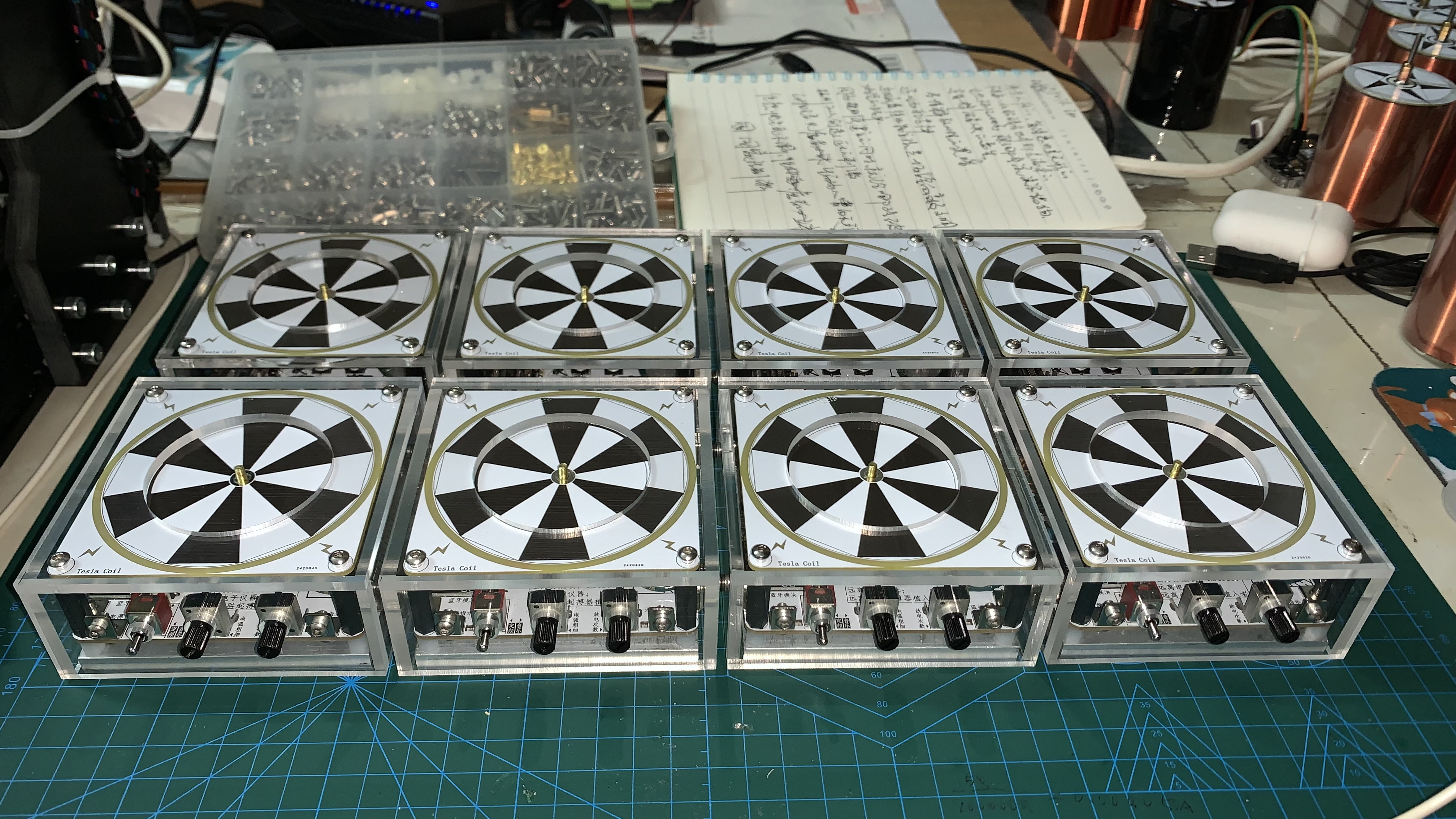

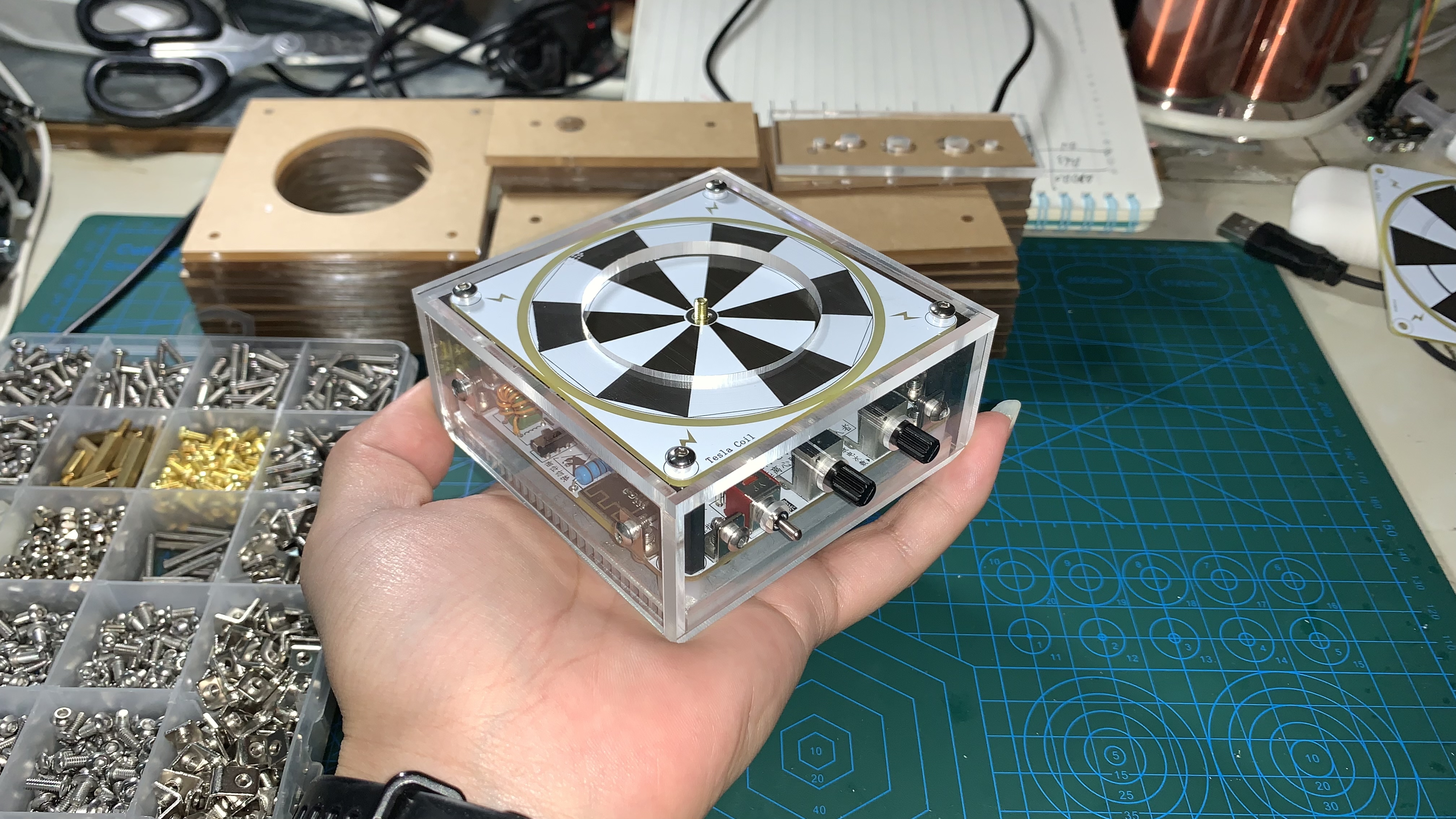

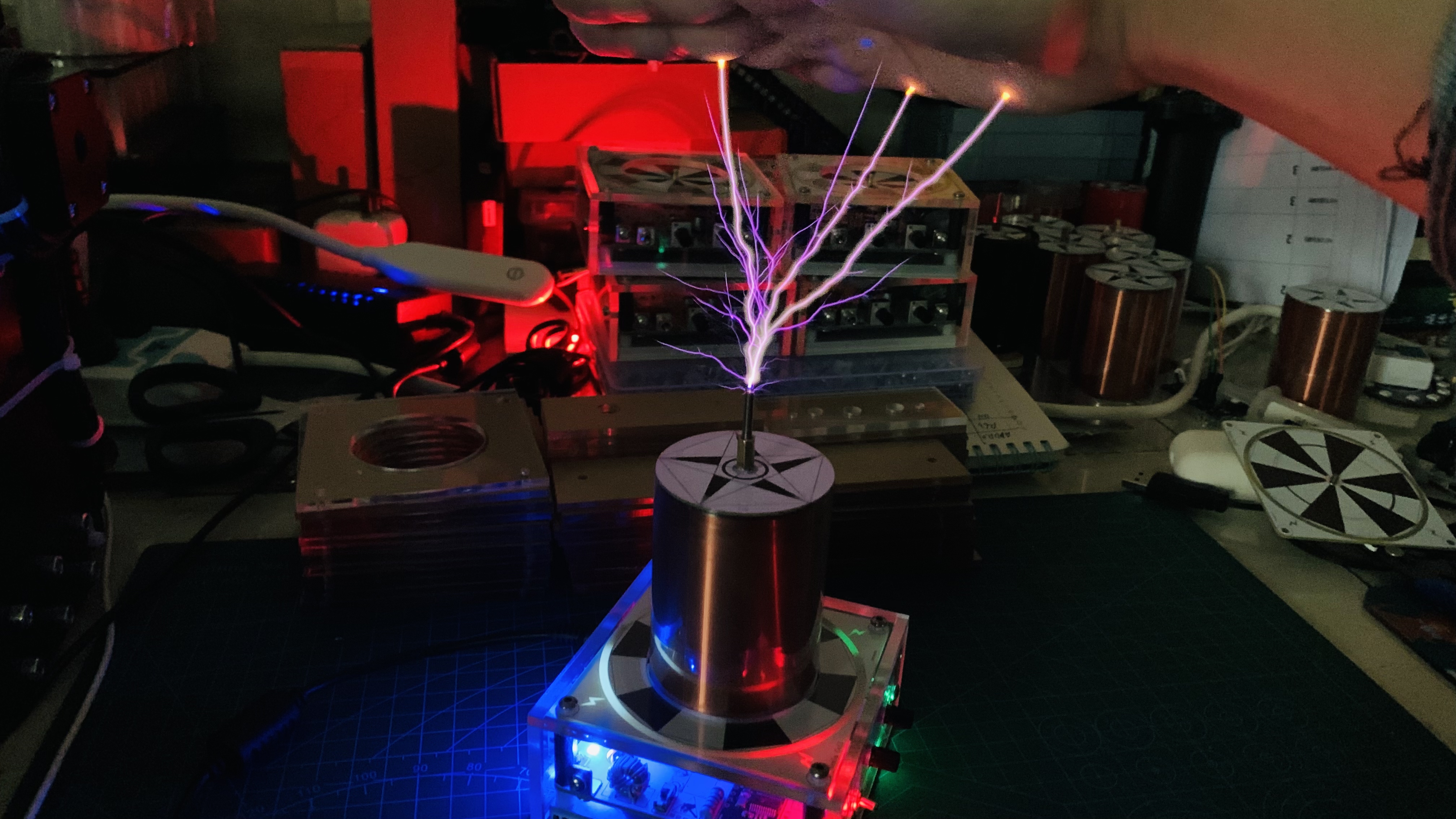

        双E特斯拉线圈,供电48V,电流不到2A。图片展示的是80mm*80mm尺寸的,和分享的链接里不一样,是100mm*100mm,仅仅是板载尺寸不一样,其他都差不多的,效果都一样很好。可以通过蓝牙连接是手机,只能播放方波音乐,用的蓝牙模块是TB容易找到的模块,M18。

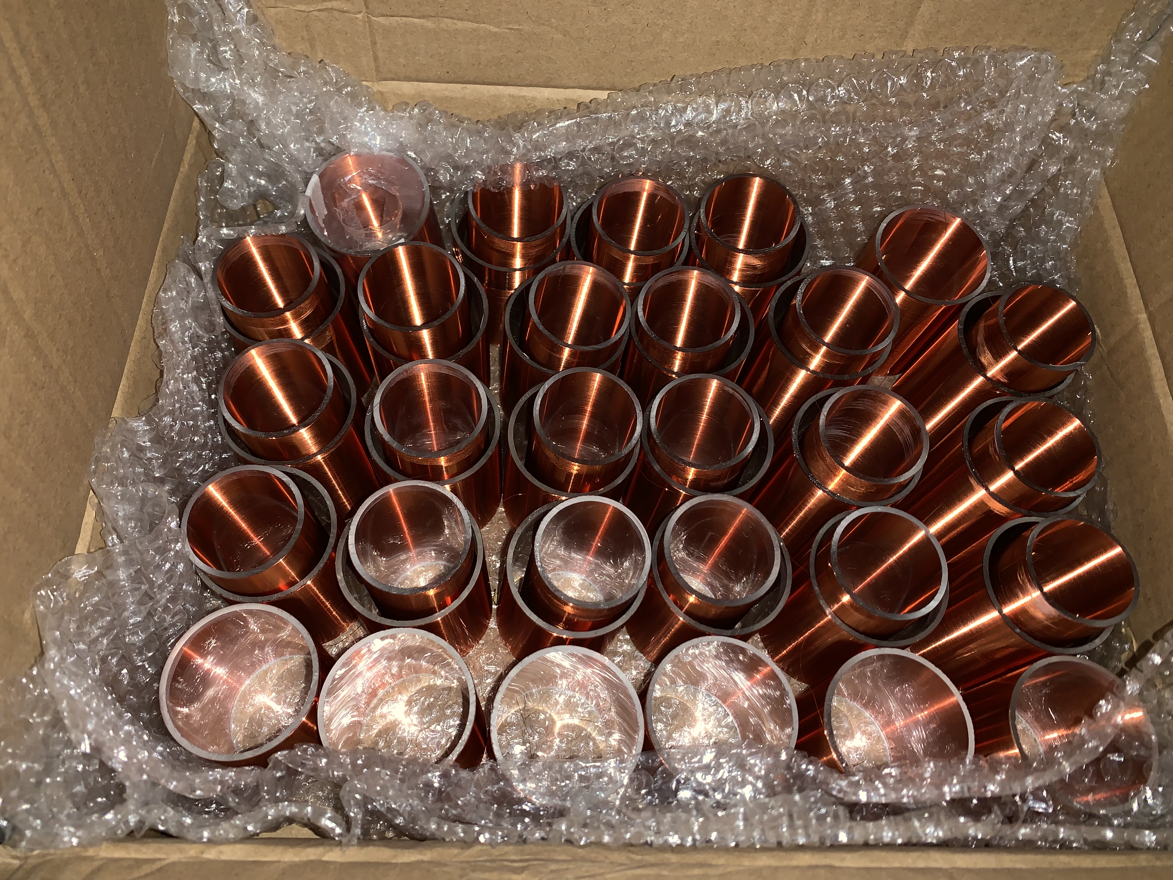

次级线圈参数:50mm的亚克力管,0.12mm漆包线,绕65mm高度。

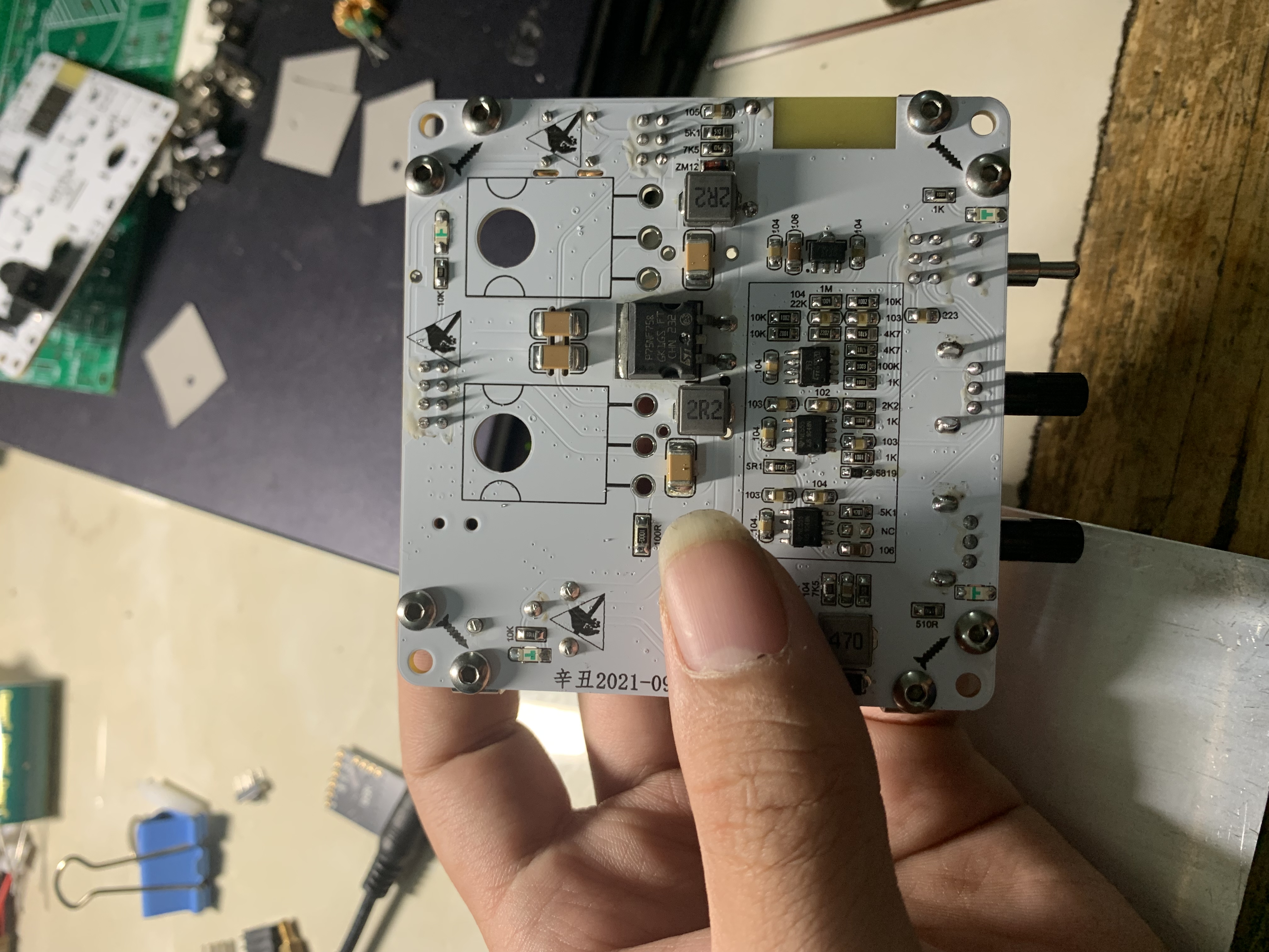

PCB截图:
PCB实物:

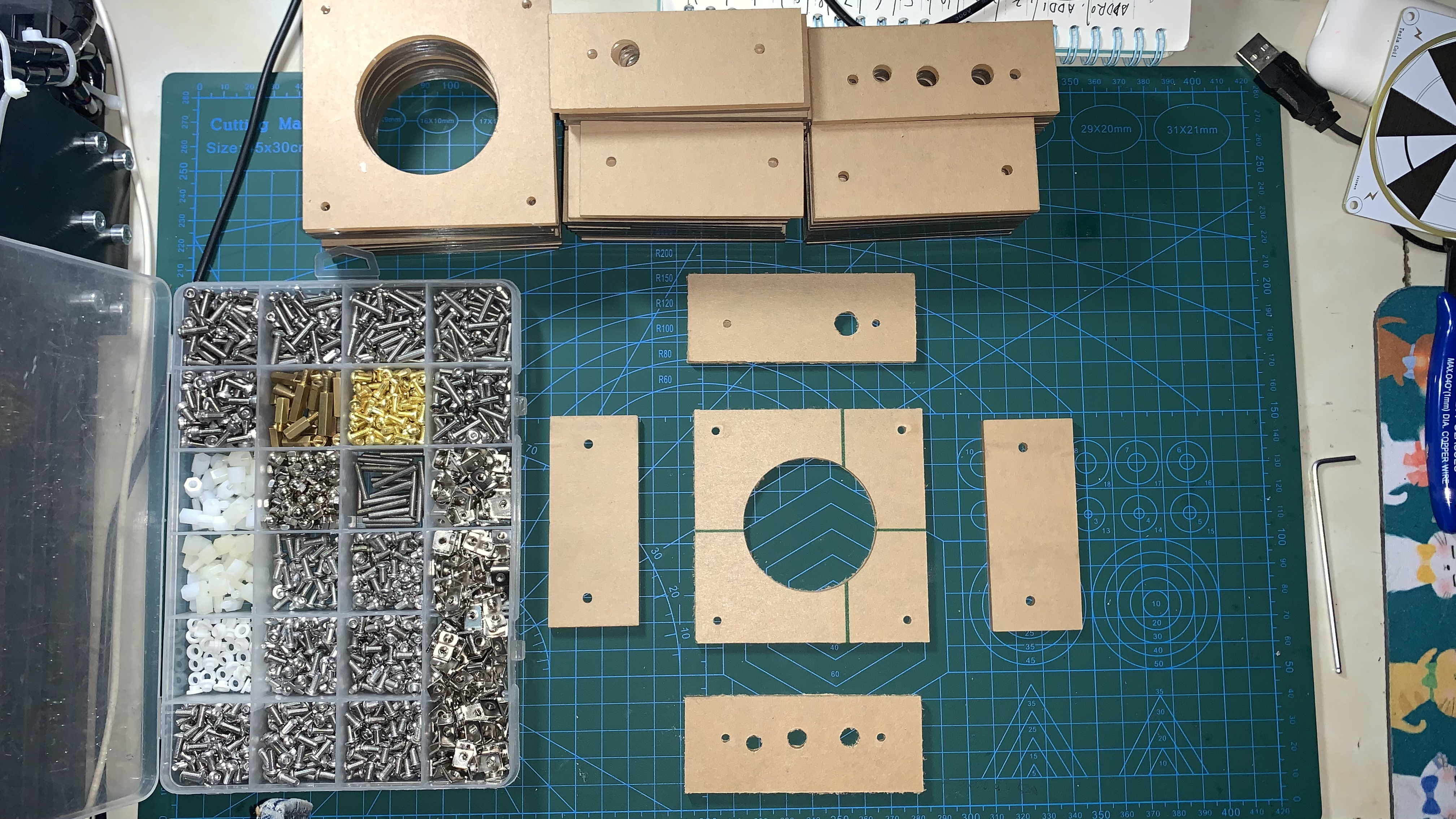

亚克力外壳:
次级线圈:

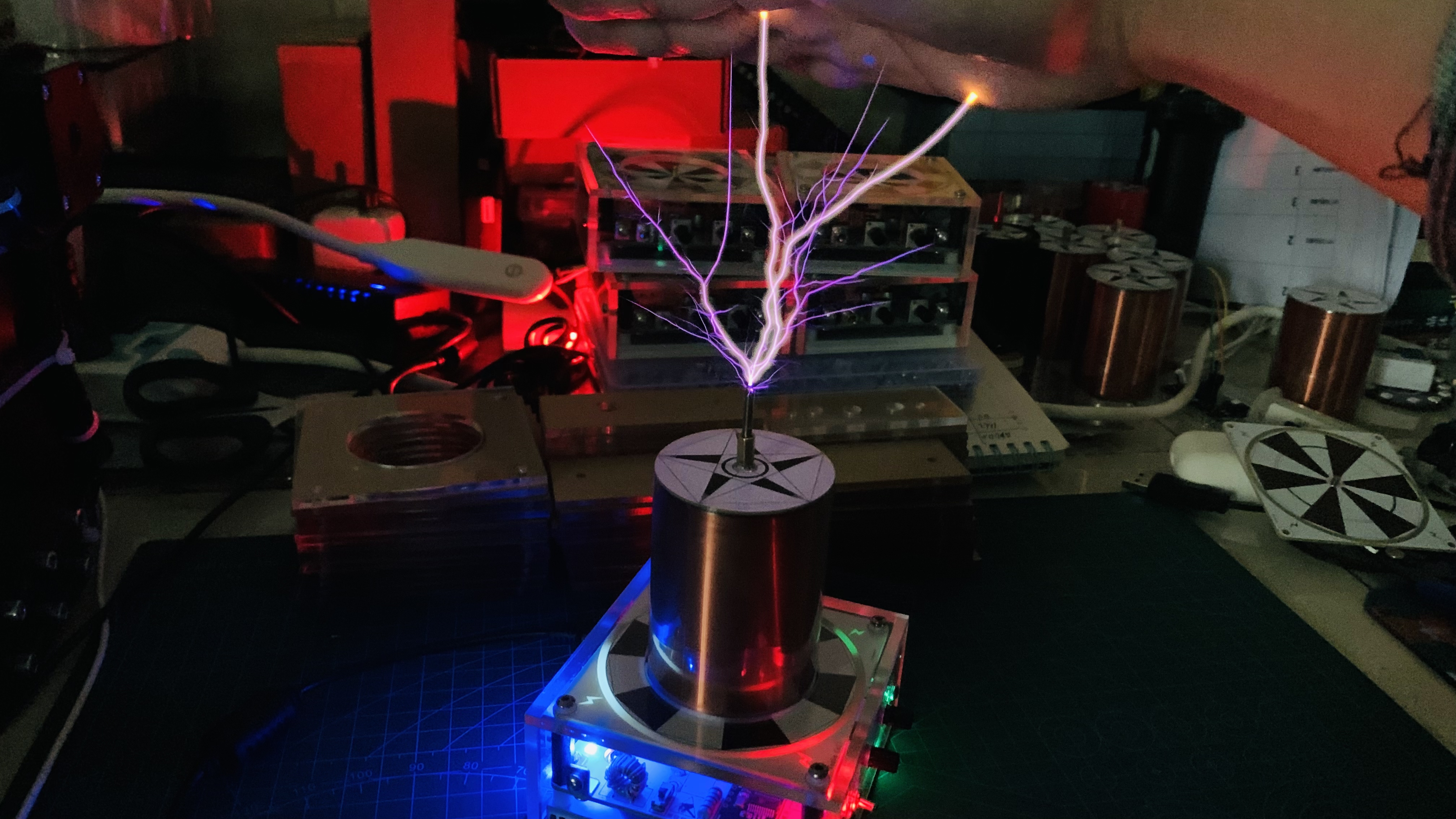

成品展示:

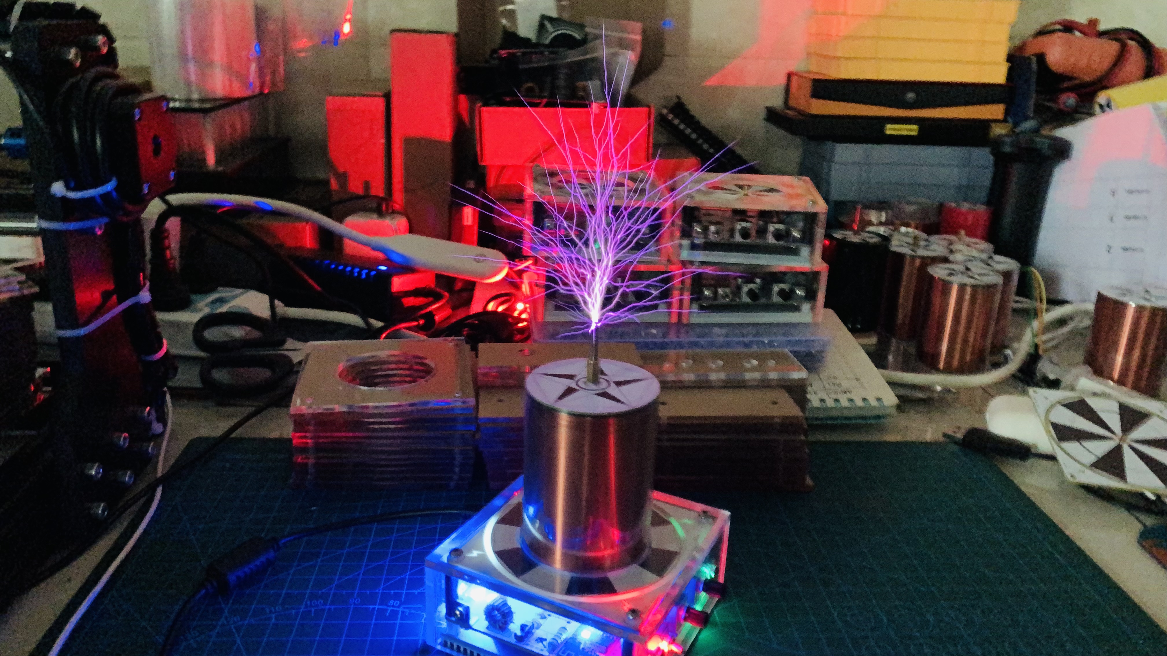

放电效果:
