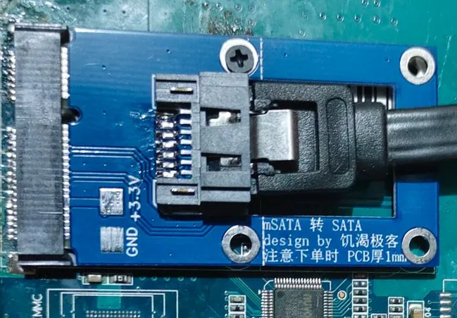

msata转sata卡,优化版现在兼容半高,优化阻抗匹配差分100欧姆,现均已测试读取速率可达550MB/S左右,欢迎交流,我刚学PCB,不足之处多多指教。
简介:msata转sata卡,优化版现在兼容半高,优化阻抗匹配差分100欧姆,现均已测试读取速率可达550MB/S左右,欢迎交流,我刚学PCB,不足之处多多指教。
创建时间:2025-02-25 23:30:04更新时间:2025-03-04 09:37:11
msata转sata卡
优化版现在兼容半高,优化阻抗匹配差分100欧姆,现已测试读取速率可达550MB/S左右。
注意: 1.下单时PCB厚1mm,喷锡也行,最好用沉金券。
            2.需要半高时请从中间一排过孔处剪开,直接掰容易从中间螺孔处断裂,但是即使螺孔断了,也能用。

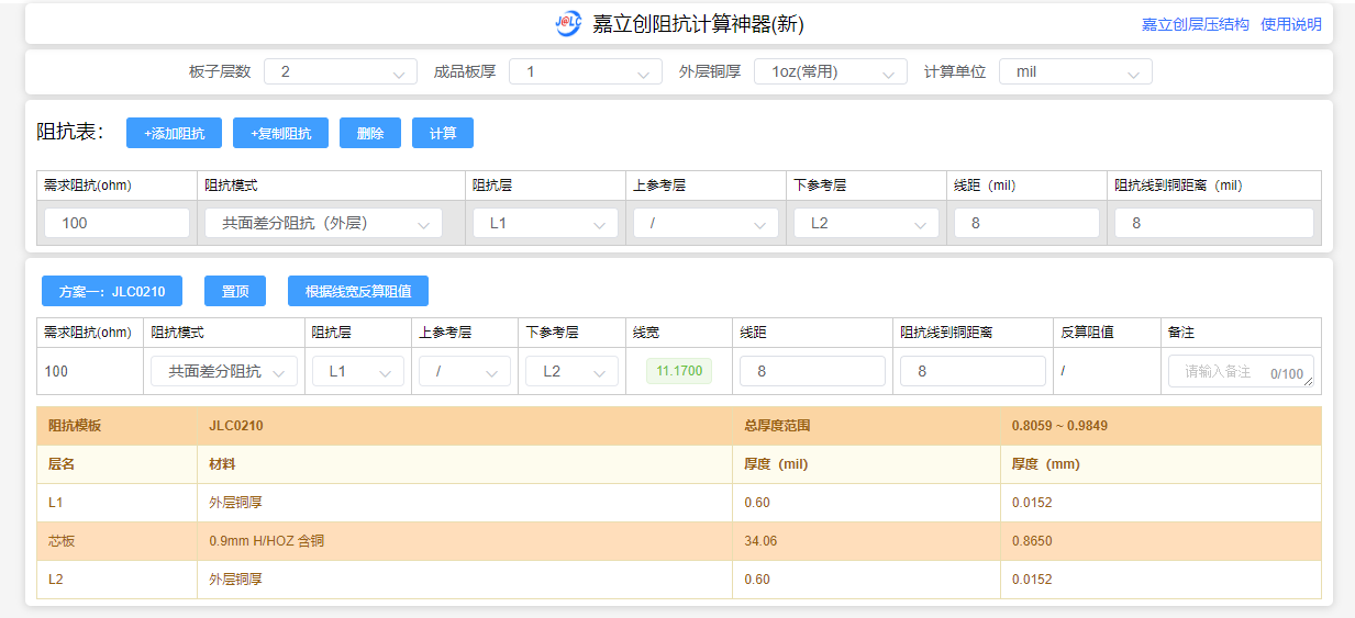

优化版开源出来,阻抗用立创算的,差分100欧姆应该是对的。欢迎交流,我刚学PCB,不足之处多多指教。
3.3V供电已开窗,大家有需要可以从这取个3.3V。

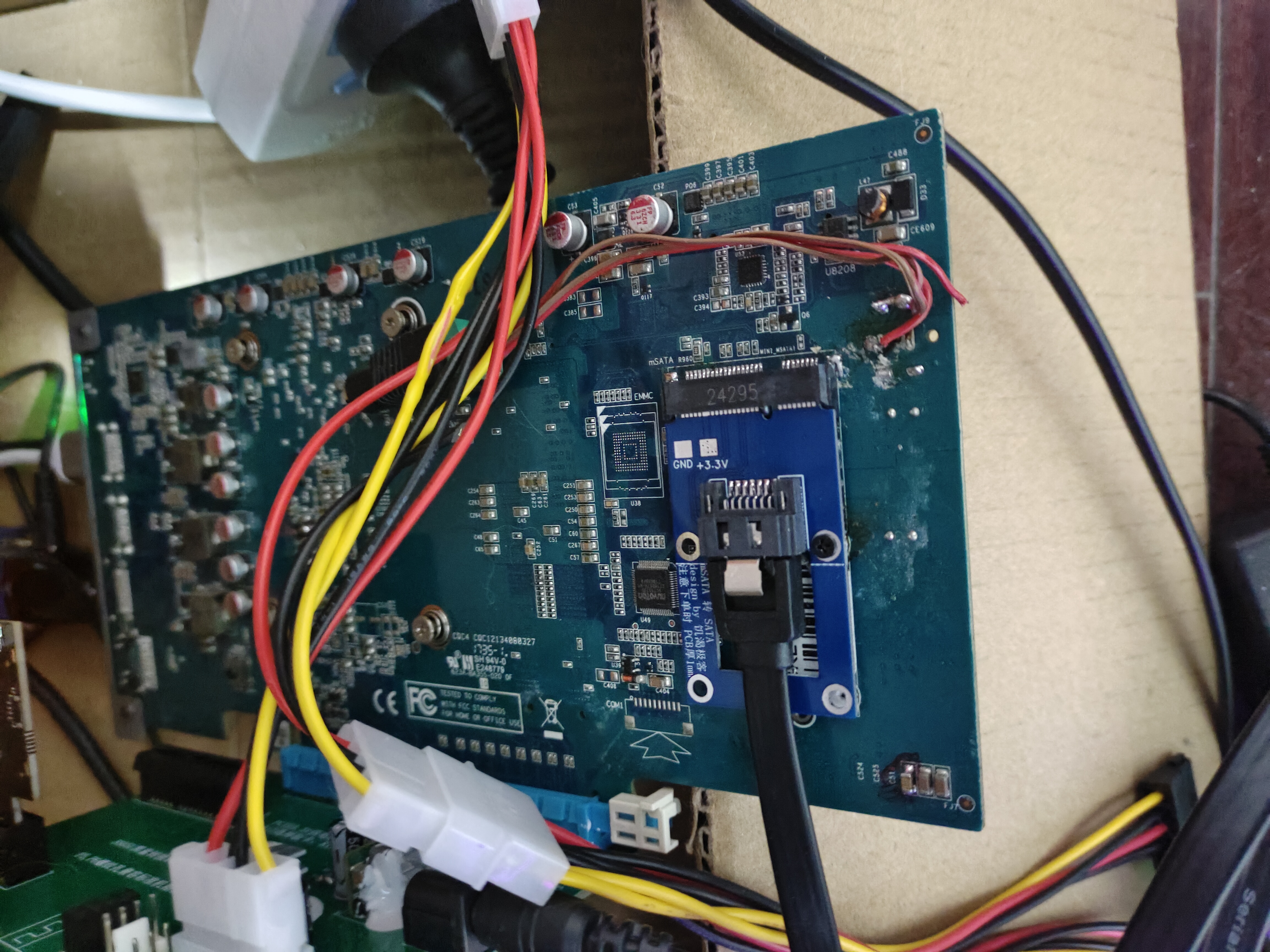

测试平台,3865U黑鲨矿机控制卡+科赋 N400(sata固态)。
