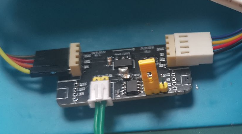

最近在折腾显卡, 然后搞的显卡没有风扇得自己加风扇. 然后想自己做一个温控风扇. 当然也可以作为机箱风扇的自动温控调速器.

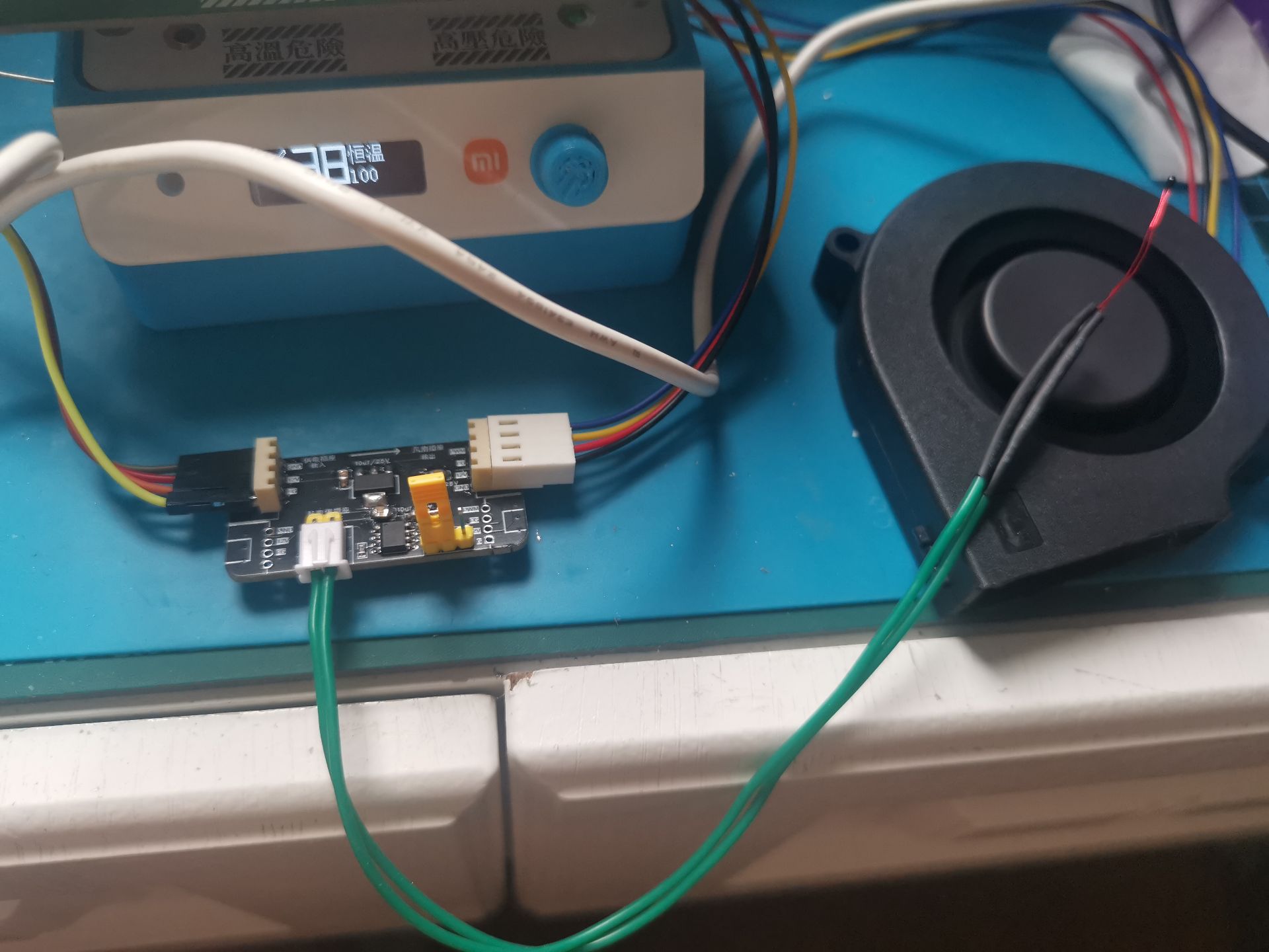

设计比较简单, 使用了PWM芯片. 原理是根据NTC和分压电阻的比值来调整PWM的占空比.
已经在加热台上加热NTC热敏电阻来测试风速, 可以控制风速. 但是暂时没有把风速最小调到0的功能.
实物图:
