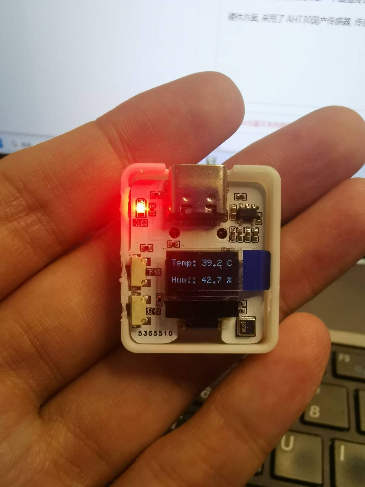

硬件方面, 采用STC32G12K128, 因为功能不多, 并且为了小巧一点, 临时决定改成32引脚的.
温湿度传感器采用了 AHT30国产传感器, 传感器尺寸略微大了一点. 支持I2C读取, 地址0x38.
显示采用 0.42寸 16Pin SSD1306 OLED屏幕, 也是I2C操作显示, 地址0x3C.

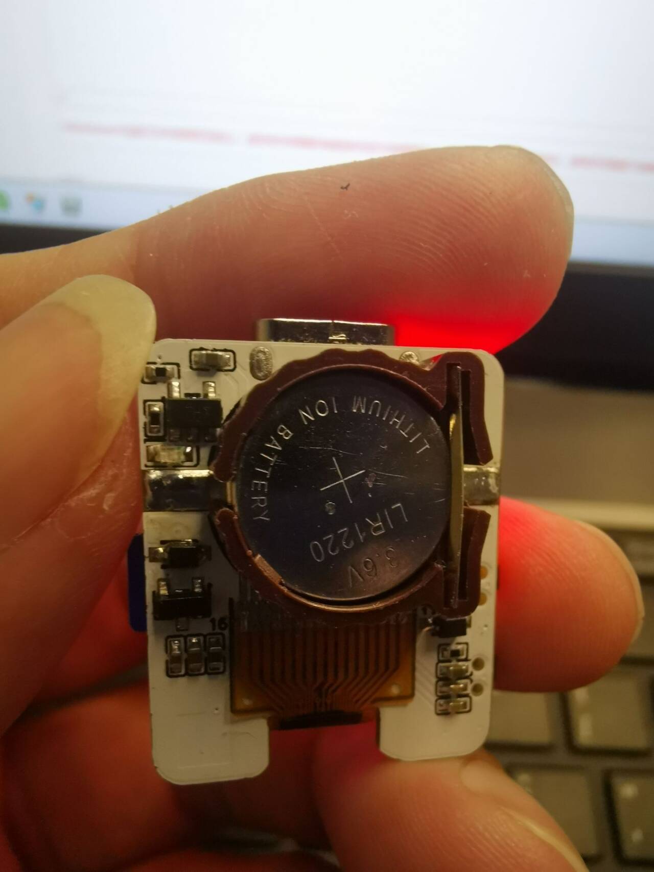

供电用TypeC或者 1220纽扣电池. 可以采用锂电池. 并增加了充电功能.

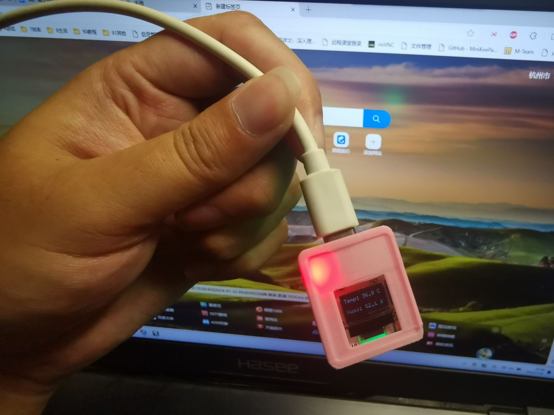

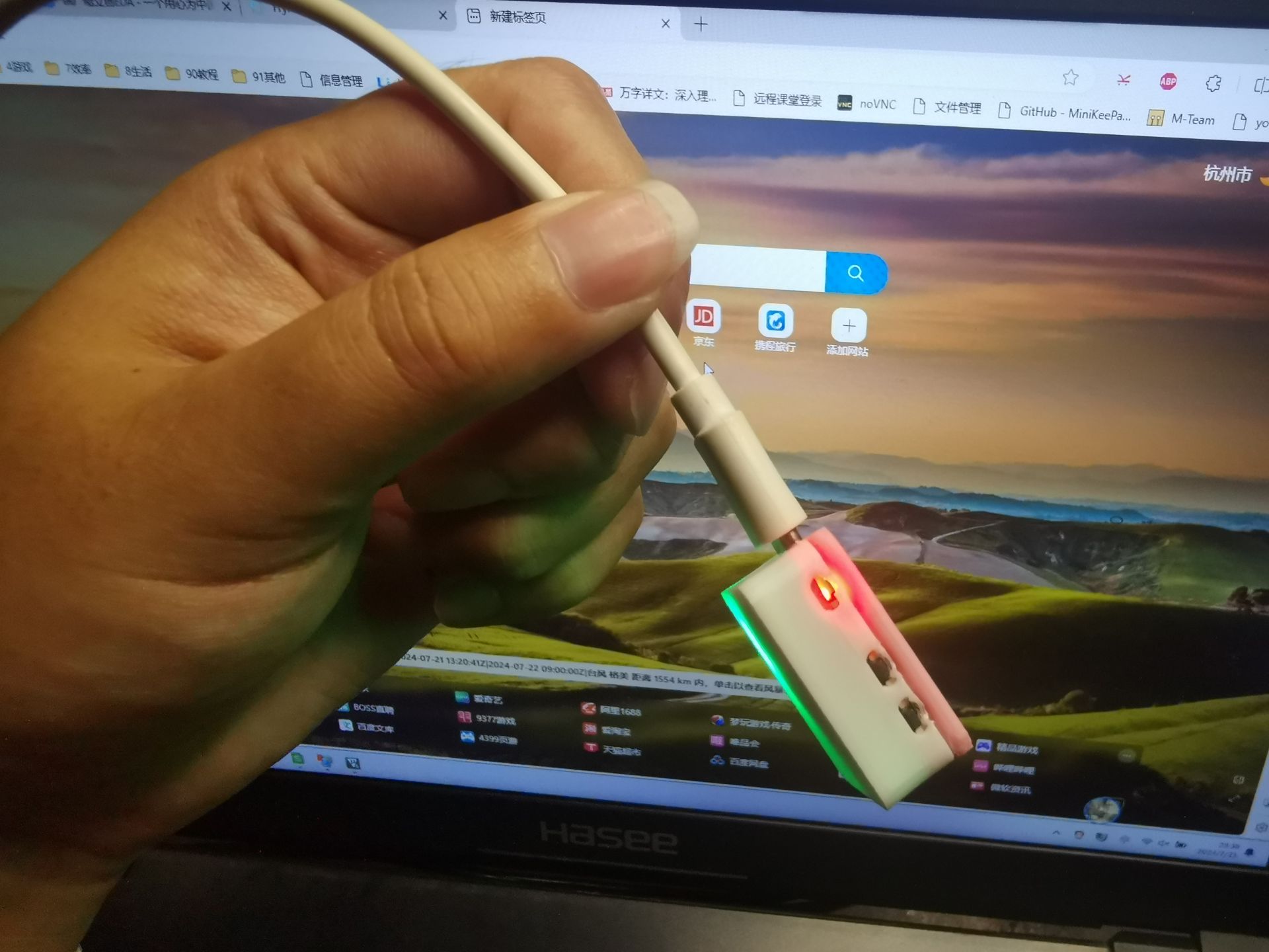

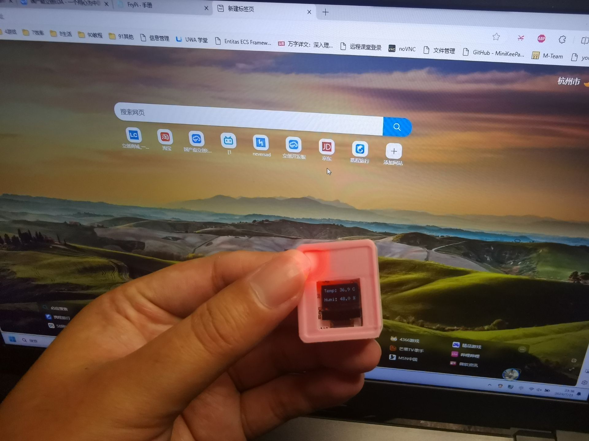

下面是实物图:
