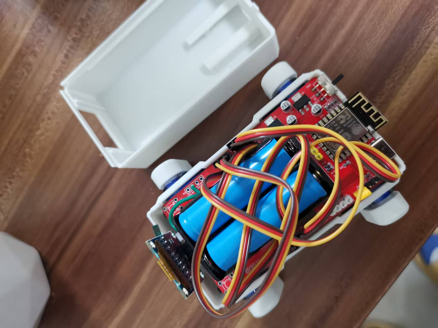

硬件:
硬件部分几乎完全照着老师的原版教程做的, 仅仅改成贴片, 外加 额外加了个充电电路.
充电芯片注意买IP2326不带后缀的. 带后缀的是特殊版本. 电路图里的带后缀我没改过来. 我实际买的IP2326不带后缀.
不带后缀就是普通版本, 带后缀有点点区别

内部图:

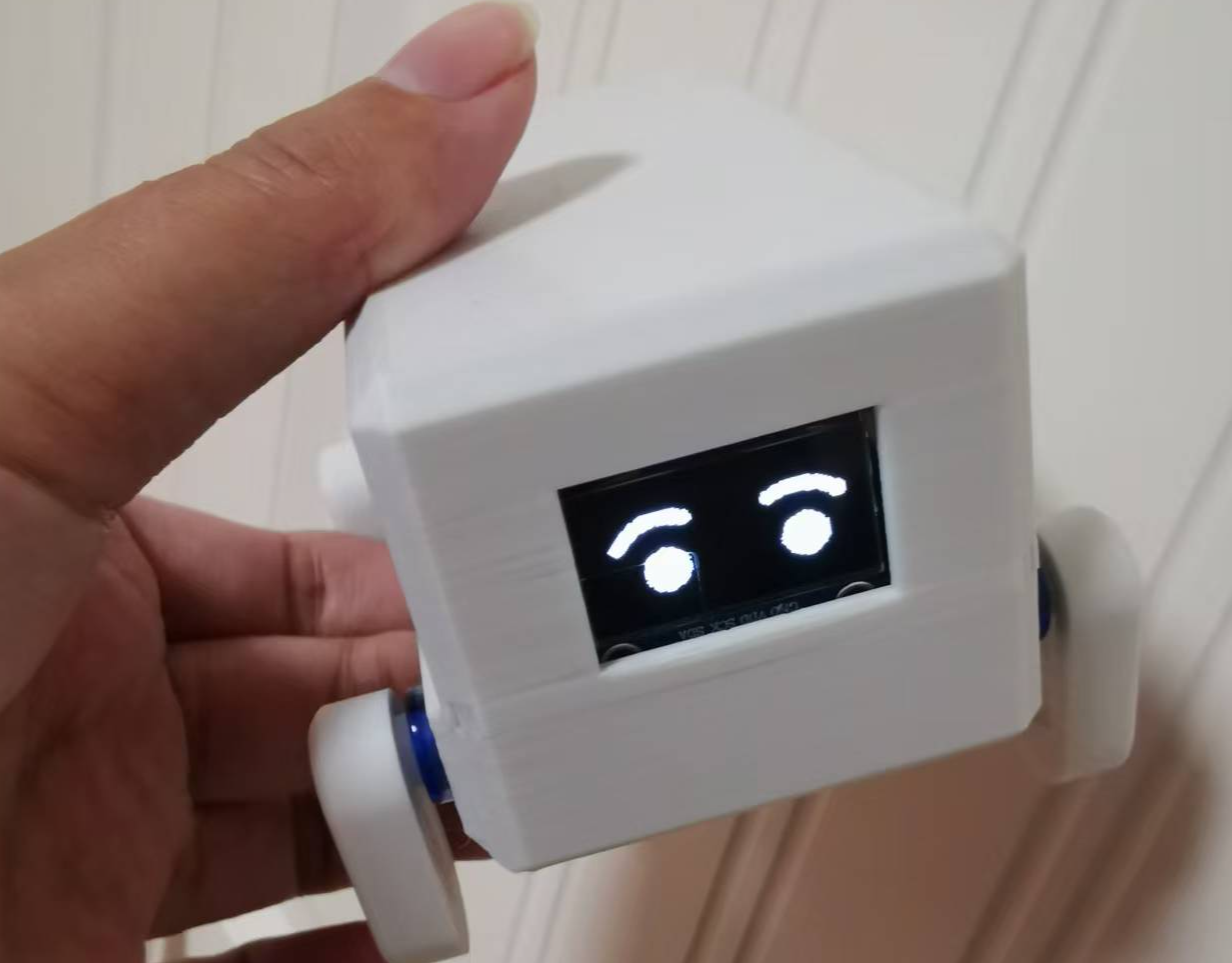

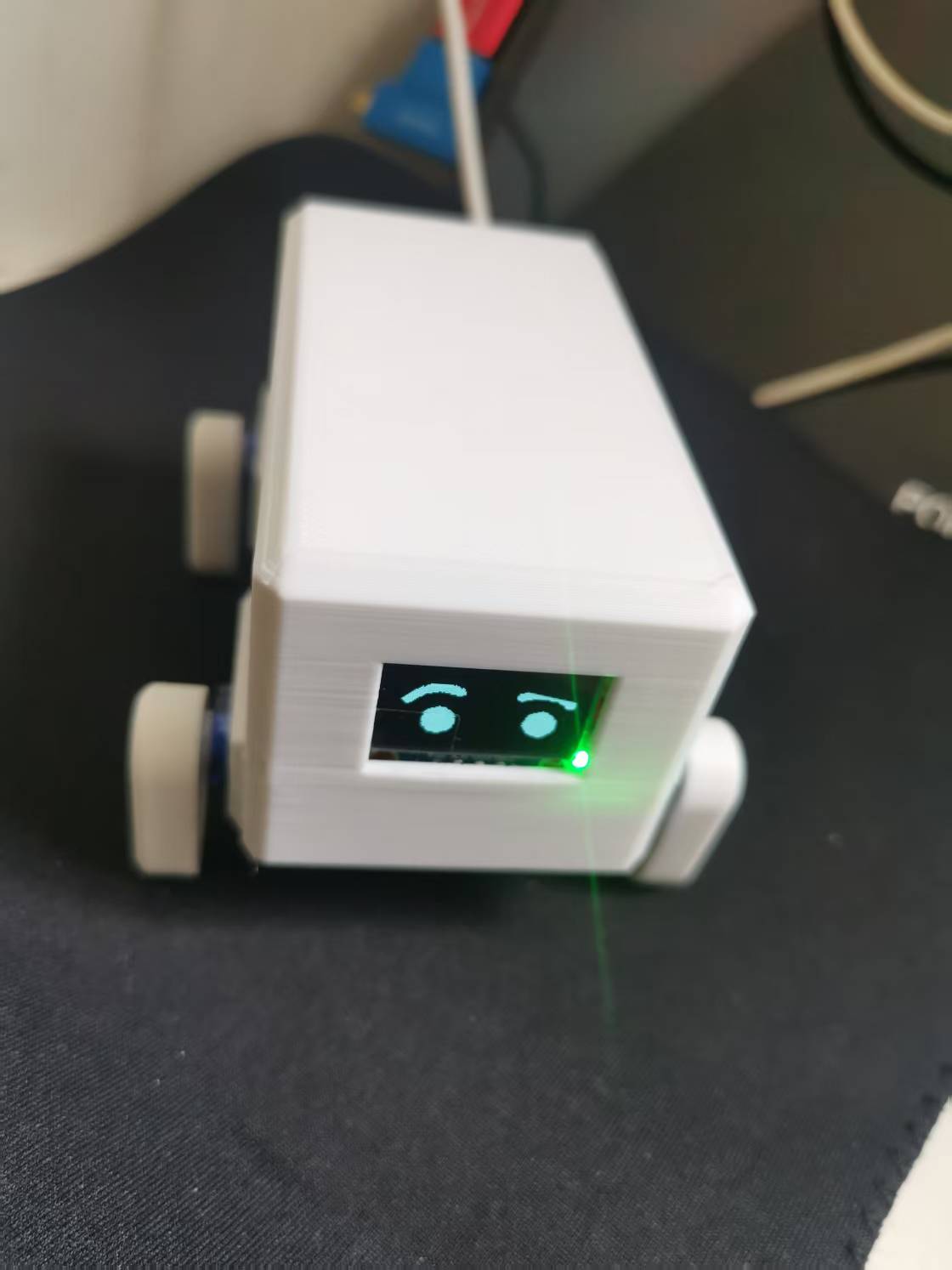

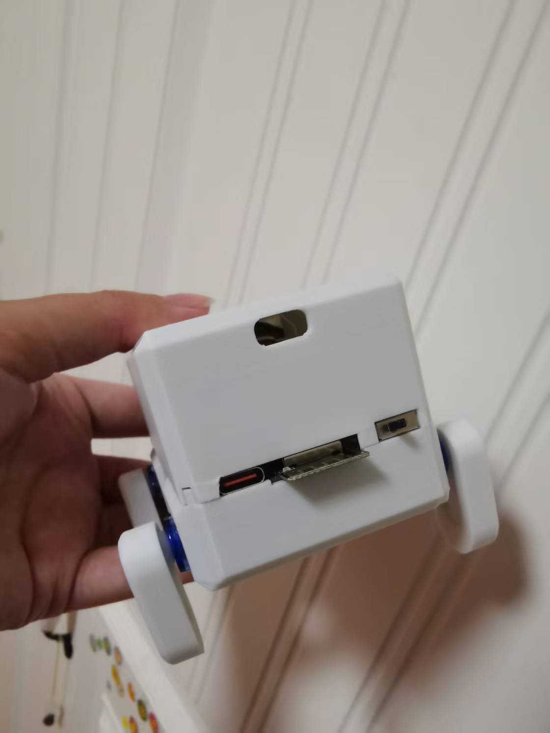

前后:

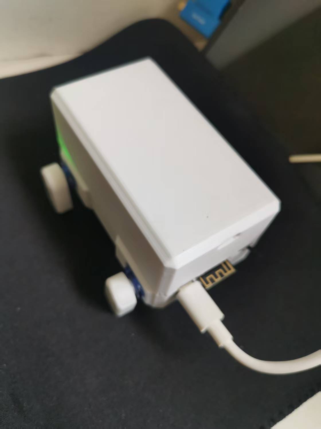

充电时的样子:

加的充电电路没地方放, 只能放在肚子下面了. 但是这样. 焊接不太方便. 用到了热风枪!
