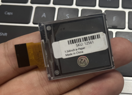

根据微雪1.54寸墨水屏1:1打造主板,屏幕与主板完美贴合,支持电池供电,支持蓝牙/WiFi图片传输方式。 对标微雪官网卖77元的开发板。
简介:根据微雪1.54寸墨水屏1:1打造主板,屏幕与主板完美贴合,支持电池供电,支持蓝牙/WiFi图片传输方式。 对标微雪官网卖77元的开发板。

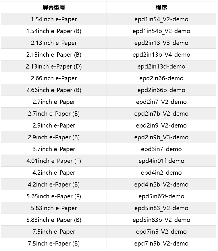

而且还支持微雪全系列墨水屏(可以拓展为:时钟、桌面摆件、电子书、日历……)。

朋友送了我一片墨水屏,激起了我的好奇心。

点击查看[支持屏幕列表]

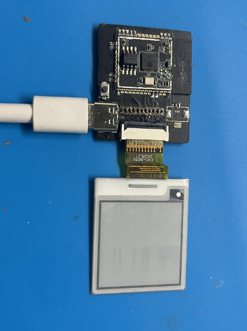

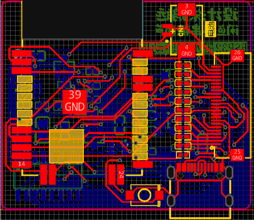

04 硬件设计
为了保证信号,PCB顶部做了开槽处理。
我设计的时候把tepy-c接口向外面突出了一点,到时候方便设计外壳。

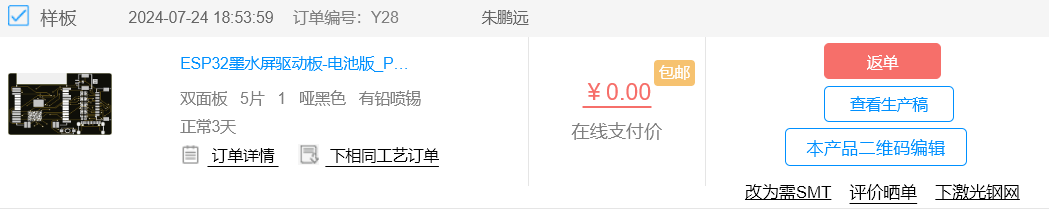

打板可以直接用免费的PCB,推荐厚度1mm、黑色阻焊。
(白嫖来的就是香)
05 焊接/制作教程
打板建议选择1.0mm厚度、黑色,能沉金的话最好(不沉金也不影响焊接和实际使用)。

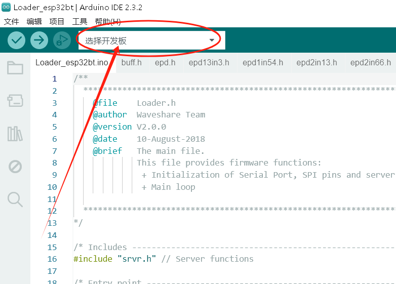

  1. 1 下载附件中的“esp32墨水屏-蓝牙连接.zip”“ESP32离线驱动.exe”两个文件。
  2. 2 在电脑上安装Arduino IDE
  3. 3 安装ESP32离线驱动
  4. 4 解压压缩包

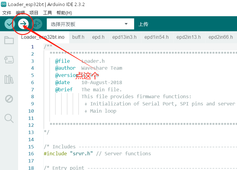

  5. 5 打开在“Loader_esp32bt”文件夹中的“Loader_esp32bt.ino”

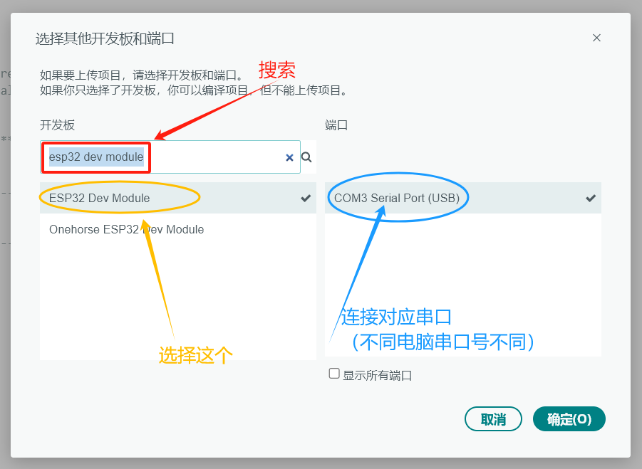

  6. 6 点击:选择开发板
  7. 7 用USB线将焊接好的板子连接到电脑,搜索“esp32 dev module”,点击。并且在右侧选择开发版对应的端口号。
  8. 8 在程序左上角点击“上传”
  9. 9 等待上传完成,点击模块上的复位摁键,重启模块。

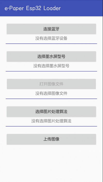

  10. 10 在手机端安装apk(在压缩包内)
  11. 11 打开app

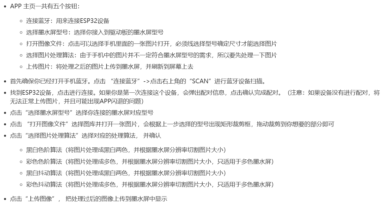

  12. 12 大功告成,去app连接使用吧!
  13. 13 蓝牙连接app相关问题说明(图)

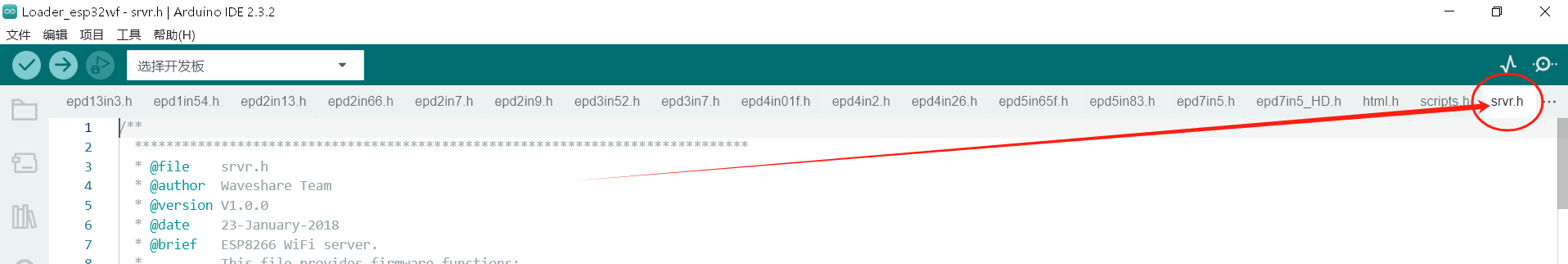

  5. 5 打开在“Loader_esp32wf”文件夹中的“Loader_esp32wf.ino”
  6. 6 完成“蓝牙连接教程”中的5-7步(我懒得再写一遍),上传程序到开发板

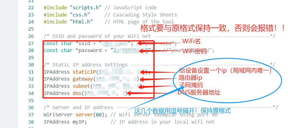

  7. 7 如图所示,在Arduono的顶部找到“srvr.h”并点击
  8. 8 下滑到第26行。根据自家网络情况,修改27-34行的数据
  9. 9 完成“蓝牙连接教程”中的7-9步(我又懒得写了)

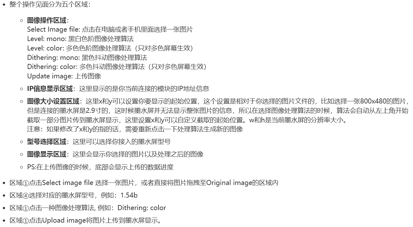

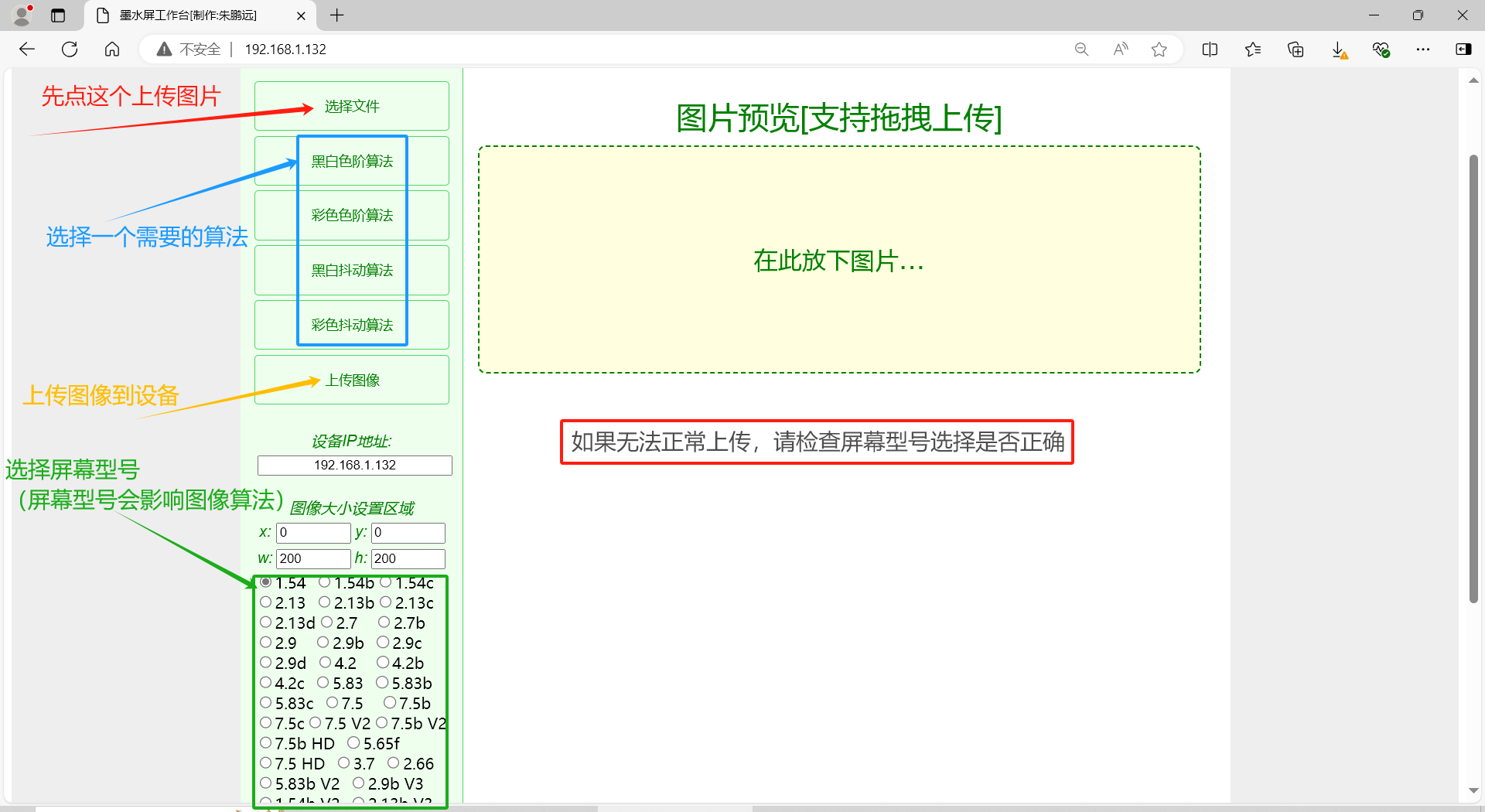

  10. 10 在浏览器访问刚才给设备设置的ip。大功告成。
  11. 11 WiFi连接app相关问题说明(图)
