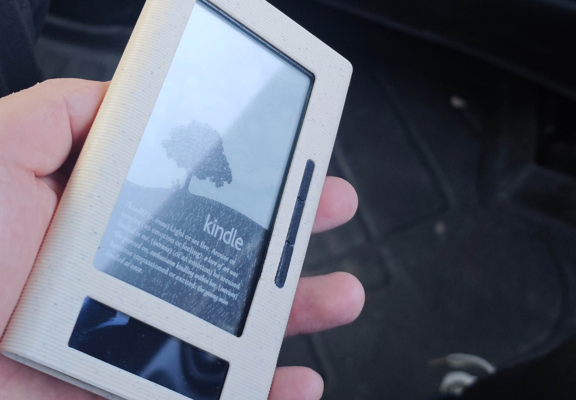

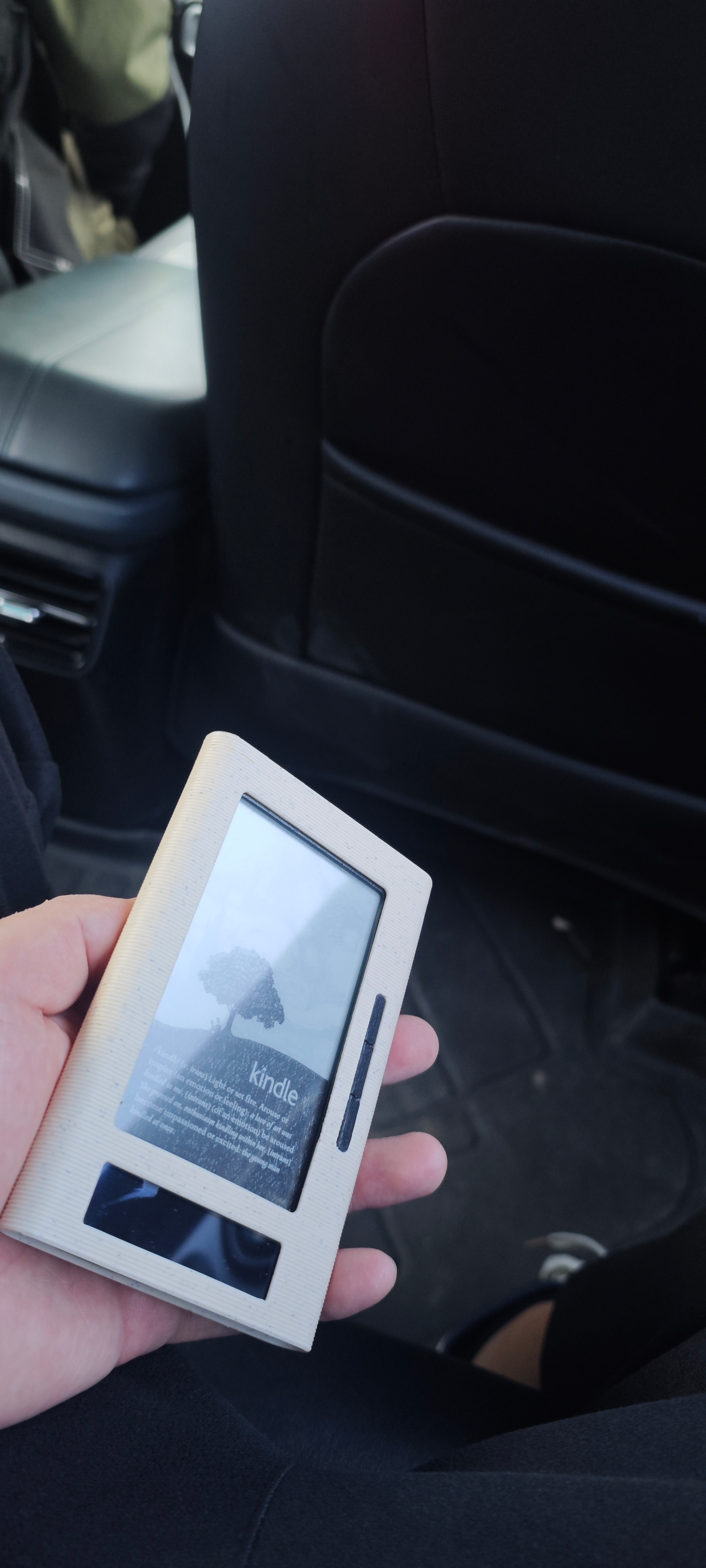

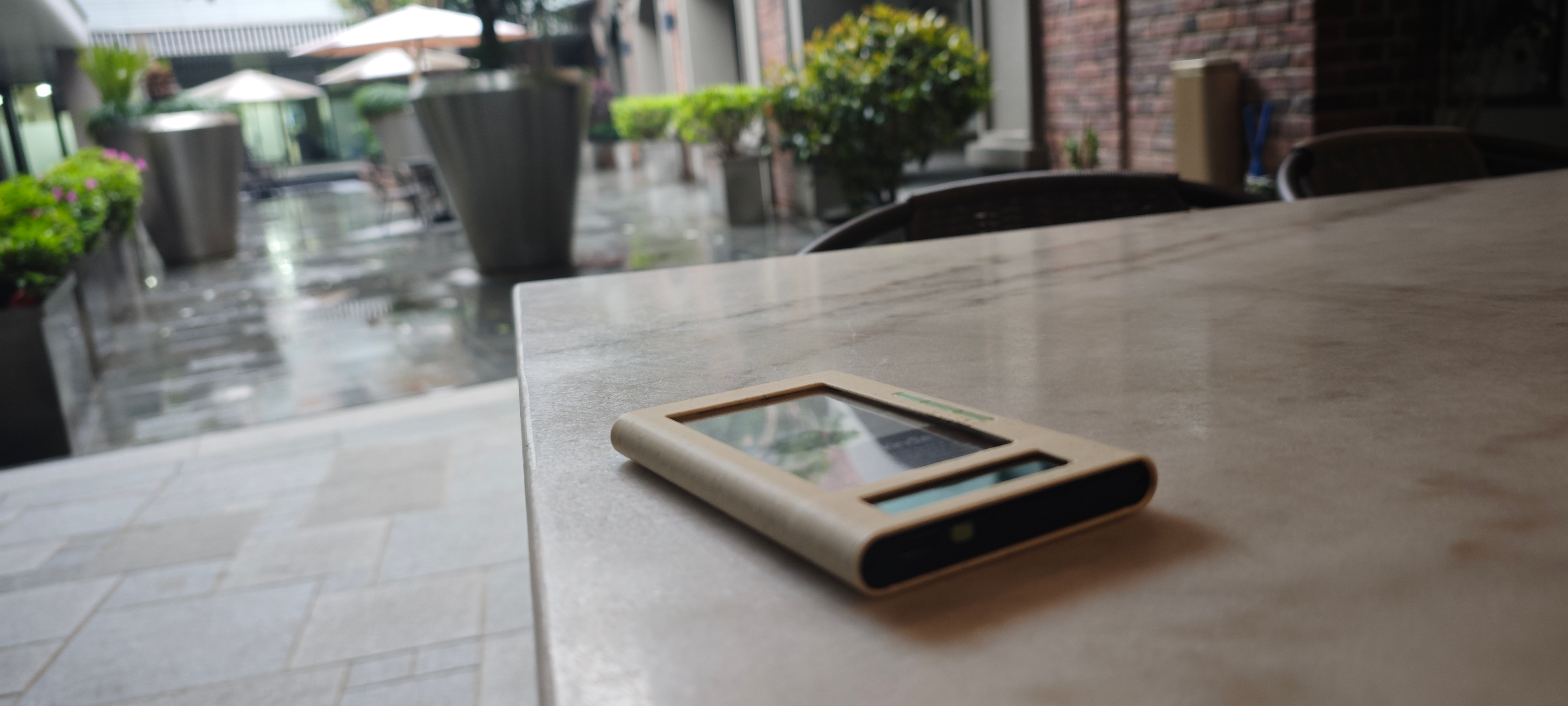

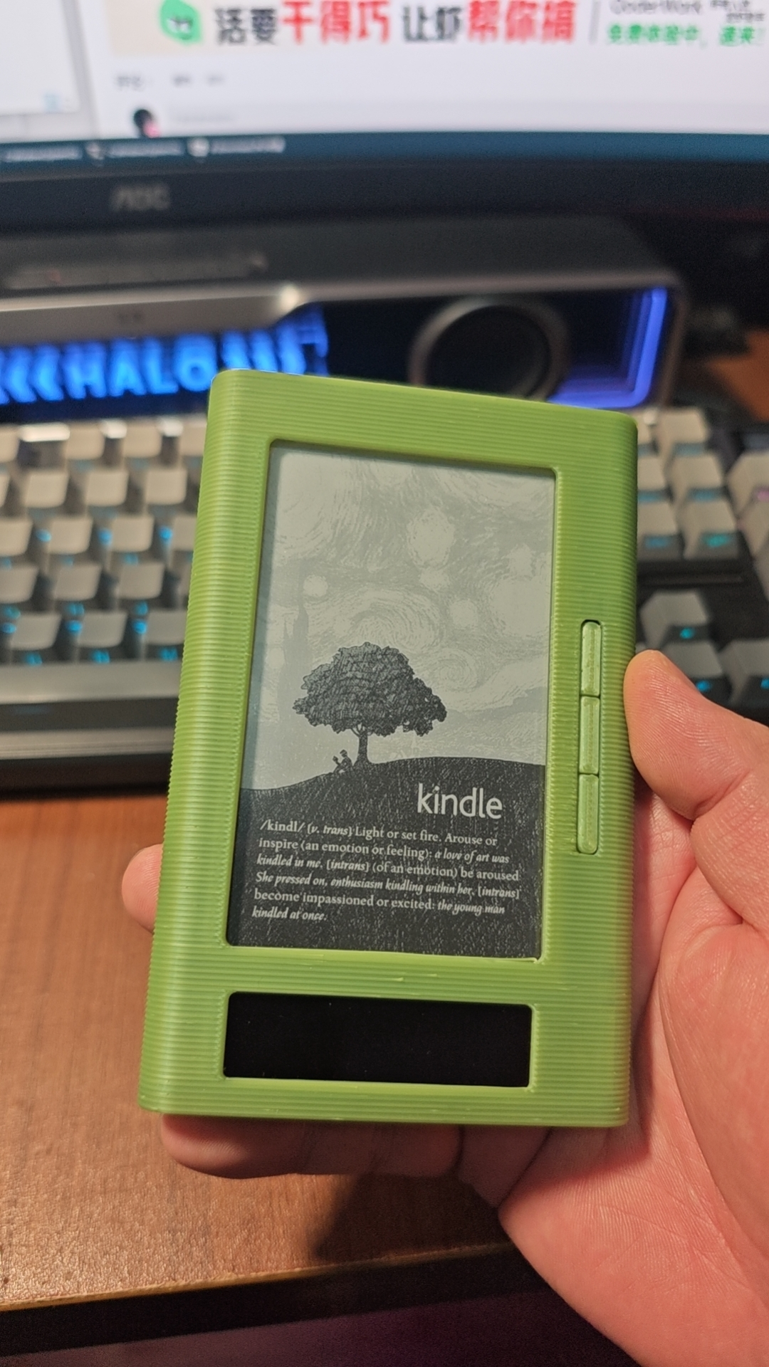

项目基本配置:
兼具OLED(SSD1362鱼鹰光电的2.05寸256*64)的丝滑与墨水屏(4.26寸800*480分辨率219ppi)省电;
ESP32S3N16R8主控;
4-bit满速高兼容TF卡接线;
超大容量4000mAh电池
独立控制触摸无级调光背光
功能介绍如下
功能模块已全部验证完成,可以打板了,板厚0.8,后续将持续更新本贴
