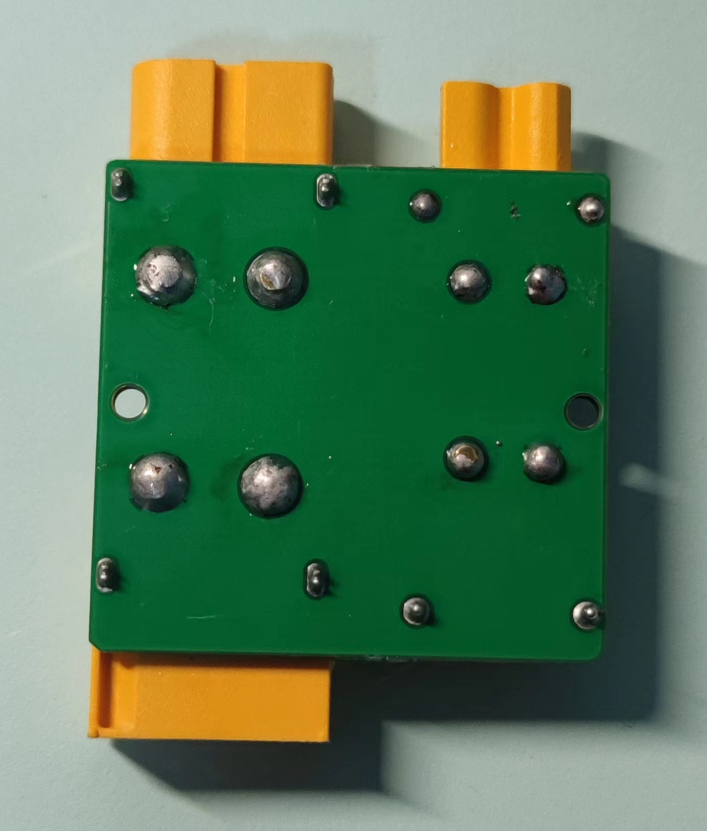

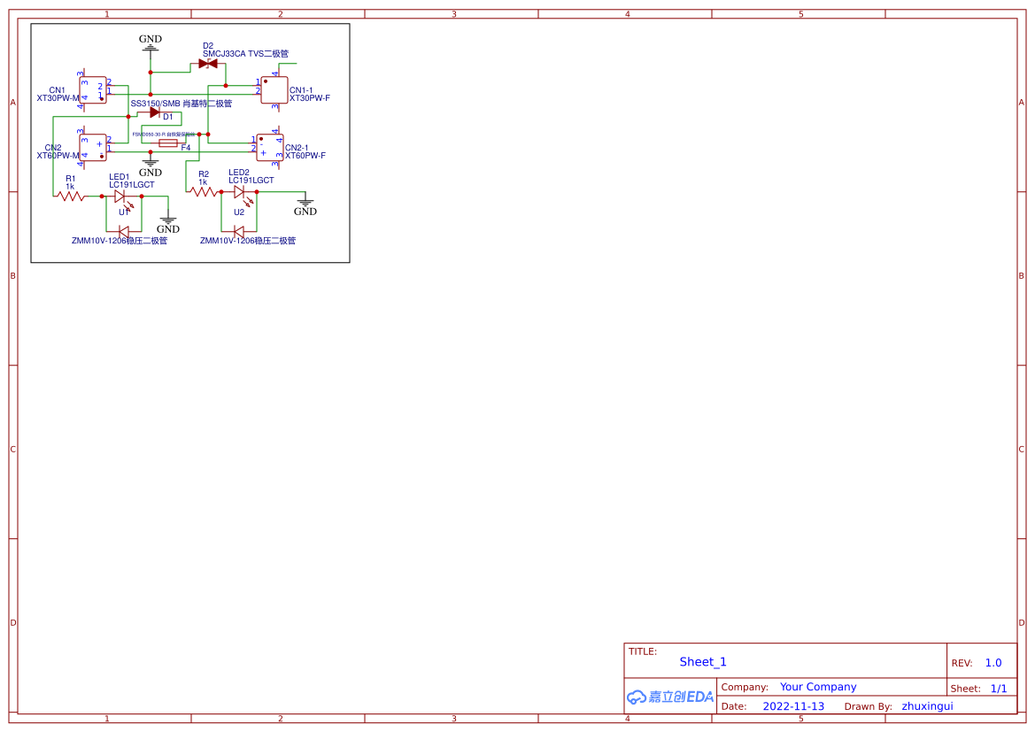

航模电池没有过流保护,给飞控和电调上电时很容易因为接线错误引起重大损失,网上的也有保护板卖,价格很高,功能也比较简单。所以自己设计了一个保护板,嘉立创免费打板。
PS: 稳压二极管,TVS二极管,肖基特二极管为额外保护器件,都可以不焊接。自恢复保险丝一定要安装,防止过流.
两侧LED灯都亮,说明正常,只有一侧灯亮说明自恢复保险丝动作切断电流.
