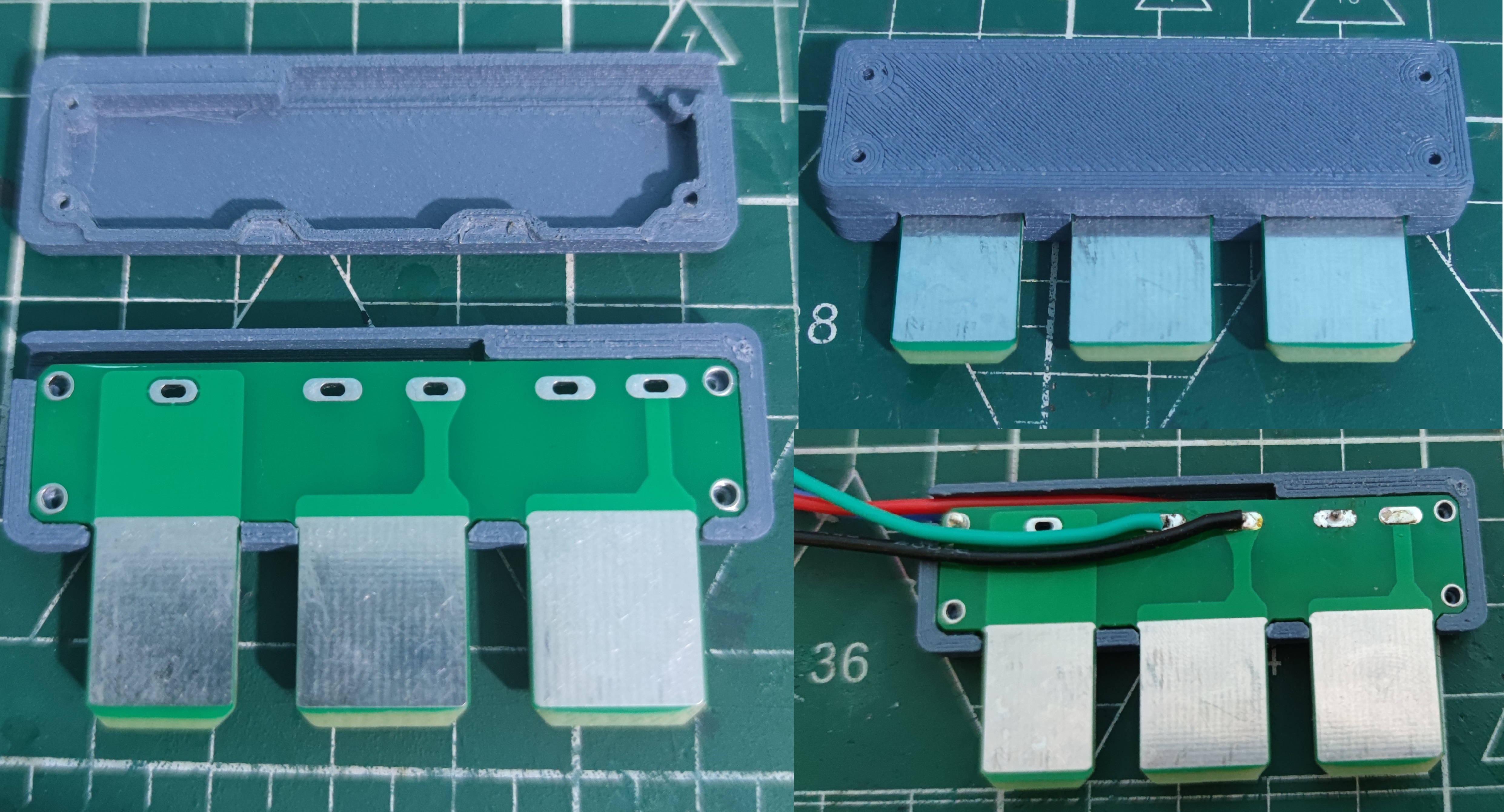

手持LCR电桥 四端开尔文测试夹 网上买的开尔文测试夹价格都是几十上百的,所以自己做了一个,成本十元不到,成本主要是两个夹子比较,某宝大概小的1块多一个,大的最低3元一个。
简介:手持LCR电桥 四端开尔文测试夹 网上买的开尔文测试夹价格都是几十上百的,所以自己做了一个,成本十元不到,成本主要是两个夹子比较,某宝大概小的1块多一个,大的最低3元一个。
创建时间:2023-11-12 16:24:06更新时间:2024-04-01 15:42:16
这是网上的成品,价格可以自己搜。实际内部结构比较简单,可能是需求较少,所以单价都比较高。
所以就自己做了一款,入下图。

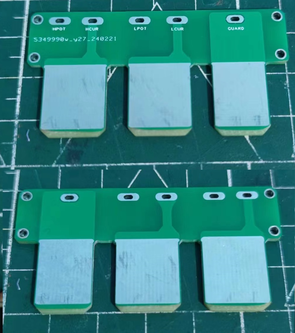

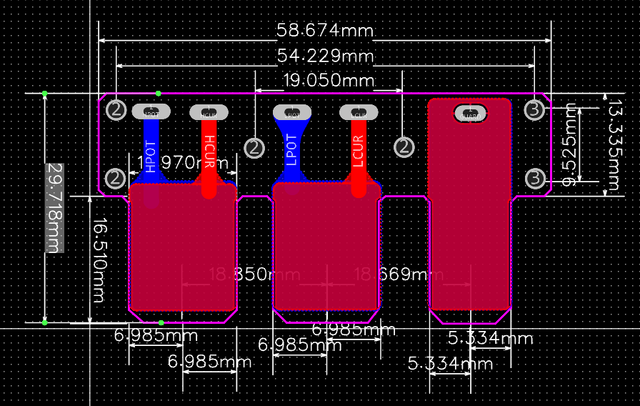

根据这款手持电桥开口尺寸做的PCB板,并且根据这版成品做了优化,调整了尺寸,并且做了外壳,可以自己3D打印。
插片底部可以打磨一下,做一个斜坡,方便插入。
PS:插片两侧边缘最好也打磨一下,防止有绝缘漆,第一版设置的开窗面积没有超出边框,导致插片边框处有绝缘漆。插片与手持电桥的簧片接触不良,但是肉眼看不出来。查理好久才找出原因。两侧窄窄的一丝绿色绝缘漆,比铜皮高出零点几毫米,导致簧片无法与铜皮接触。已经改了PCB开窗方式,但是没有在打版测试,应该没问题了。
接线方式如图,一个插片的两个引线接一个夹子的两片铜片。地下是接屏蔽层的,没有可以不接。

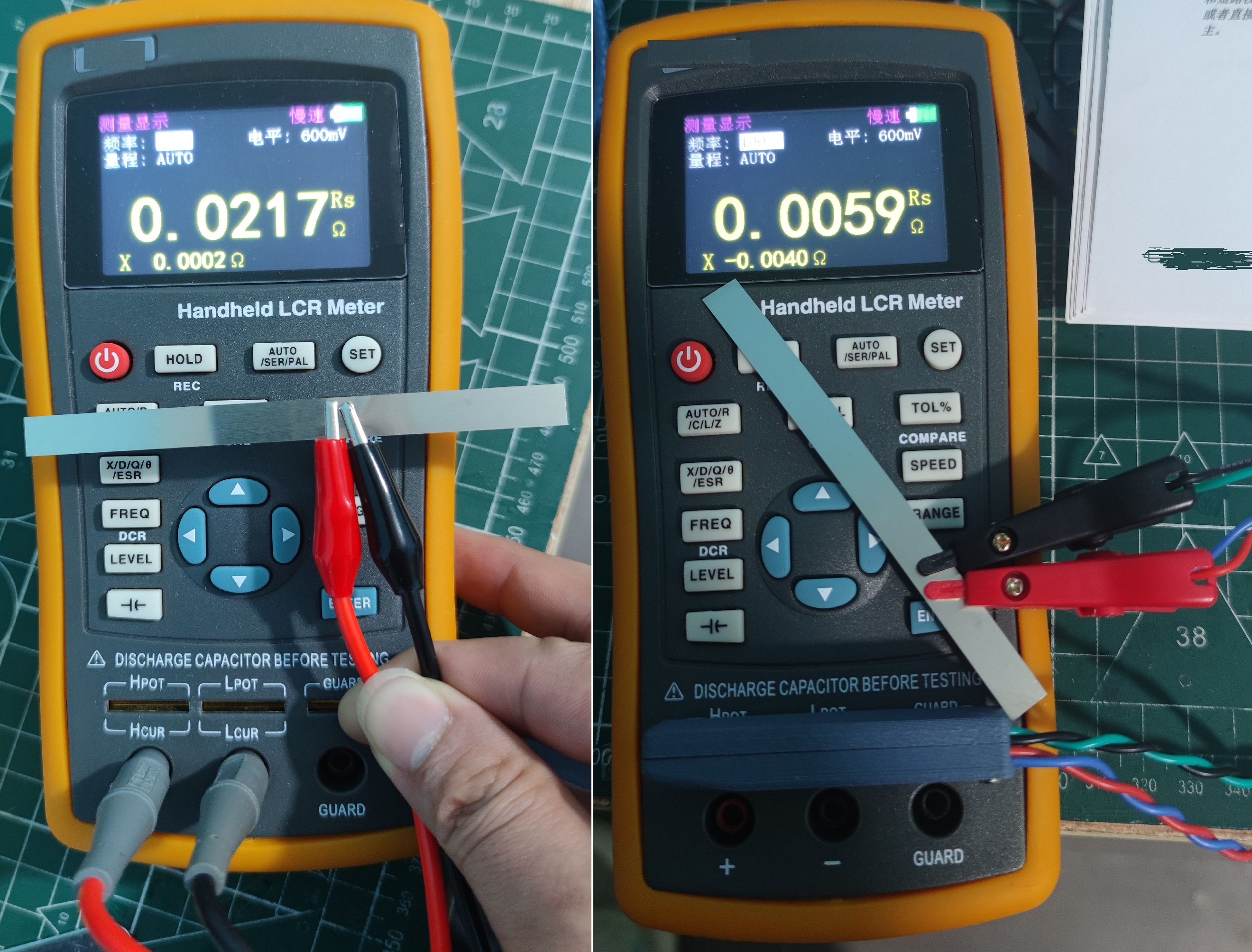

测试精度比附带的两线鳄鱼夹好了不少。精度大概能提高一个量级。
PS:这段镍片用电池内阻仪测大概在0.5m欧,电桥还是大了一个数量级。两者量程不同,所以精度也有差别。这款电桥的电阻最小量程200欧姆,而内阻仪的最小量程2毫欧。所以要测小电阻还是得买内阻仪。
