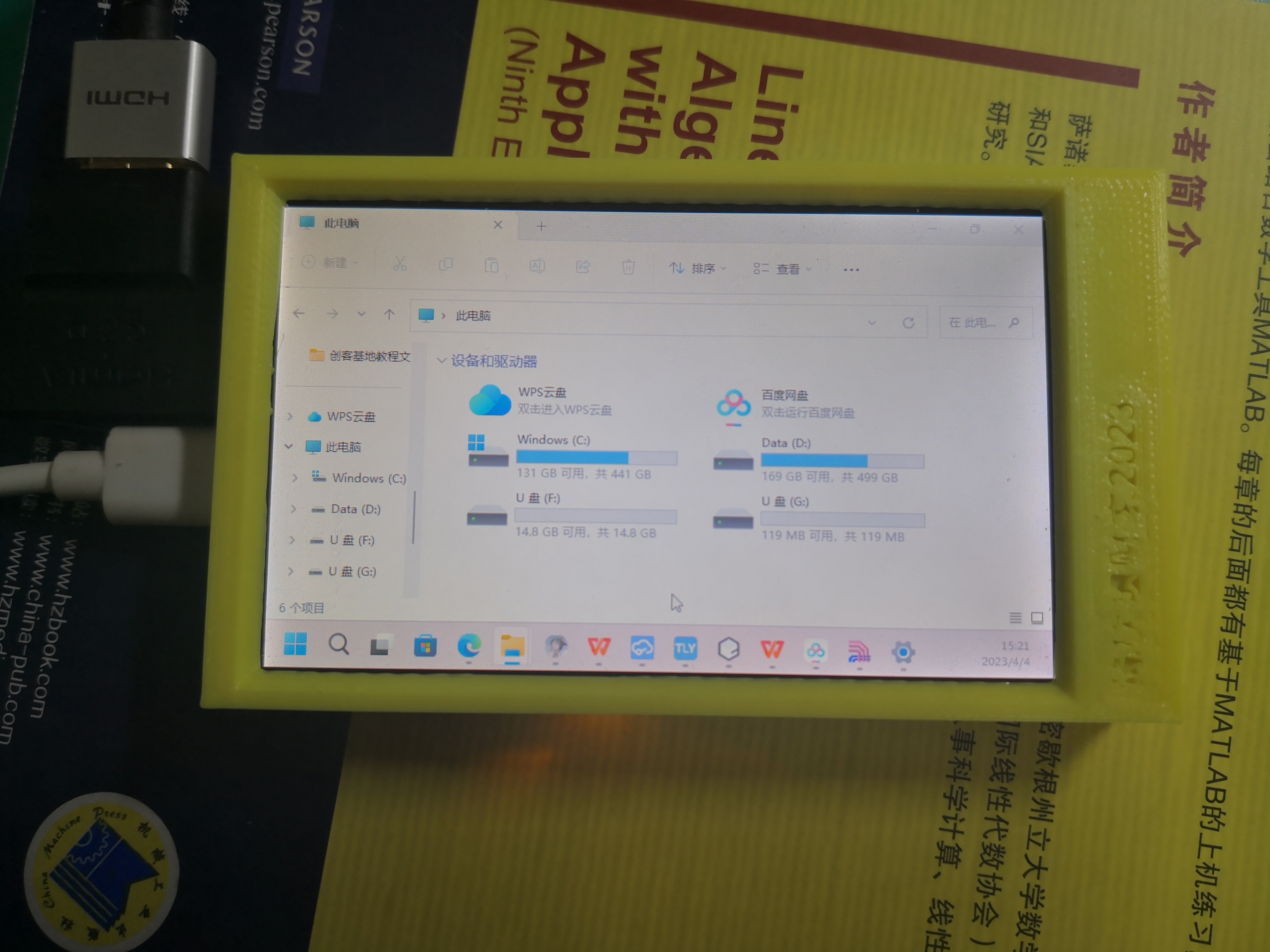

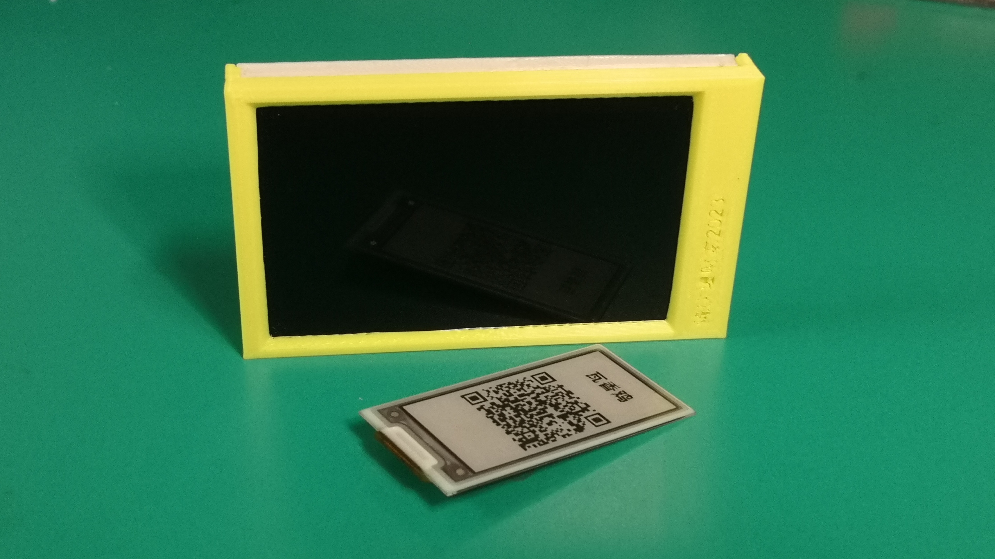

1.产品简介

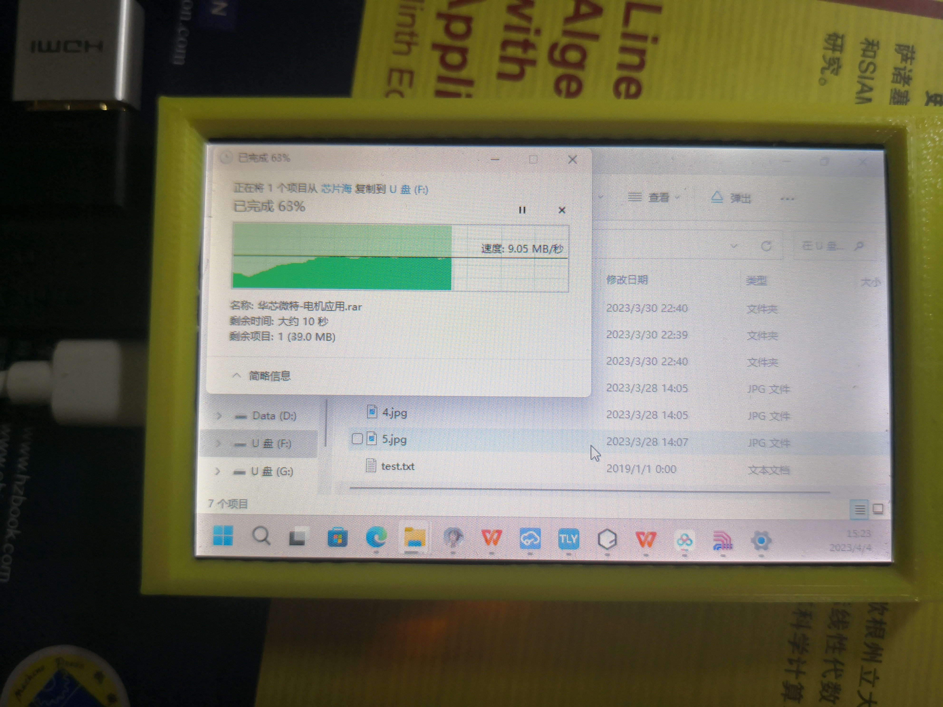

低成本实现的hdmi便携显示器,3.8寸480X800分辨率MVA屏;带有读卡器功能,支持TF卡双卡双读。
(注:mva屏的优点是对比度高,显示细节丰富,比较润眼;不过比起IPS屏,可视度较小。)

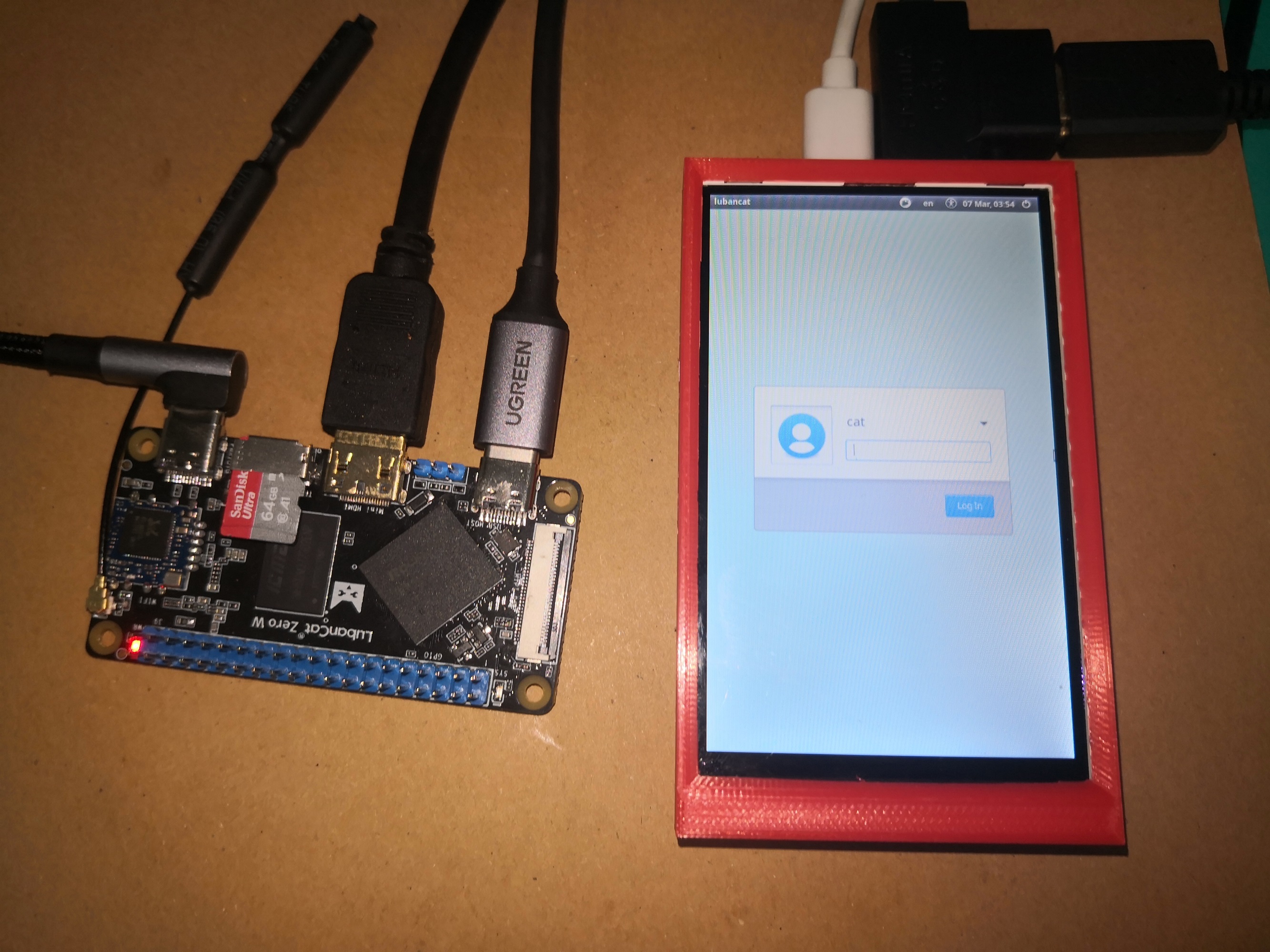

2.应用场景
  • DIY一个非常小巧迷你的电脑、手机等的外接显示屏,满足DIY的乐趣。
  • 显示器带有读卡器功能,支持TF卡双卡双读,可作为读卡器使用。
3.产品概述

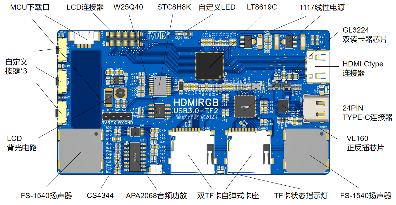

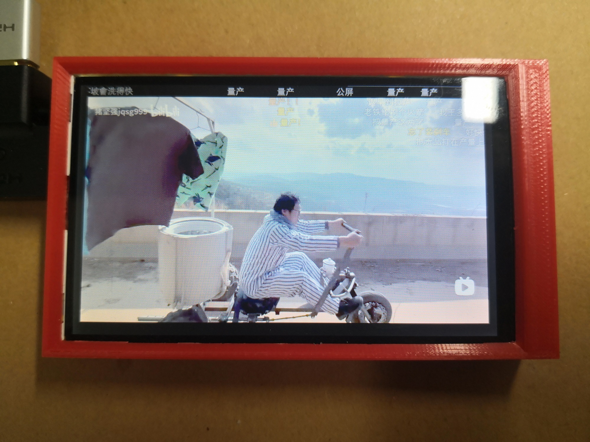

  • HDMI屏功能:

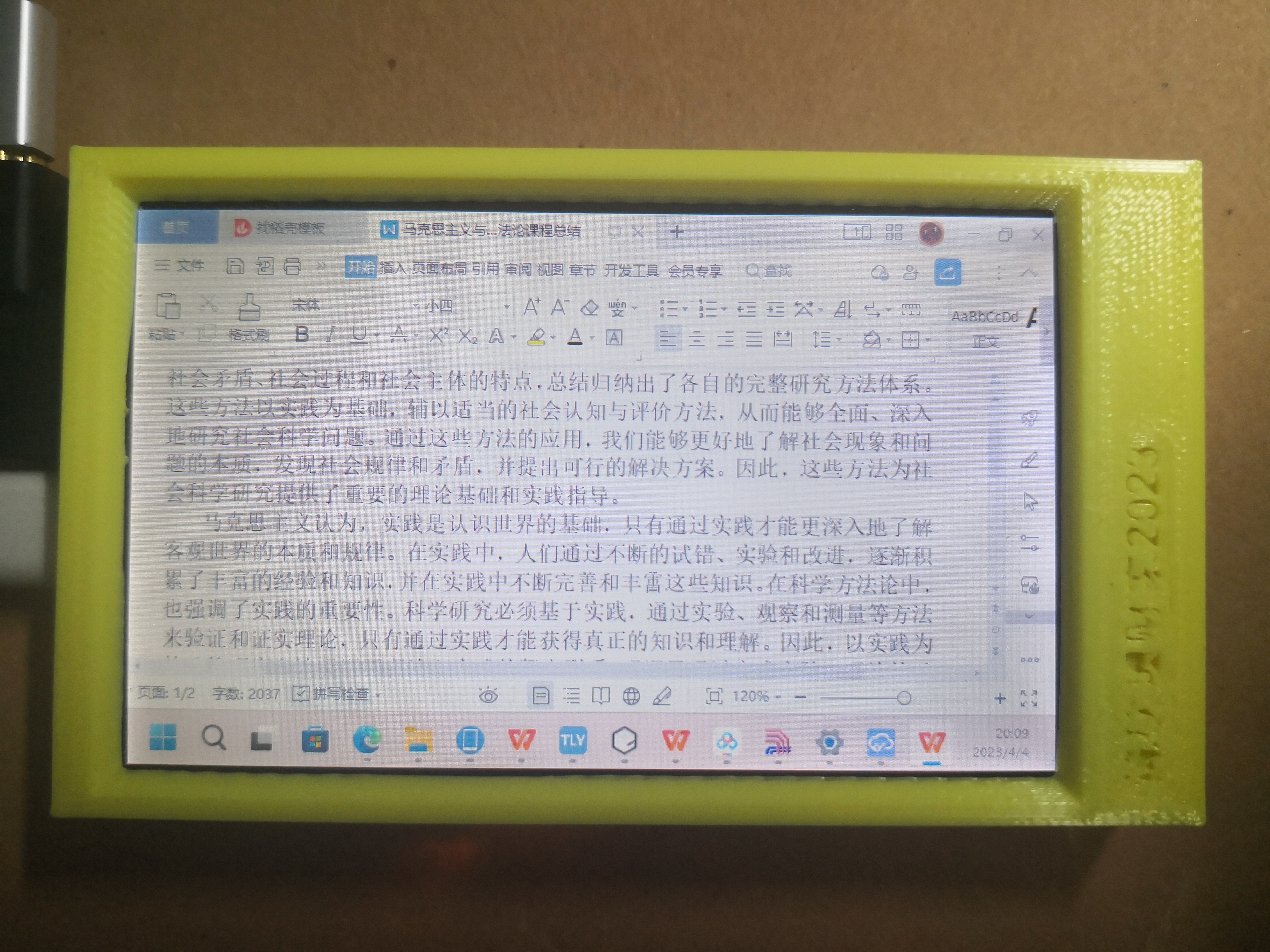

  • 基于LT8619C实现HDMI转RGB驱动LCD屏显示图像,刷新率60Hz。
  • 板载左右双扬声器FS-1540,基于CS4344和APA2068实现HDMI音频外放。
  • 读卡器功能:
  • 基于GL3224实现TF卡双卡双读功能,理论写速度100MB/S(实际取决于TF卡)。
  • 基于VL160实现TYPE-C正反插功能。

  • 屏幕:3.8寸480X800分辨率MVA屏,驱动IC为

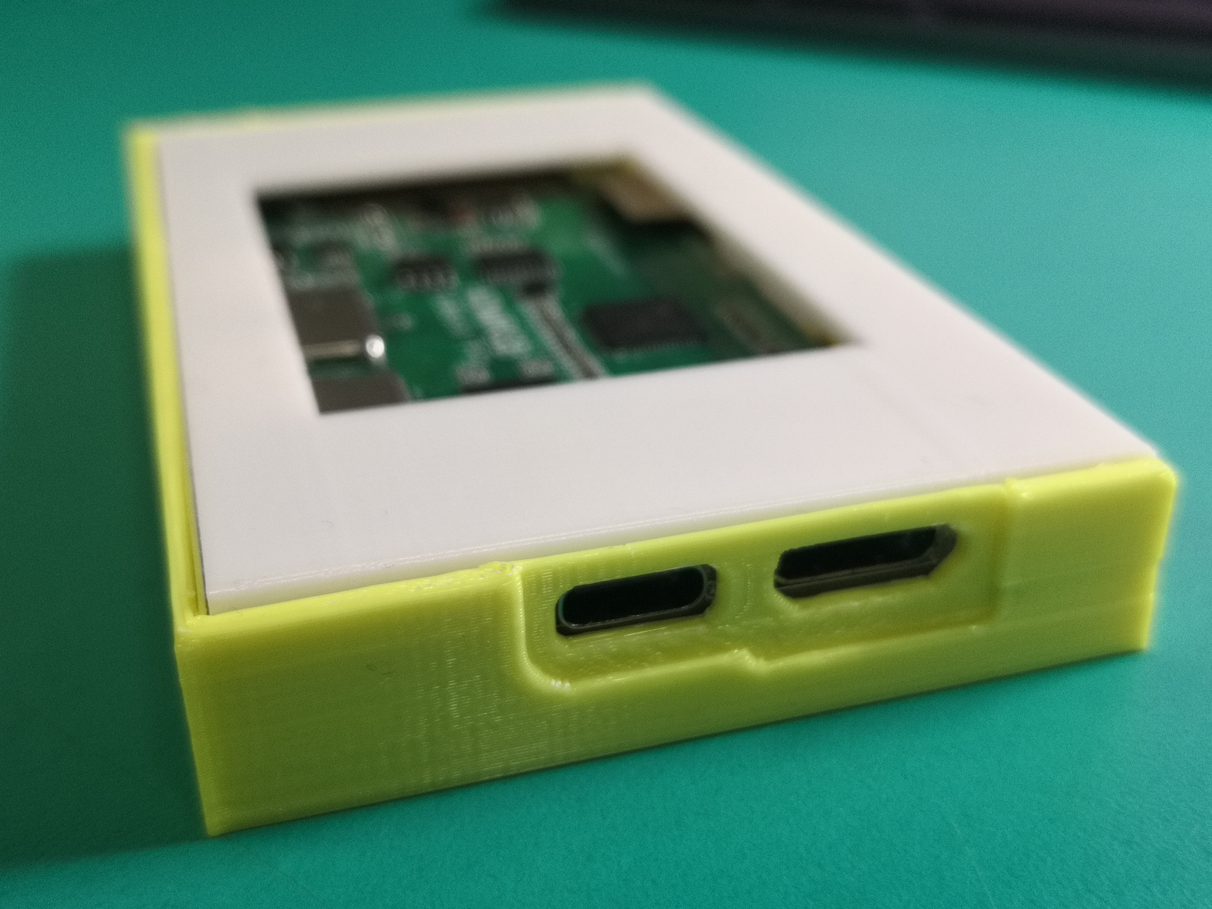

  • 接口:
  • HDMI-C Type接口(mini HDMI接口)*1
  • TYPE-C接口*1
  • 自弹式TF卡卡座*2

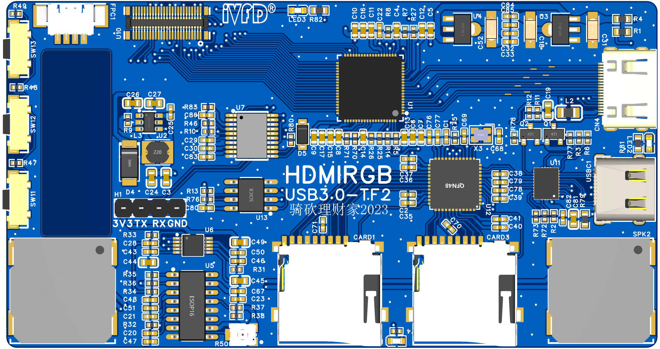

  • 主控:STC8H8K64U-TSSOP20
  • 扬声器:FS-1540*2
  • 按键:侧贴*3(支持音量调节、亮度调节,后续更新固件)
  • 指示灯:TF卡插入指示灯、HDMI工作状态指示灯
PCB渲染图:
PCB示意图:

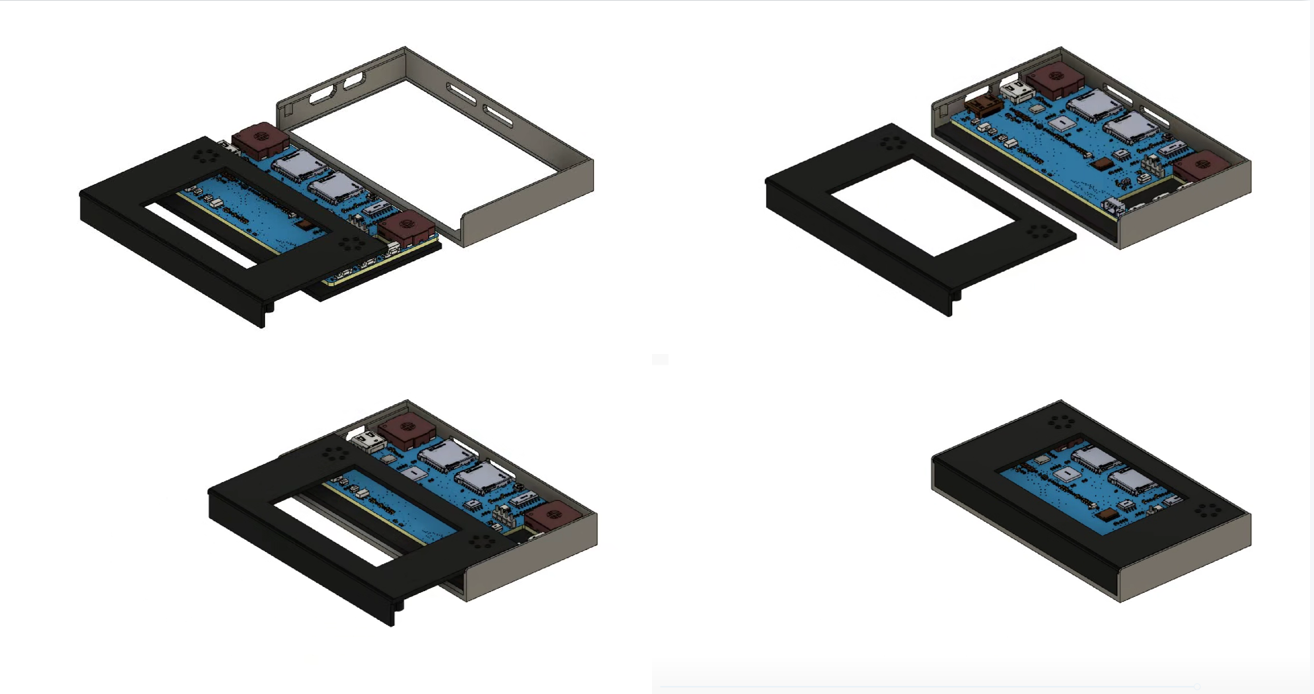

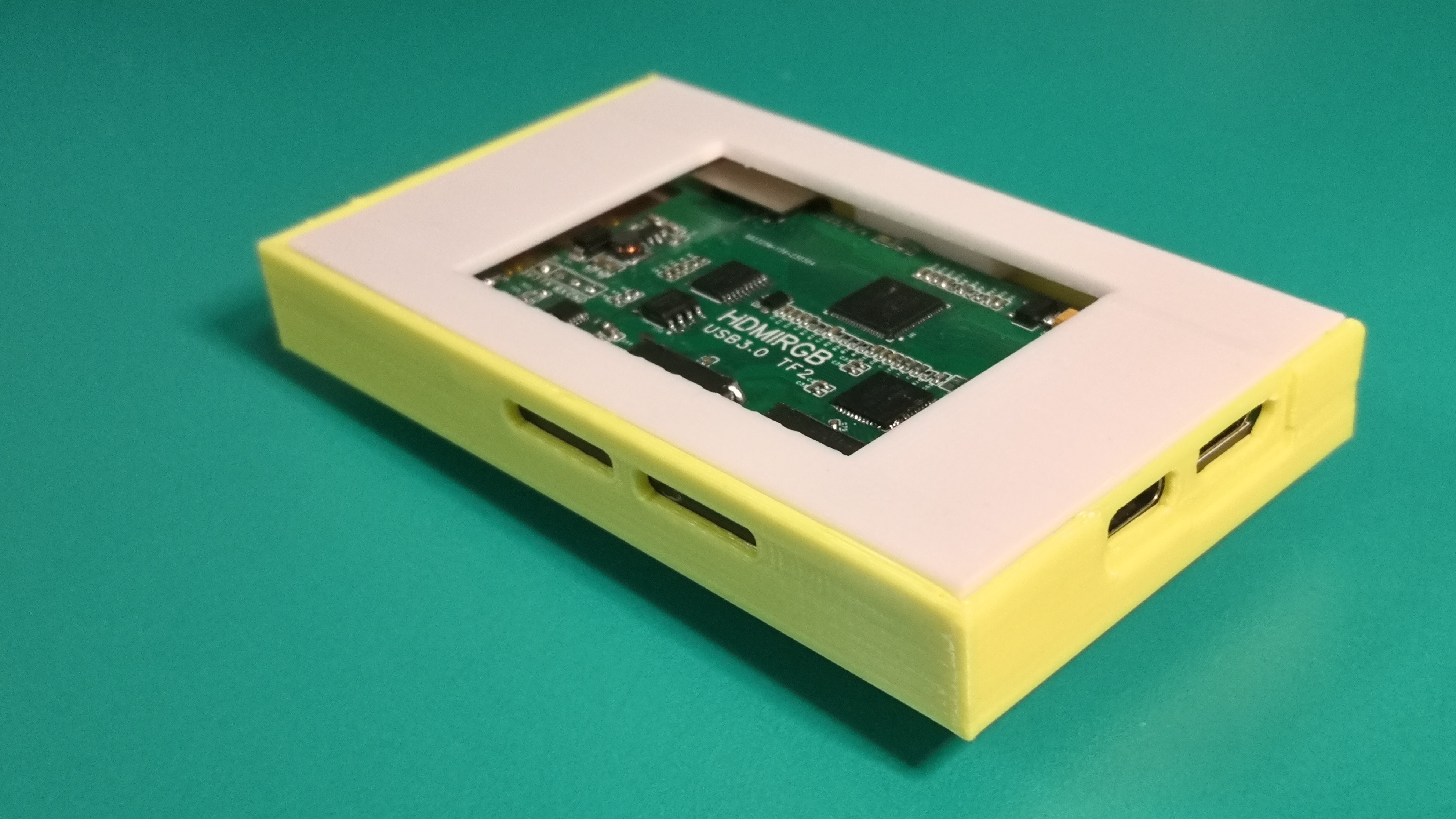

外壳装配图:

  • 根据原理图进行PCB的焊接,系统由5V电源供电(可由HDMI线或TYPE-C线单独供电),HDMI部分由两颗1117线性降压输出3.3V和1.8V,读卡器部分使用GL3224片内的LDO输出3.3V和1.2V。
  • 为了实现板子的HDMI屏功能以及读卡器功能,板子焊接好后需要分别对两个部分进行固件的烧录。
  • 首先是HDMI屏部分,准备一个USB转TTL模块,将其RX、TX、GND连接到板子上的4P排针或4P1.25mm线对线连接器,用STC-ISP软件烧录固件,冷启动部分通过插TYPE-C线给系统上电实现。
  • 然后是读卡器部分,通过TYPE-C线将板子连接至电脑,打开软件,显示识别到设备及固件,选中所需升级的固件,点击升级即可。

(注:仅验证了读写功能正常,读写速度也受TF卡本身影响)
