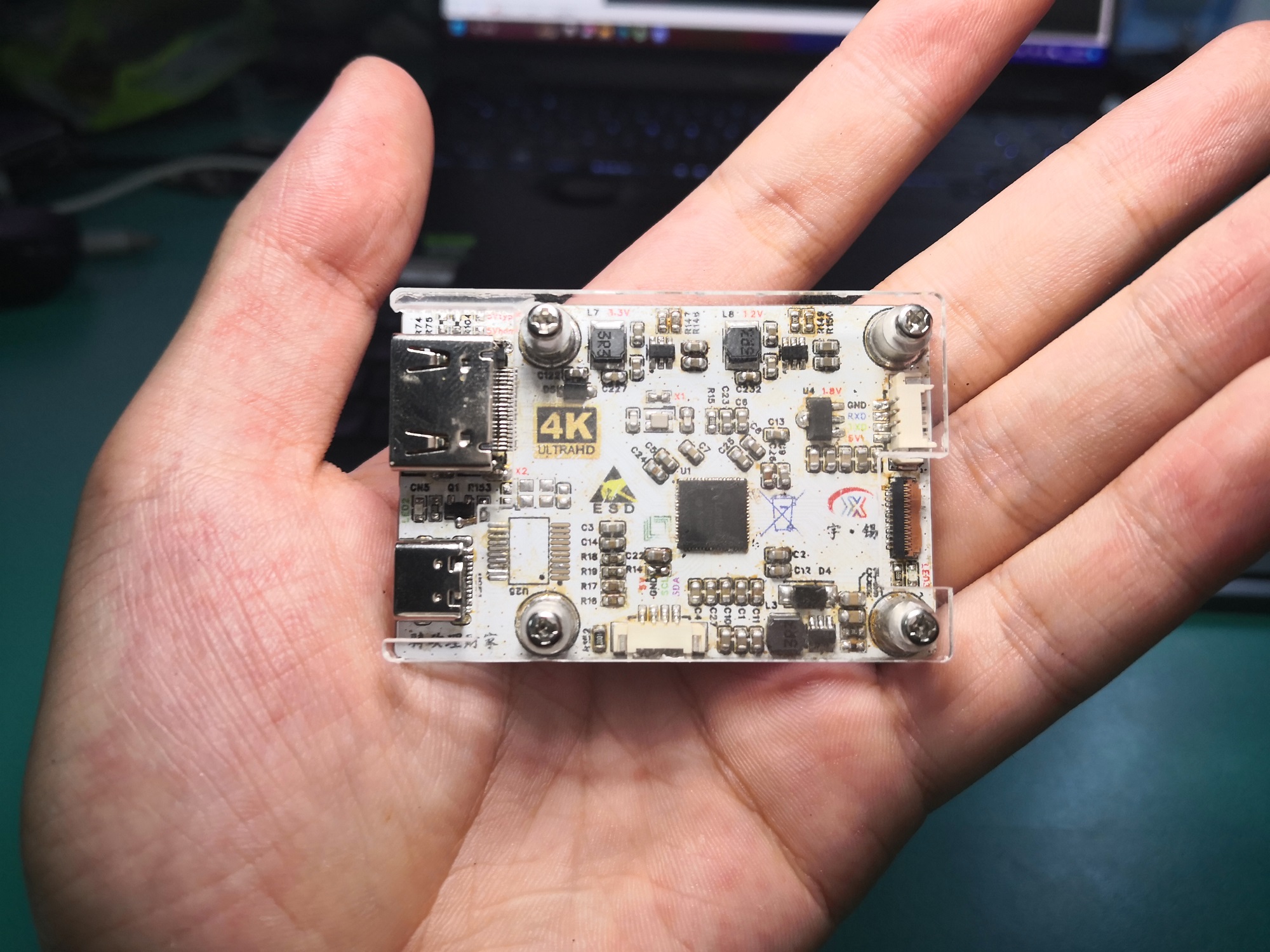

基于HDMI转MIPI桥接芯片LT6911C的屏驱动板,用于驱动6寸720X1280分辨率的4lanes-MIPI屏
简介:基于HDMI转MIPI桥接芯片LT6911C的屏驱动板,用于驱动6寸720X1280分辨率的4lanes-MIPI屏
LGPL 3.0
创建时间:2023-07-19 11:13:13更新时间:2023-07-19 15:55:48
项目资料上传硬创社了->基于LT6911C的6寸MIPI屏驱动板 - 硬创社 (jlc.com),这里主要是把硬件源工程给出方便各位二次开发。
(文案照搬了硬创社上的)
1.产品简介

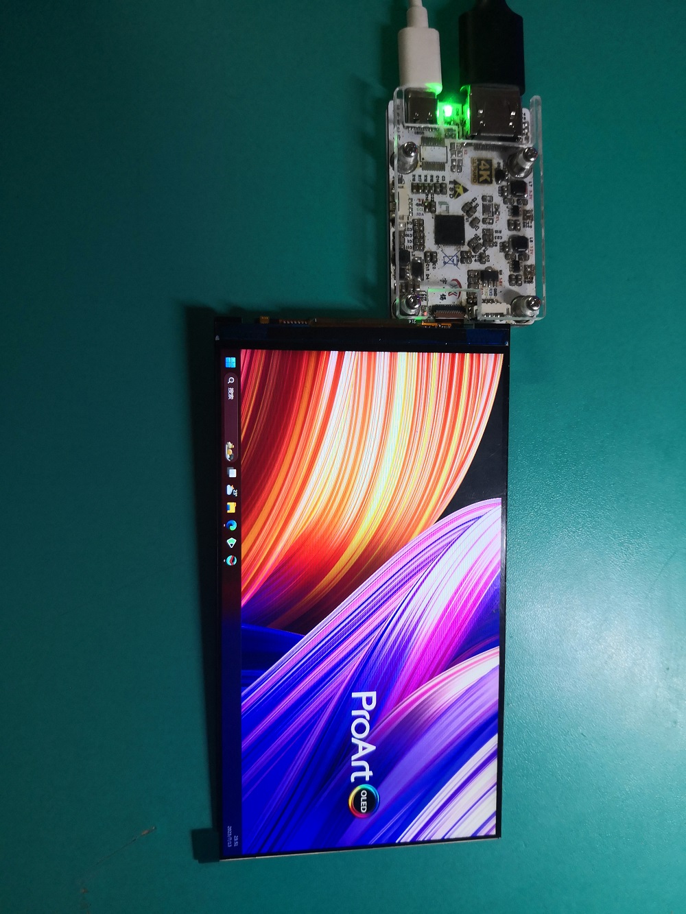

  • 基于HDMI转MIPI桥接芯片LT6911C的屏幕驱动板,用于驱动宇锡6寸720X1280分辨率的MIPI屏。
2.应用场景
  • DIY便携显示器
  • 作为HDMI转MIPI的方案评估板

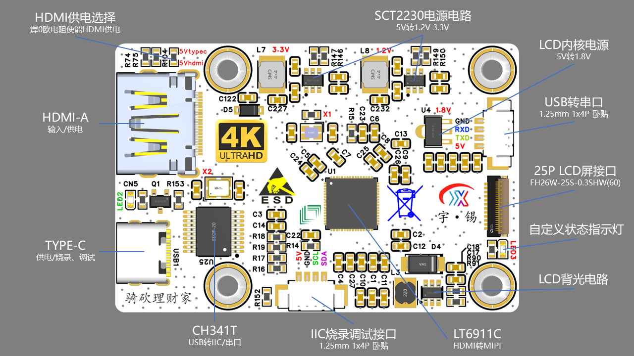

3.产品概述
  • 主控芯片为LT6911C,内嵌51单片机,单芯片实现HDMI屏功能,降低成本。
  • 输入HDMI 1.4,最大支持3840X2160/30Hz分辨率,配置输出为MIPI-DSI。
  • 带有两个指示灯,一个为电源指示灯,另一个是由LT6911C控制的状态指示灯。
  • 支持单HDMI线供电,或是TYPE-C供电、1.25mm连接器供电。
  • 板载USB转IIC芯片CH341T,支持TYPE-C线一键烧录调试芯片,此外1.25mm连接器引出芯片的烧录接口,可用成品USB转IIC模块进行烧录调试。
4.产品参数
  • 供电电压:5V供电,使用HDMI/TYPE-C/1.25mm连接器供电
  • 支持屏幕:宇锡6寸720X1280分辨率MIPI屏,型号是YX60026A。
  • HDMI-TYPE A接口,HDMI输入/供电,刷新率60Hz。
  • TYPE-C接口,供电/LT6911C 烧录调试。
  • PCB参数:尺寸40x60(mm),双层板单面布局,使用嘉立创彩色丝印工艺。

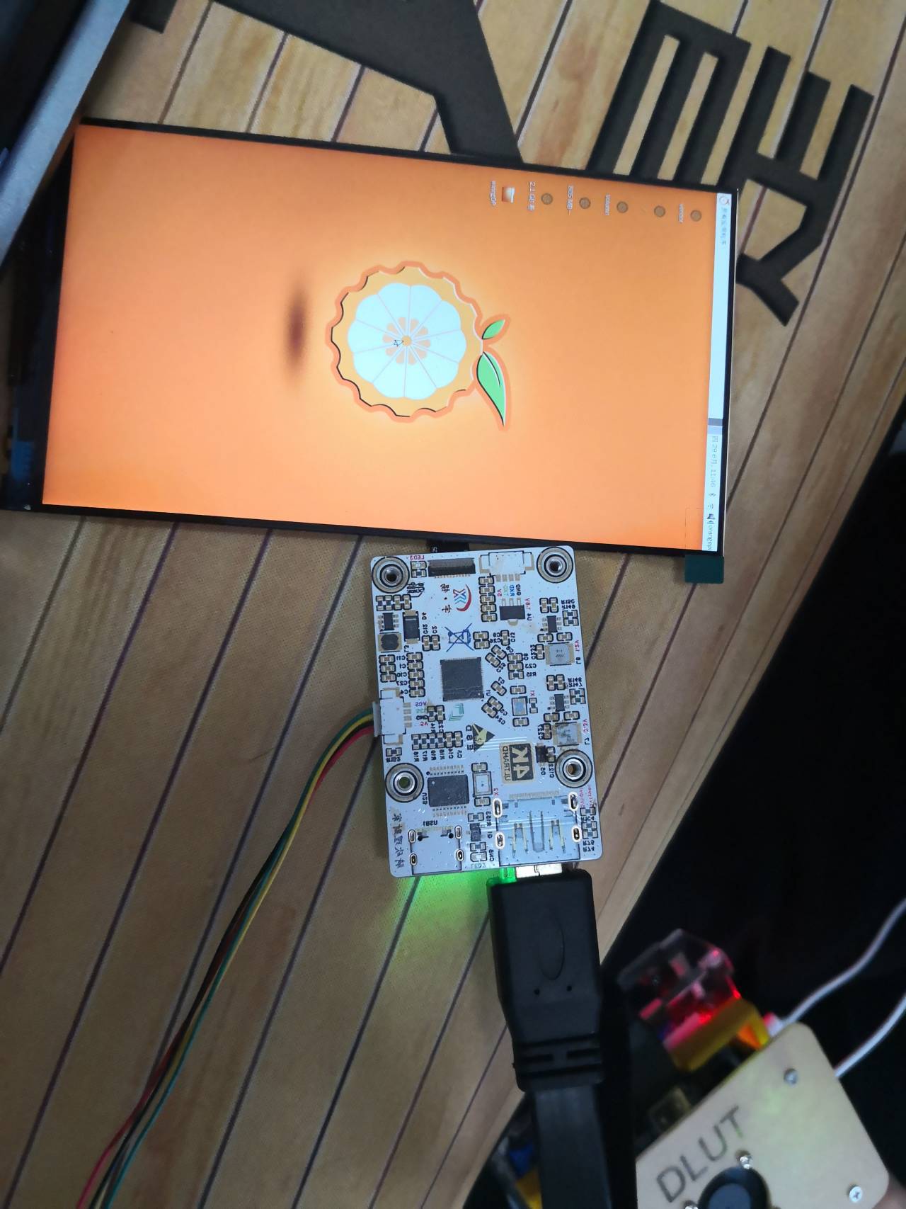

5.使用说明
  • 根据原理图进行PCB的焊接,先焊接测试板子的电源电路,系统由5V电源供电,检查SCT2230开关降压电路输出正常,分别为5V转3.3V和5V转1.2V;检查AMS1117线性降压电路输出正常,为5V转1.8V;检查RT9293B屏幕背光电路输出正常,测试时可以给RT9293芯片的4号引脚EN高电平,电路LEDA输出20V以上电压为正常。
  • 焊接LT6911C最小系统及连接器等其他部分,视需要焊接CH341T电路(可以直接插TYPE-C线完成固件烧录及芯片调试),检查没有短路即可上电烧录固件。
  • 烧录固件方式有两种,一种是自备USB转IIC模块如CH341A模块,连接到1.25mm连接器IIC烧录调试接口;另一种是焊接板载CH341T电路,插TYPE-C线进行烧录。
  • 首先安装CH341SER.EXE软件驱动,将板子连接到电脑,打开LT1605_I2C2SPI_V2_100k烧录软件,配置寄存器地址为0x52,选择烧录固件点击烧写即可。
6.备注说明
  • SMT部分元件不匹配:U2、U26、U27、U29(雄和远景,电路板表贴圆螺母柱,M2.5X5,铜镀锡,预留给PCB固定用的,不需要可以不焊)。
  • 如果需要HDMI供电功能,R104焊接0欧电阻即可。
  • 本模块制作成本为50元左右,其中LT6911C为22元,CH341T为13元。
  • 屏幕为宇锡6寸MIPI屏,型号是YX60026A,屏幕资料和购买链接见附件。
