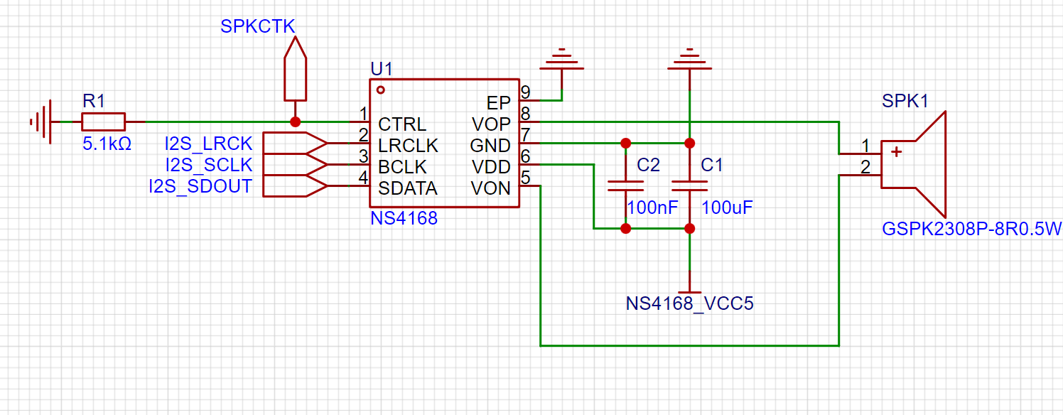

先来说NS4168,这是一块比较简单的D类I2S数字功放音频芯片,这块芯片比较简单,只有八个引脚,外围电路也简单,如下所示
R1接在CTRL上,CTRL引脚负责配置输出左右声道音频
此外还需要在GND,VDD之间添加滤波电容即可
连接上I2S音频线后,就能自动输出I2S音频
在5V供电的情况下,输出功率可以达到2.5W,是制作小音箱的好选择,在这块评估版上我放了一块NS4168芯片,便于测试。音频通过板载喇叭输出。
这块芯片接线如下:
SPKCLK ———普通IO,控制左右声道选择
I2S_LRCK          左右声道时钟信号
I2S_SCLK          I2S时钟信号
I2S_SDOUT      I2S数据信号

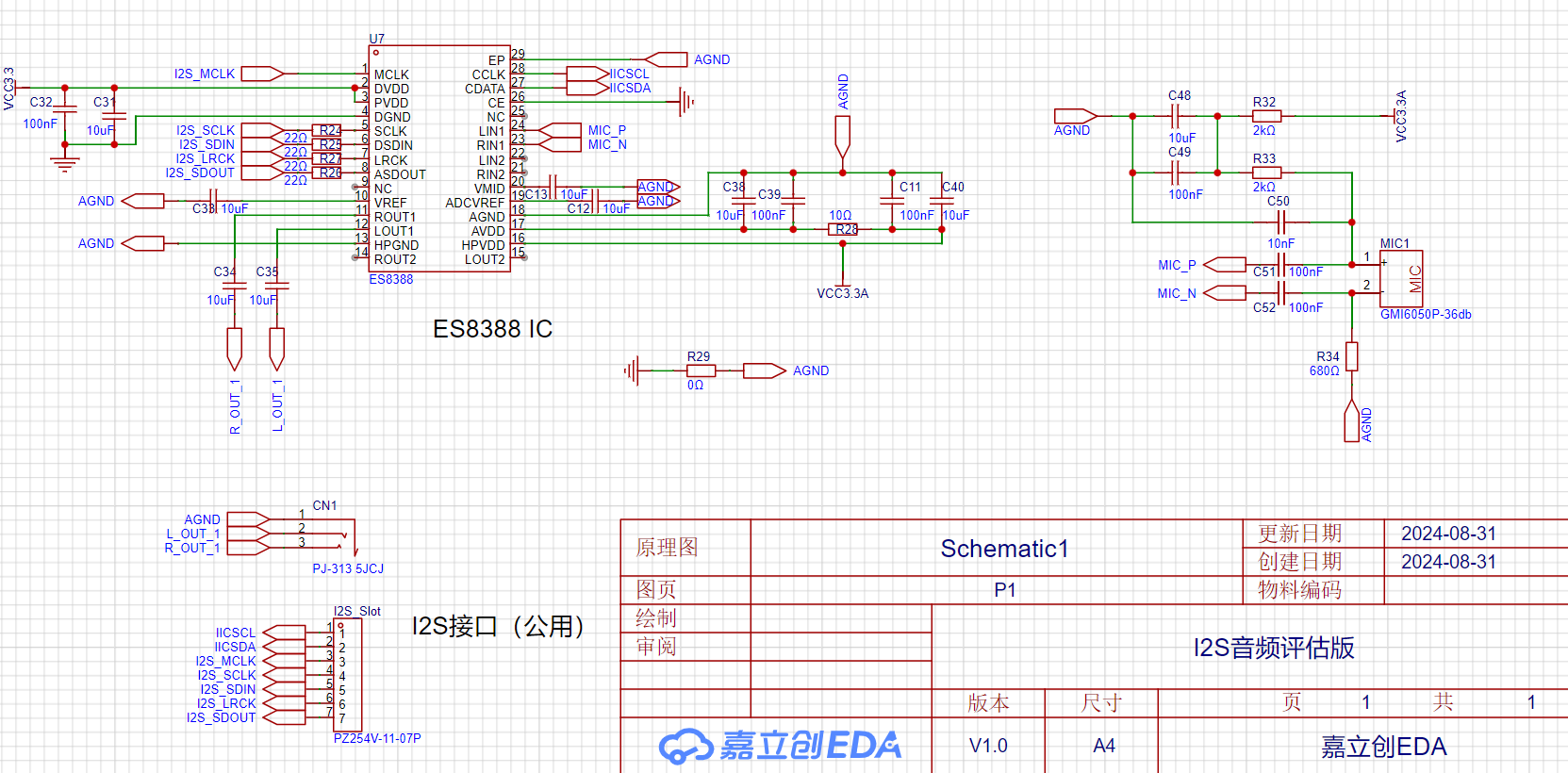

另一块芯片ES8388就更加强大了
这块芯片不仅支持音频输出,还支持音频输入,双通道输入输出
因此可以胜任播放器的芯片选择,但是我试听了一下,觉得音质比较脆

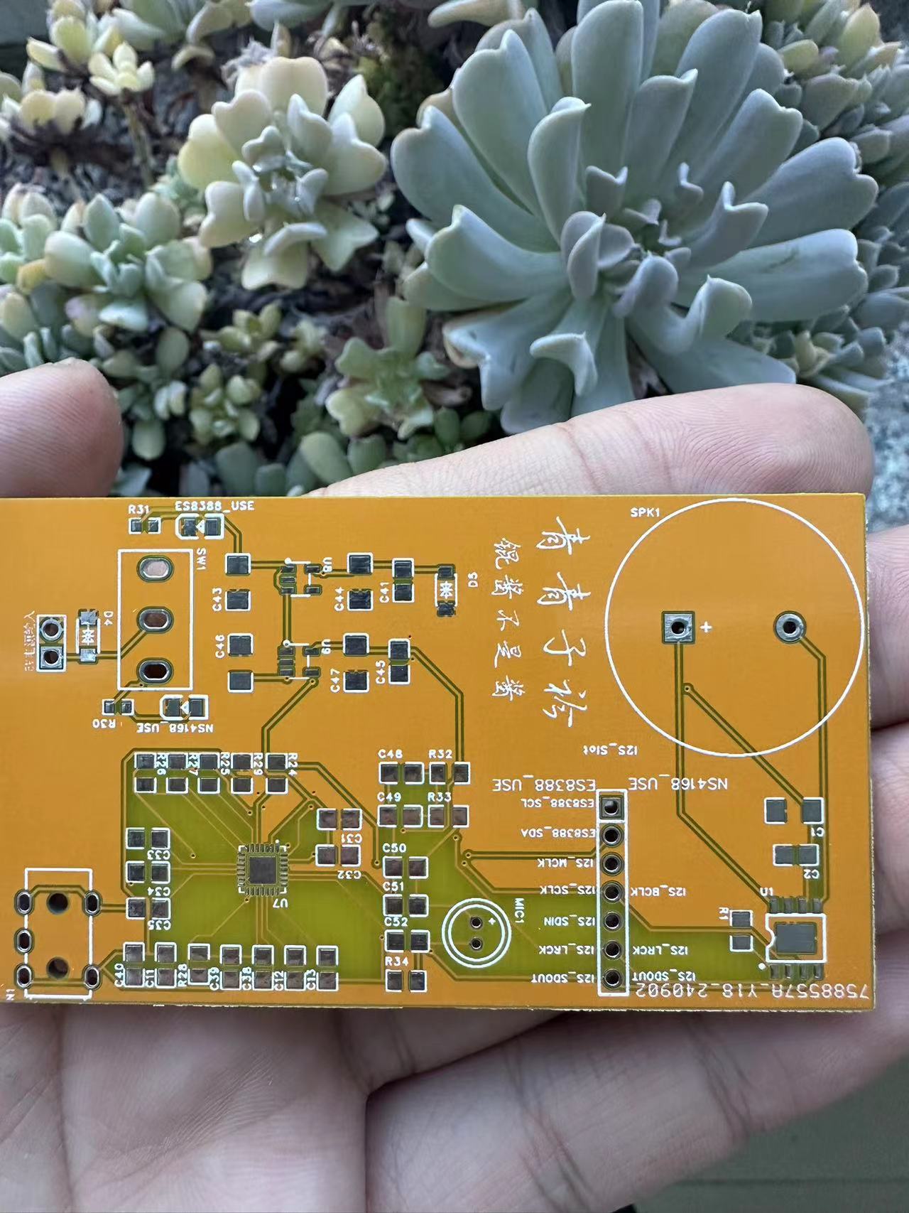

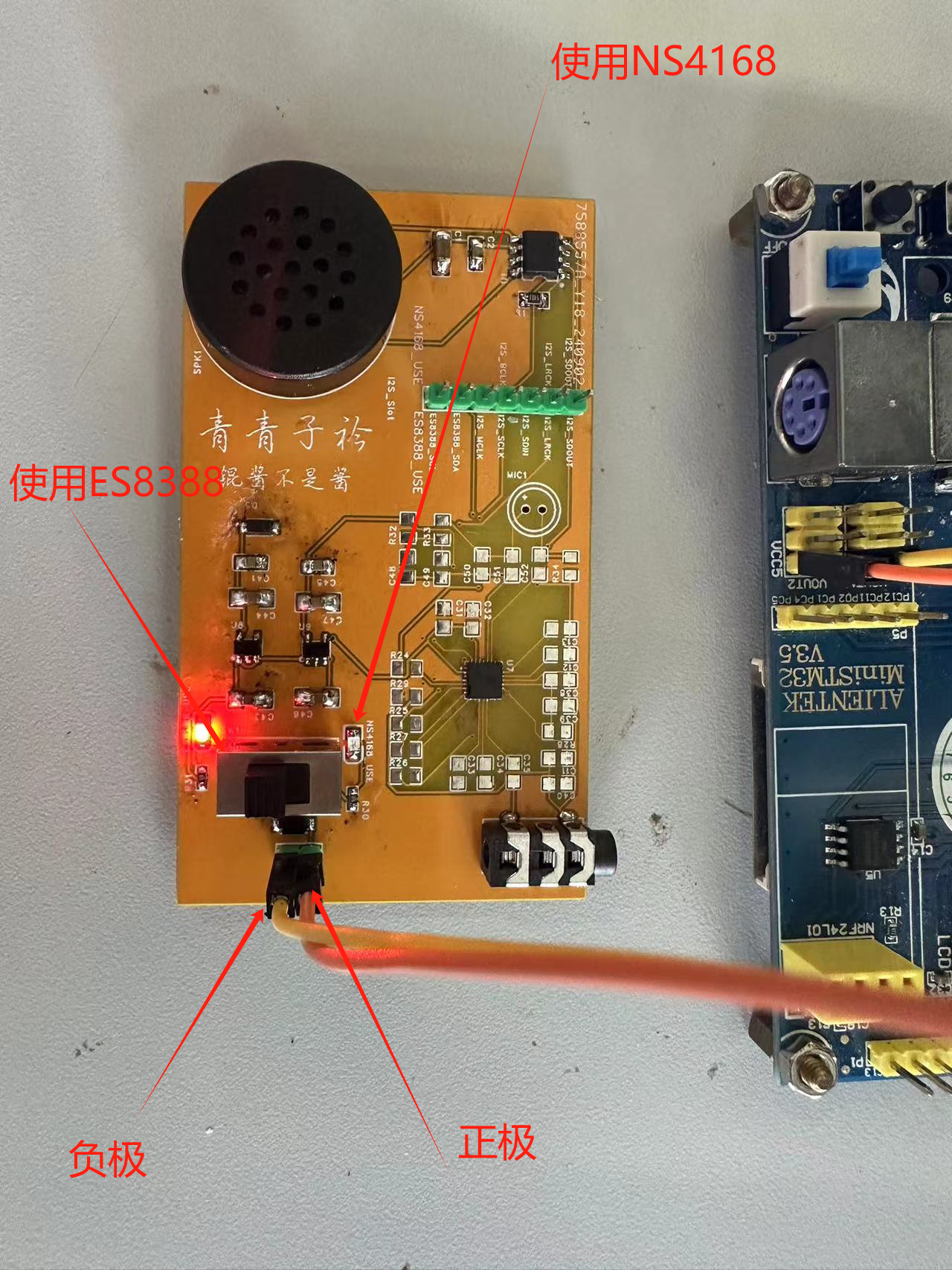

在电路的设计上,我专门设计了电源管理开关,可切换ES8388\NS4168芯片的供电
专门为ES8388设计了AVDD和VDD电源,AGND和GND电源

1.元器件购买和PCB打板
PCB打板和元器件购买直接交给立创,品质值得信赖~~~~~~
加下来就是焊接和调试的流程啦

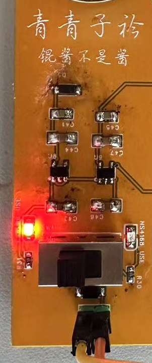

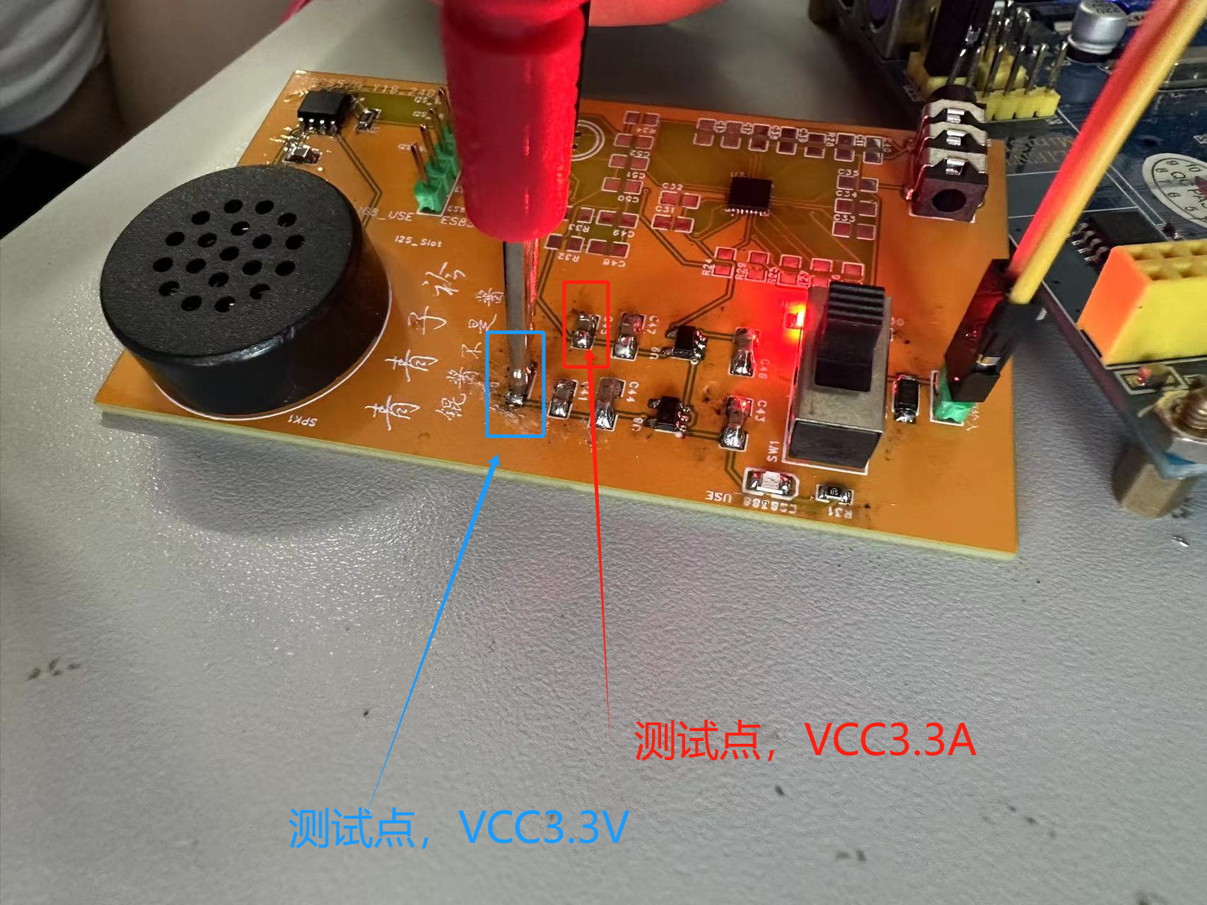

2.电源部分测试
嗯,先将电源部分焊接上去,焊接后上电测试,很好,LED灯亮了起来,没有爆炸
在调试的时候,一定要注意电源部分的正负极,接5V电源,千万别接错了!!!!!!!!!!!!!!!!!!!!!不然会烧了芯片
根据电路的设计,我们拨动切换开关,切换NS4168或者ES8388芯片,切换到ES8388后,5V经过降压到3.3V,这里有两路3.3V,分别是VCC3.3和VCCA3.3,切换后我们测试这两路3.3V的输出。
万用表上,两路VCC3.3电压都在3.3V的范围内,说明这个电路也没问题了!!

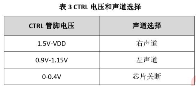

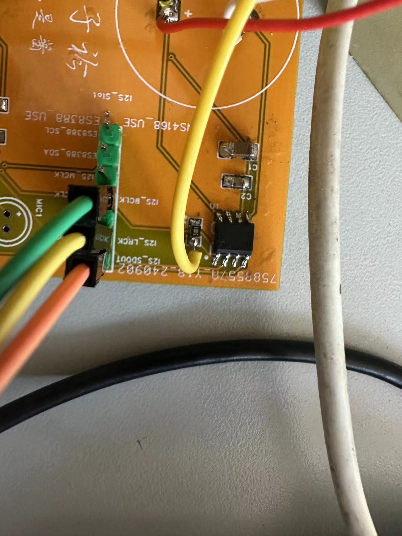

这里要提醒大家,这块芯片只支持单声道输出,芯片有一个声道选择引脚,通过设置这个引脚的电压,选择左右声道的输出,官方给出的电平设置如下:
这里我就踩了个坑,我打的初代测试板把这个引脚拉低了,导致没有声音,这里我飞了根线。但是大家不要担心哈~开源的板子上引出了这跟控制引脚,让大家可以用纸音频的左右声道
设置好左右声道后,我们通过I2S传输音频信号的时候,芯片会根据我们选择的声道进行输出。

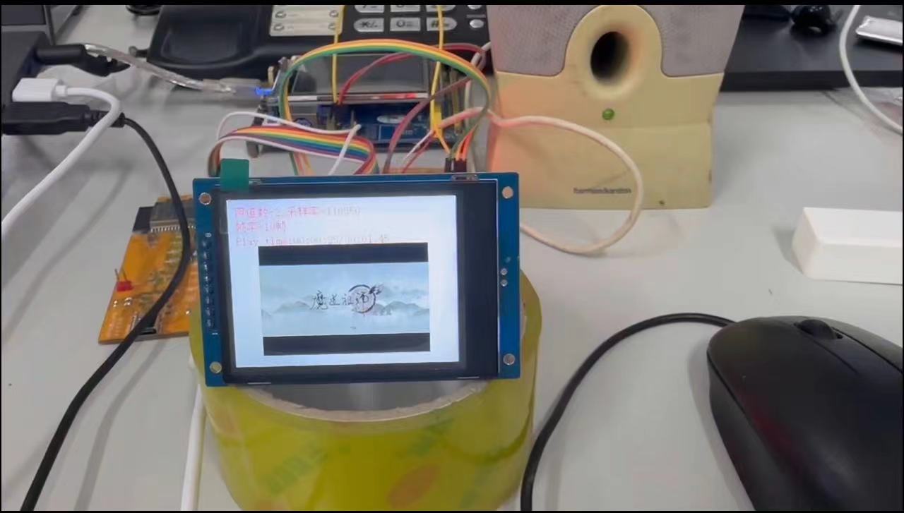

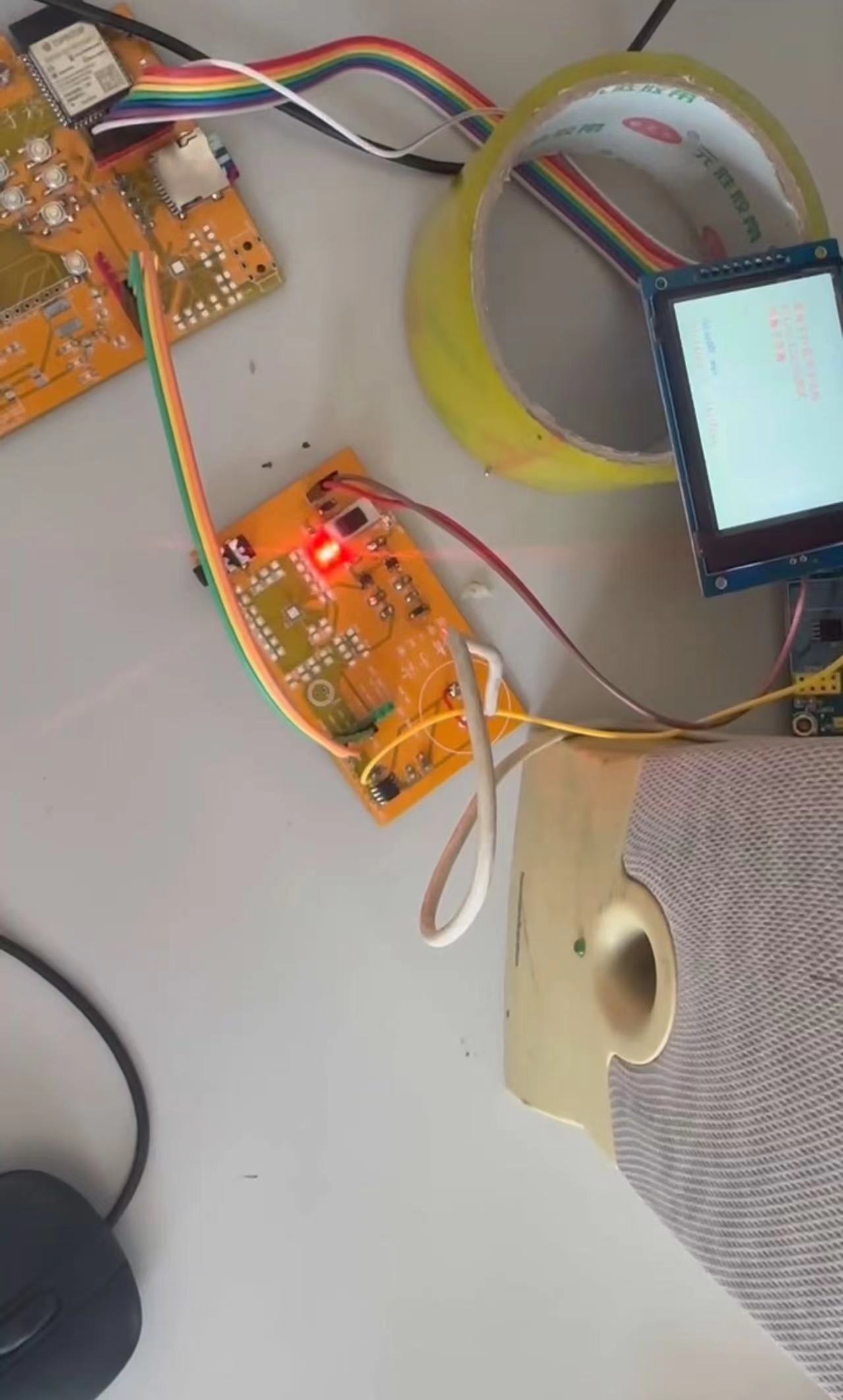

我简单的改了原子的一段简单的代码,测试这块芯片是否输出正常。
(这段源代码是改正点原子ESP32开发板》音频播放器实验的代码,仅供大家参考,简单的讲一下代码的原理,原子哥的代码实现了WAV解码,ES8388输出,ES8388部分代码包括芯片控制(设置音量等)和I2S输出,我们删除芯片控制部分,保留IIS输出部分,将我们的输出NS4168接在ESP32的输出端上)
上电测试,成功!!!!
请大家看测试视频
这里说说感受,音质尚可,最重要的是芯片输出的功率蛮大,我这里接了个电脑音箱,轻松带动。
顺便再移植一个视频播放器吧(开心)
移植方式也一样,因为我们的NS4168不需要进行初始化和启动前配置,我们把原来对于ES8388配置的代码去掉即可,效果请看视频,连接大喇叭后,还是很震撼的
