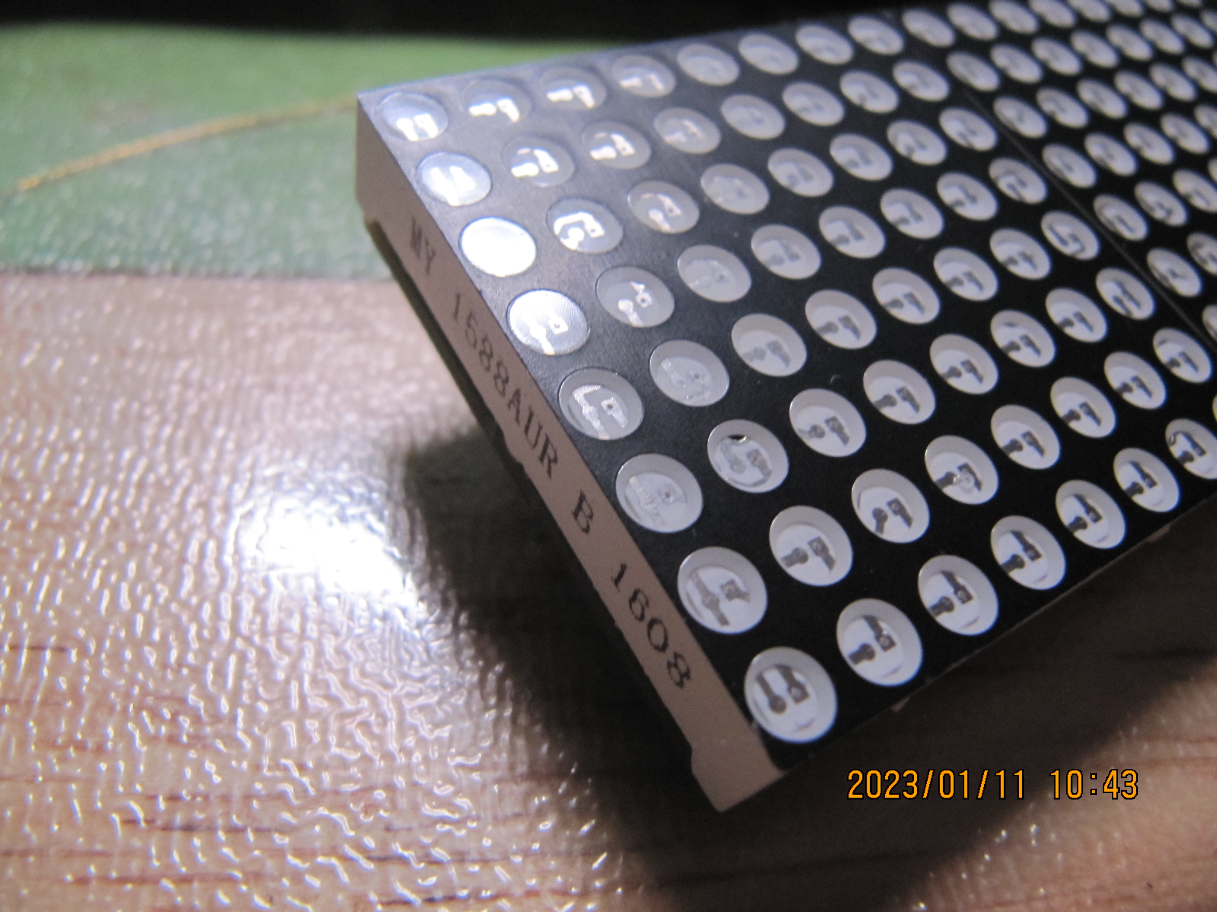

适用点阵:1588共阳点阵(不是共阴!!!)

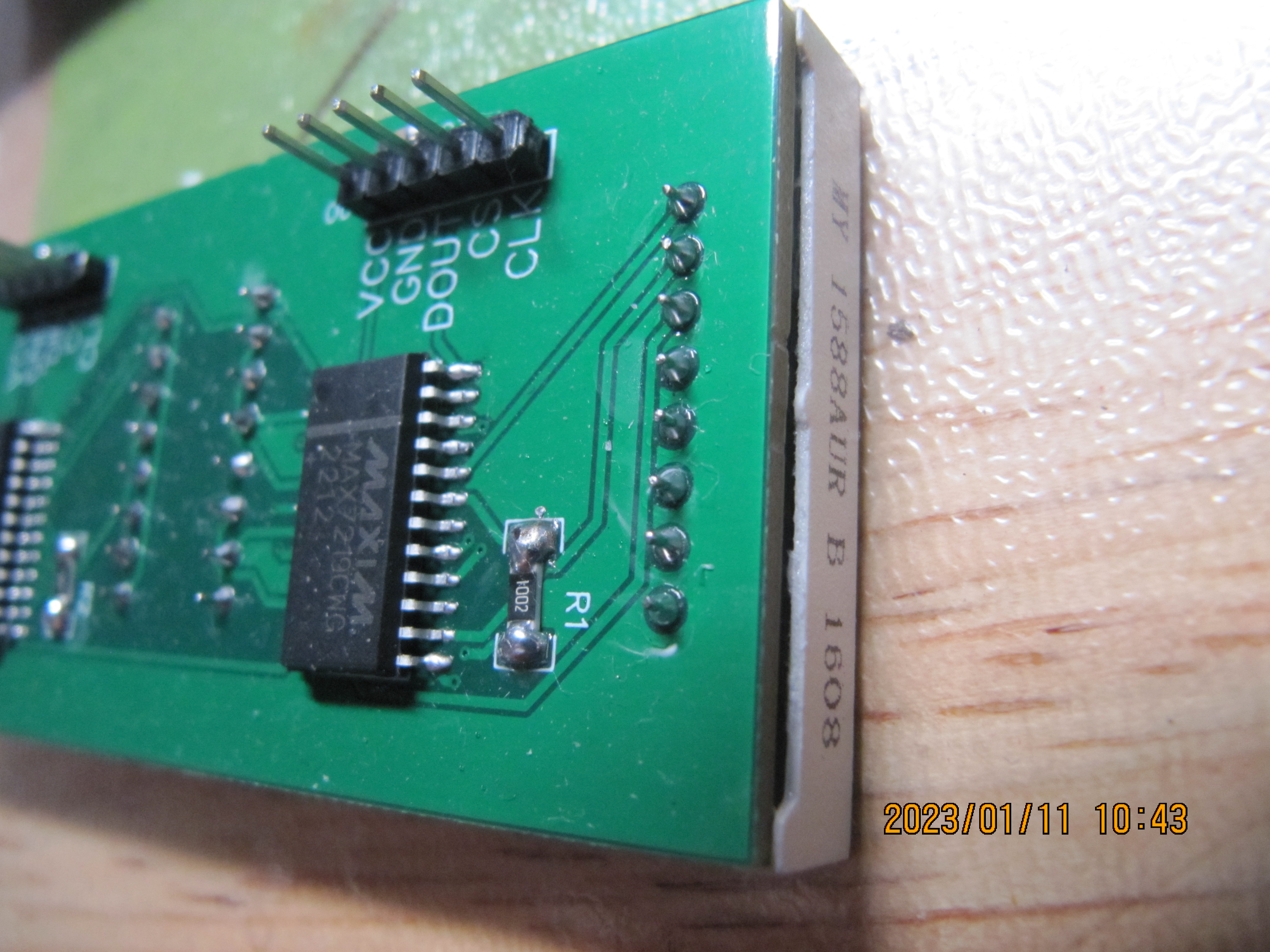

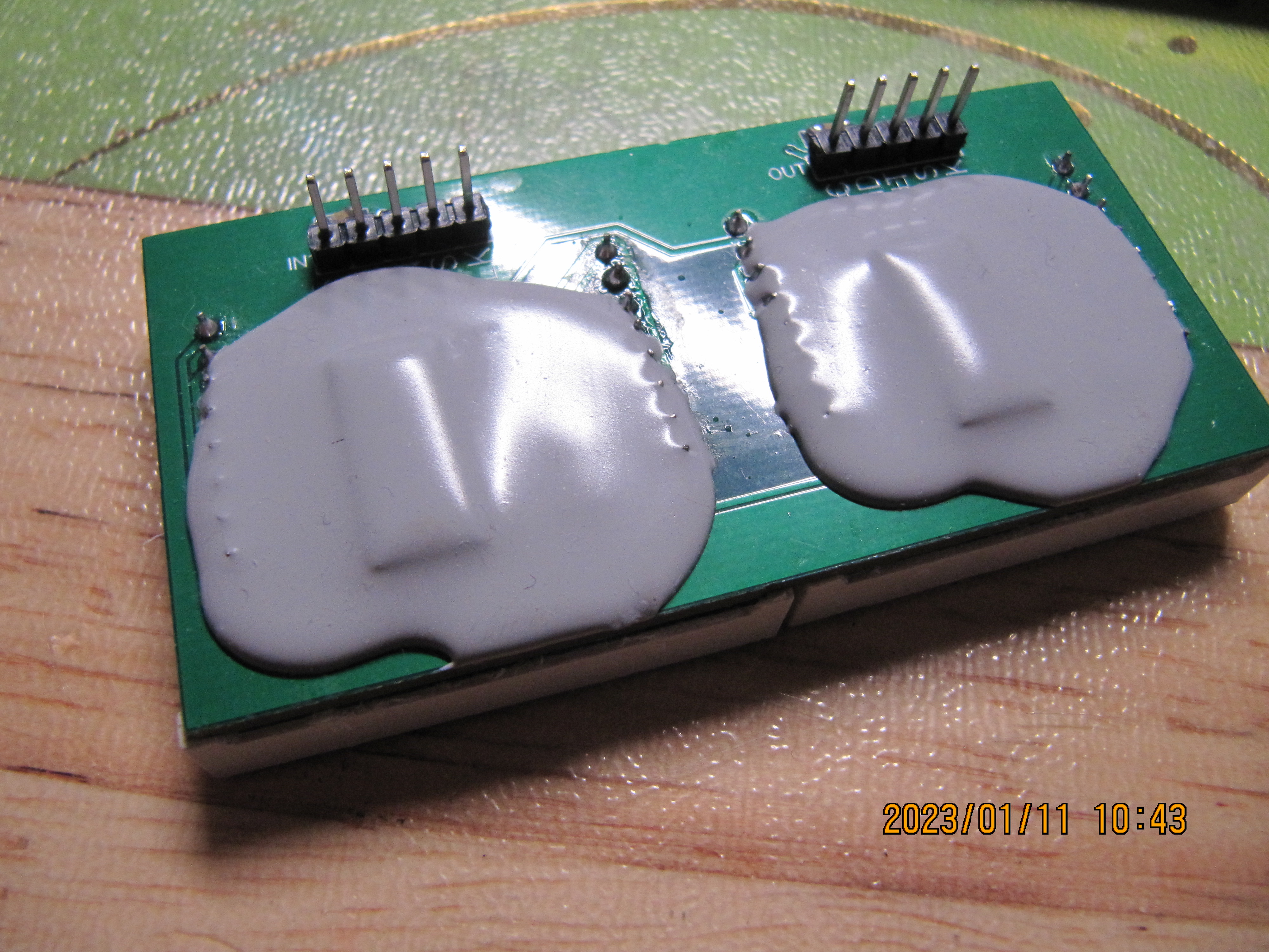

PCB为四层板,尺寸满足免费要求,可直接打板使用。

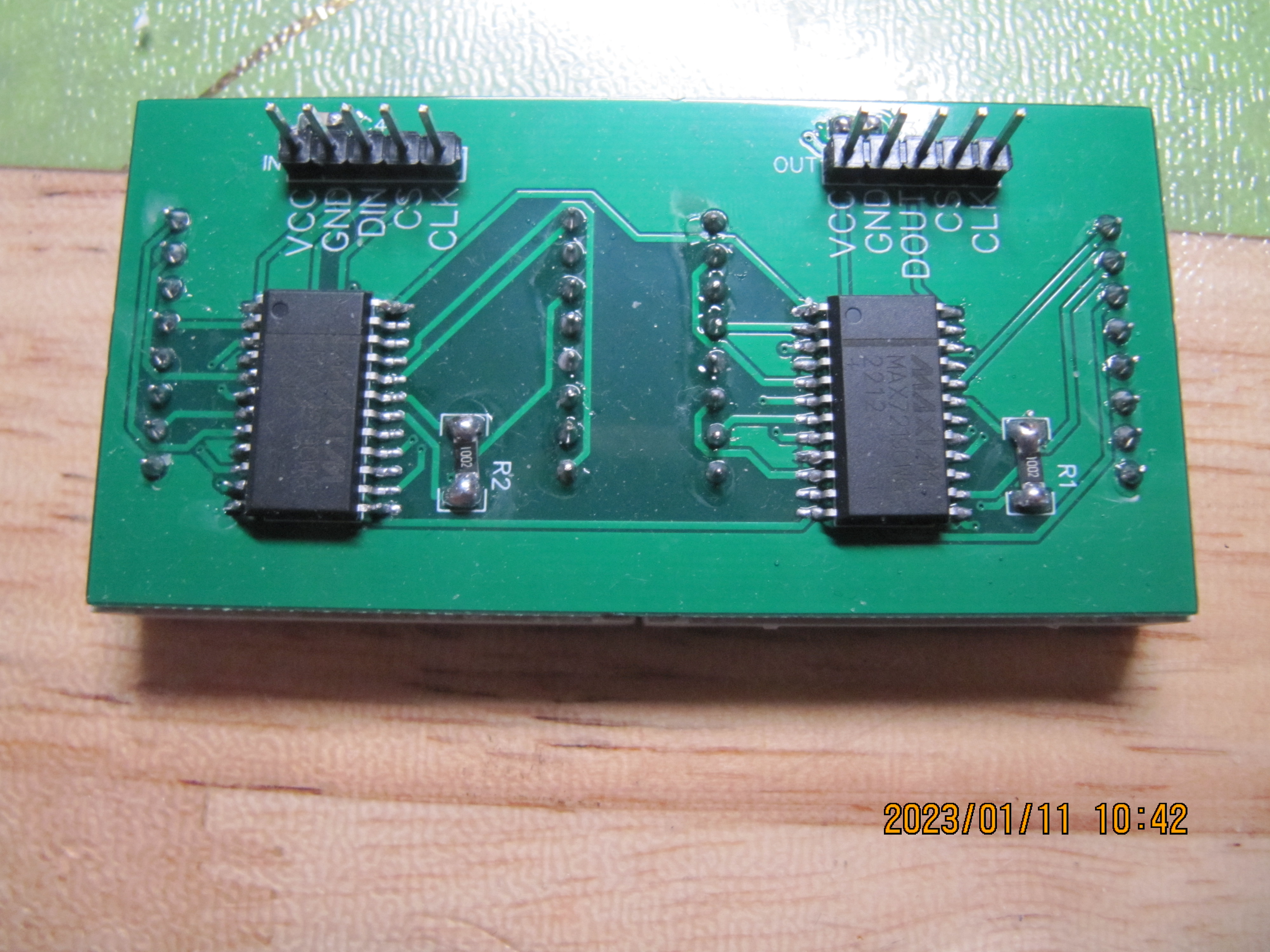

点阵安装方向见图:(排针朝上、芯片丝印朝左时点阵印字面朝右)
这是正面看时点阵的方向:
背面一览:

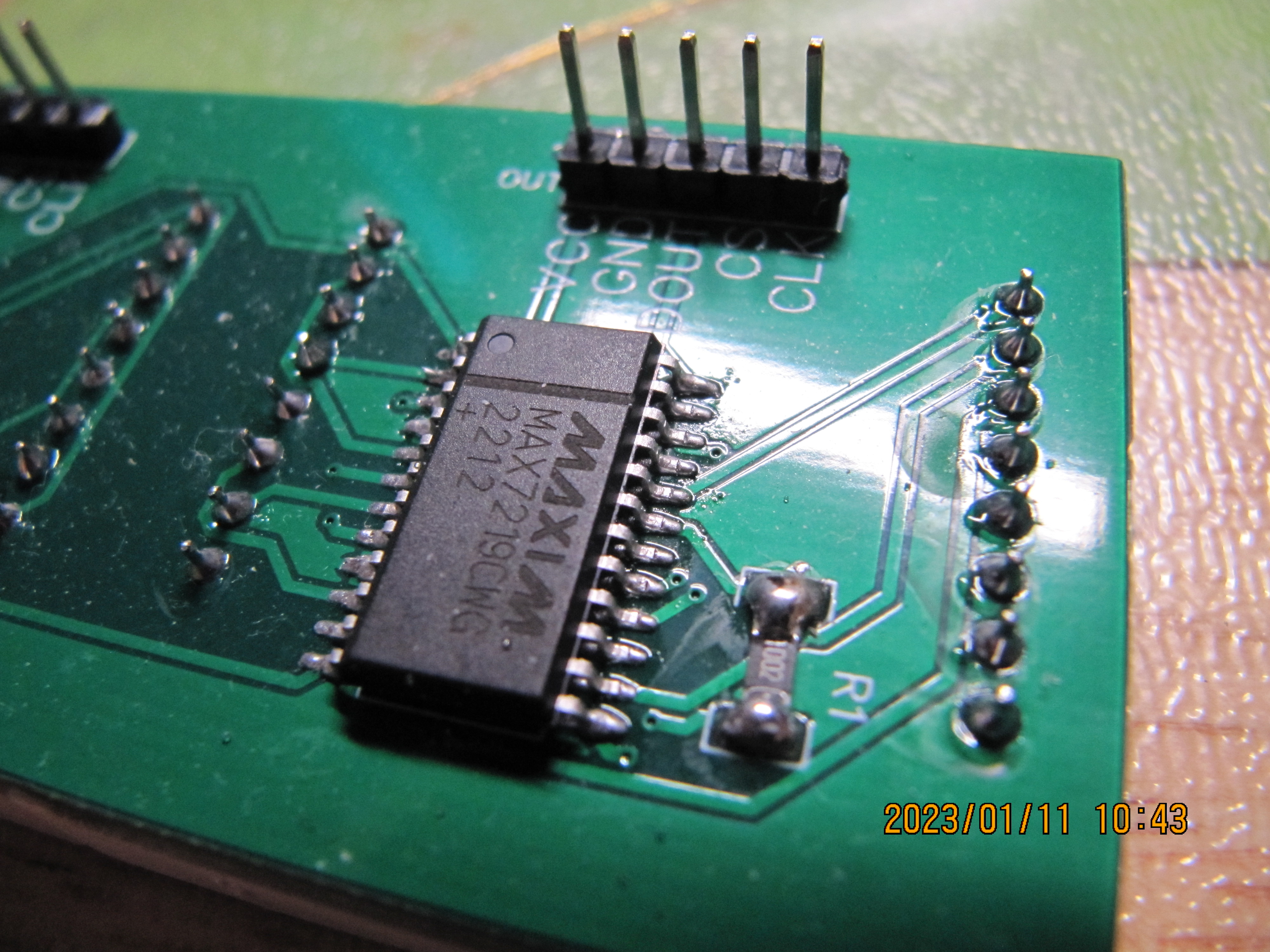

MAX7219芯片(加热台焊接的,引脚看着还挺整齐):
用导热胶覆盖保护背面芯片后的效果(虽然有点难看,但可以起到防短路的作用):
使用的导热胶(TB上3.7元包邮):

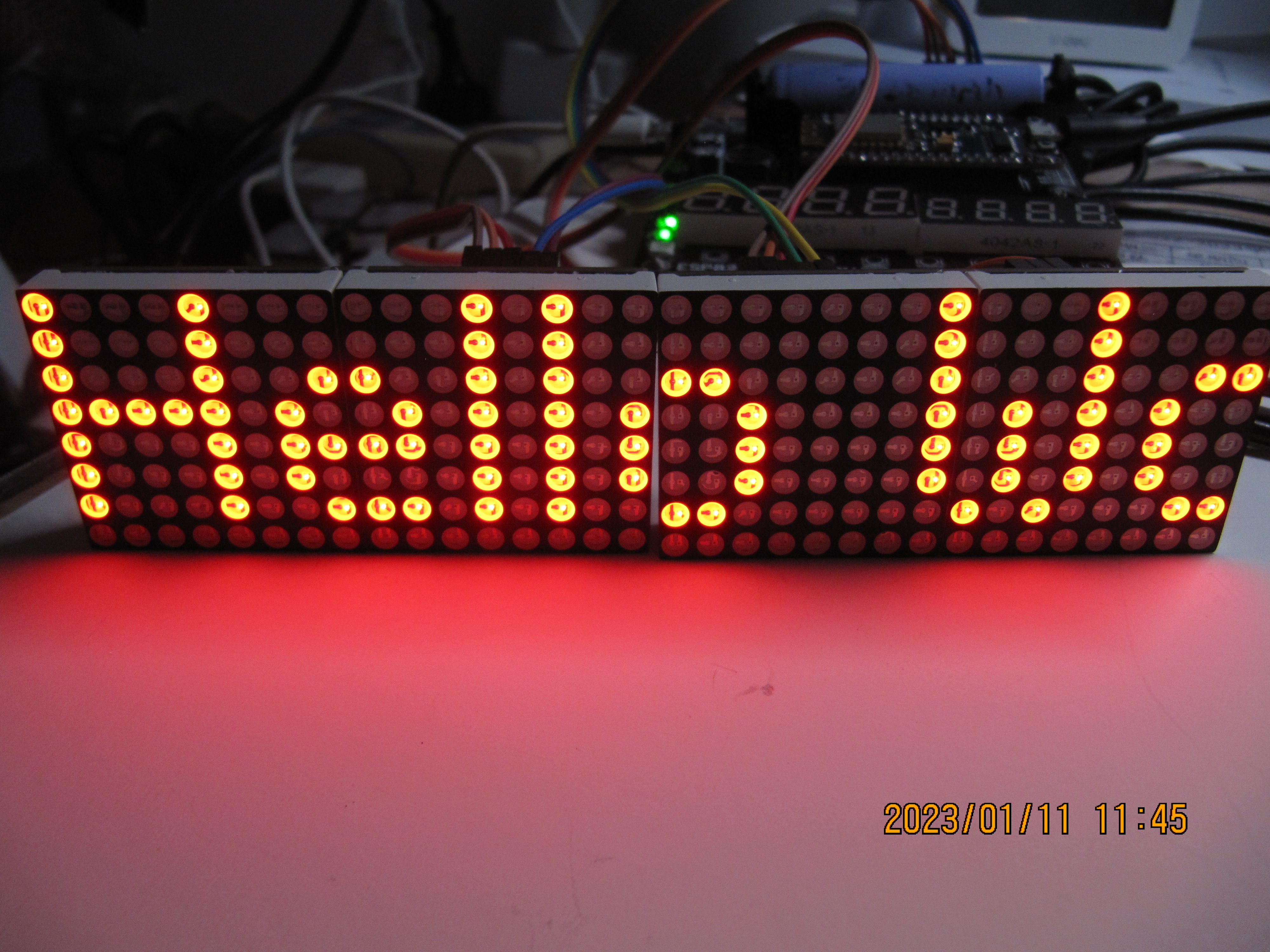

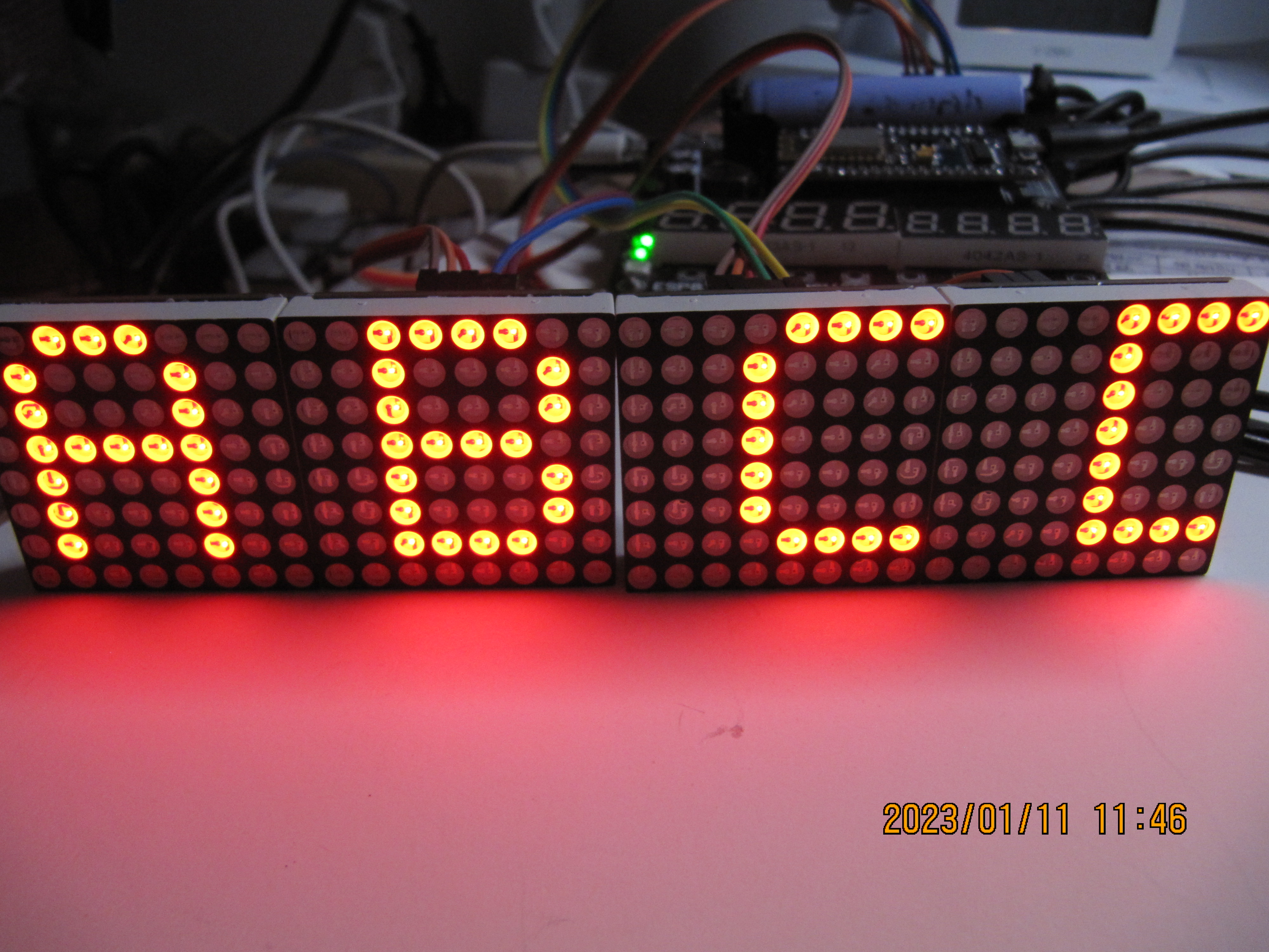

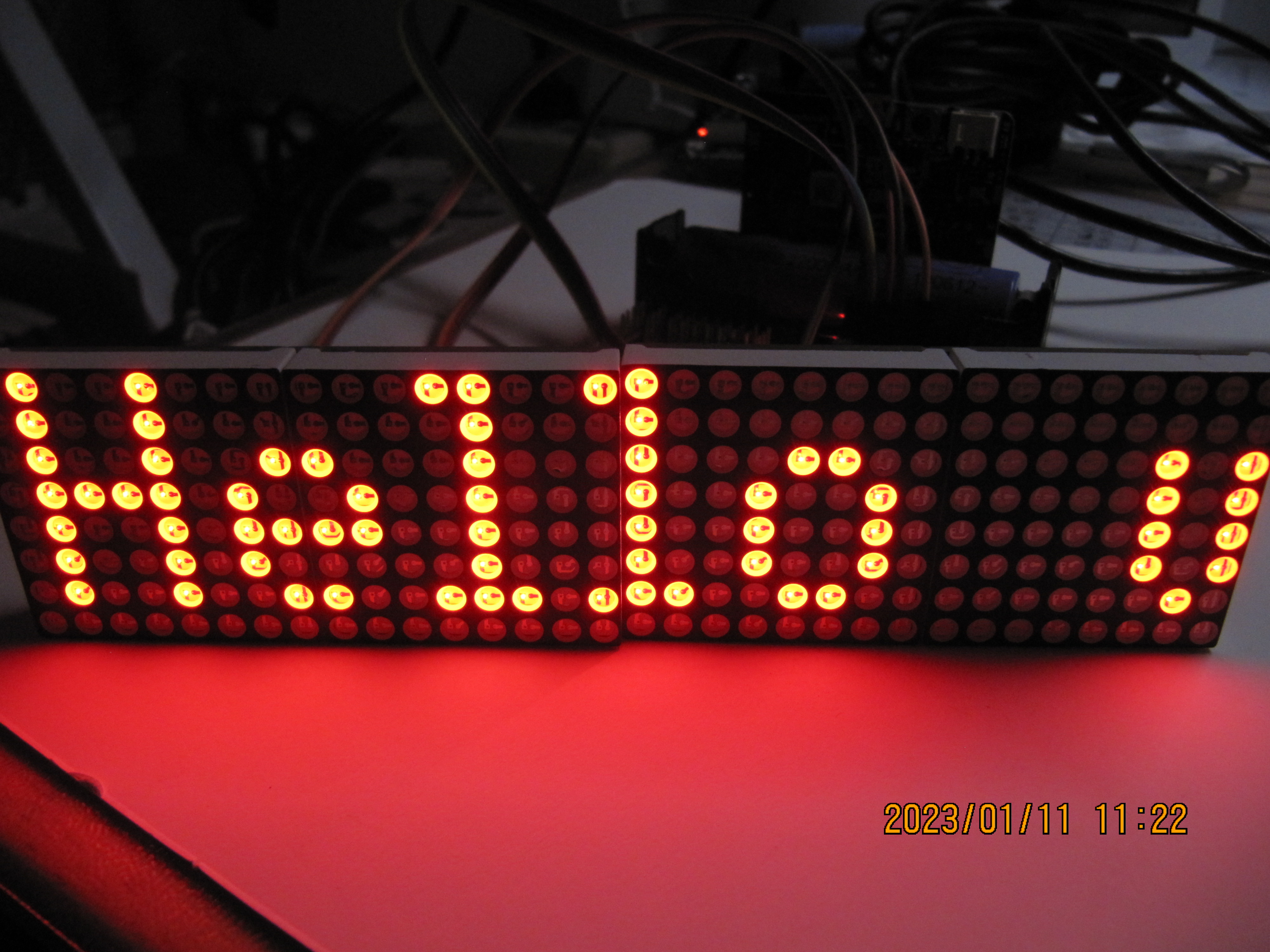

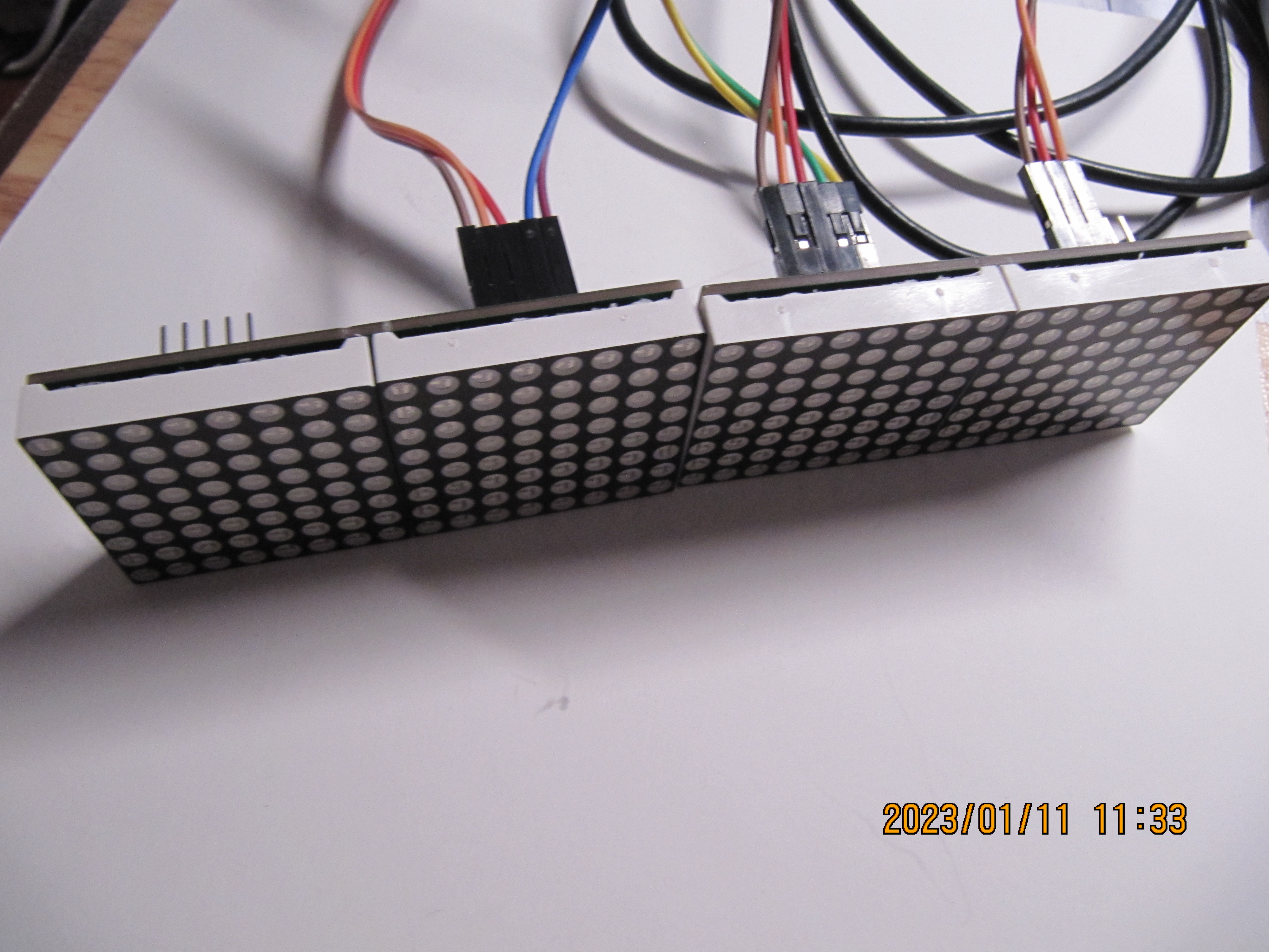

使用Micro:bit简单写了个测试程序(程序在附件中,使用Micro:bit时点阵需要倒着放):

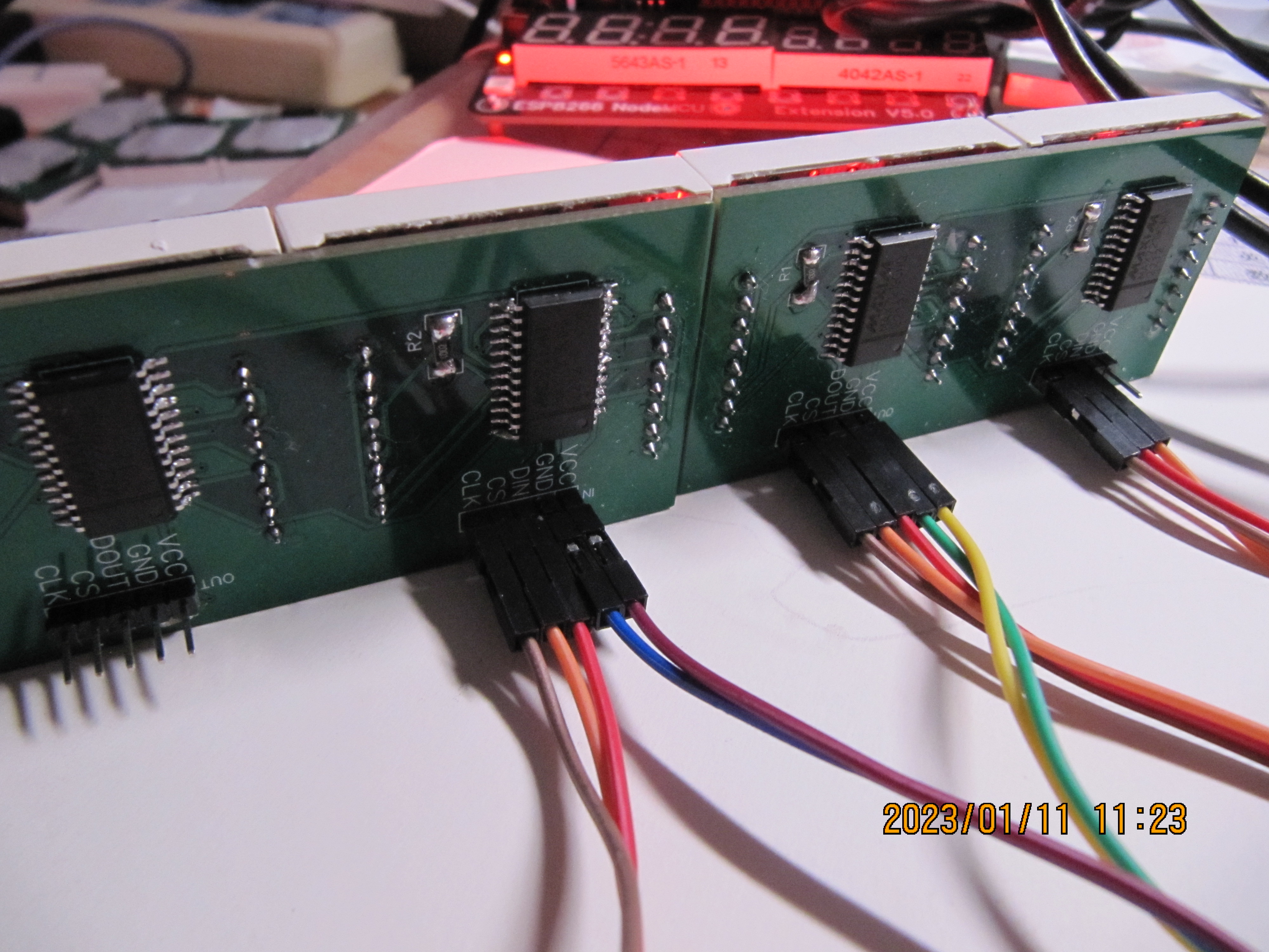

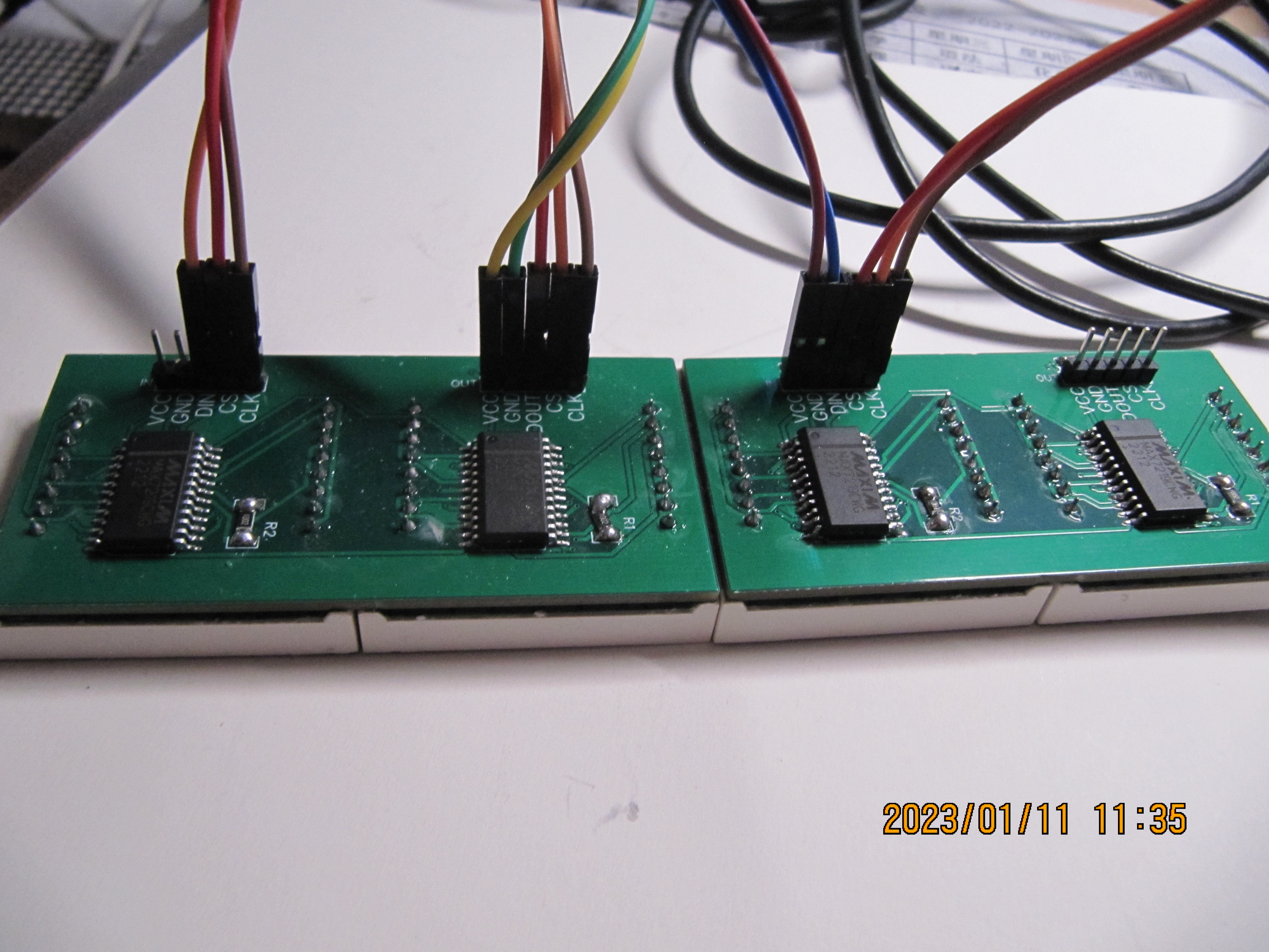

下图数据方向为从右向左(数据信号由最右边的排针输入,然后从右往左数第二个排针输出,再从第三个排针输入,最后从最左边的排针输出。紫、蓝、黄、绿四根线为电源,直连5V):

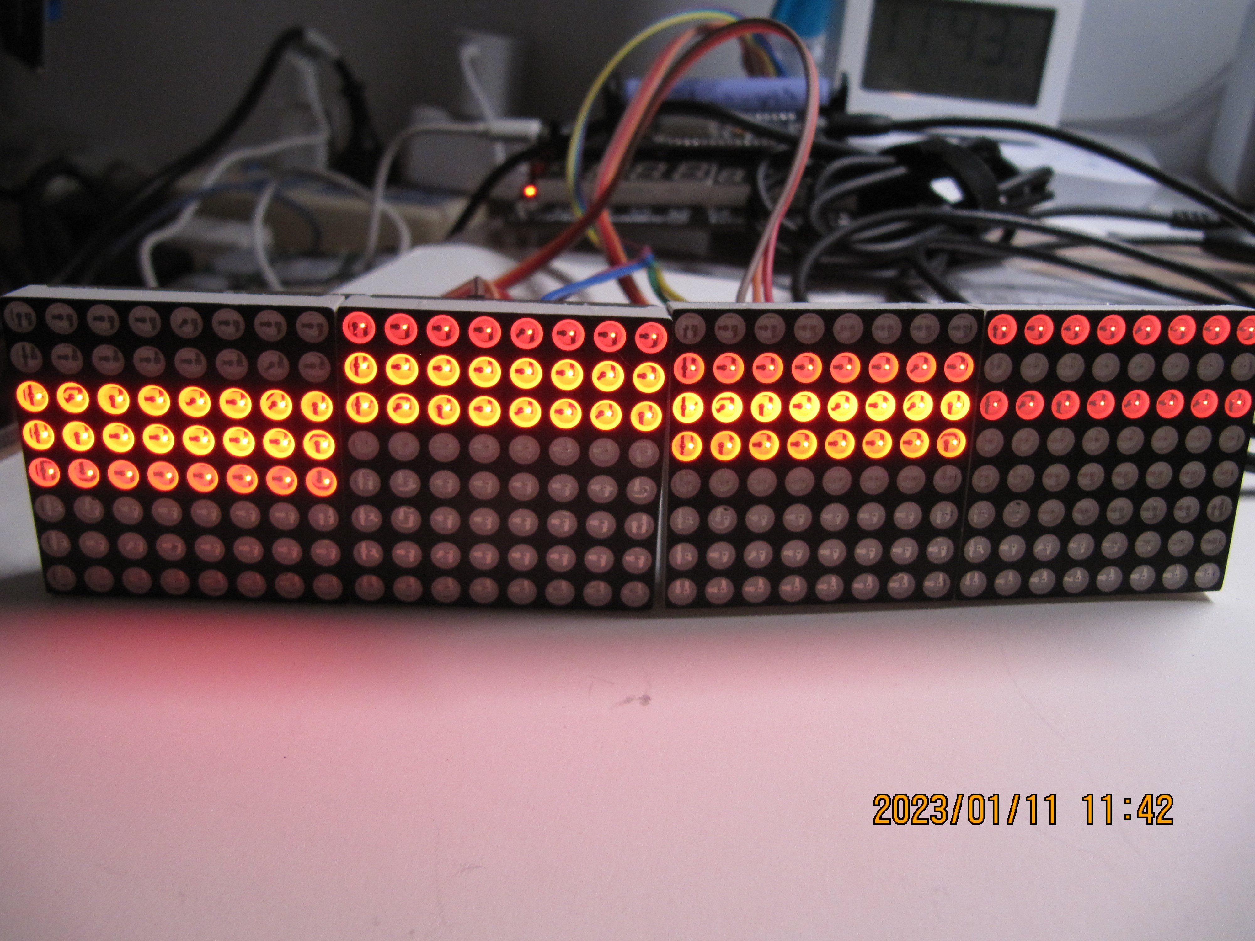

使用ESP8266写的测试程序(程序、库文件见附件,点阵正放,字体和Micro:bit略有不同;ESP8266的扩展板可以点击跳转):
接线(与Micro:bit一致):
调试中乱码了:
