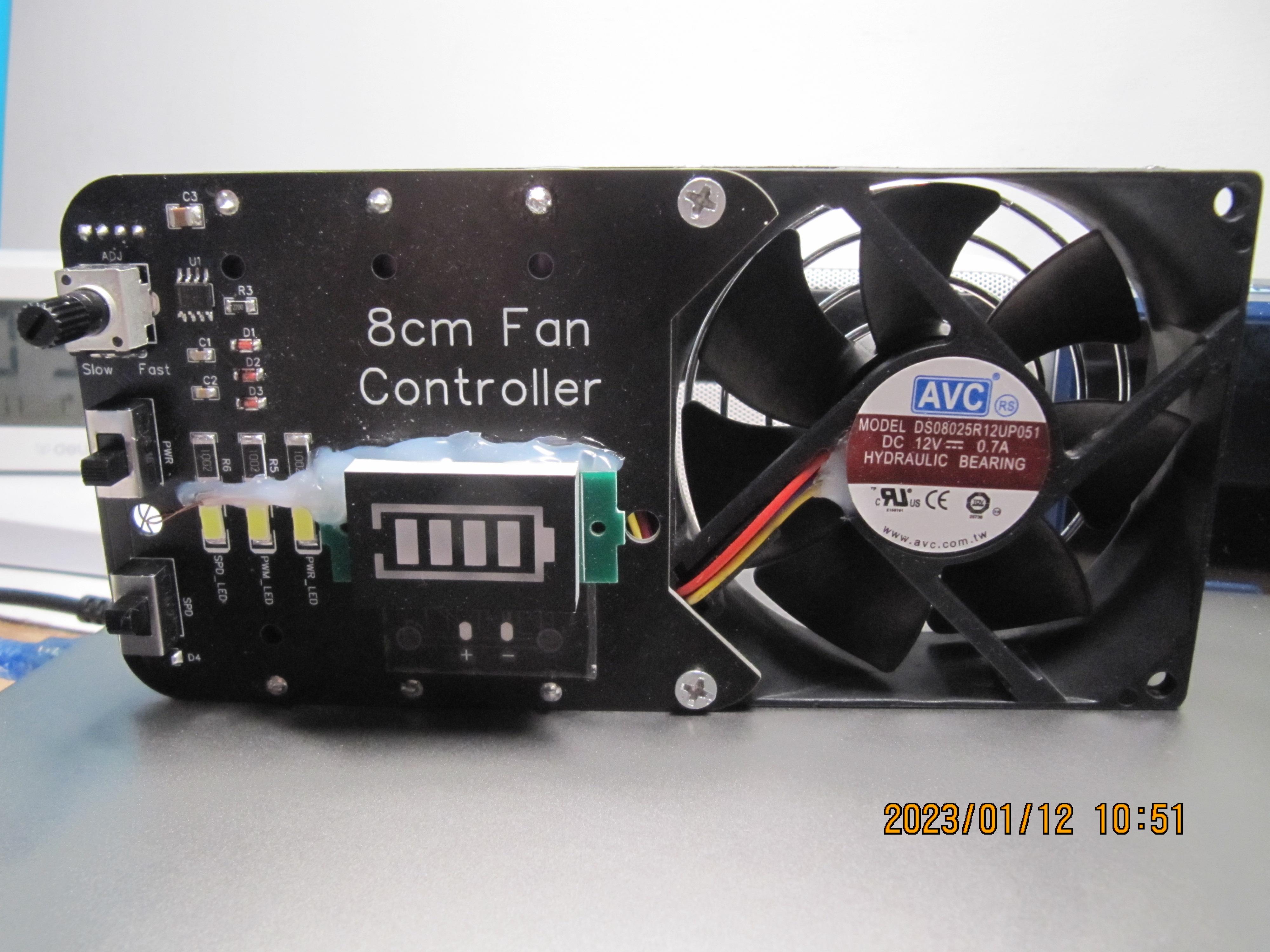

原理:通过电位器控制NE555输出的PWM信号占空比,实现对4线风扇的调速。
电路已更新,使用更大尺寸的散热风扇(9.2cm),声音更小,风量更大,且只需1节18650锂电池进行供电;自带充电宝和转速、电量显示功能。链接
成品(V2.1):

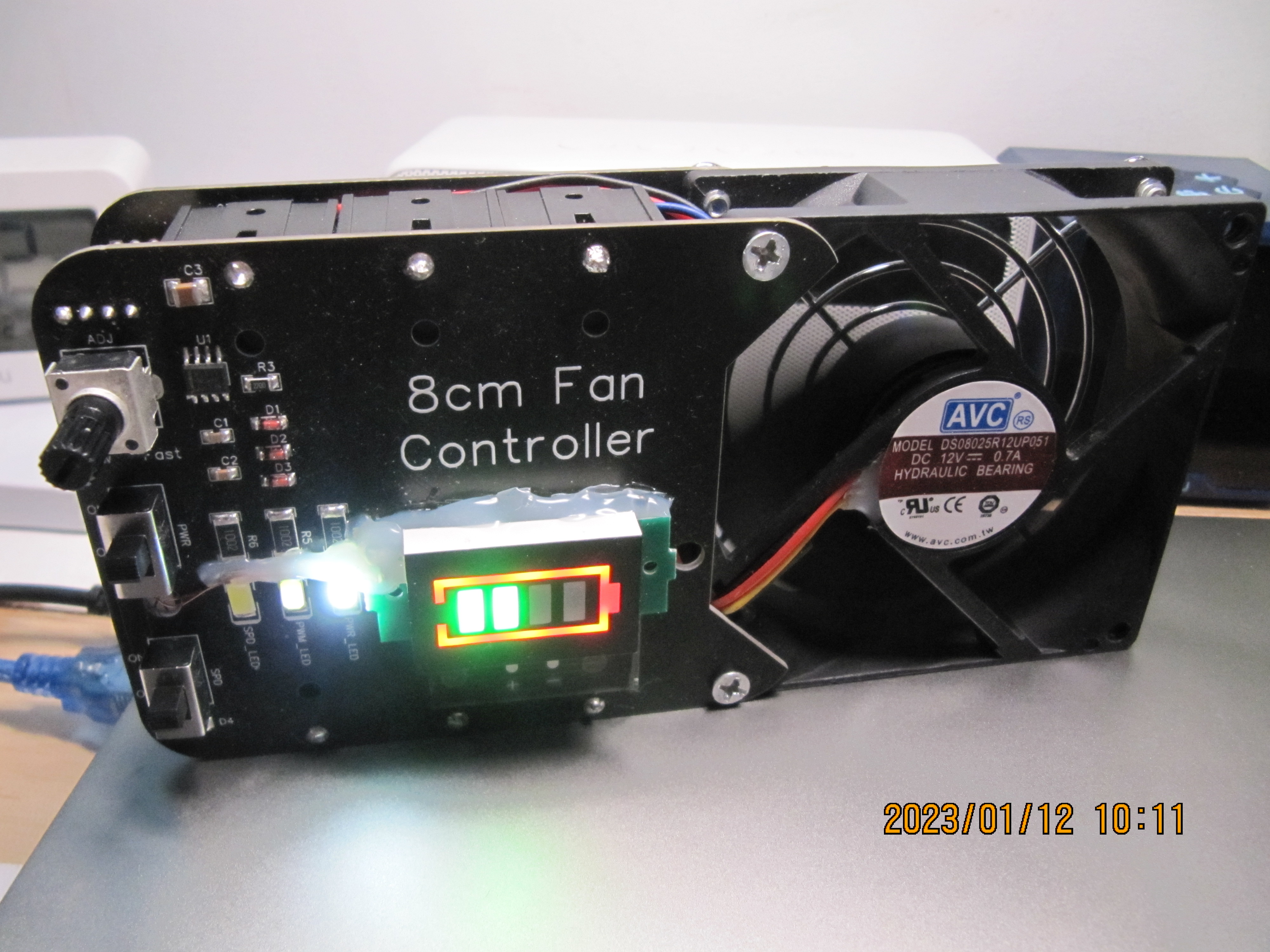

功能:
1.独立开关控制总电源即调速电路,若把CONTROL开关(V2.2)或SPD开关(V2.1-)拨到“OFF”上,则风扇全速运转。

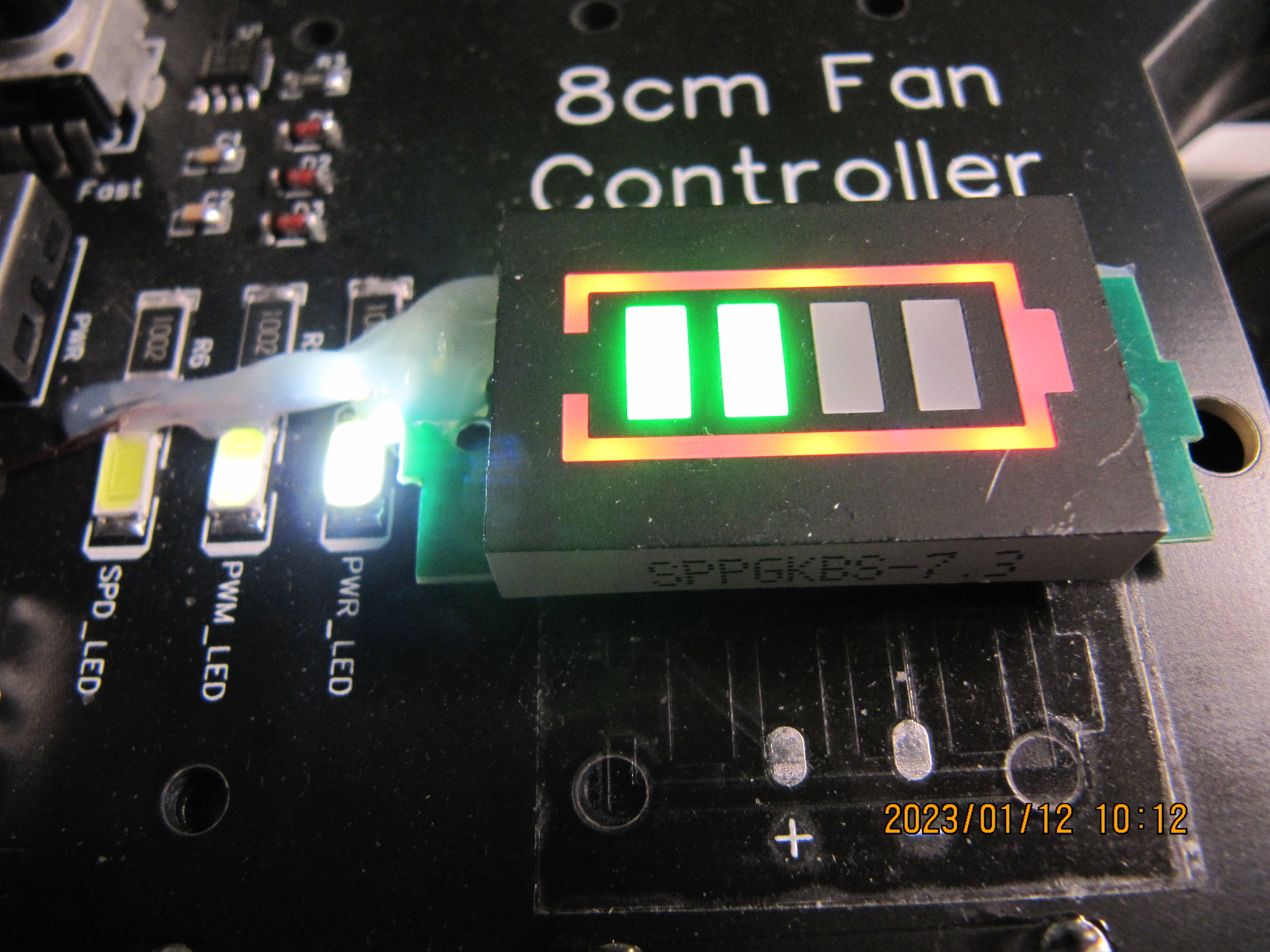

2.三枚2835(V2.2)或5730(V2.1-)灯珠指示运行状态(POWER/PWR_LED为电源指示灯,通电即亮;SPEED/SPD_LED为风扇转速反馈脚输出的脉冲信号,转速越快闪烁速度越快;PWM/PWM_LED为NE555芯片的输出信号,灯越亮占空比越高,风扇转速越快)。

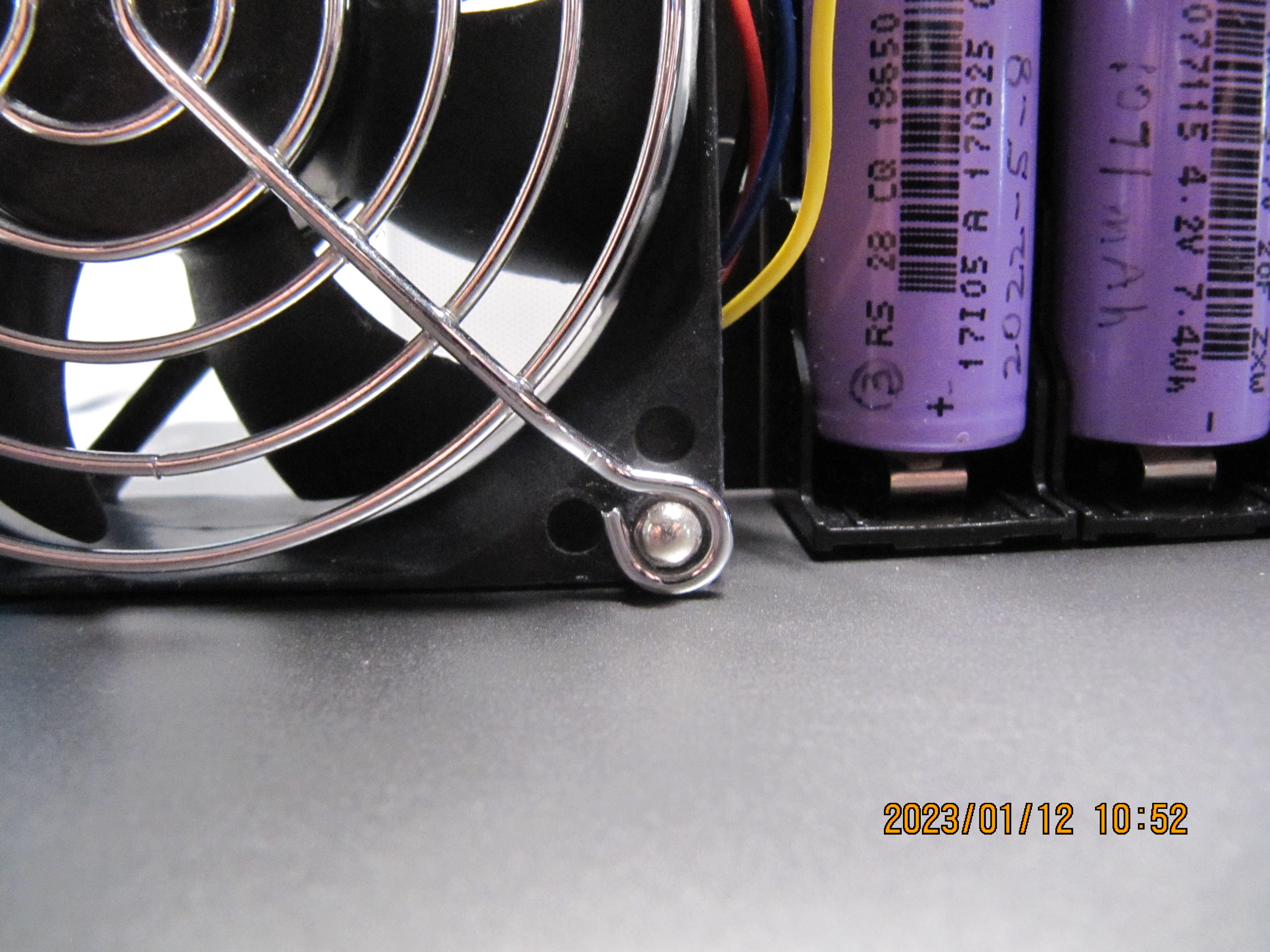

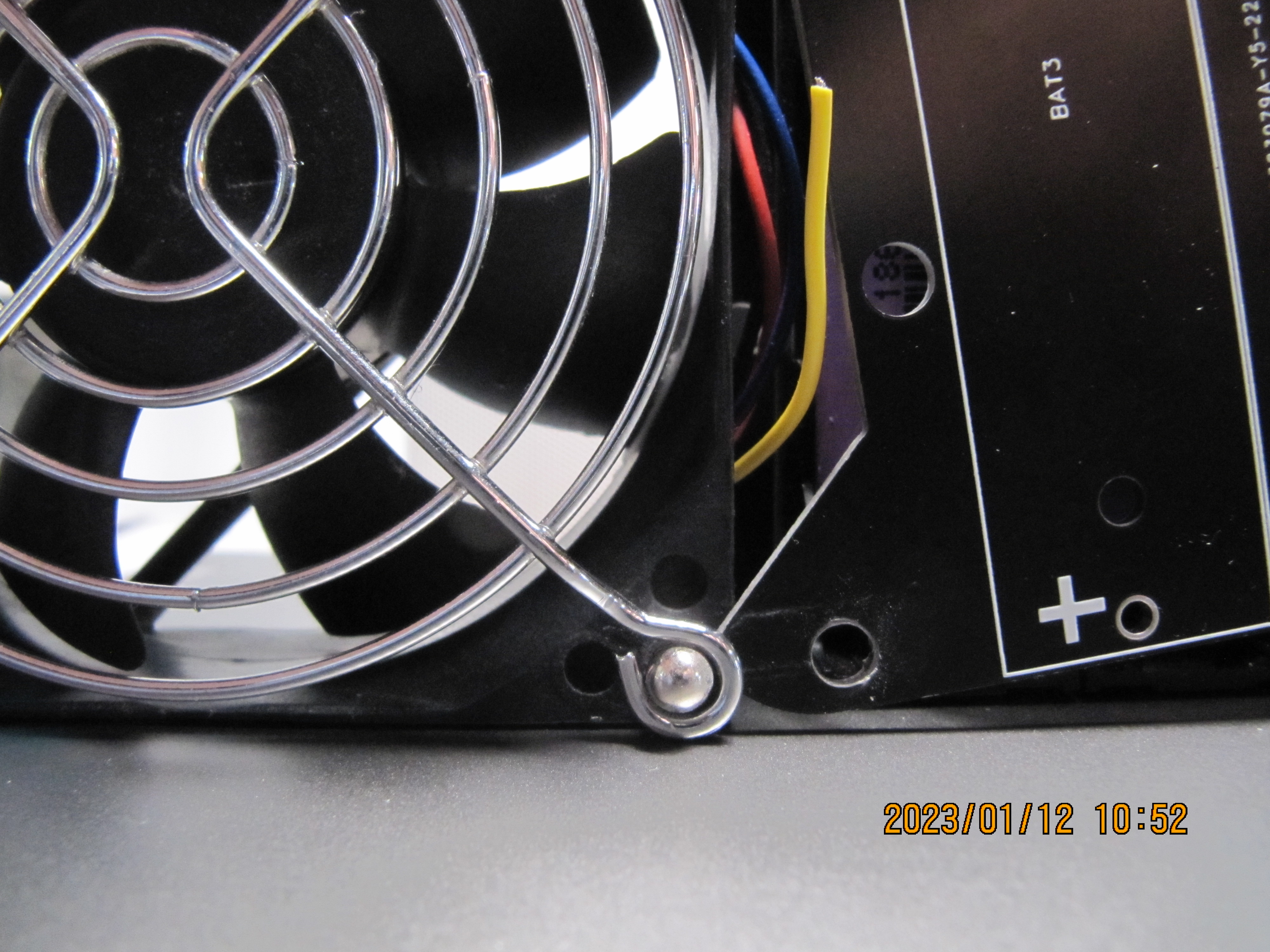

3.8cm风扇预留的螺丝孔位,可直接将风扇固定在板上。

8.所有8cm风扇通用(图片中的风扇是AVC尺寸为8025(80mm*80mm*25mm)的4500转四线CPU散热风扇,TB售价约8元)。

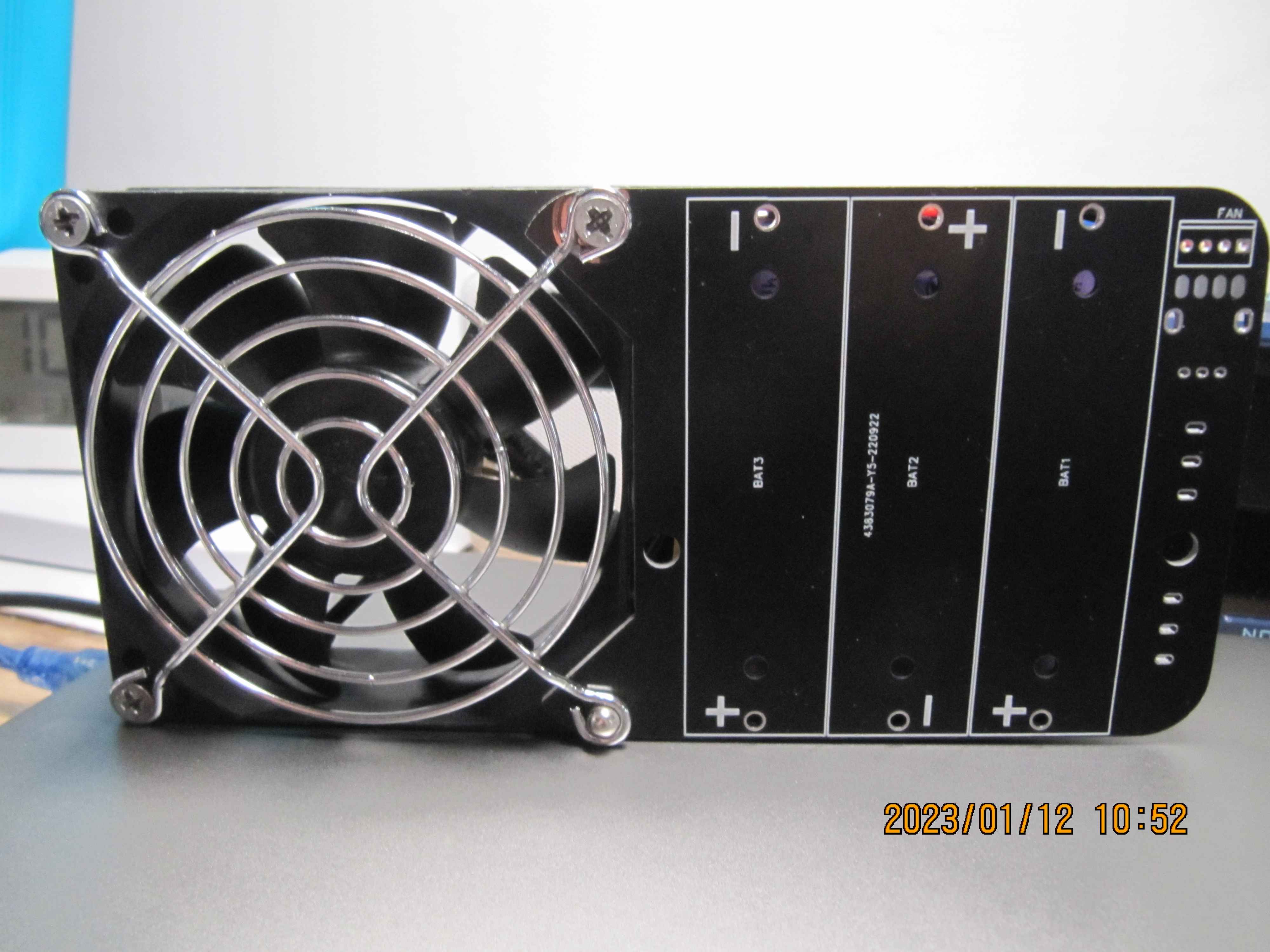

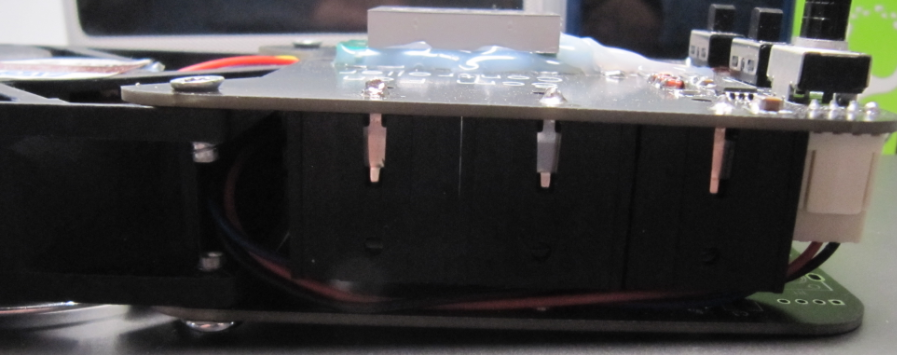

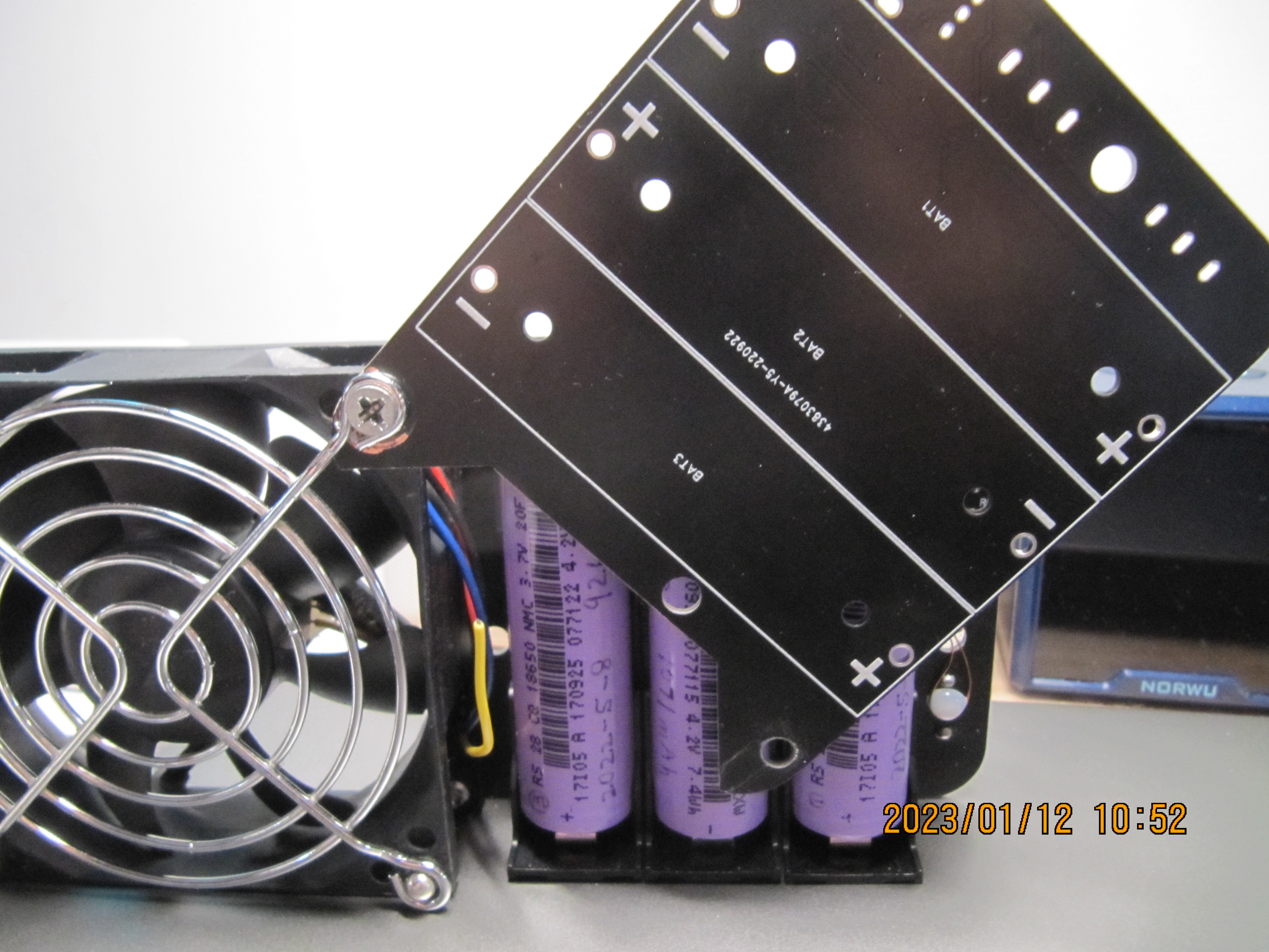

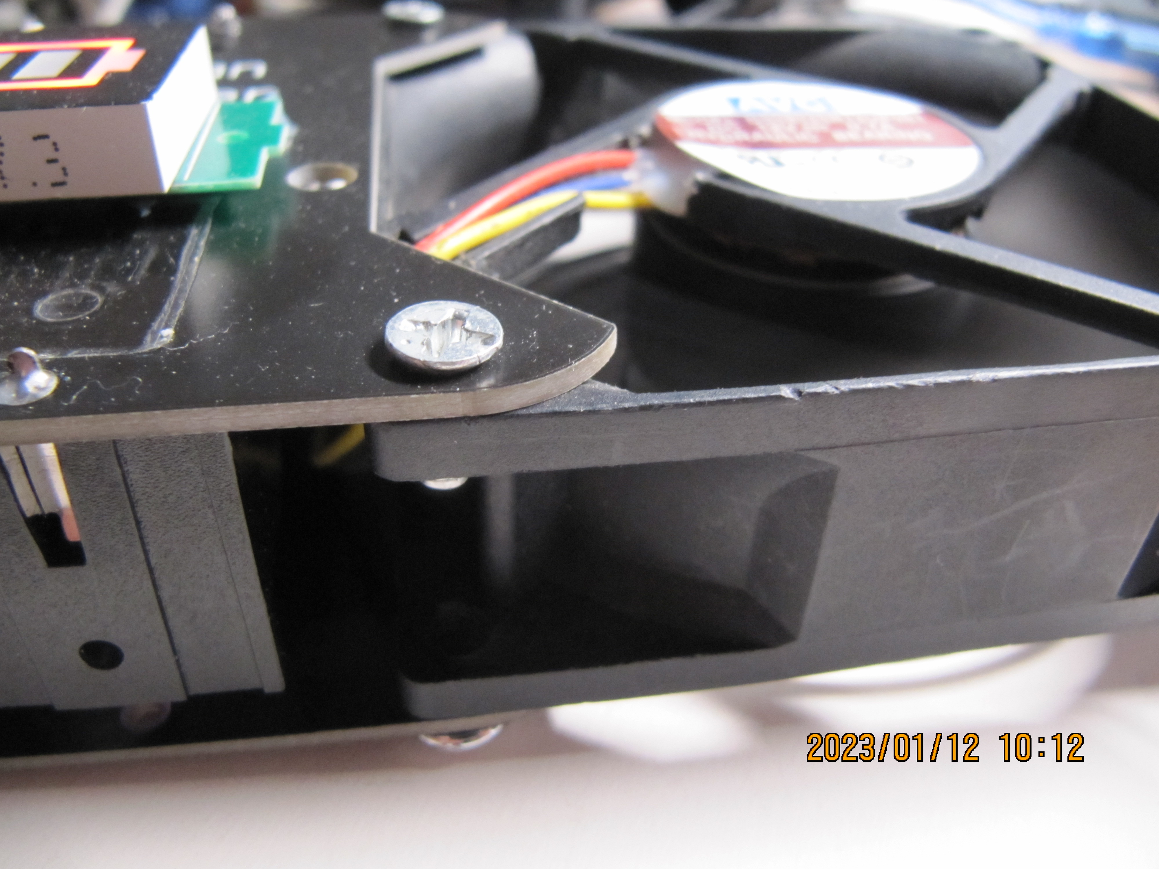

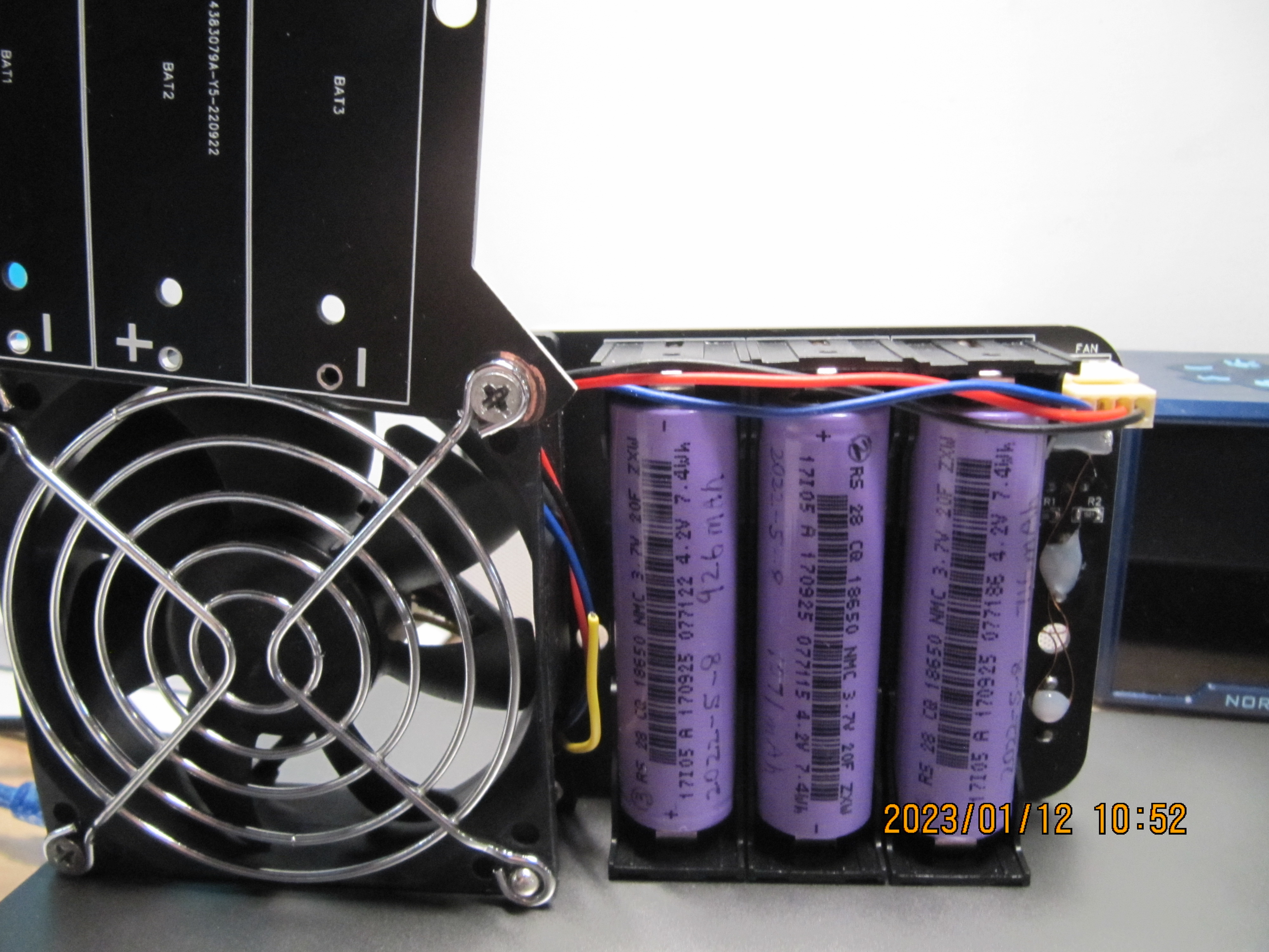

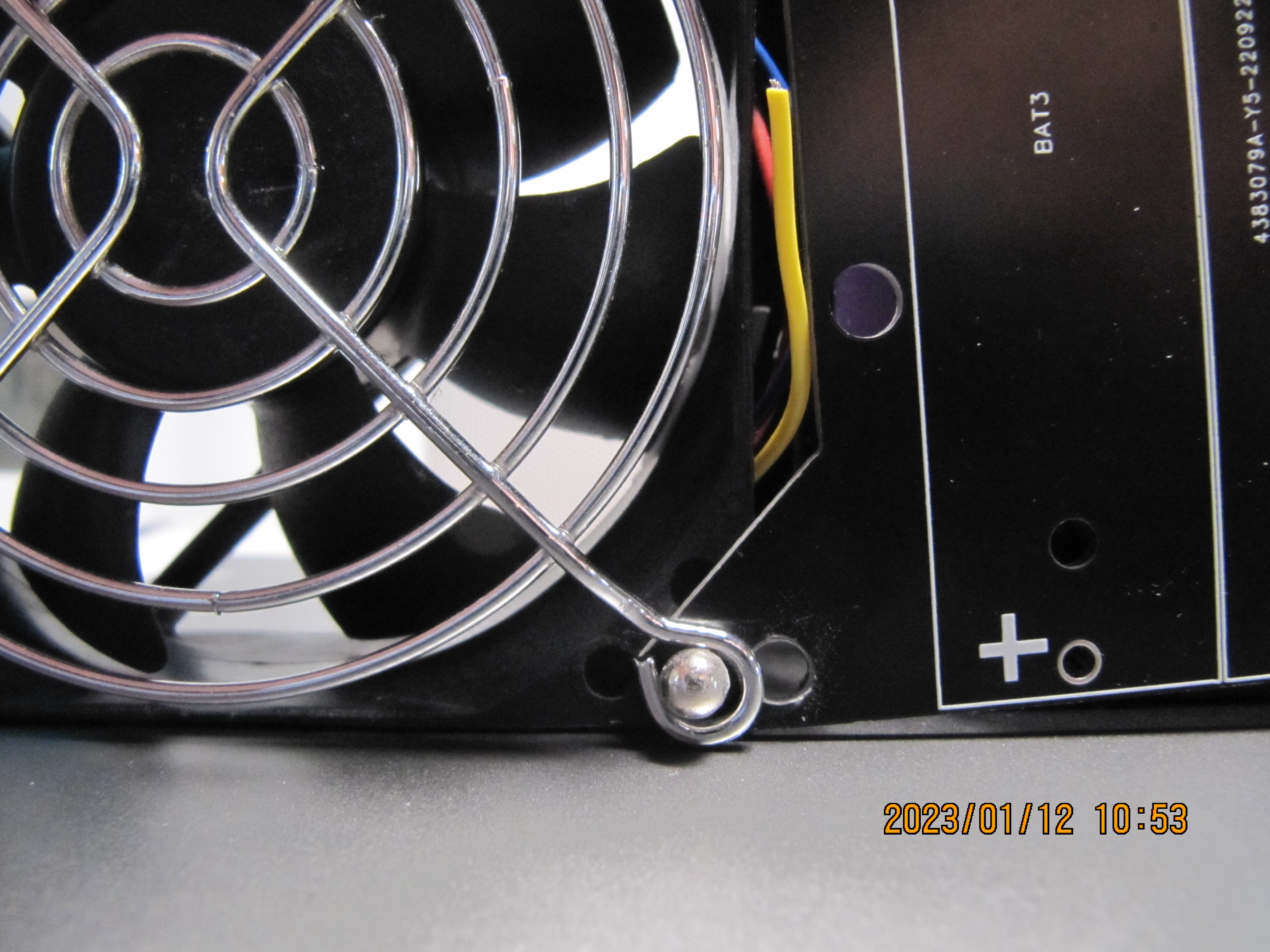

9.可以用一块焊接好的板子和一块空板组成外壳,不需3D打印(下图中上面那块板是焊接好的,风扇的线从电池盒下方、底板上方中的缝隙中穿过,底板为空板,无任何元件。建议有焊元件的顶板使用2颗螺丝固定,没焊元件的底板使用1颗螺丝固定)。
正面有两颗螺丝固定:

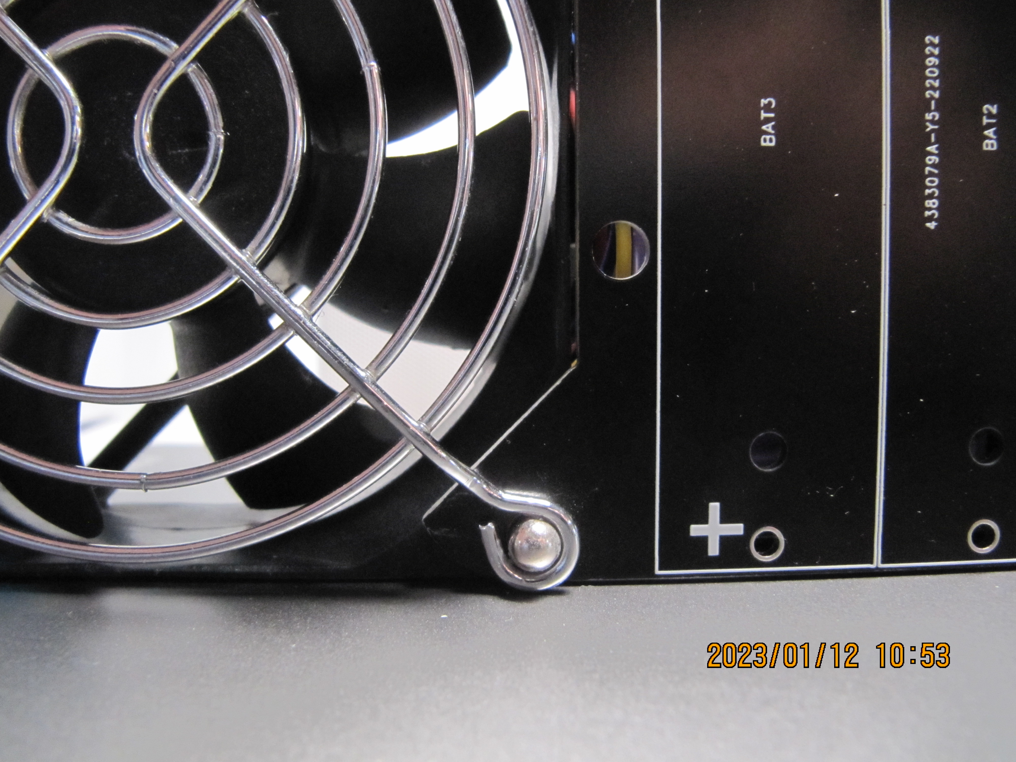

背面只有一颗螺丝(另一个孔位上是一枚磁珠,也可以说是一个巴克球):
旋转后盖可以更换电池:
巴克球(磁珠)可以在后盖旋转到位时产生清脆的“啪”一声:

加装的电池电量显示模块(因为V2.1版的焊盘网络有问题,所以正面预留的+、-焊盘无法使用,于是用漆包线把电量显示模块飞线到背面开关的焊点上,终于点亮了电量显示模块(暂未考虑漆包线的压降问题)):
螺丝特写:

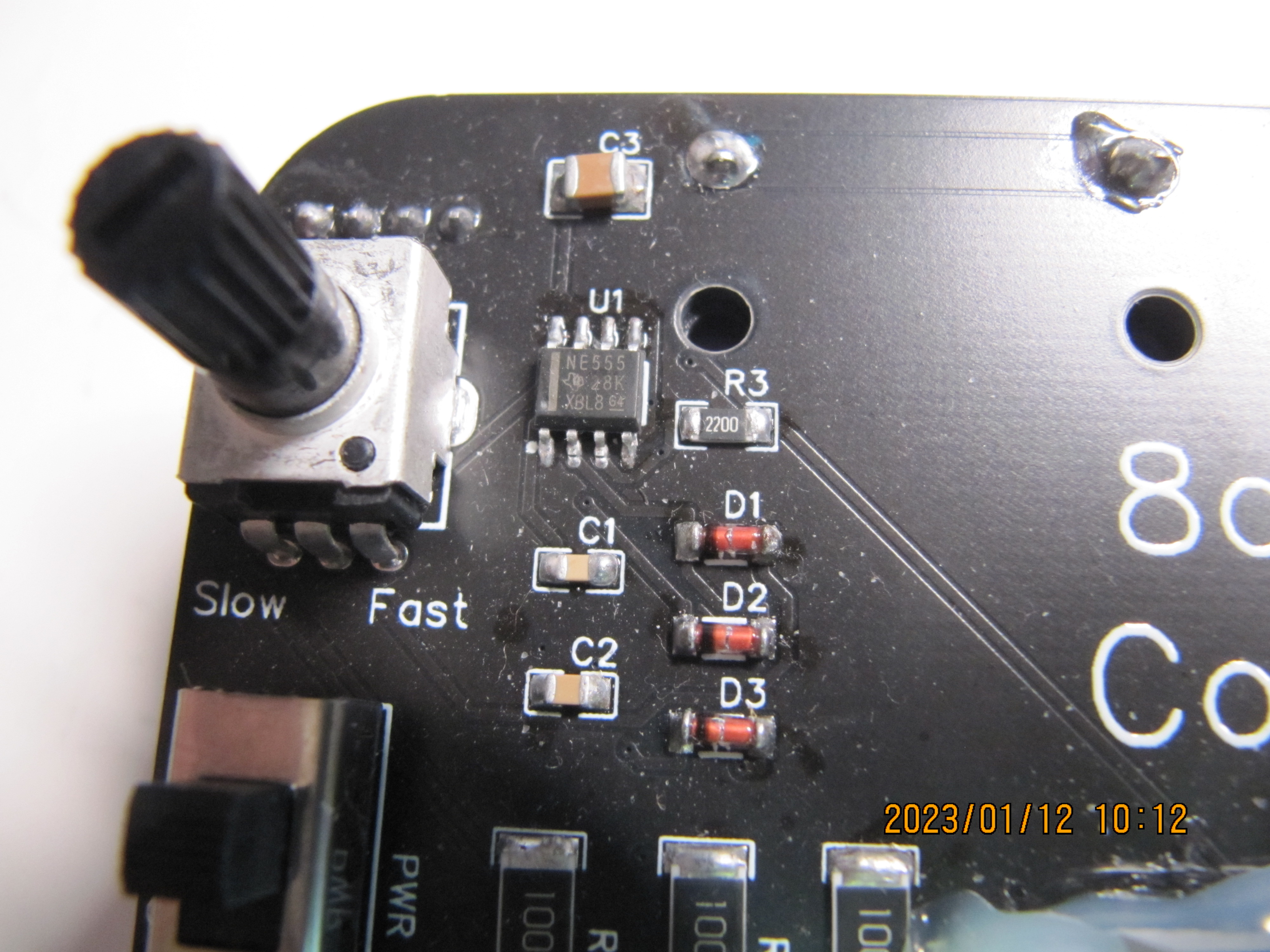

V2.1更新说明:
1.添加了开关边上的ON、OFF丝印和电位器的Slow、Fast丝印,一目了然。
2.修正了电位器方向错误的问题。
3.增加了SS34肖特基二极管,电池防反接。
