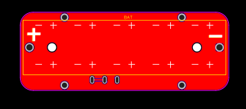

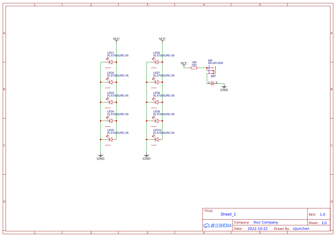

使用10枚5730高亮灯珠制作的简易小灯,使用1节18650电池供电,无充放电管理及保护电路
简介:使用10枚5730高亮灯珠制作的简易小灯,使用1节18650电池供电,无充放电管理及保护电路
创建时间:2023-01-11 12:57:20更新时间:2023-01-11 14:53:09
这就是一个简单的小灯。
所需材料:
    18650电池                     ×1
    18650电池盒                 ×1
    SS12D10G5直插开关    ×1
    2010封装贴片10Ω电阻 ×1
    5730封装贴片LED         ×10
电阻的阻值可以根据实际LED数量决定,10枚全焊建议用10Ω电阻。
正面:
开灯:
LED特写:
用烙铁焊的,所以焊点的锡比较多:
开关特写:
一堆电阻+两坨锡(一开始我竟然用了一个1kΩ的电阻,后来发现灯很暗,就又叠了一堆,最后用万用表测出来的总电阻是33.3Ω,和用初中物理的并联电阻公式算出来的结果一样,但灯还是偏暗):
背面的电池和电池盒:
这个角度能看到开关的焊点:
备注:电池盒两侧的四个孔只是金属化的孔而已,没有连接任何电路,可以穿一根线把灯挂在挂钩上或者其他地方,或者焊接M2铜柱(尺寸刚好)。
