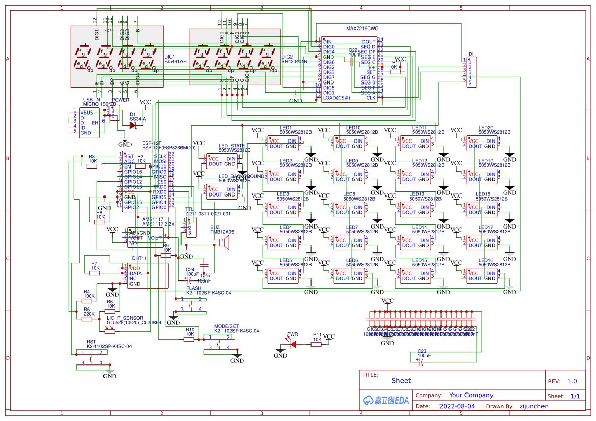

板载资源:
  1路MAX7219
    (DIN-GPIO13;CLK-GPIO14;CS-GPIO15)
  1路DHT11
    (GPIO2)
  1路蜂鸣器
    (GPIO4)
  1路22枚WS2812b彩灯
    (GPIO5)
  1路光敏传感器
    (型号:GL5528(10K-20K),通过两级分压电路
        (第一级光敏+10K电阻,第二级220K电阻+100K电阻)连接至ESP-12F的A0引脚)
  2枚按键
    (一枚MODE/SET“万能”按键(所有功能均由它控制,该按键为上拉输入,连接至GPIO12,可设置为INPUT_PULLUP)、
          一枚RST重置按键)
  主控ESP-12F模组
    (TTL的TX、RX、GND已引出,GPIO0和GND连接至“FLASH”跳线,背面还引出供电引脚(带SS34防反接),
        解决MicroUSB立式插座难焊接的问题)

1.焊接或贴片元件。(DIG1为0.56寸共阴时钟数码管,DIG2为0.4寸共阴时钟数码管,若使用白色数码管,则R1应在100K以上而非10K,否则亮度会太高(我用的是220K,效果不错,若是在夜间使用,则建议680K;焊接DHT11时请先将引脚从根部往下折弯90°(开孔朝上),然后对准孔位进行焊接。如果顺利的话,DHT11应该能覆盖下图中的矩形))

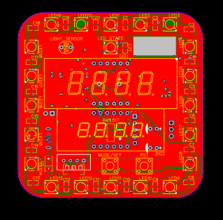

------------------------------PCB已更新(2022-10-01)------------------------------
1.更新后的PCB删除了原先的LED_BUZ,因为这个灯没什么用;
2.改变了USB_IN立式母座的位置,方便后期加固焊点(原先在数码管正后方,松动了也加固不了,因为焊点被数码管盖住了);
3.改用四层板(原先的两层板自动布线一直布不上,总是无法连接MAX7219芯片和数码管,改了很多次才发现有两条线确实无法跨过其他走线,于是只好改用四层板),加粗走线(JLC依然可以免费打板,不过限制在绿色)。
------------------------------PCB已更新(2022-11-01)------------------------------
1.增加PWR指示灯,上电即点亮,可以不焊接。
2.更改蜂鸣器位置,方便焊接(请先焊接蜂鸣器再焊接数码管,否则蜂鸣器非常难安装)。
3.引出MAX7219、DHT11、WS2812的数据引脚,可以只焊接ESP-12F最小系统并外接其他模块(如MAX7219显示模块、DHT11模块、WS2812灯环等),也可以把该时钟当作显示模块使用(适用于已经有NodeMCU或D1 Mini等开发板的情况),两种接法见下:

模块引脚 ESP8266 GPIO  (请根据引脚映射连接NodeMCU) 备注
DHT11温湿度传感器---DAT 2
推荐接3V3供电
BUZZER蜂鸣器模块---I/O 4 正极接3V35V均可,使能端连接GPIO4,负极接GND
WS2812彩灯---DAT 5 灯珠使用5V供电,数据线直连GPIO5
MAX7219数码管显示模块---DIN 13 MAX7219模块使用5V供电
MAX7219数码管显示模块---CLK
14 MAX7219模块使用5V供电
MAX7219数码管显示模块---CS
15 MAX7219模块使用5V供电
光敏电阻模块---AO
A0 光敏电阻模块使用3.3V供电
按键MODE/SET---OUT
12 连接GPIO12上拉10K电阻输入
4.为了便于焊接,大部分电阻采用R2512封装,少数R2010封装(R2512的全部是10K电阻,R2010的是光敏电阻的分压电路,一个220K,一个100K)。
5.将FLASH跳线更改为按键(在背面),便于调试时烧录,也可以在程序中为其自定义功能(GPIO0也是可以作为输入的)。
