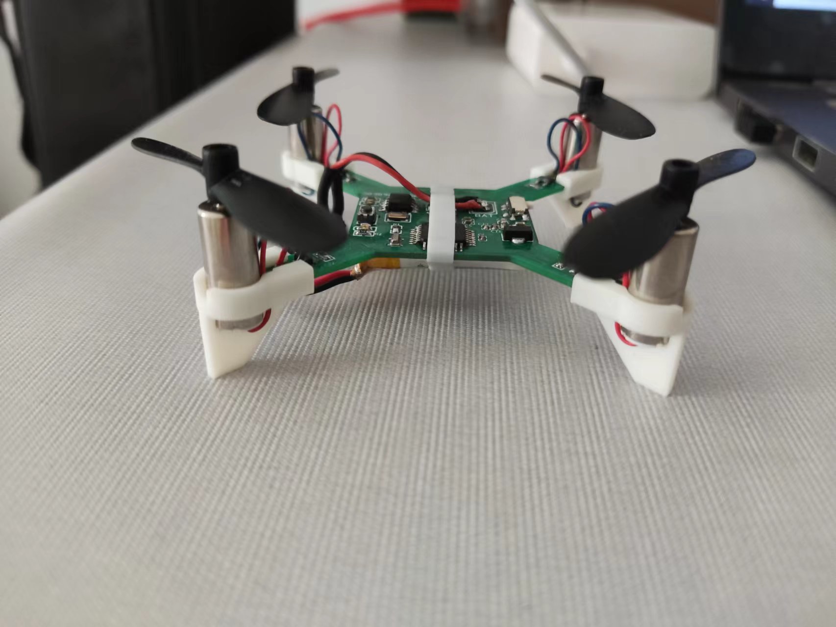

基于开源飞控MWC设计的一款集成串口蓝牙芯片的空心杯小四轴,通过手机蓝牙遥控及调参,可体感控制。预留PPM接收机接口,支持遥控器控制。板上集成了电子罗盘与气压计,也可做为四旋翼飞控使用。
简介:基于开源飞控MWC设计的一款集成串口蓝牙芯片的空心杯小四轴,通过手机蓝牙遥控及调参,可体感控制。预留PPM接收机接口,支持遥控器控制。板上集成了电子罗盘与气压计,也可做为四旋翼飞控使用。

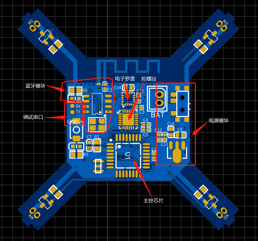

板子正面放置了飞控的大部分元件,主控Atmega328,陀螺仪MPU6050,电子罗盘HMC5883,串口蓝牙芯片KT6368A。

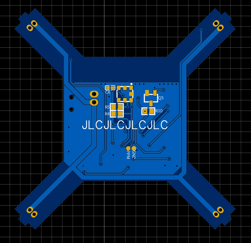

气压计型号BMP180,为了避免螺旋桨的气流对气压计造成影响,放在了板子的底面。底面还预留了PPM接收机接口,开源支持遥控器控制,不想玩小四轴的话,可以当做大四轴的飞控来用,不过要修改一下相关参数,重新编译下载飞控固件。
注意:打样板厚选择1mm
    主控Atmega328需要预先烧录arduino的bootloader。购买328版本的arduino pro mini模块拆芯片会比较省事一些。

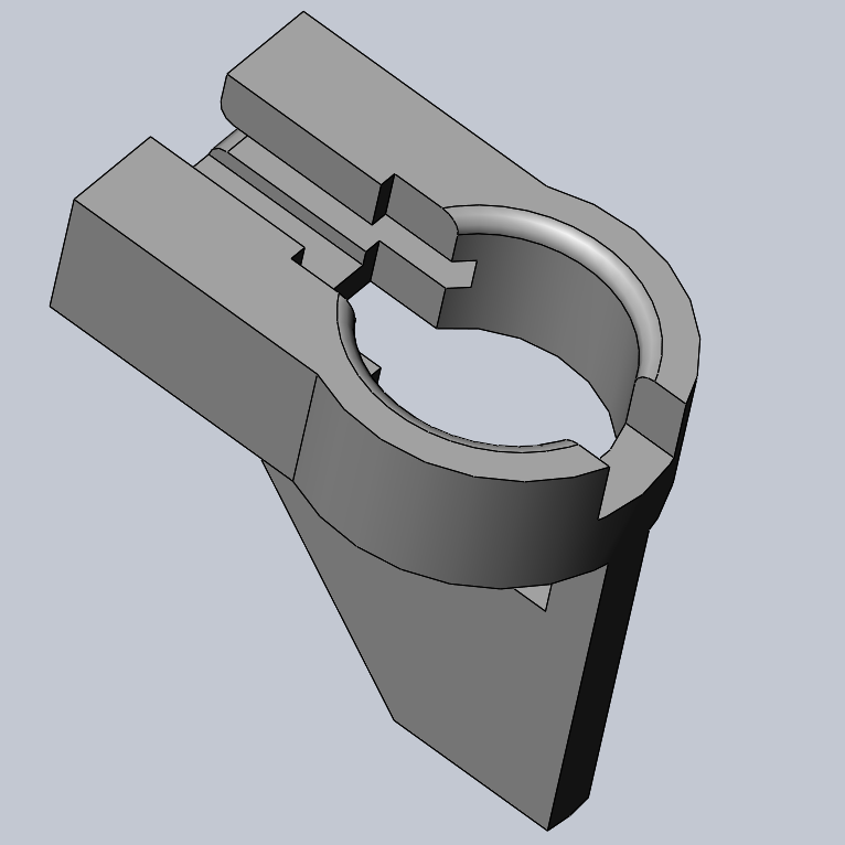

设计了7mm直径的空心杯电机的电机座,实物装配效果如下

电机座模型已上传附件。
