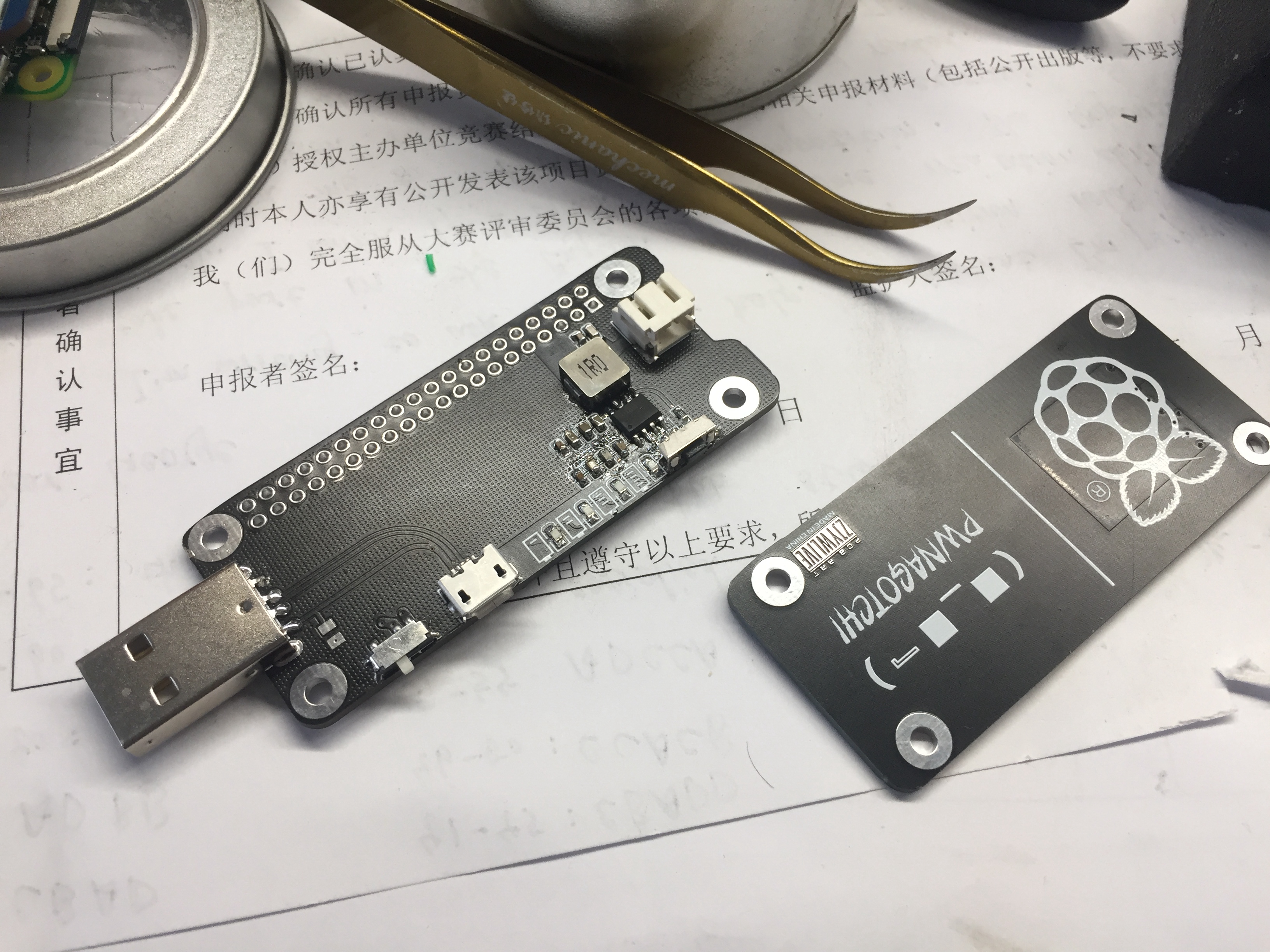

一款针对树莓派zero w设计的UPS电源模块,基于IP5306电源芯片设计,兼顾电源和USB。
简介:一款针对树莓派zero w设计的UPS电源模块,基于IP5306电源芯片设计,兼顾电源和USB。
创建时间:2021-02-28 07:04:30更新时间:2021-12-21 23:17:03
一款针对树莓派zero w设计的UPS电源模块,基于IP5306电源芯片设计,兼顾电源和USB。通过RPi背部的触点链接,可快速拆装,不会对主板造成伤害,可通过USB-A或microUSB接口连接PC进行数据交换或充电。弹片触点链接如下,可兼容电池型号为103048 1600mah锂电池。
P.S:https://item.taobao.com/item.htm?spm=a1z09.2.0.0.108a2e8dxdWcGj&id=582364288308&_u=32ajk5vje5c4
      电池通过2.0mm插头与PCB连接方便拆卸
