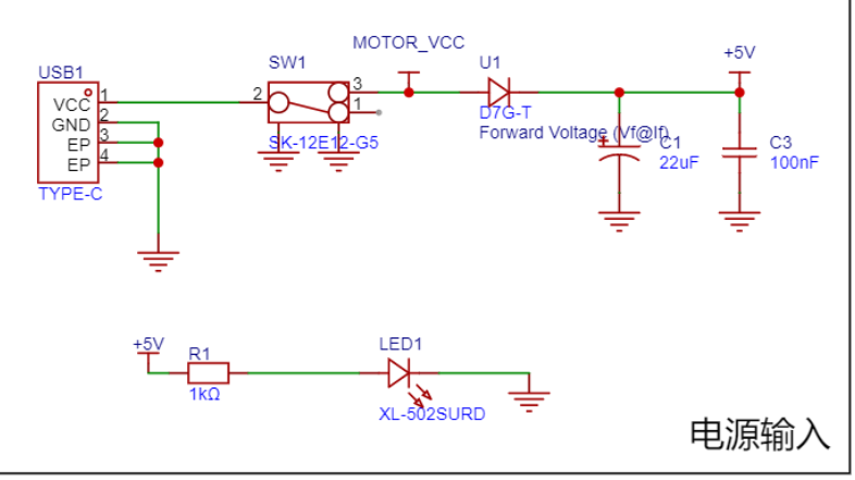

2.1、电源模块
1. 功能与作用
该电路为电源输入模块,由 TYPE - C 接口(USB1)引入电能,经拨动开关 SW1 控制通断,二极管 U1(D7G - T)实现防反接保护,C2(22μF)和 C3(100nF)电容滤波稳压输出 + 5V ;同时,+5V 经限流电阻 R1(1kΩ )驱动 LED1(XL - 502SURD )发光,用于指示电源工作状态,为系统提供稳定且可监测的供电。
为整个系统提供稳定电能,达到控制器、驱动电路、传感器(编码器)等不同模块的电压、电流需求,是系统 “动力基石”。

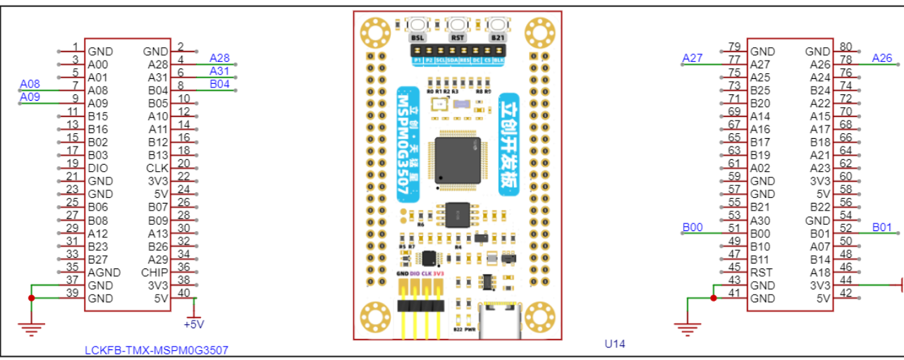

2.2、控制器模块(MSPM0G3507)
1. 功能与作用
运行 PID 控制算法的 “大脑”,负责:
采集转速反馈信号(编码器脉冲);
根据设定转速与反馈转速计算偏差,执行 PID 运算;
输出 PWM 控制信号,调节电机转速;
通过串口、显示屏等实现参数调试、状态显示。
3. 关键要点
引脚复用与配置:需熟练配置 定时器、GPIO 模式,确保编码器捕获、PWM 输出功能正常;若涉及多任务(如同时处理通信、控制),合理使用中断、DMA 提升效率。
电磁兼容性(EMC):在控制器 PCB 布局时,模拟地(如传感器输入)与数字地(芯片逻辑)分开铺铜,通过 0Ω 电阻单点连接,减少数字噪声干扰模拟信号采集。

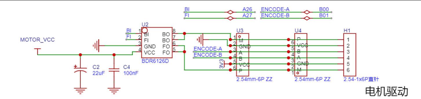

2.3、电机驱动模块BDR6126
效率更高(发热少)、集成度更高(内置保护),但耐压范围更低,适合中小功率、高频 PWM 控制的电机(如 12V 直流减速电机)。
该电路围绕 BDR6126D(U2)构建电机驱动系统,MOTOR_VCC 为电路提供电源,经 C2(22μF)、C4(100nF)滤波后,为 BDR6126D 供电,其 BI、FI 引脚接收控制信号,BO、FO 引脚输出驱动信号;编码器信号 ENCODE - A、ENCODE - B 经 U3、U4(2.54mm - 6P ZZ)转接,通过 H1(2.54 - 1x6P 直针)与电机驱动关联,实现电机转速反馈与控制,保障电机按设定运行并反馈状态 。

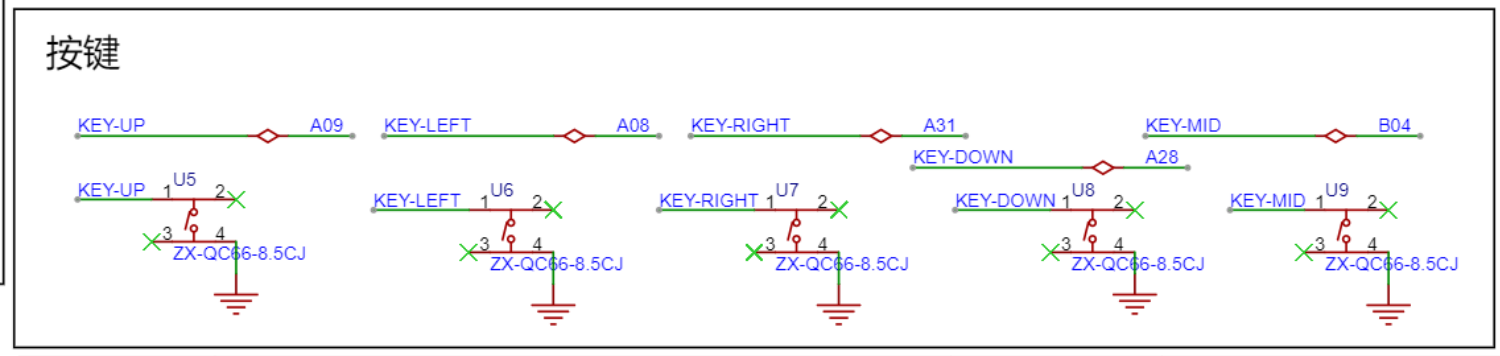

2.4按键模块
该电路为按键输入模块,设有 KEY - UP、KEY - LEFT、KEY - RIGHT、KEY - DOWN、KEY - MID 共 5 个独立按键(U5 - U9 均为 ZX - QC66 - 8.5CJ 型号 ),每个按键一端经对应标识线(如 KEY - UP 连 A09 等 )接控制器引脚,另一端接地;按键按下时,对应引脚电平会变化,可实现向上、向左、向右、向下、中间确认等输入功能,为系统提供人机交互的按键操作接口 。

(一)电源输入电路
采用 TYPE - C 接口作为电能输入通道,通过拨动开关 SW1 控制供电通断,利用二极管 U1 实现防反接保护,保障电路安全。C2(22μF)和 C3(100nF)组成滤波电路,有效滤除高低频纹波,输出稳定的 +5V 电压,为系统各模块提供可靠电源。同时,LED1 配合限流电阻 R1 构成状态指示电路,直观反映电源工作状态 。
(二)按键输入电路
设计了 5 个独立按键,包括上、下、左、右及中间确认按键,分别对应不同功能输入。每个按键通过特定标识线连接控制器引脚,按下时改变引脚电平,实现人机交互,为 PID 参数调整、目标转速设置等操作提供输入接口 。
(三)电机驱动电路
选用 BDR6126D 作为核心驱动芯片,MOTOR_VCC 经滤波后为其供电,接收控制信号并输出驱动信号控制电机。编码器信号 ENCODE - A、ENCODE - B 经转接后反馈电机转速,构建闭环控制所需的反馈通路,保障转速调节的准确性 。
