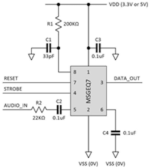

msgeq7 可以做频谱led阵列的处理芯片,内含7个带通滤波器。
简介:msgeq7 可以做频谱led阵列的处理芯片,内含7个带通滤波器。
创建时间:2021-11-03 09:32:47更新时间:2022-01-11 09:54:23
已经打板验证,稍后上传arduino代码和原版原理图。
两个3.5mm接口,任意一个都可以做输入,另一个可以做3.5mm一分二输出借音响。
几个电容的大小无需精确,可大小浮动。
某宝相同模块要价48。。。
Internal look on the MSGEQ7 ICMSGEQ7 ICFrequency Bands of the MSGEQ7image_MEzsIE1M07.png?auto=compress%2Cformat&w=740&h=555&fit=max
