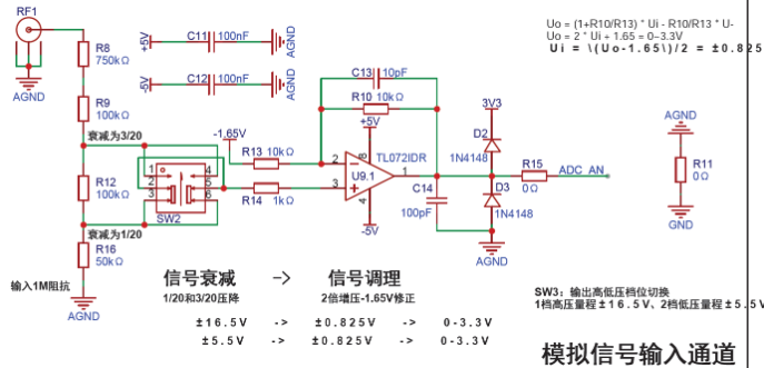

2.1.2 模拟信号输入电路
模拟信号输入和输出电路涉及到运算放大器的使用,需要了解运放的基本原理,并学会搭配不同电路实现不同运放电压的输出。
该电路分为两部分,前端部分是输入阻抗1M欧的信号衰减电路(电阻分压实现),中间是一个电压切换按键,后面是核心运放输入电路。
  • 要点解读
  1. 衰减电路:根据分压原理,将±16.5V电压或±5.5V电压衰减至±0.825V。若需要更大量程可调整分压比例;若需要AC/DC电源切换可以增加一路串联电容的耦合电路。
  2. 电压切换电路:使用开关控制。该设计虽然成本低廉、硬件电路简单,但是需要手动切换,无法实现量程自动切换。可以考虑使用信号继电器。
  3. 运放电路:将±0.85V运放成0-3.3V电路。当U9.1的2引脚和1引脚连接时,结合运放的虚短/虚断概念,1处的电压为上图右上角计算方式,也就是增压倍数=(1+R10/R13);修正电压为2引脚输入电压值(设计为-1.65V),即可将-1.65V运放输出为0V,+1.65V运放输出为3.3V。
  4. 连接两个1N4148保护电路。

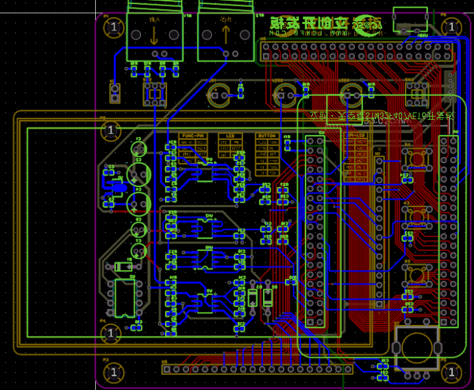

2.2 Layout说明
由于项目使用天空星开发板,在实现示波器功能的同时还要引出未使用IO引脚,走线比较复杂,故使用四层板PCB设计。层序设计如下:
个人首次使用立创4层板打样服务,因此每层板展开描述用以备忘(笔记)。
2.2.1 底层
由于PCB包含贴片和插件两种元器件,为方便使用回流焊焊接,将所有贴片器件布置在PCB底层走线。
2.2.2 顶层
当底层信号线无法布设需要打孔时在顶层布线;同时顶层主要用于开发板、扩展板、按钮、排母引出走线。
2.2.3 PWR层(电源层)
因为示波器电源供电电压较多(±5V、3.3V、-1.65V、2.5V),因此在顶层下方设计一层电源层。主要用于器件和芯片供电、电压调理。
2.2.4 GND层
项目采用数字地和模拟地隔离的设计,同时传统PCB又要大面积铺铜。结合4层板的特点,可对GND层内建垫层,同时在元器件布局时考虑将数字地部分和模拟地部分分开,两个接地点用0欧电阻连接。

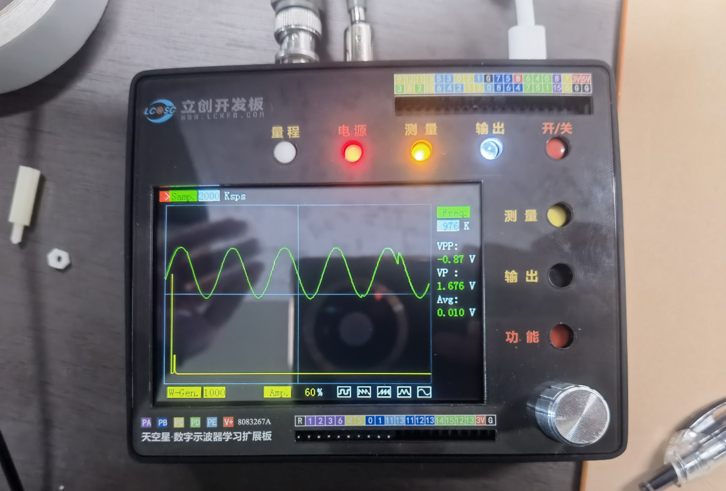

3.3 ADC采样功能
DEMO核心功能为ADC波形采样功能,利用ADC+TIM+DMA实现。
  • 要点解读
  1. 支持多种采样模式:支持自动触发、手动触发、单次(阈值)触发(正在开发中);
  2. 支持切换测量频率:使用计时器功能控制单次采样,调整计时器频率实现波形频率切换,21档位切换,档位范围为1Hz-2.8MHz;
  3. 理论采样率:理论采样率为2.8MHz,实测发生波形1MHz时可采集到波形并正确计算出频率值;
  4. 支持VP/VPP/AVG计算及输出;
  5. DMA搬运:支持高频模式下数据自动搬运,降低CPU占用。
下图当发生波形为1MHz时,示波器可正常采样并计算波形频率。
