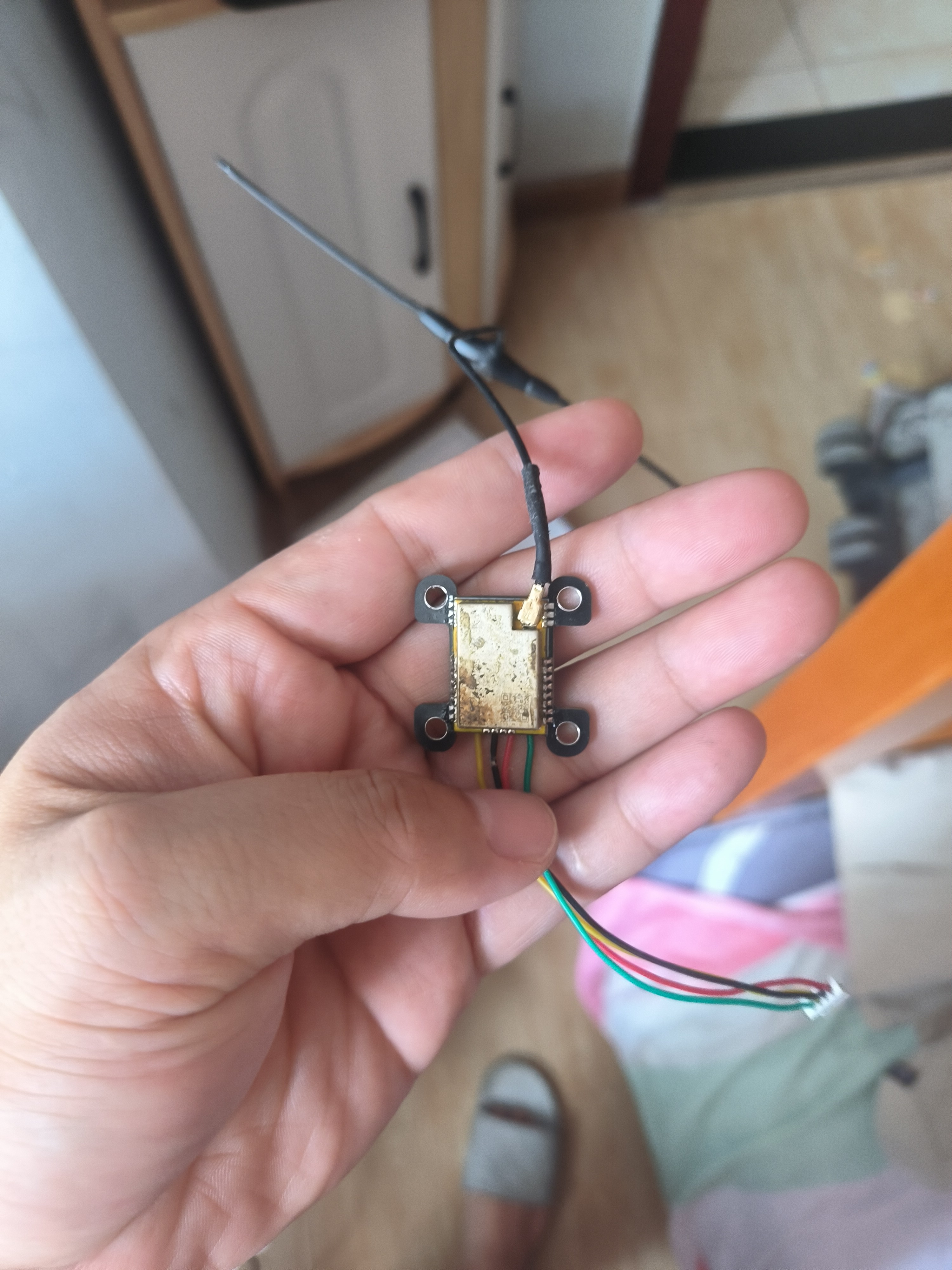

elrs  915接收机8255   9.15 RX
短接boot后,使用elrs 地面站,线刷固件。(不会刷的B站查询一下elrs 接收机 线刷固件教程)
使用beta fpv 900 RX 固件,带RXEN TXEN使能

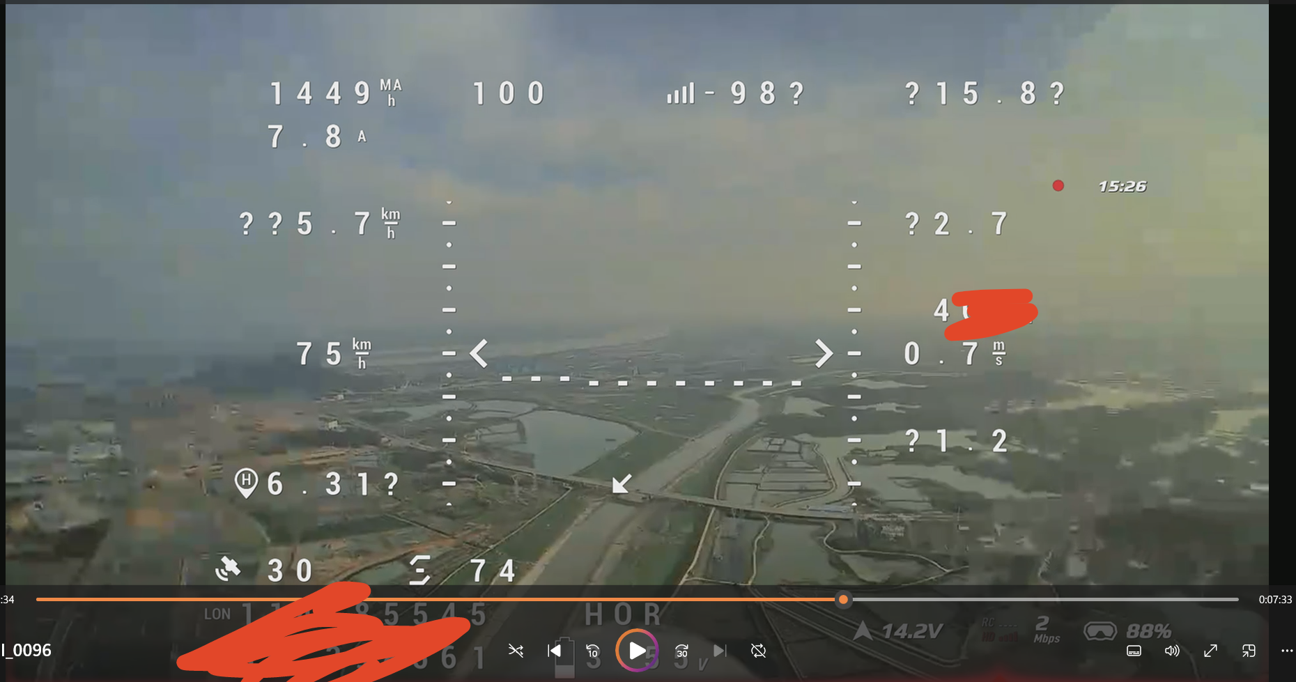

实际飞行6公里回传正常
打样时晶振方向错了,PCB里面已经纠正,按照bom焊接即可(若是不行,就调转90°然后焊接)
