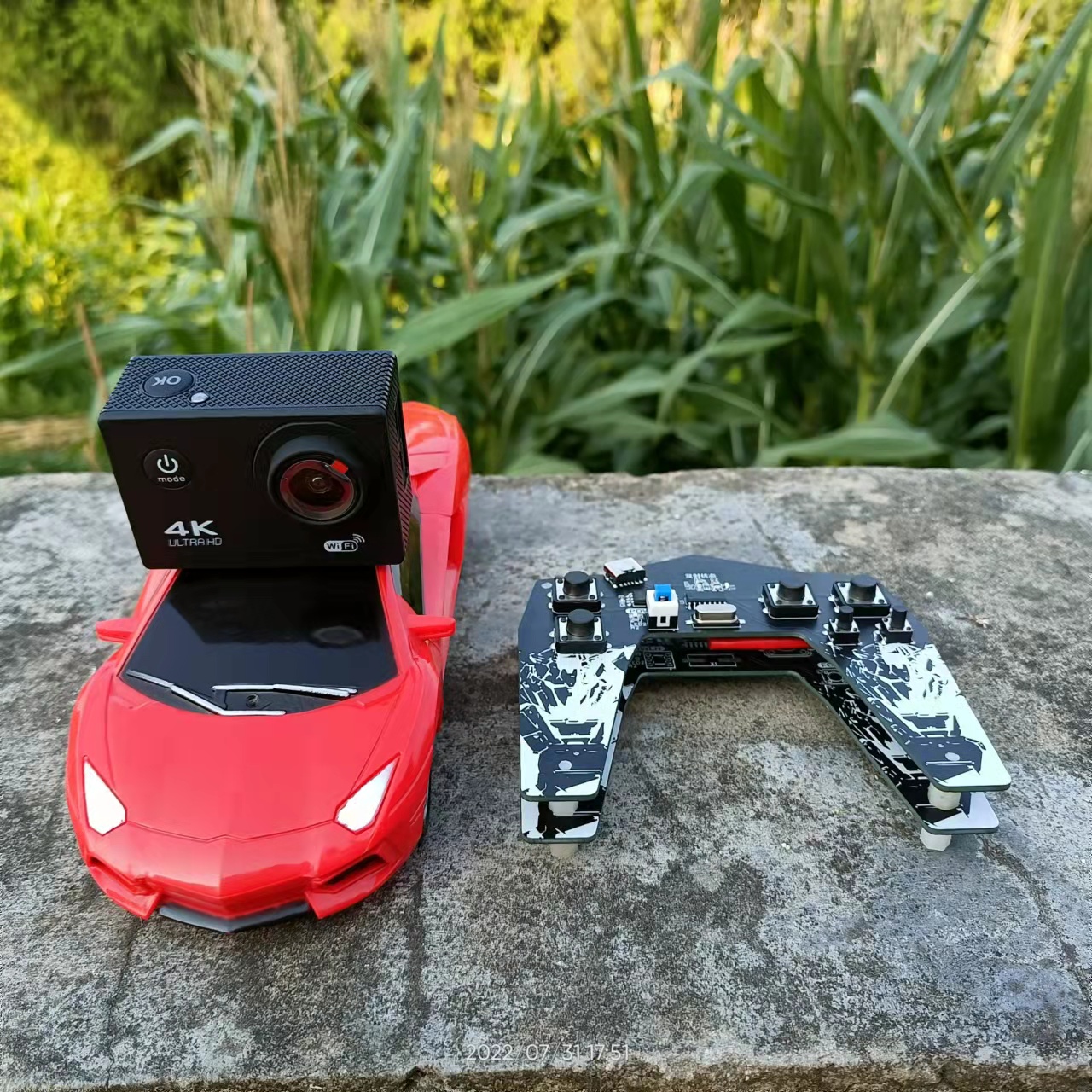

  • 这次制作的4通道遥控器,制作简单、难易程度合适、成功率高、甚至无需调试,在基本的一些制作中能够非常快速高效的完成!让自己的模型动起来!也能够亲身体验无线遥控的魅力,在暑假也能充实生活

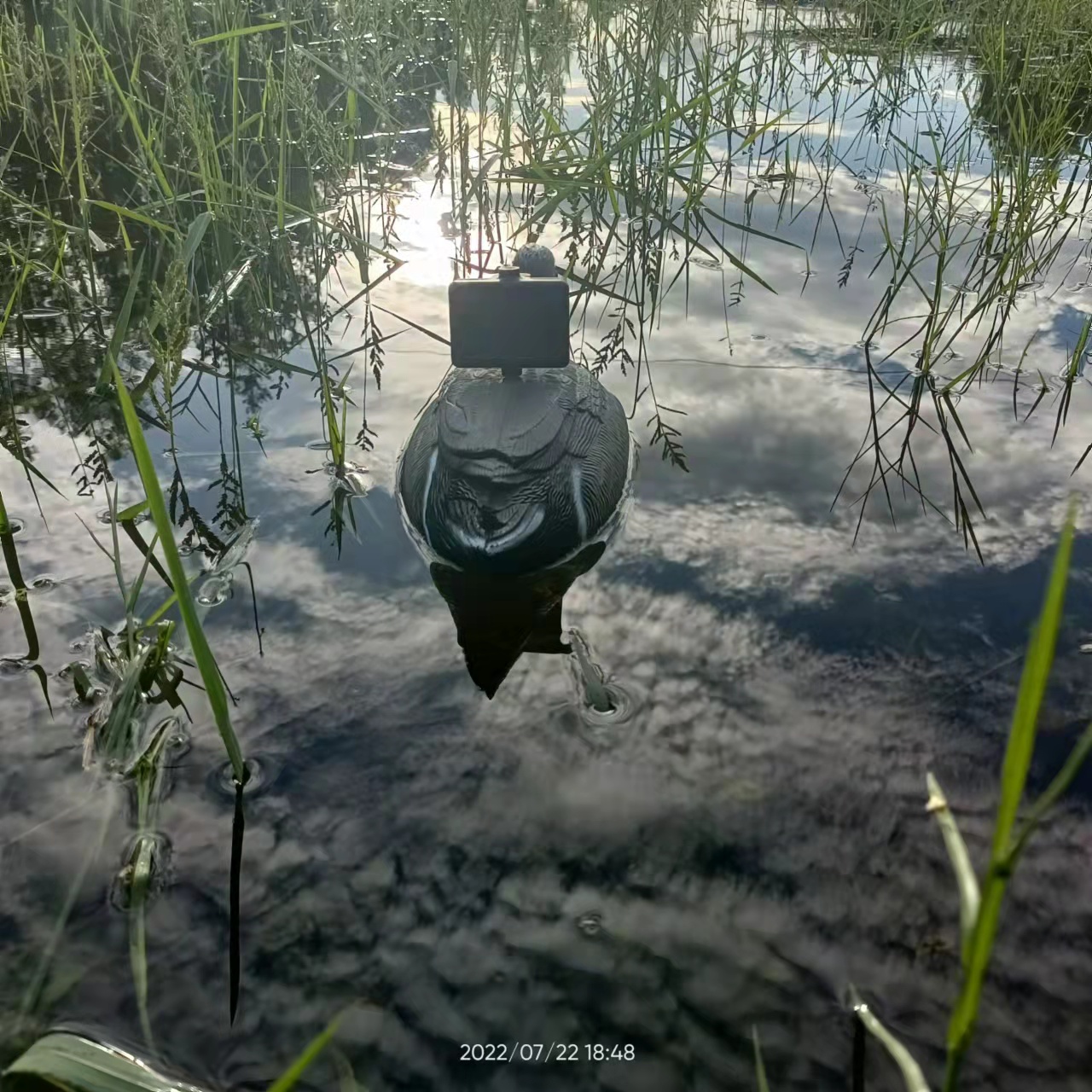

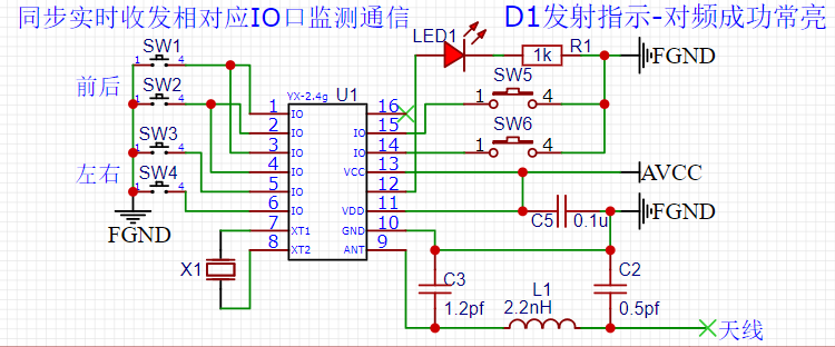

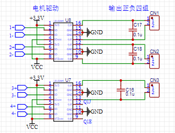

  • 这次使用的是国产的一款2.4G+MCU合封芯片,是由宇鑫微电子生产的一体芯片,对码8功能遥控车IC,同时控制4组电机正反转。
  • 兼配合1818AM使用,每一个内部都集成了两个H桥,可以直接驱动两个直流电机,平均1.8安的输出电流,也足以满足于本次的应用场景。
  • 主要特点
  • 低功耗,设计便捷,省硬件成本,芯片底层自带了通讯的协议,可使用板载微天线,只要简单的外围电路就可以正常的工作
  • 对于这一次的改装可谓是非常的方便。

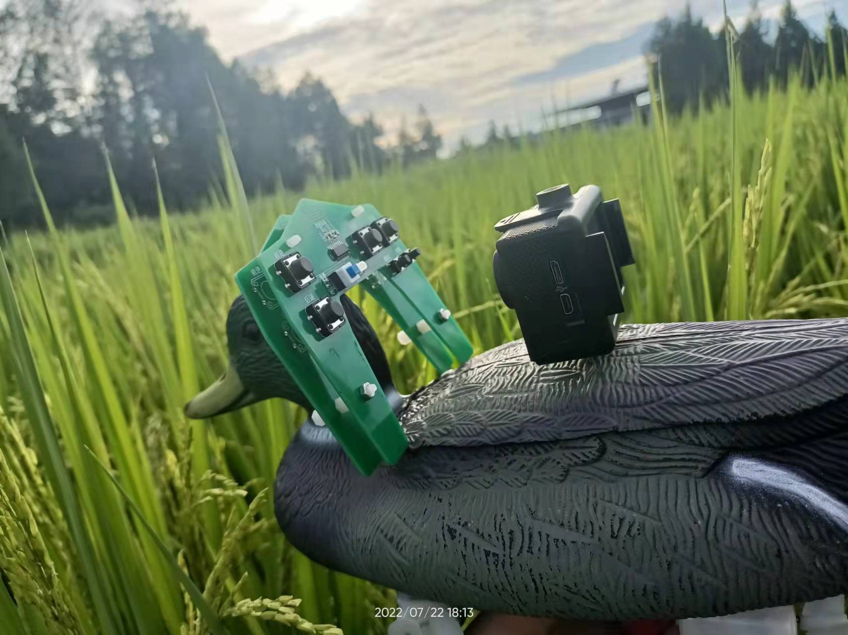

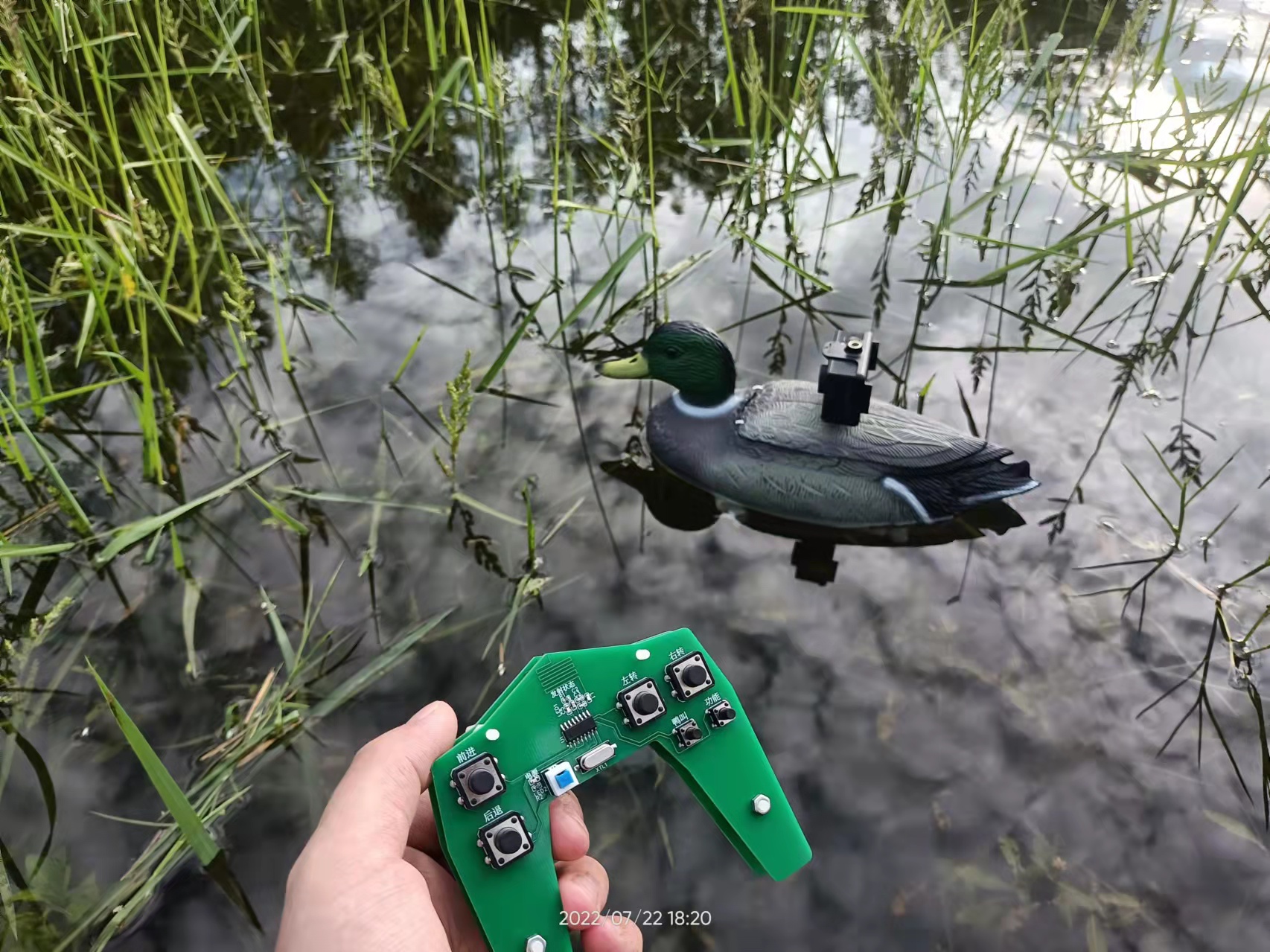

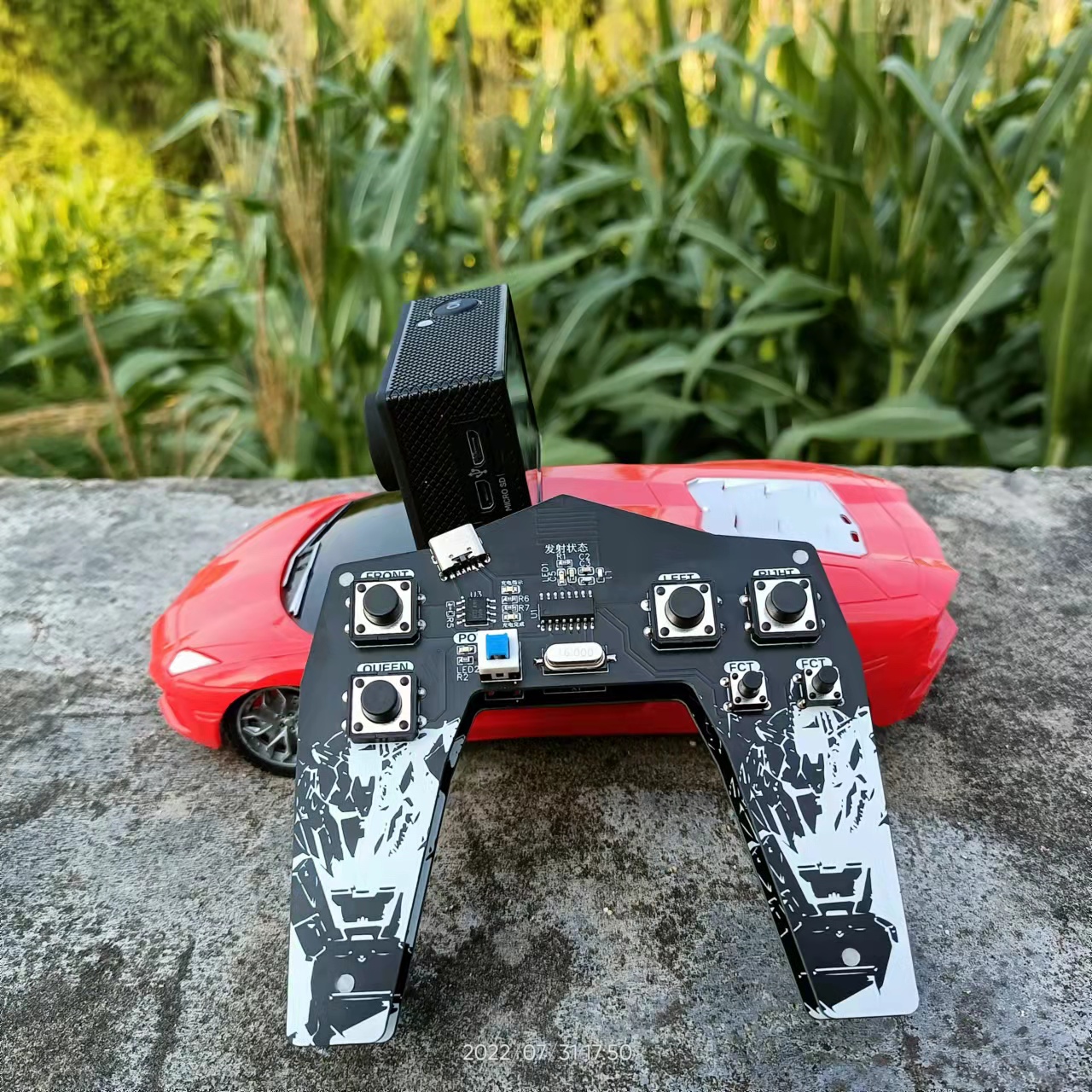

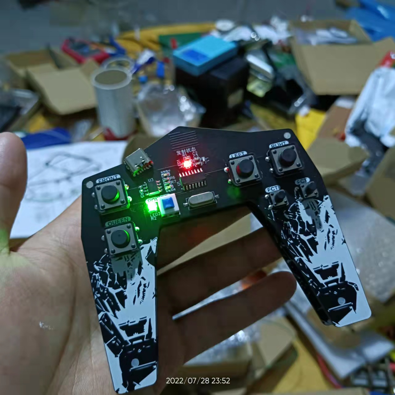

  • 发射板加了一个充放电管理TP4056,省去了找电池的烦恼。
  • 一块200毫安时的小电池,也得益于他的低功耗,也能够畅玩一下午,但依旧有着50米的发射距离。
  • 注意
  • 发射板我把两个通道合并成一组用于前进和后退,可以分散一些功率降低1818AM的发热。

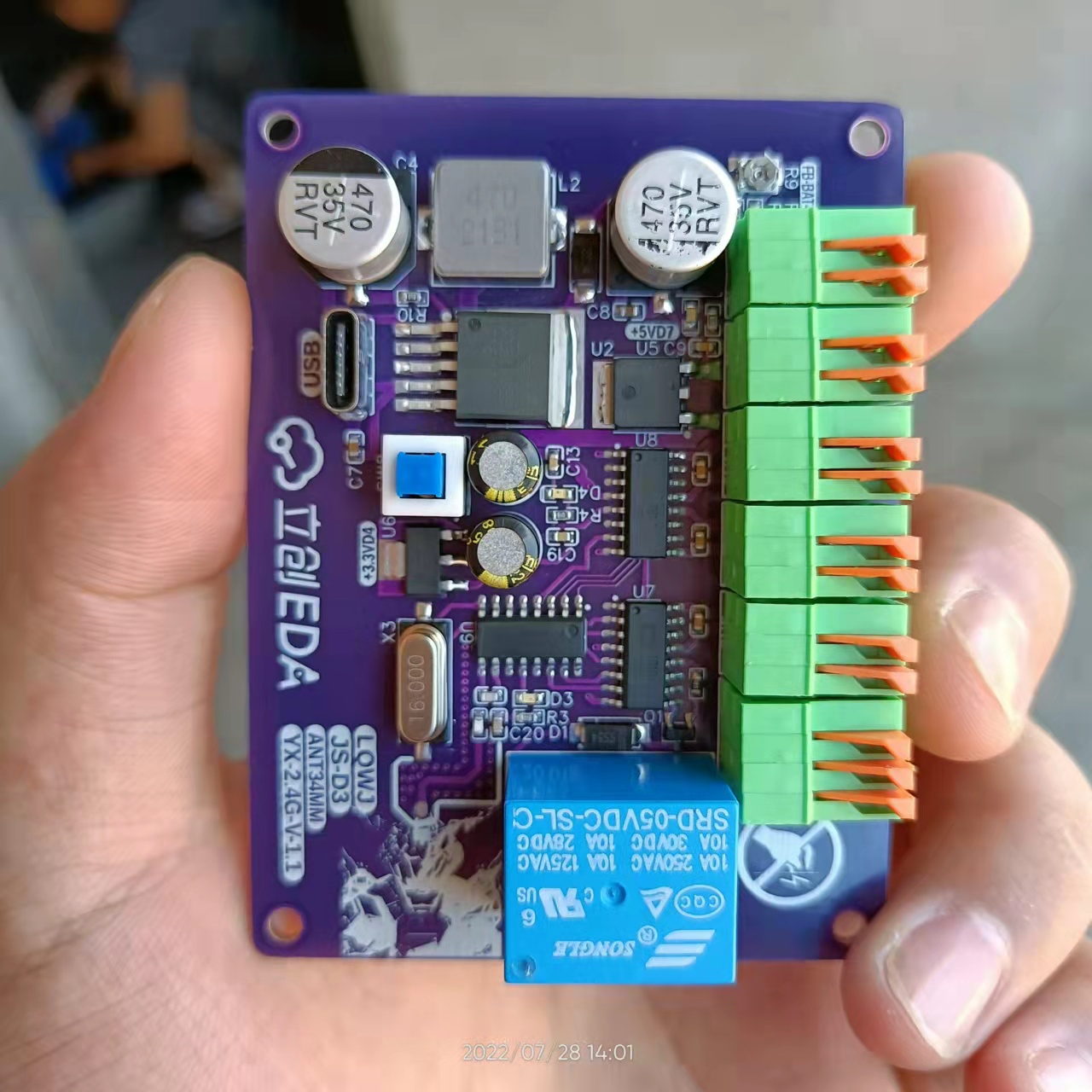

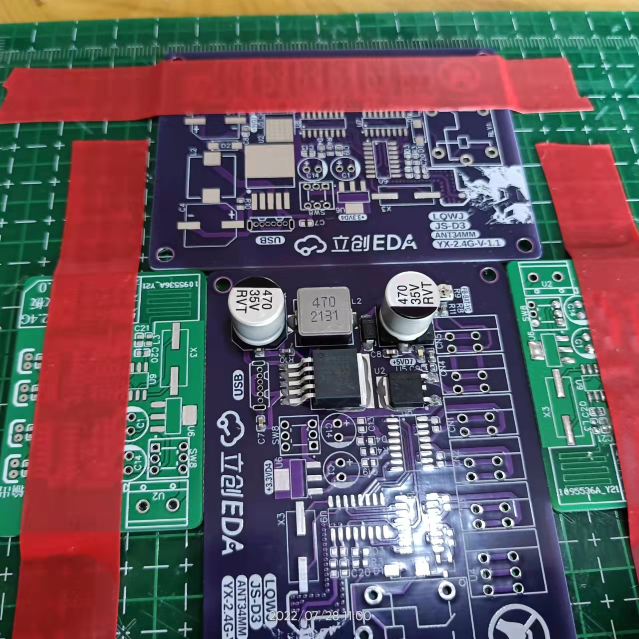

  • 接收板
  • 第2个版本的时候,把焊盘换成了弹簧式接线端子,接线更加方便,操作起来也更加顺手!
  • 天线的标准长度为34毫米!
  • 设计逻辑

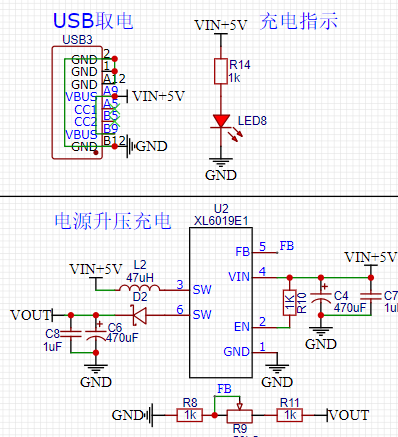

  • 从USB取电→经XL6019升压充电至电池,因为是非标准的充电电压,所以没有采用专门的充放电源管理芯片。
  • 建议充电最高电压为7.5伏1818AM极限耐压为8V。
  • 焊接建议
  • C4与C6贴片电容最好在焊盘上一些锡膏,对齐后,用烙铁来焊接。

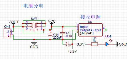

  • 电池→分电LDO芯片

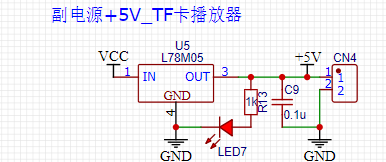

  • 分别是AMS1117和78M05,分别供给接收电源与1818AM所需+3.3v,和一组5伏输出电源 ,同时兼给继电器供电,也作为输出给TF卡播放器供电。
  • 碧水连天,清澈见底

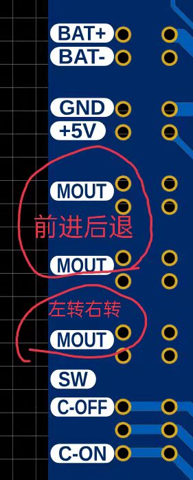

  • 电池的VCC输出功率正极给到1818AM,由于电机是在水下工作,功率更大,可以给予适当的散热片。当功率电压≥6v时,也应当给予散热片。
  • 对频方式
  • 先打开接收板的供电后打开发射板的供电,对频成功时,接收板指示灯常灭,发射板指示灯常亮。附件有教学视频!

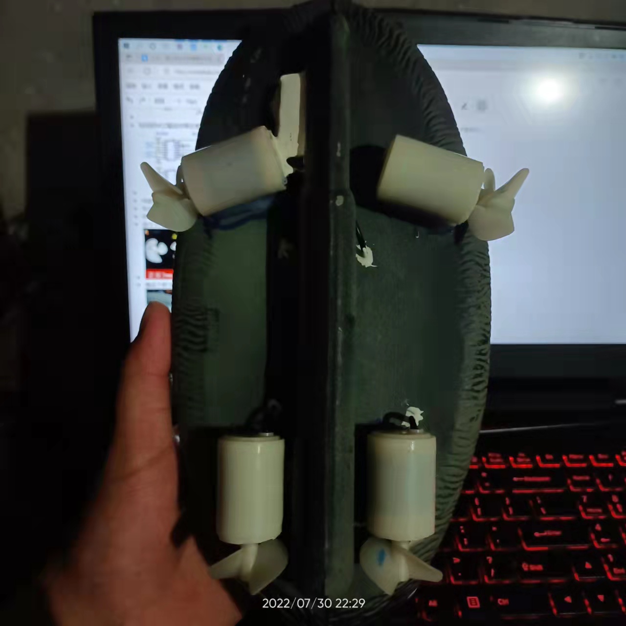

  • 改装注意事项

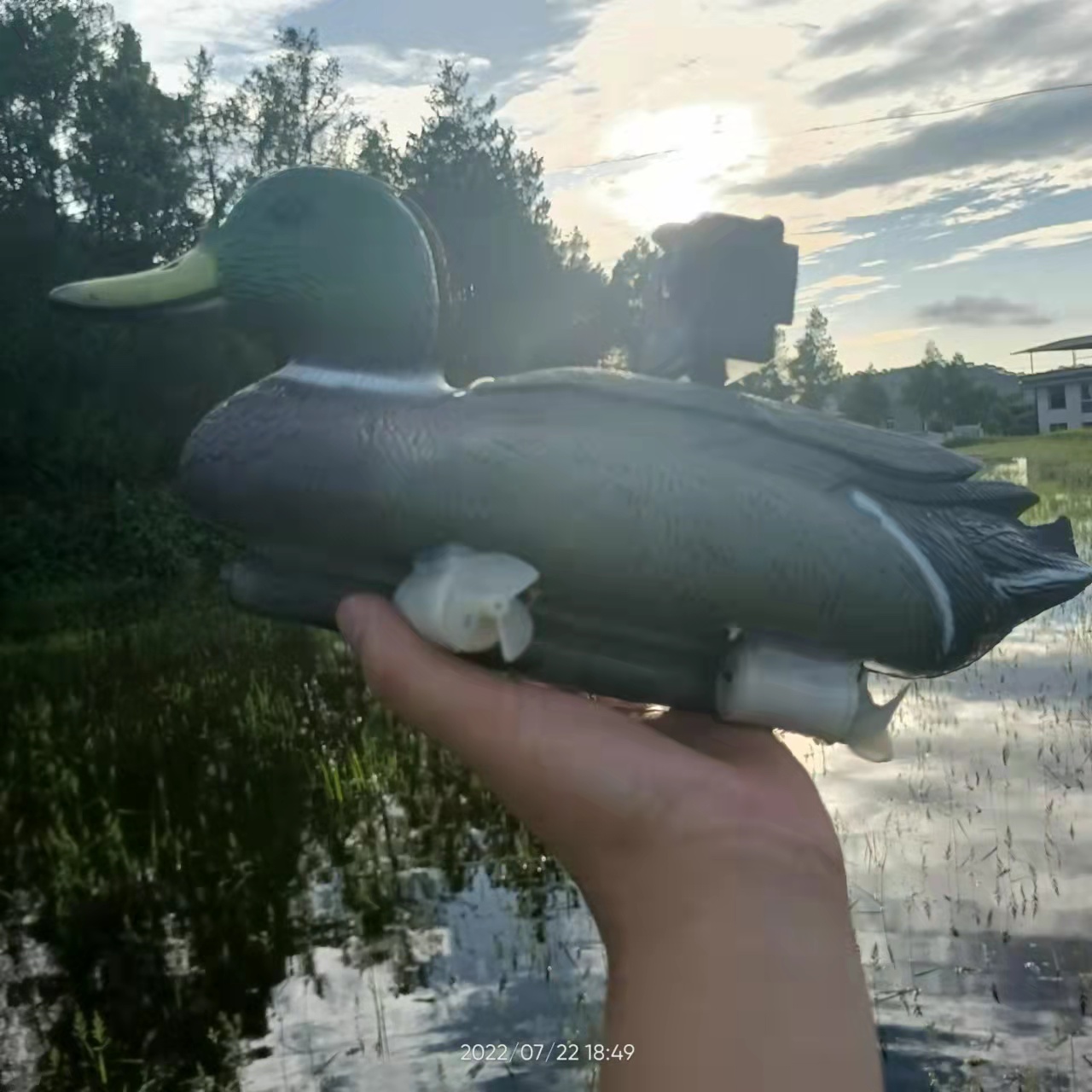

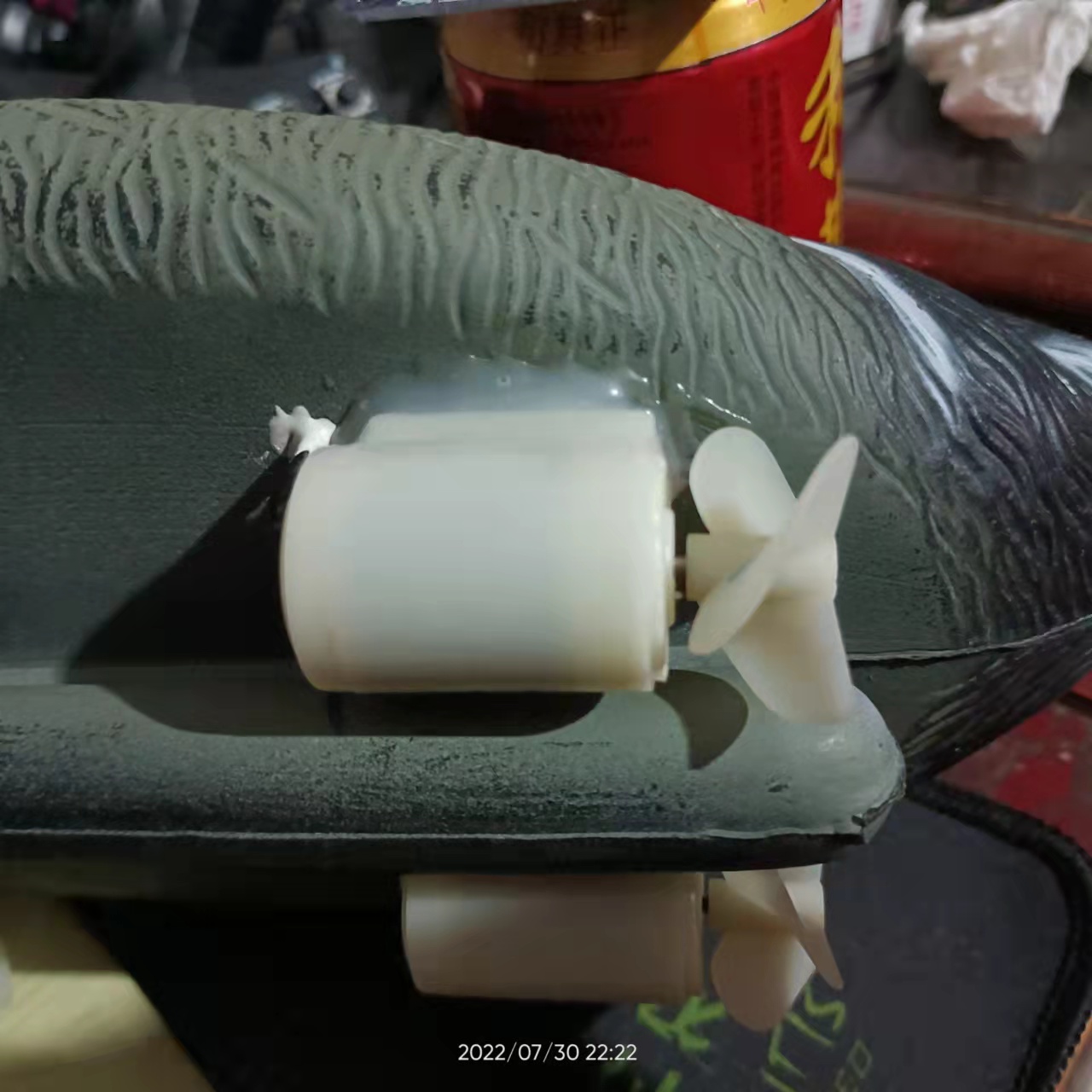

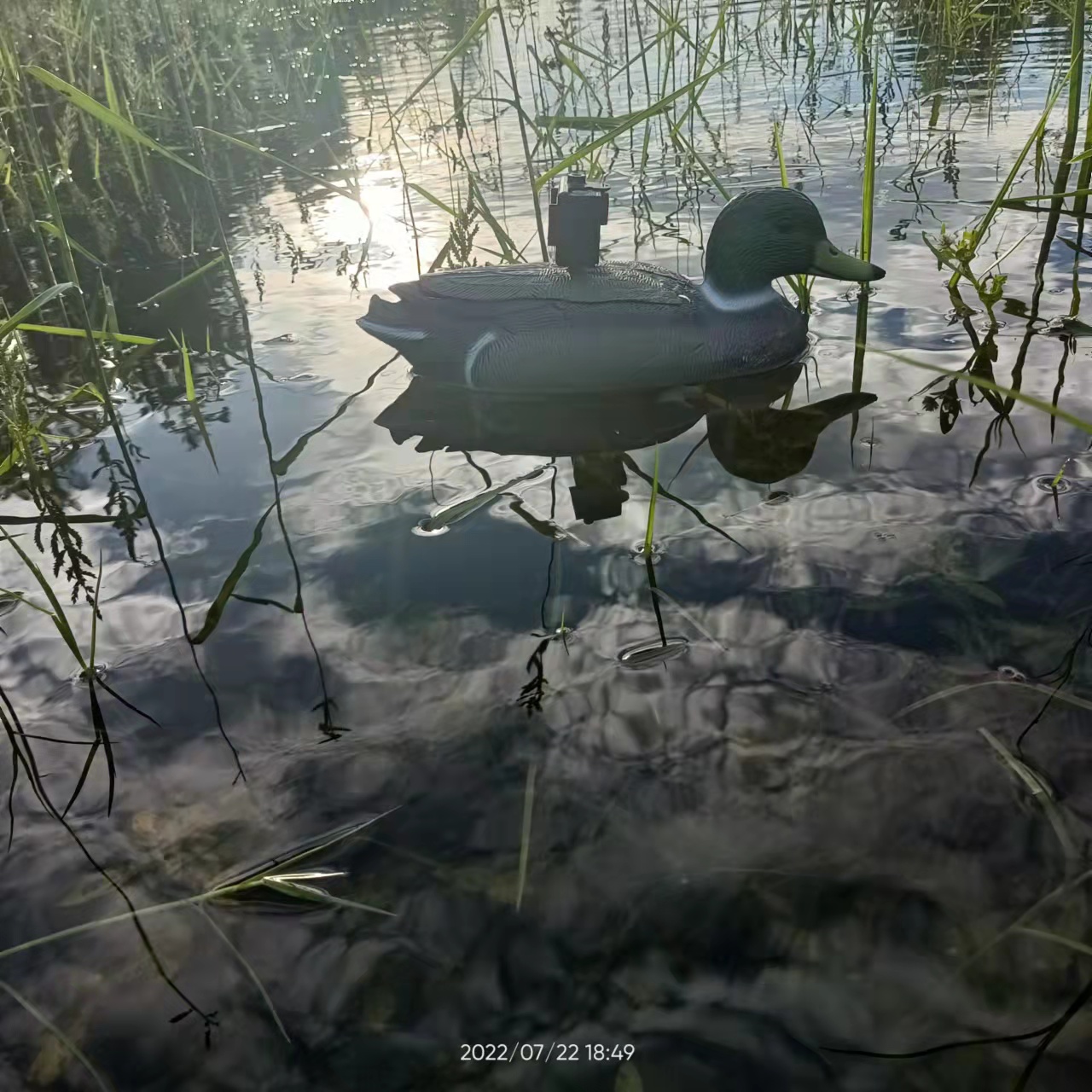

  • 由于为了节省成本,所以用了微型小水泵改装潜水电机,功率适中。买卧式的,浆叶正反2对。
  • 像这个样子改电机和安装,粘接时建议使用AB或热熔胶,防水的使用704硅橡胶。
  • 三个通道用控制整个鸭子的,前进、后退,(左转、右转,使用一个通道)
  • 支撑起来,两层握感更舒适一些。
  • SW这一个通道在这里我用来控制播放器的鸭叫暂停和开始。
  • 比方说过年也能拿出来无线点鞭炮,哈哈~
  • 附件里有第一视角视频。

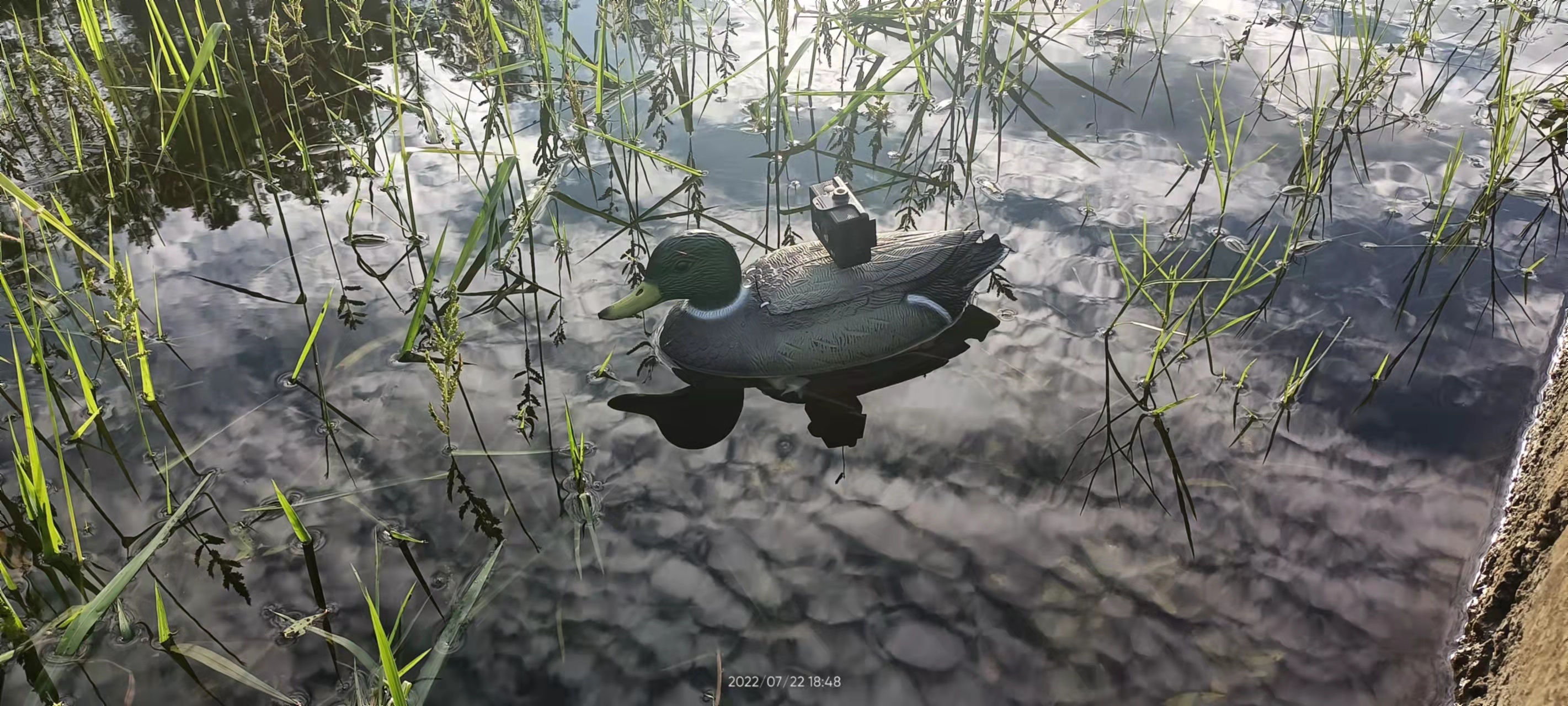

  • 至此,我们的小鸭子改装好了,赶快叫上小伙伴来改装一个吧!
