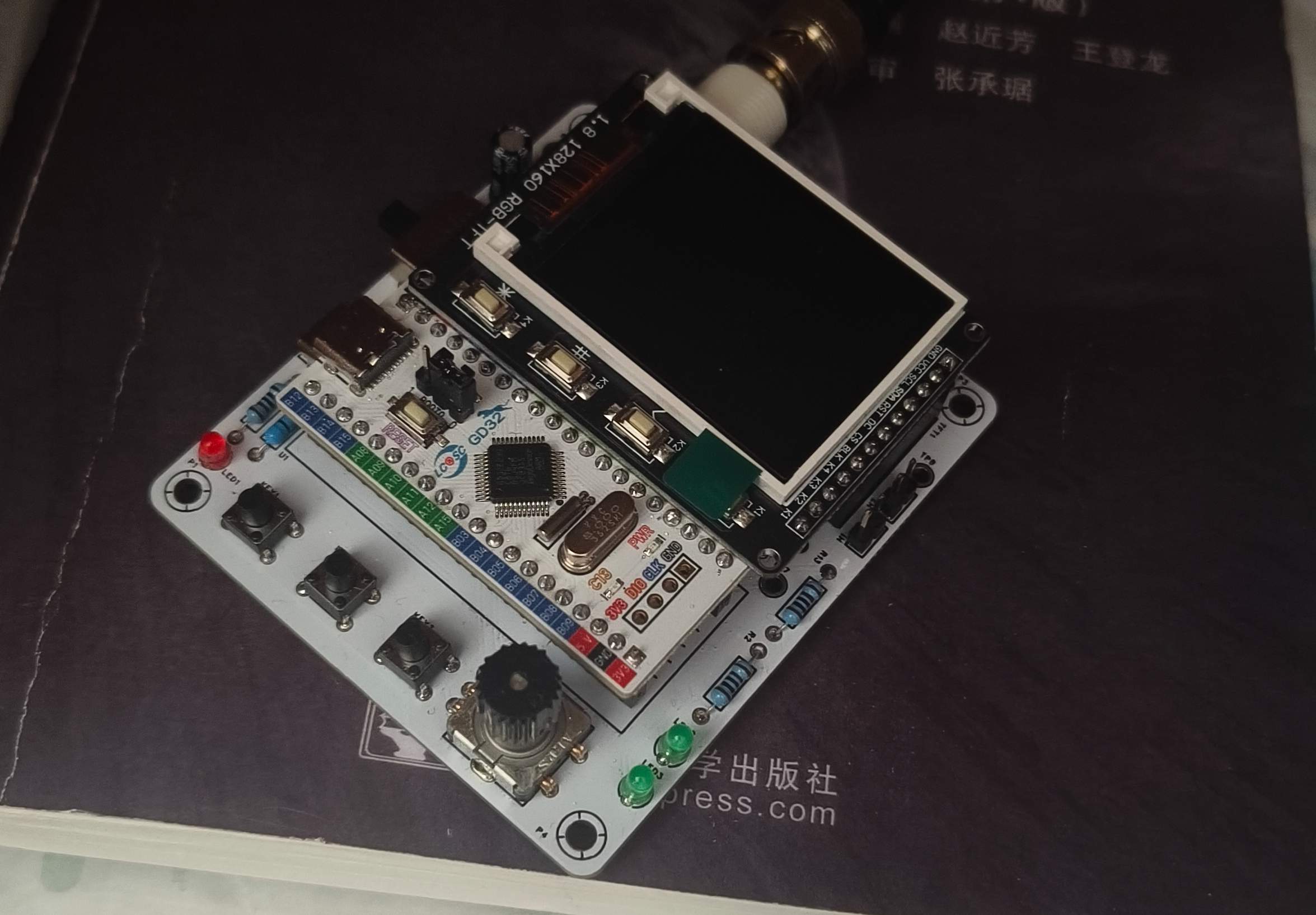

基于gd32的简易数字示波器
  主控直接使用了立创开发板的GD32E230C8T6的最小系统 板。
  3个按键进行PWM波输出控制。KEY1设置PWM的占空比,KEY2控制PWM输出的开关,KEY3设置PWM的频率。
  1.8 寸TFT 是一款彩色显示屏,具有 128 x 160 个彩色像素,使用四线SPI通信方式与单片机进行连接。这是将采集到的信号波形、幅值、频率等信息显示出来。
