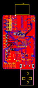

            标签插在车上,定位车的位置,如下图3所示。
图 3 UWB基站在车上

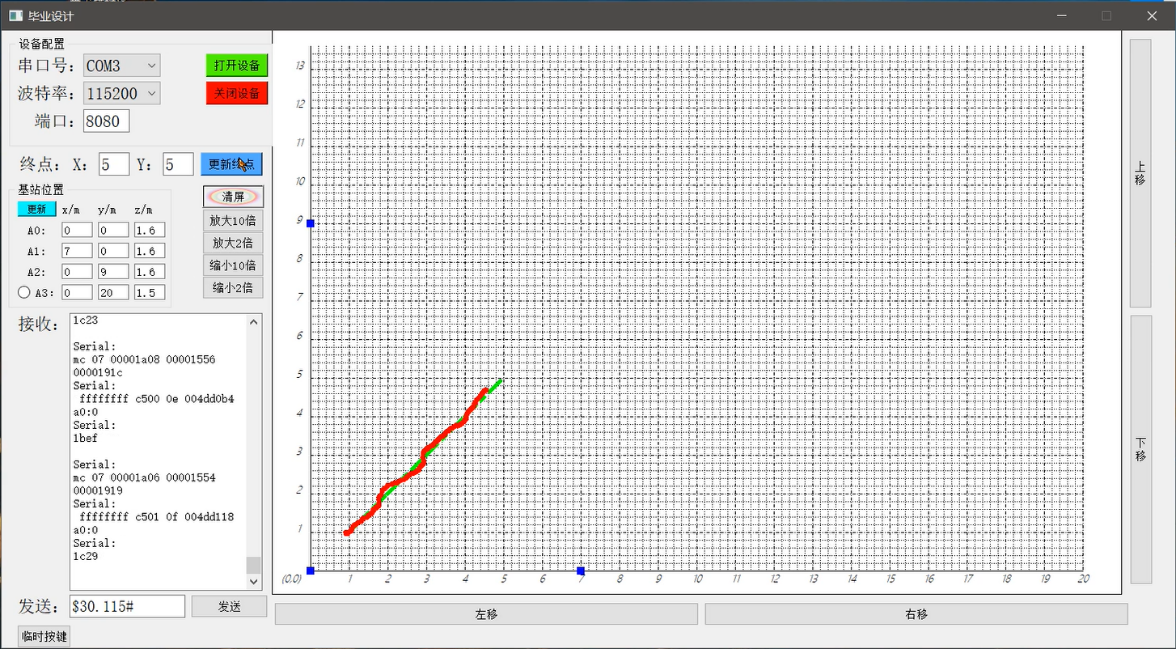

        当有数据时候,解析出来的位置就会打印在坐标纸上,左下角的临时按键是假数据,如果你没有数据输入,你可以点击一下它,看到他打印线的效果。打印的是粗虚线,但是平时使用时,由于移动速度慢,一般都是实线的效果。如下图6所示。
图 6 位置轨迹图

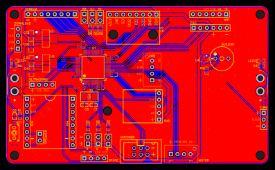

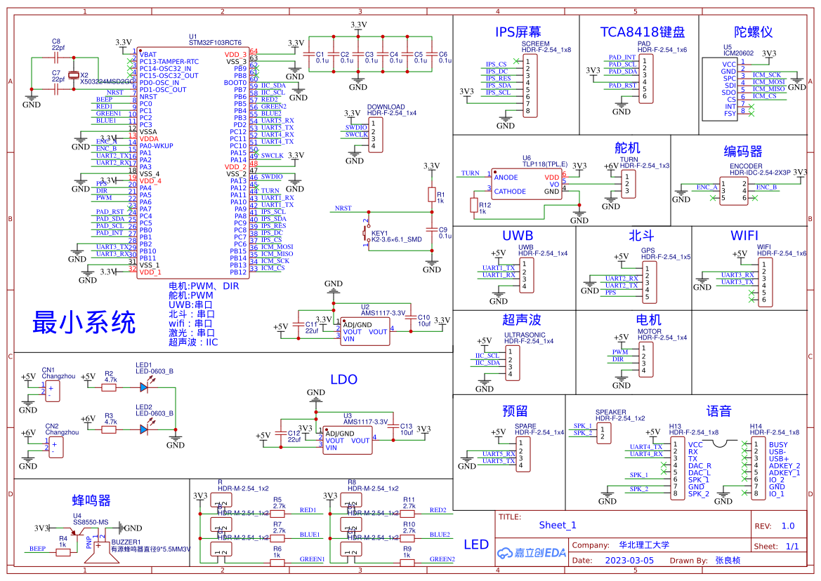

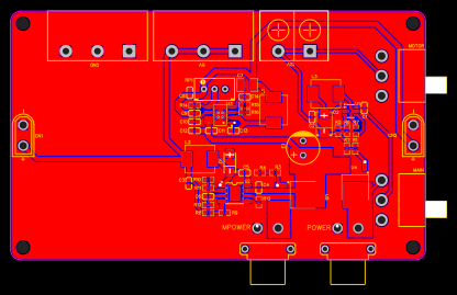

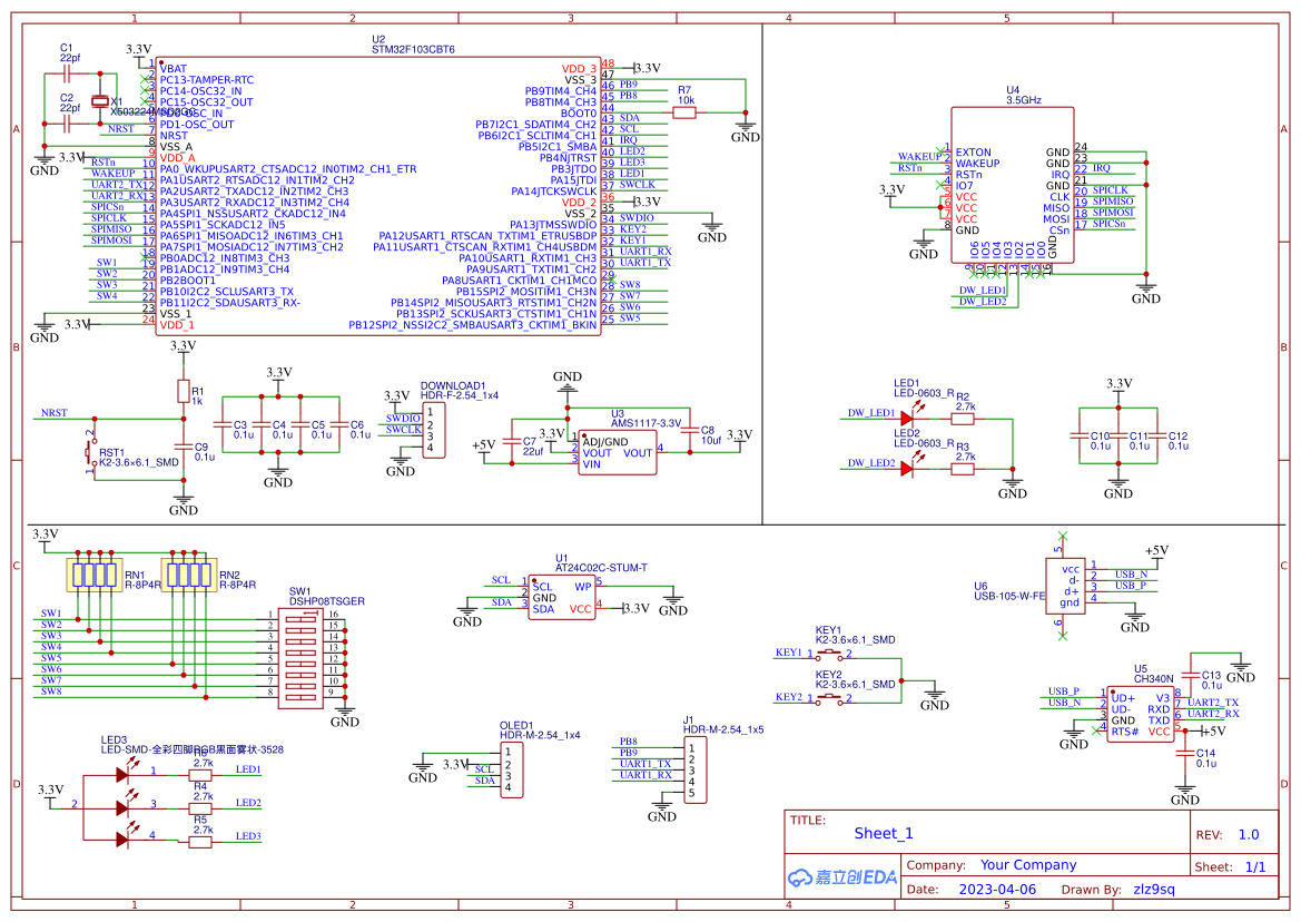

        小车采用8.4V锂电池供电,供电电路板负责总体的供电,其负责降压5V、6V为系统供电,5V降3.3V为芯片供电,8.4V升12V为控制MOS开关,这里一个小BUG是NMOS做了上管,导致开驱动或者所需电流太大时,系统会重启,其实很大一部分原因也是因为降5V的DC-DC上的一个电阻太大,不过不影响系统的正常工作,还是太懒,就没改,一直凑活使。
        主控板上为STM32F103RCT6及其外设接口。因为作品已经上交,这些都是之前做的老图。
        具体模块都是什么,如下图8的标注。
图 8 小车模块示意图
