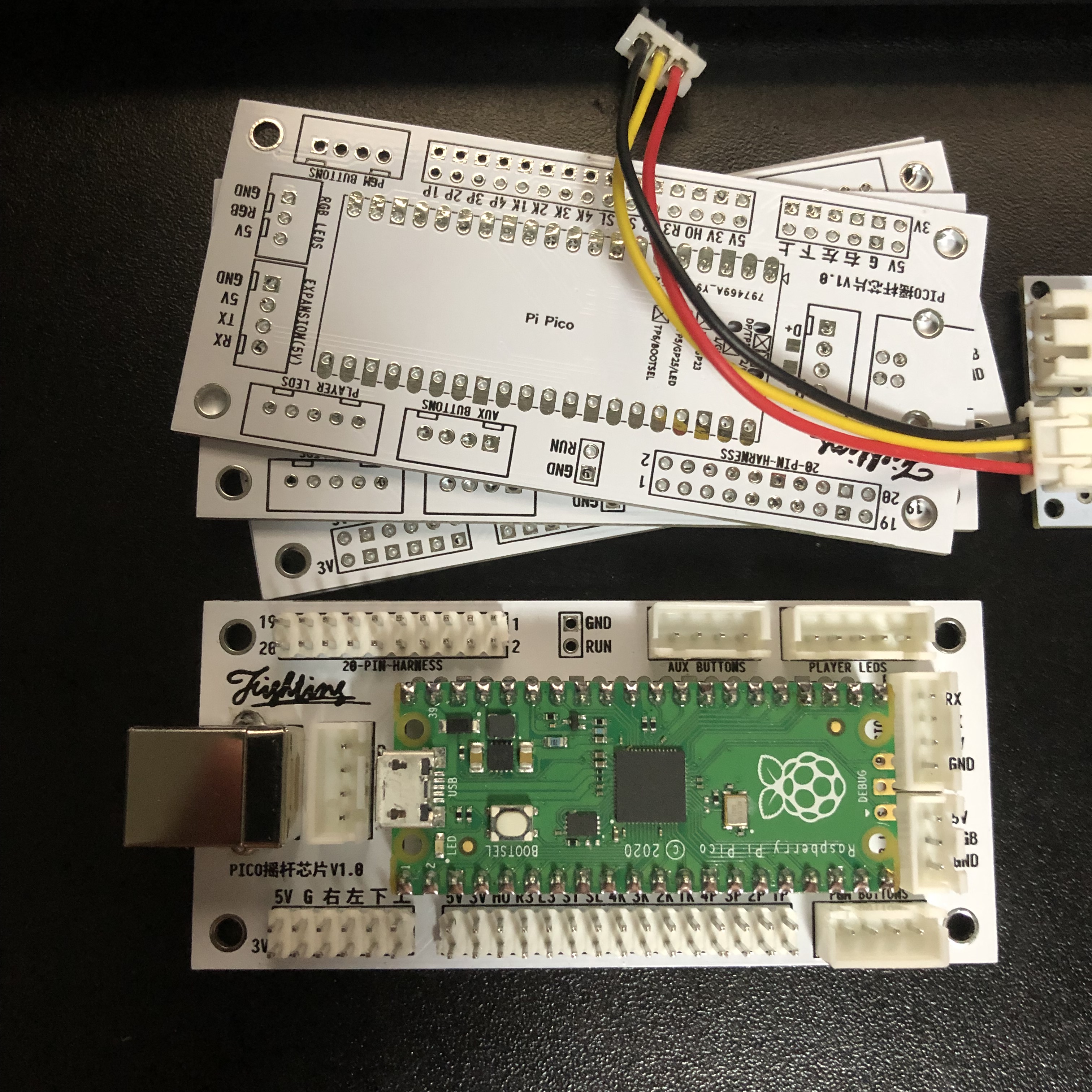

基于 pico 的摇杆芯片
原地址:https://github.com/FeralAI/PicoFightingBoard
来源b站:https://www.bilibili.com/video/BV1EF411M7Sf?spm_id_from=333.880.my_history.page.click
已完成打样,经测试所有按键都可用。
2022-06-22
新增了V1.3版本,与之前版本不同的区别是修改了引脚位置,这个布局更适合国人使用习惯。
增加了一个重置按钮。

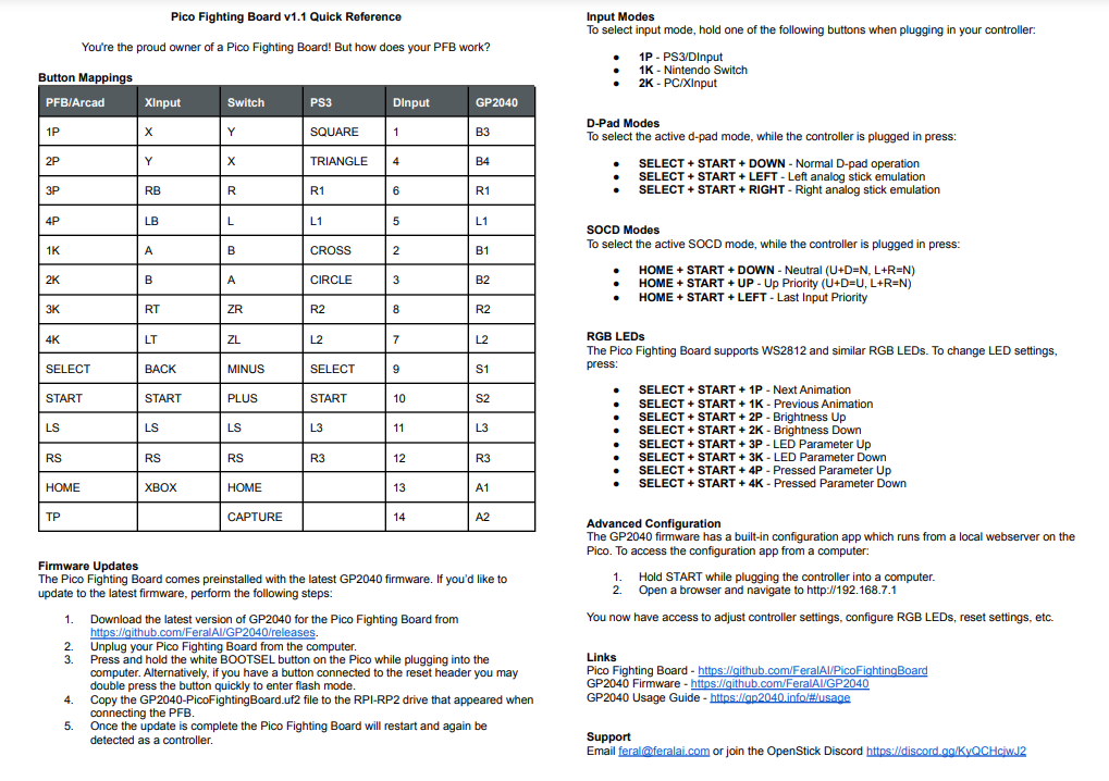

Pico.Fighting.Board.v1.1.Quick.Reference.pdf
