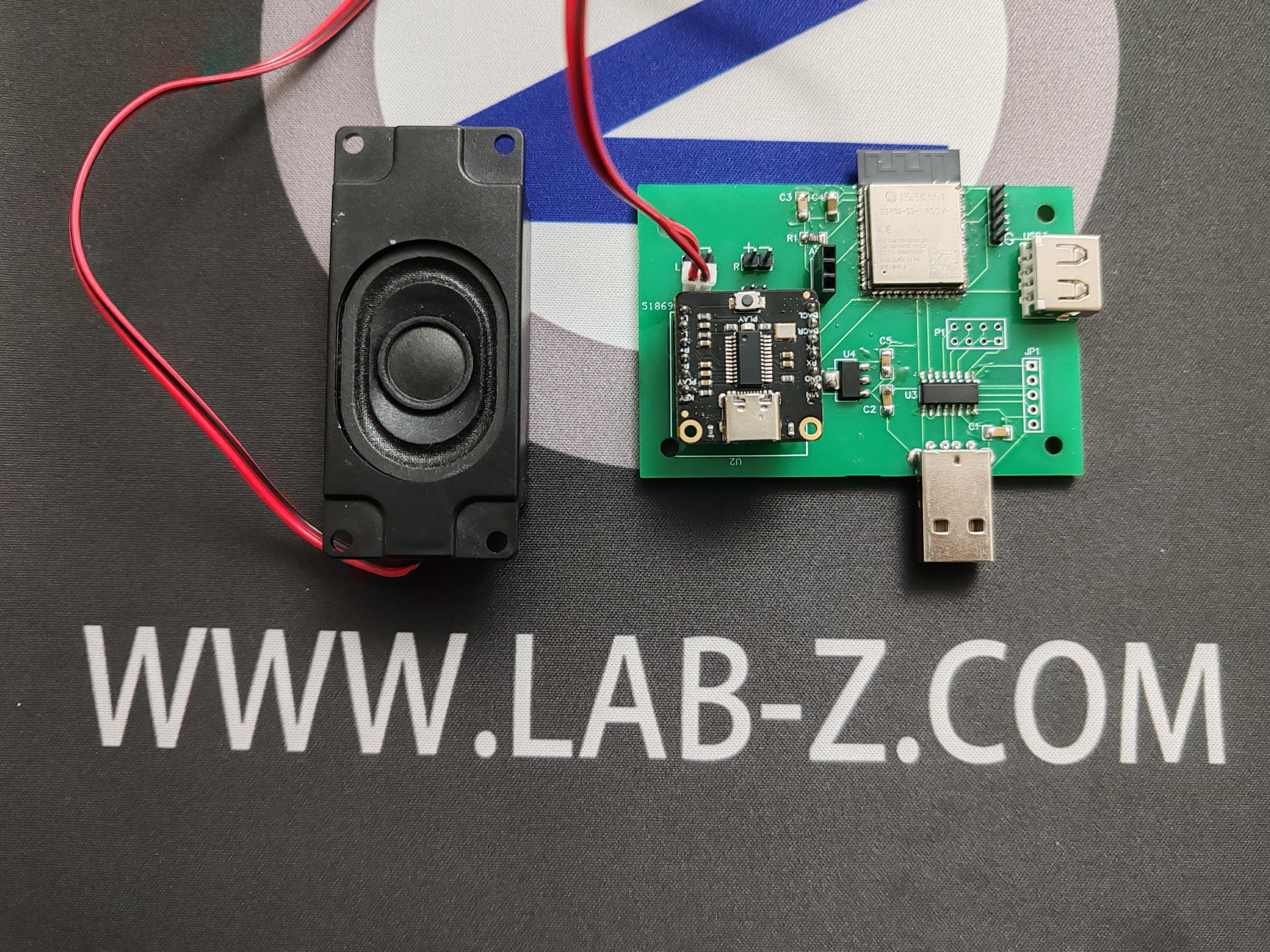

这个装置能够帮助你的键盘实现各种音效,从麻将音到芝加哥打字机。
项目相关功能
将这个设备连接在USB键盘和主机之间,键盘按下后设备会发出声音从而实现各式各样的“打字音效”。

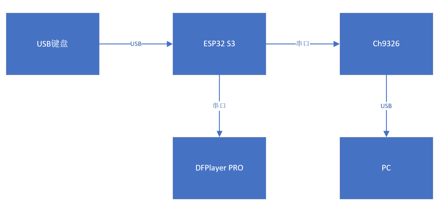

设计原理
使用 ESP32-S3 作为 USB Host ,将解析后的数据通过串口发送给Ch9326,CH9326是一款HID转串口免驱芯片。它支持双向数据传输,用于接收串口数据,并按照HID类设备规范,将数据打包通过USB口上传给计算机,或者从计算机接收符合HID类设备的USB数据包,并从串口进行发送。通过提供的上位机软件,用户也可自行配置芯片的VID、PID,以及各种字符串描述符。芯片是 SOP16 封装,容易焊接;此外,解析后的数据还会发送给 DFRobot 的Fermion: DF1201S DFPlayer PRO MP3播放器模块【参考1】。这是一款MP3播放模块支持arduino、AT指令、板载按键和AD按键四种控制方式。通过板载按键即使在没有微控制器的情况下也能进行音乐播放和切换。模块搭载了128MB的存储空间,通过USB线即可很容易的将音乐拷贝到模块中。

实物展示
