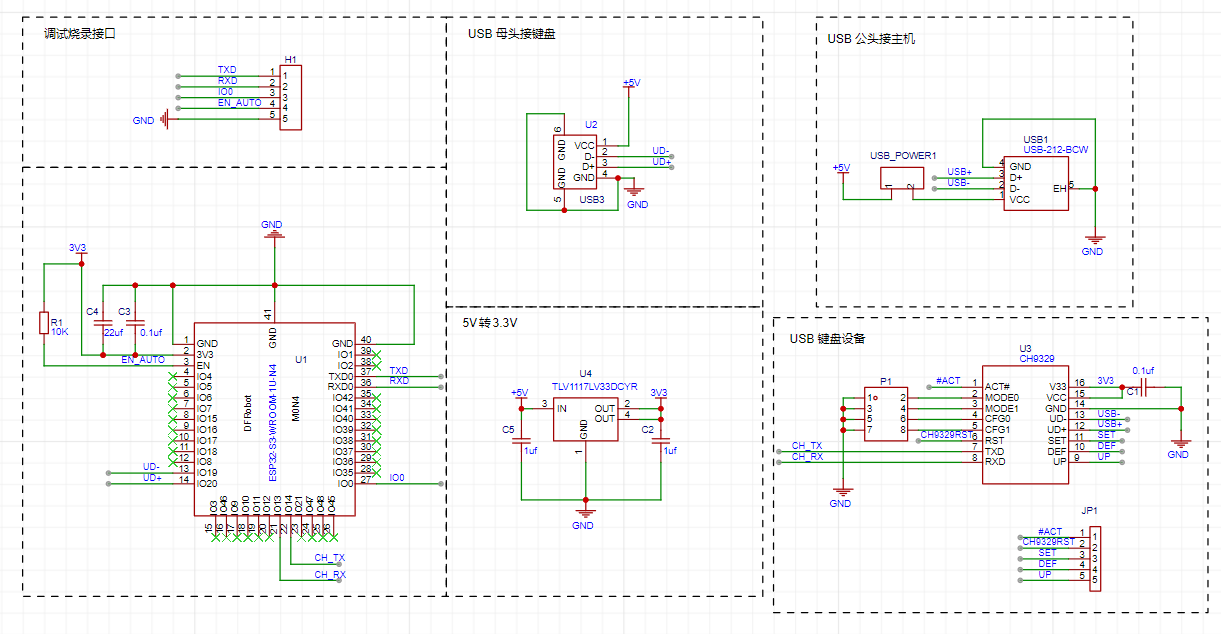

硬件设计如下:
  1. 左上角是预留的调试烧录接口,通过这个接口可以进行烧录,同时 Debug信息也可以通过这个接口发送到 PC端;
  2. 左下角是这个的设计核心,它是一个 ESP32-S3 芯片,通过它实现USB Host 和蓝牙通讯的功能;
  3. ESP32-S3工作电压是 3.3V,这里使用 TLV1117 来实现,这个芯片外围只需要2个 1uf电容
  4. 右下角是 Ch9329 芯片,它是一个 HID 转串口芯片,在这个设计中用于实现USB键盘的功能。
CH9326是一款HID转串口免驱芯片。CH9326支持双向数据传输,用于接收串口数据,并按照HID类设备规范,将数据打包通过USB口上传给计算机,或者从计算机接收符合HID类设备的USB数据包,并从串口进行发送。通过提供的上位机软件,用户也可自行配置芯片的VID、PID,以及各种字符串描述符。芯片是 SOP16 封装,容易焊接。
设计的基本思路是:ESP32-S3 负责解析USB键盘数据,用这种方法来获得按键信息。之后,将获得的信息通过串口发送给CH9326, 然后 Ch9326会实现PC端的模拟按键。可以看到,这个设备对于PC端来说是透明的。之后,可以使用 Blinker 的蓝牙功能连接手机和这个设备,之后就可以从手机端发送字符给PC。

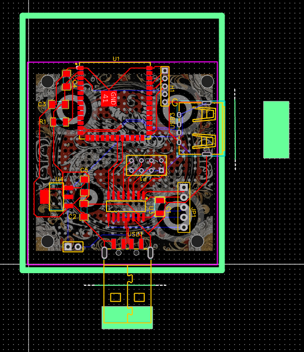

PCB 设计如下:
A computer screen shot of a circuit board
Description automatically generated
成品如下(彩色丝印,镀金工艺,背面是设计的一个二维码):

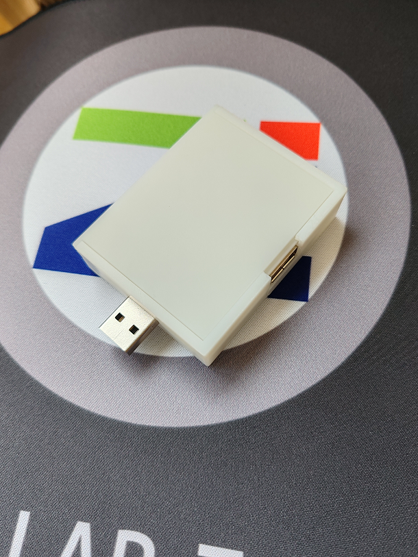

将板卡装入外壳后的照片:
