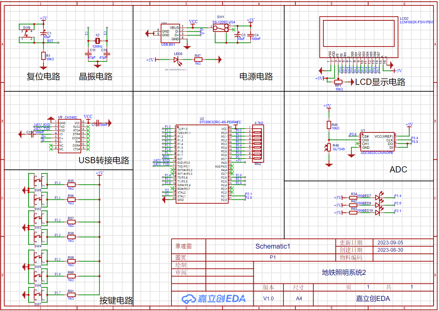

地铁场站智能照明系统是以SCT89C52单片机为主控芯片,LCD1602与单片机直接连接,ADC0832芯片对光敏电阻的电压变化进行采集和转化,从而感受外界的光照强度以及光照变化,用CH340芯片将USB转串口,将串口转总线,用3LED灯来反应光照强度变化。地铁场站智能照明系统涵盖了单片机电路,USB转接电路,电源电路,复位电路,晶振电路,ADC数模转换电路,LCD显示电路。
 原理图设计

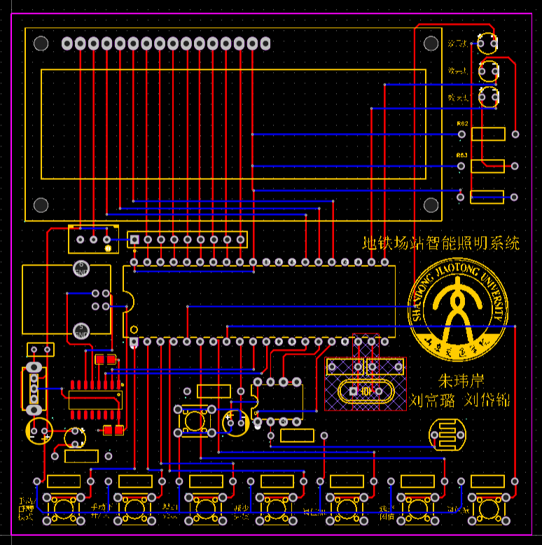

PCB设计
