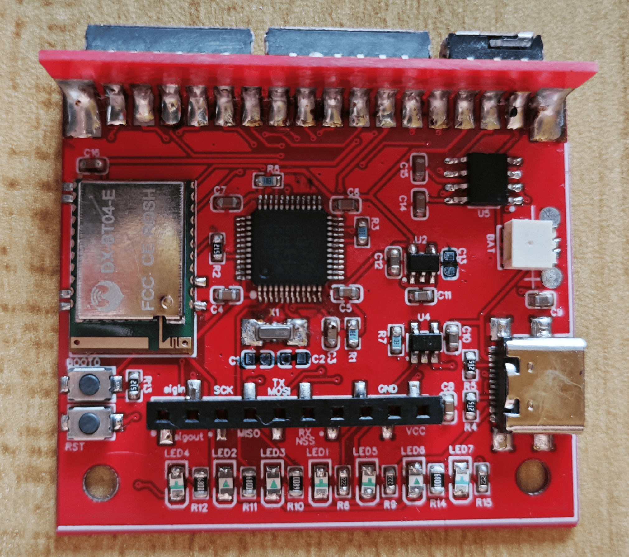

“ITEAD PN532 NFC Module”是基于NXP的NFC芯片PN532读写模块,引出排针是对应树莓派开发板。用杜邦线连接usb转串口很不方便,因此做了这个背板。
板载CH340N usb转串口、DX-BT04-E蓝牙透传、锂电池充电、LDO等电路。(另外添加了一个STM32F103C8T6作为二次开发用。完全可以不焊接!)
打板验证:

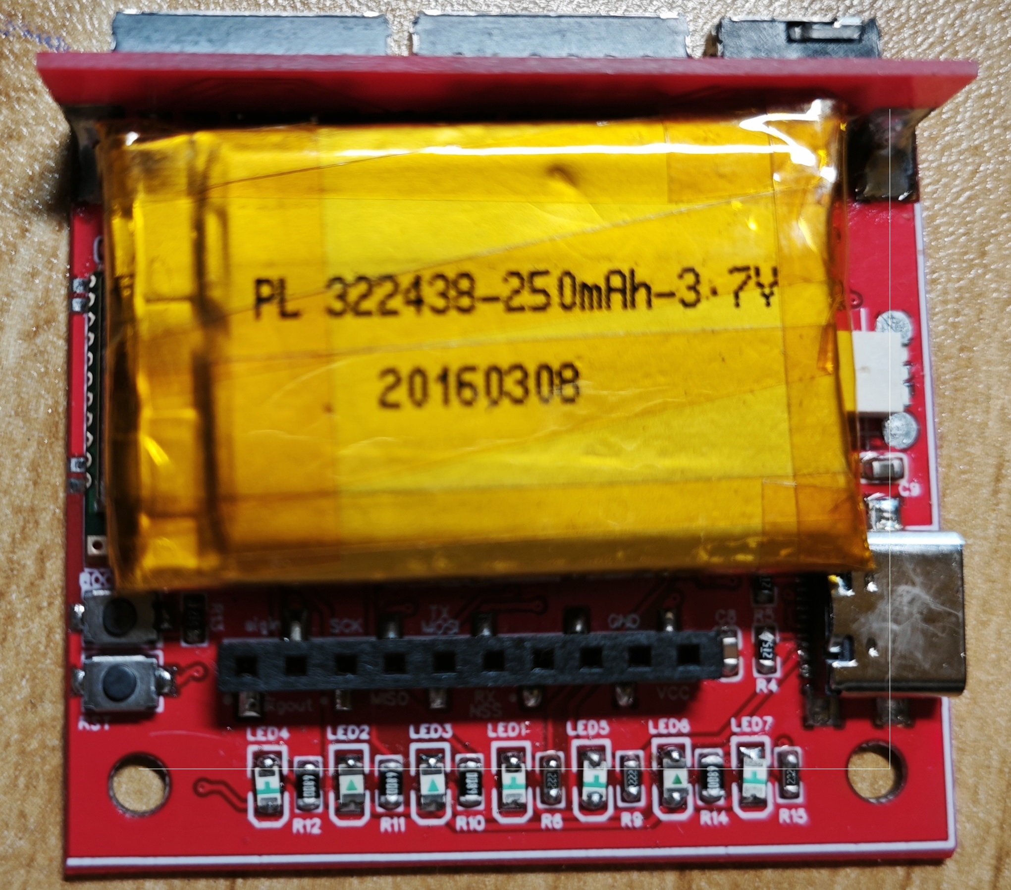

装上电池:

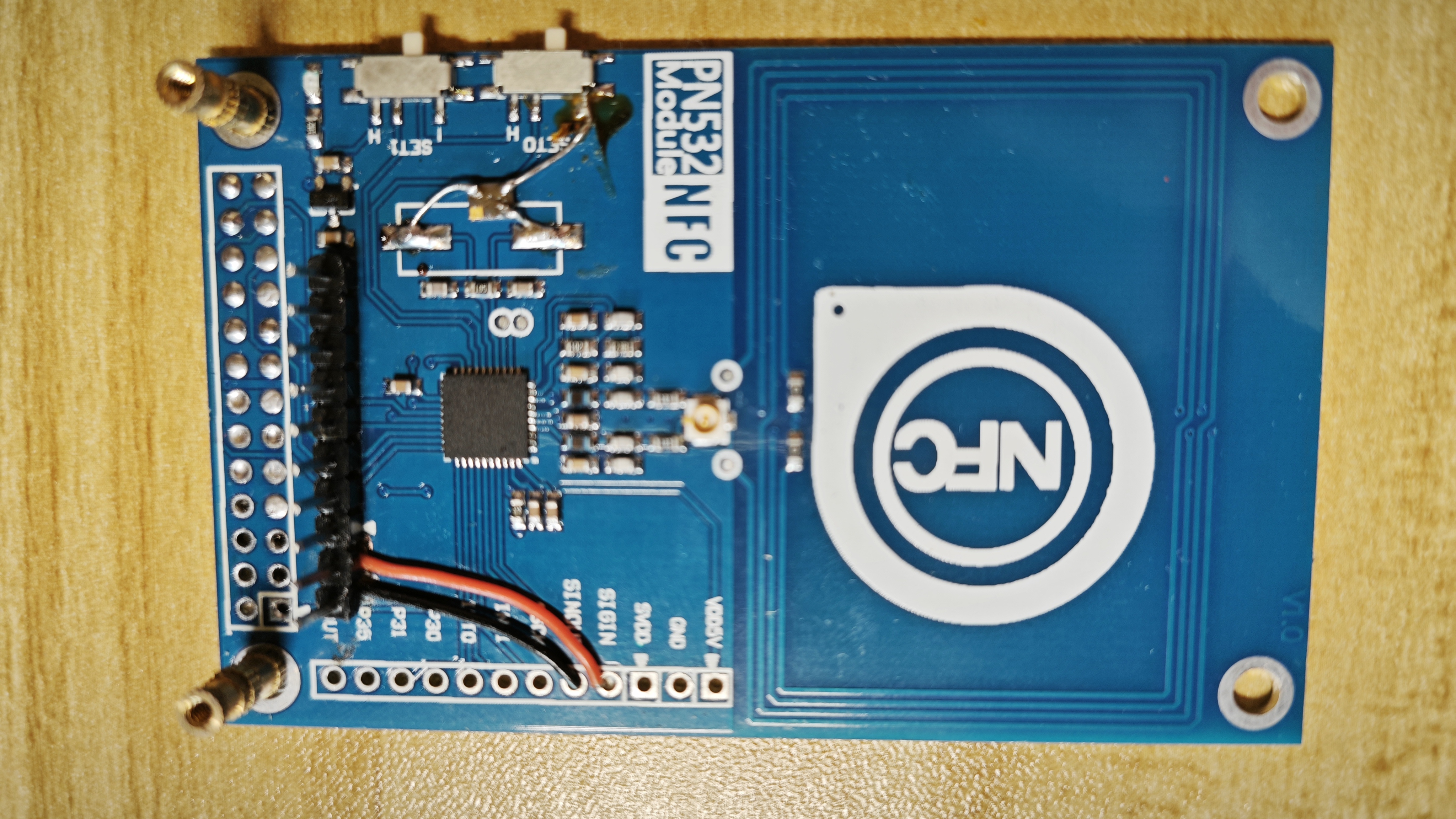

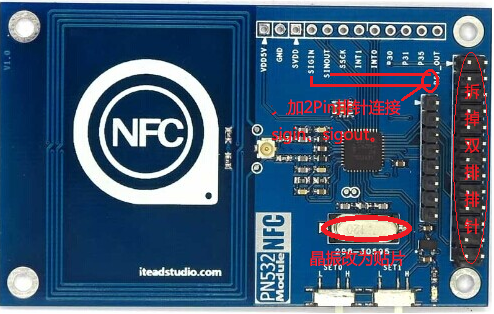

为了尽量做得薄一些,需要对“ITEAD PN532 NFC Module”做一些改变
改变好的:

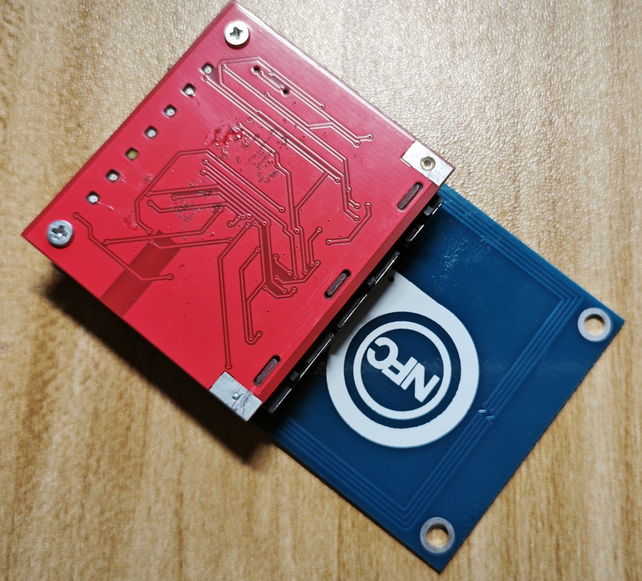

组合好:
