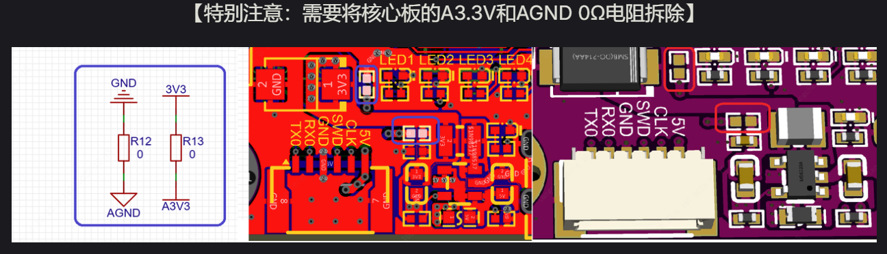

本人调整布局布线,使得屏幕可以固定在底板上。
硬件电路设计
使用CJ431产生2.5V电压,作为单片机ADC基准源电压。此时应注意,梁山派的ADC基准源电压默认是3.3V,因此务必务必要拆除梁山派上对应的A3.3V AGND的0欧跳线电阻(去除原基准电路,切换到底板基准电路),不然最后测量得到的数据会出错,甚至会烧坏电路。

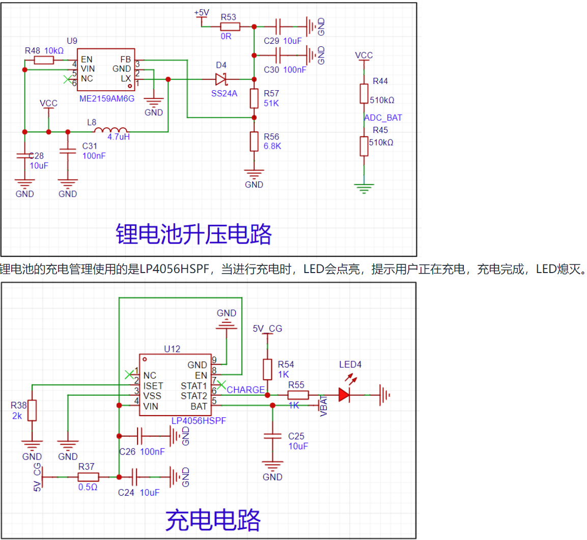

便携性带有电池充放电路

1.插上底板屏幕不能触摸,检查底板R28电阻未焊接好
2.插上底板梁山派芯片发热,检查DAC输出电阻短路,重新焊接。

3.供电电路修改,直接底板供电,滑动开关选择是向整体供电还是冲放电池。
4.考虑替换贴片排母为直插排母,调整部分器件阻值,使得项目更好复刻学习。
