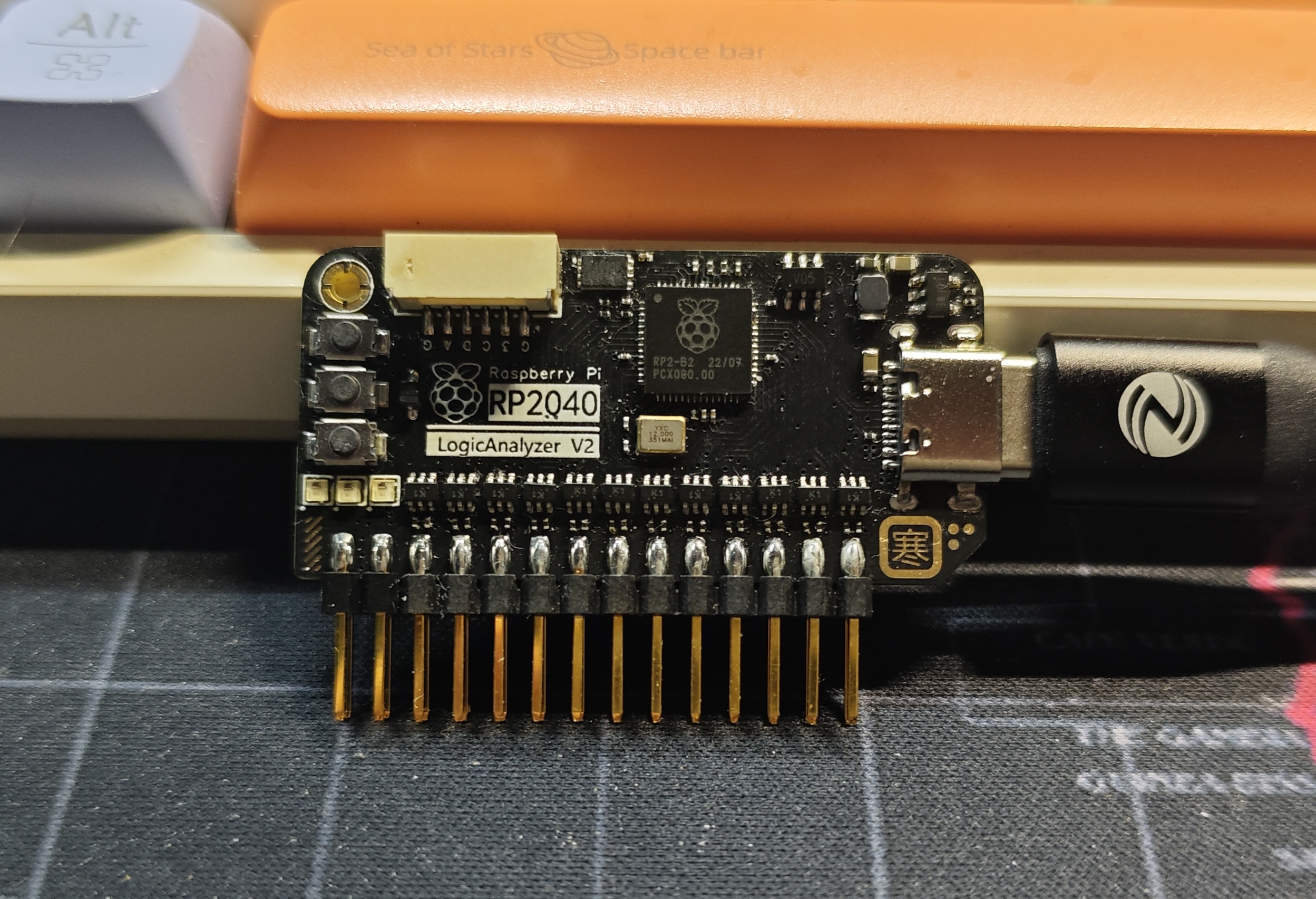

这是一个很精致的小板!!使用RP2040作为主控的开源逻辑分析仪,带板载RGB灯珠你确定不来看看吗~////PS:0201封装真是难焊!!...!////
简介:这是一个很精致的小板!!使用RP2040作为主控的开源逻辑分析仪,带板载RGB灯珠你确定不来看看吗~////PS:0201封装真是难焊!!...!////
创建时间:2024-04-21 23:25:56更新时间:2024-04-22 10:56:20
注意!注意!注意!
本项目采用的最小封装 仅为0201 对于大家的手部稳定性和肢体协调性有 极高要求 谨慎考虑复刻,失败率可能较高!
     OK,那么...
本项目参考github上的 [戳->]开源树莓派逻辑分析仪  ,重制完成。主控是Raspberry Pi RP2040,[<-戳] 引出了一路开源方案中固件没有用到
的I2C接口和一路ADC接口,并板载3颗WS2812E-1313 RGB灯珠,同时各个io口使用快恢复二极管和电阻作保护,由于速率较低,故没有做
等长布线,实测能够正常运行固件。
(双层板,如果再做等长的话体积倍增啊!为了小巧精致所以把它舍弃了--
哦对,还有,这是一个双层板......这就意味着你可以免费打样嘉立创哑黑色沉金PCB
————>>在下单页面勾选板厚1.6mm,哑黑色阻焊,沉金1u,再勾选使用2-4层沉金卷就可以免费打样~~
接下来上图!

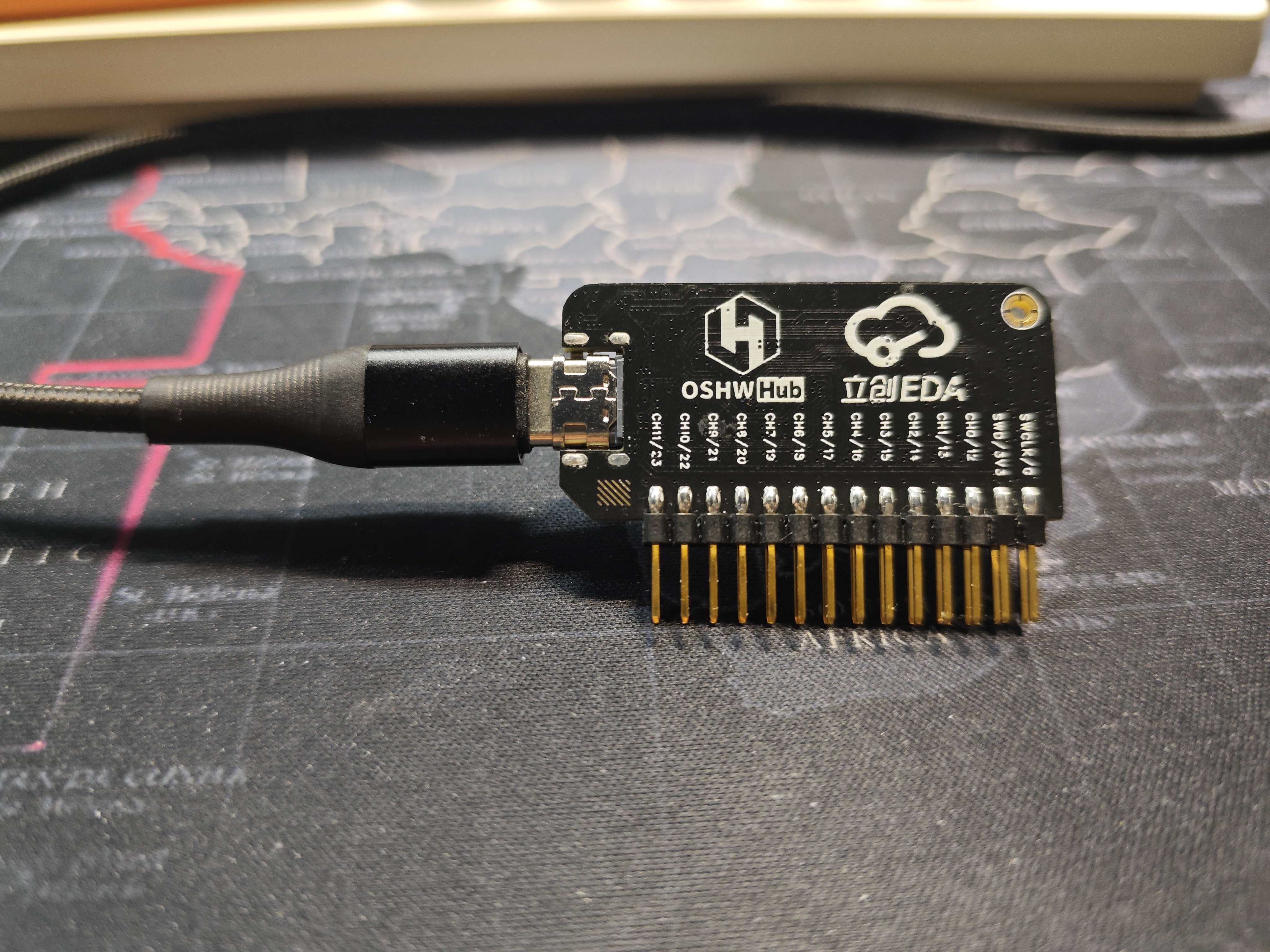

P1:正面
P2:背面
