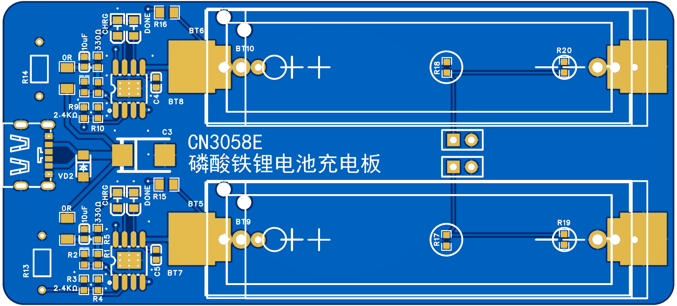

基于mengsiu的磷酸铁锂电池充电模块CN3058E优化而来。
简介:基于mengsiu的磷酸铁锂电池充电模块CN3058E优化而来。
创建时间:2024-08-10 03:10:20更新时间:2024-09-02 14:34:05
项目源于立创社区mengsiu的磷酸铁锂电池充电模块CN3058E项目:https://oshwhub.com/mengsiu/lin-suan-tie-li-5-hao-dian-chi-chong-dian-mo-kuai-cn3058e
添加了1%精度的1/8W金属膜电阻支持,输入端和地之间增加了一个TVS二极管,多种NTC热敏电阻的使用方式,支持可调节充电电压电阻。
支持多种电池盒,包括两种5号的插针和一种5号的插针贴片,一种7号的插针和一种7号的贴片。

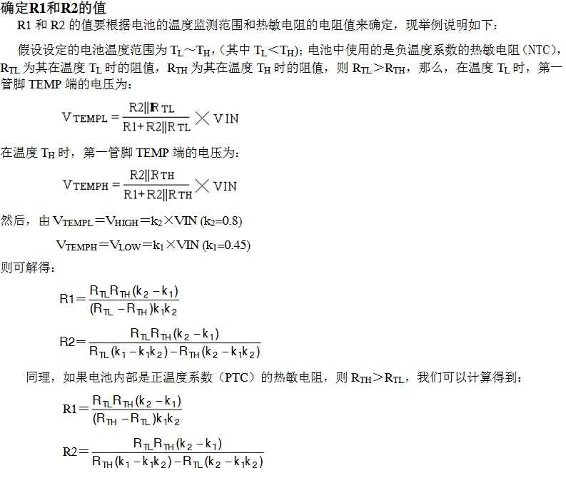

温度控制设置推荐:
组合1: R1使用57.6KΩ电阻,R2空置,热敏电阻使用NTC 100KΩ B值3950K,实现7-43℃温度控制。
组合2: R1使用5.76KΩ电阻,R2空置,热敏电阻使用NTC 10KΩ B值3950K,实现7-43℃温度控制。
组合3: R1使用6.34KΩ电阻,R2空置,热敏电阻使用NTC 10KΩ B值3450K,实现2-43℃温度控制。
组合4: R1使用57KΩ电阻,R2使用10MΩ电阻,热敏电阻使用NTC 100KΩ B值3950K,实现7-43℃温度控制。
注意事项

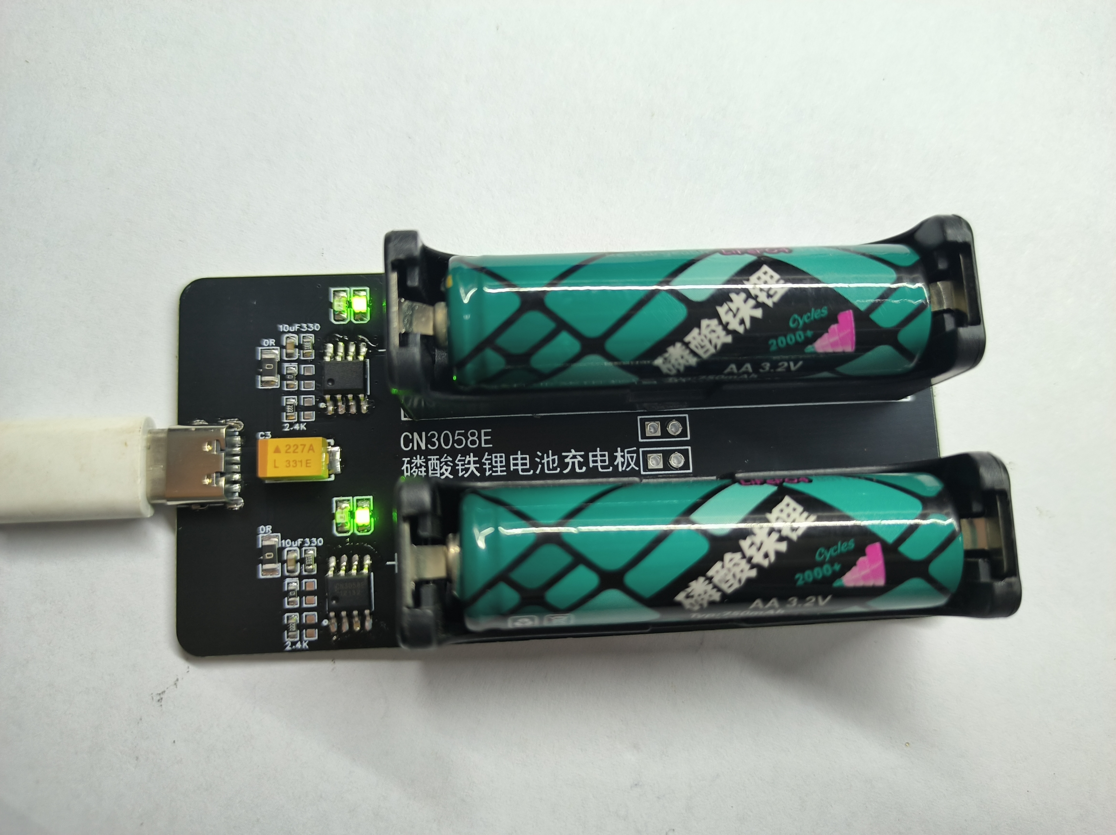

两路充电电路是一样的,相互独立,可使用任意一路,也可以两路同时使用。

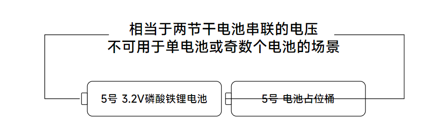

因为磷酸铁锂电池单节电池3.2V,使用在两节电池的场境下,必须配合一节假电池使用,如果使用两节磷酸铁锂电池,不保证会不会烧毁电器。
板子上红色绿色LED为充电指示灯,红灯为正在充电,绿灯为充电完成。
板子上R3/R4/R13为充电电流控制,可根据需要焊接电阻,安排了两个件位,是为了方便组合出某些特殊的阻值。电路图中2.4K电阻,出来的充电电流是500mA左右。
板子上预留了热敏电阻焊盘,用于监测充电时电池温度。其中,R1/R2用于设定温度监测范围,如果R2焊接0Ω电阻,将TEMP管脚接到地,电池温度监测功能将被禁止。
设置充电电流
在恒流模式,计算充电电流的公式为:
ICH = 1218V / RISET
其中,ICH 表示充电电流,单位为安培
RISET 表示ISET管脚到地的电阻,单位为欧姆
例如,如果需要500毫安的充电电流,可按下面的公式计算:
RISET = 1218V/1A = 1.218kΩ
为了保证良好的稳定性和温度特性,RISET建议使用精度为1%的金属膜电阻。
通过测量ISET管脚的电压可以检测充电电流。充电电流可以用下面的公式计算:
ICH = (VISET / RISET) × 1000
成品图

为什么做这块板?
平时使用5号电池的地方很多,而且很多情况都是使用两节1.5V电池。在一些使用电池比较多的场合,光消耗电池也是个很可观的费用。
早在N年前已经有这样的磷酸铁锂电池,可循环充电使用,单节电池3.2V,一节顶两节普通5号电池,放电电流比普通碱性电池还大。
当时买来这些电池时,配套的充电器是220V插电的,实际使用中并不太便捷。而且万一要在户外使用就更不方便了。
分析充电器电路,使用的充电芯片是CN3058E,供电电压为3.8V到6V,也就是说普通手机充电器就能给它供电,车充也行,充电宝也行。
于是做了这个板子,可分别对两节磷酸铁锂电池充电,户外使用的话基本能满足需求。
注意事项
板子上R3/R4为充电电流控制,可根据需要焊接电阻,安排了两个件位,是为了方便组合出某些特殊的阻值。电路图中2.4K电阻,出来的充电电流是500mA左右。

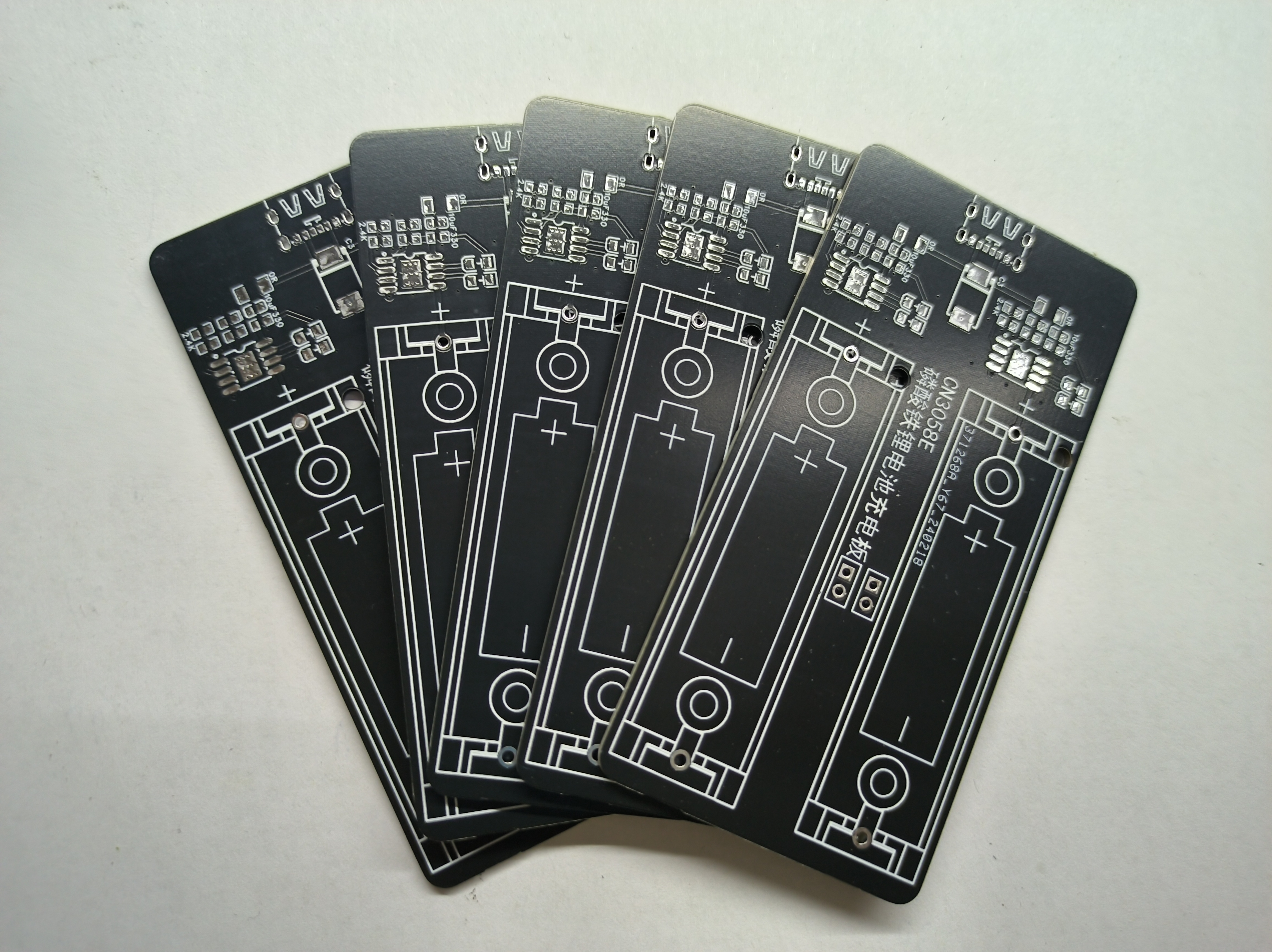

我并没有给它制作外壳,因为嘉立创的电路板质量还算可以,强度足够平时折腾蹂躏,况且黑色电路板也挺好看的,所以选择裸奔。但也不排除以后再给它安排外壳。
成品图
