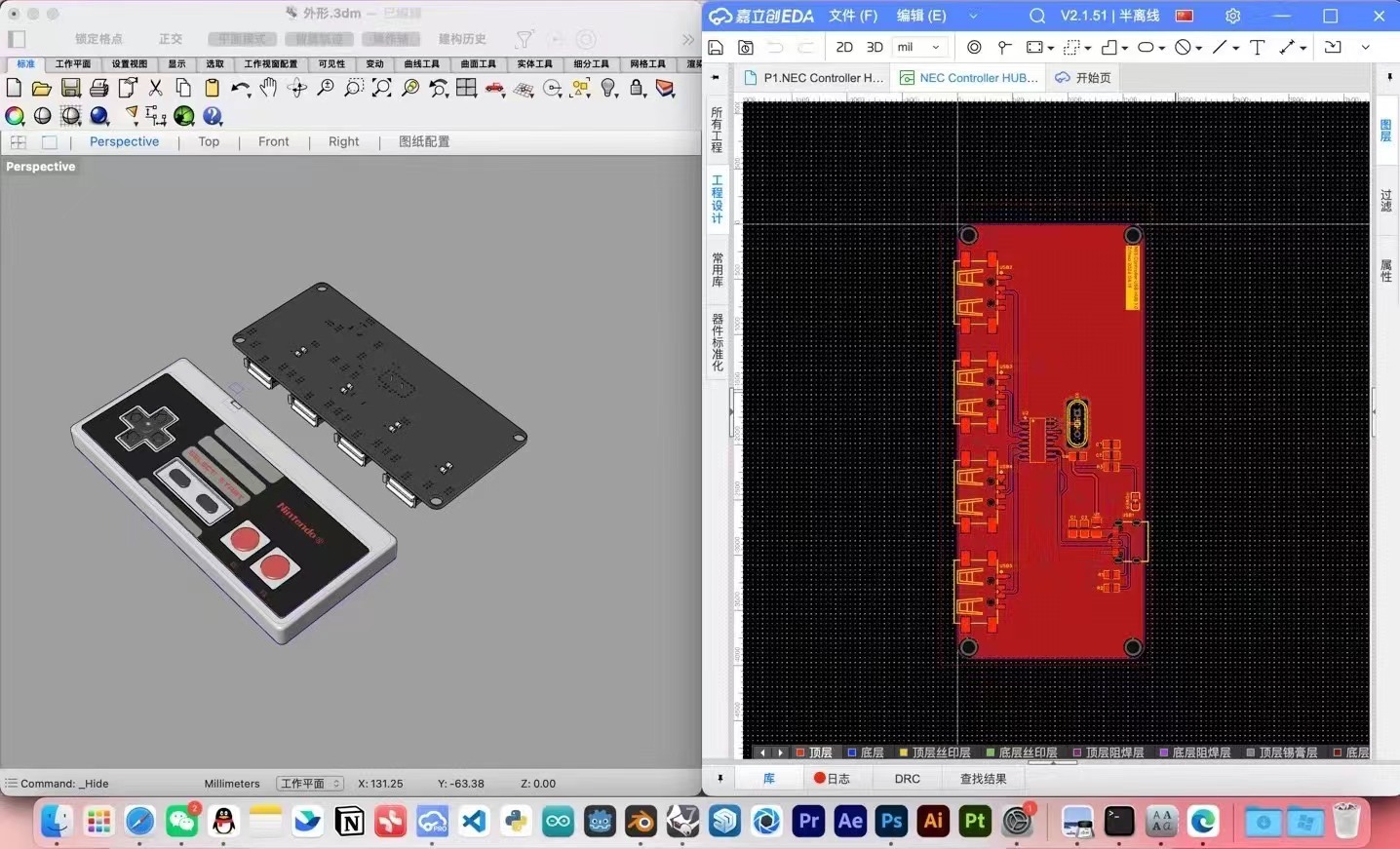

虽然电路不复杂,但是通过这样一个作品来表达自己这一个月所学的知识(完全不懂的新手),
无论是3d建模,贴图绘制,三维渲染,原理图绘制,PCB设计,都充满了挑战。这可能是我的一小步,但距离梦想的一大步。

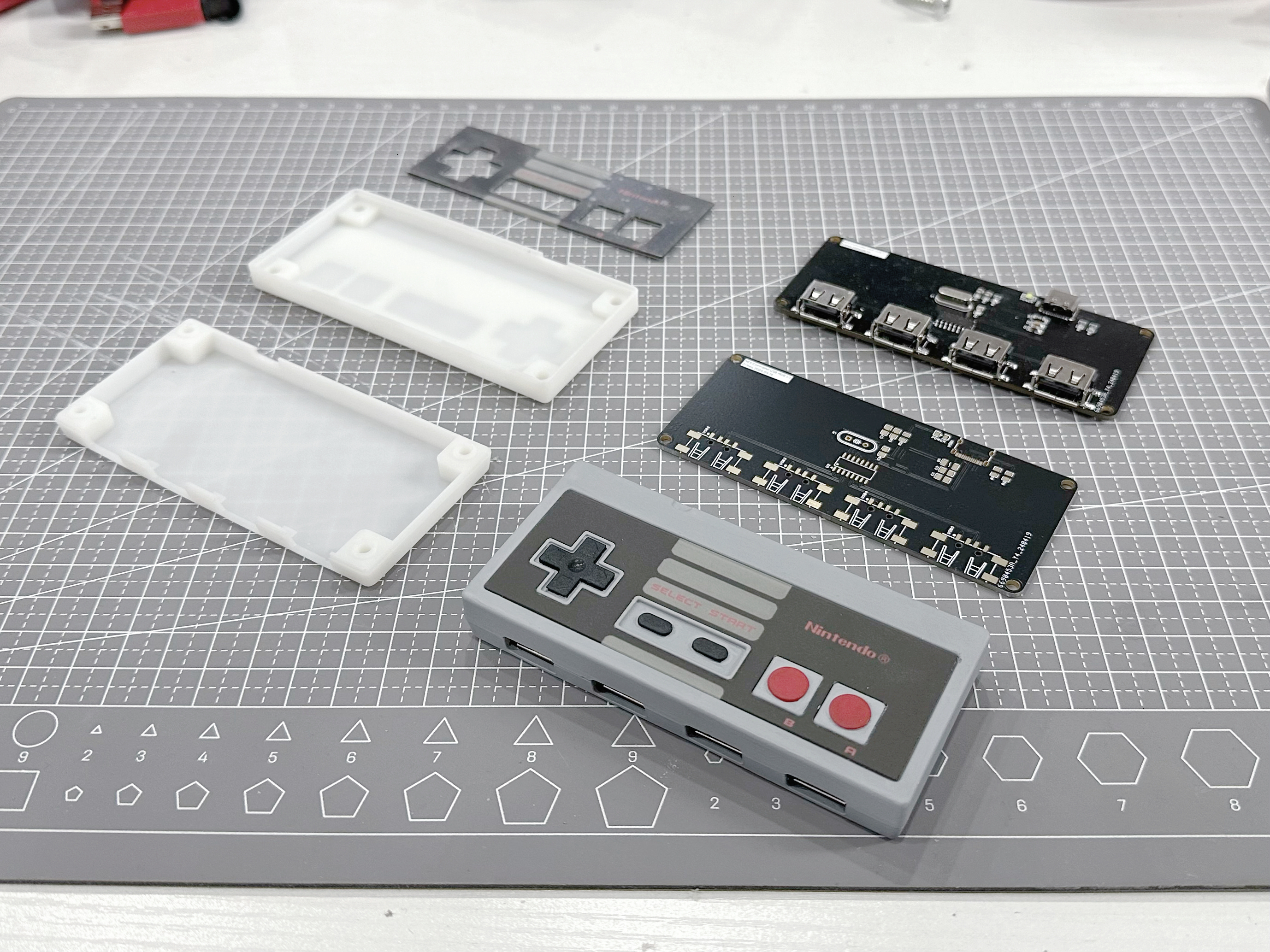

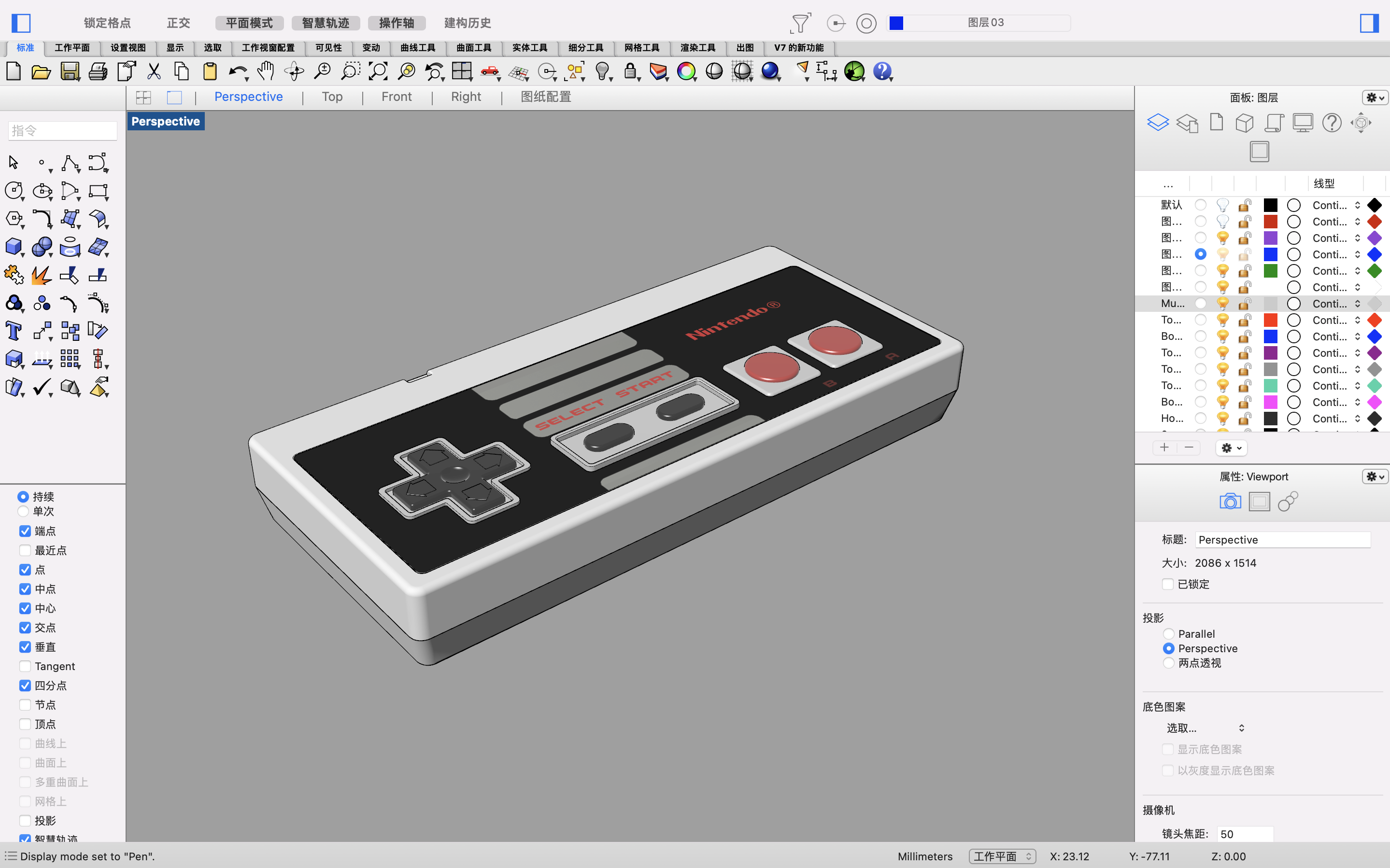

外形设计
外形设计灵感来自Nintendo NES的控制器,
            缩小比例之后刚好可以容下四个usba口,以及前端的usbc口走线。
上下分体式设计,主板在中间,用螺丝固定。

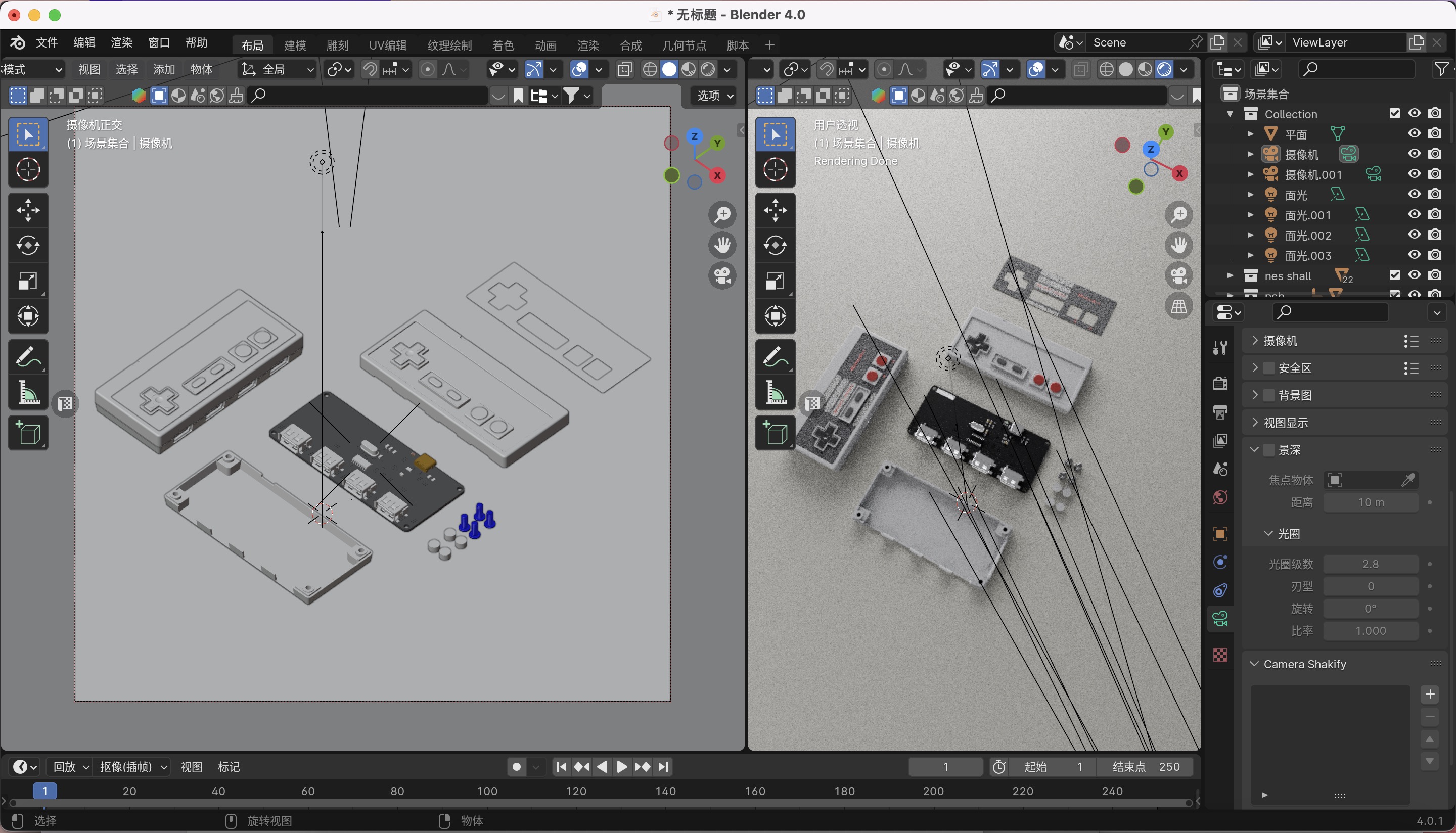

渲染材质
通过cycles渲染和pbr材质尽可能还原真实手感,
哑光磨砂材质增加耐磨度和手感舒适度。

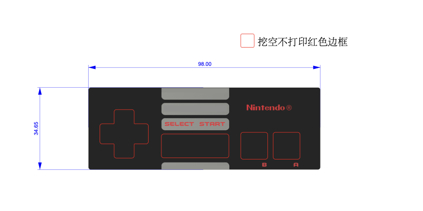

面板文件
面板文件可以自由发挥,记得镂空按键。
效果展示
融合NES控制器的造型让HUB成为一个简单有趣的桌面摆件。

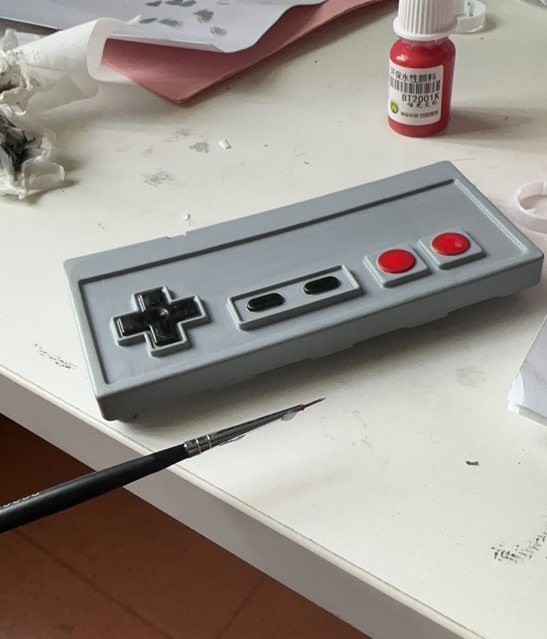

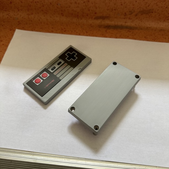

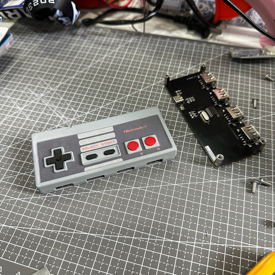

实物制作
喷漆(水补土)+上色+保护漆(消光漆),
测试时只用了A4纸打印面板,略显粗糙。
1.0完成,些许细节调整(面板需要微微打磨一下误差)

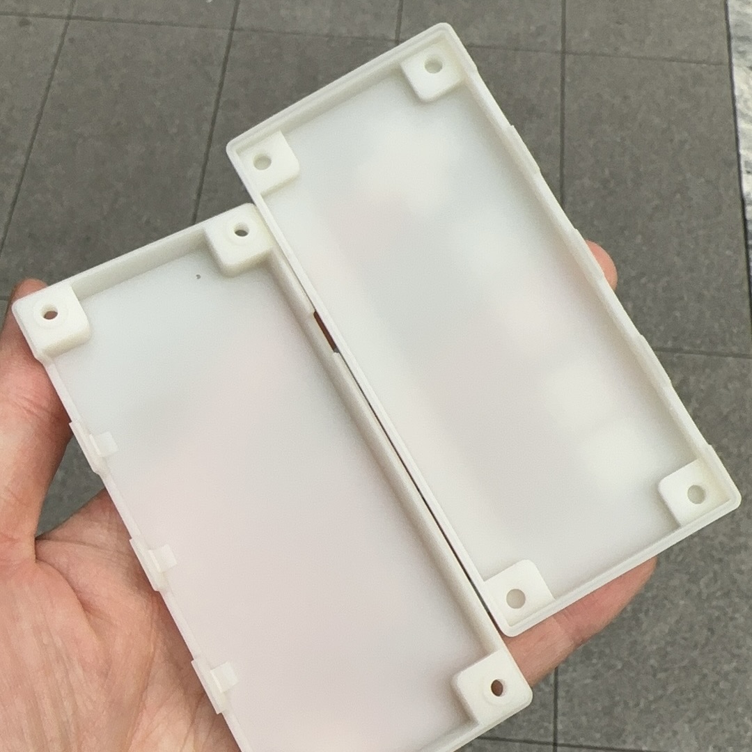

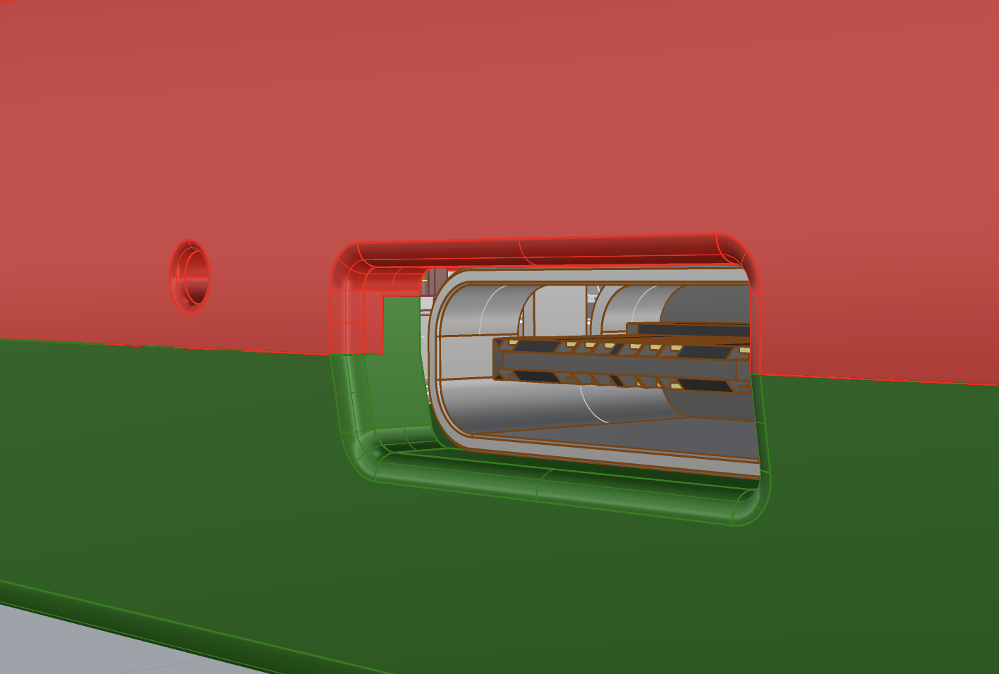

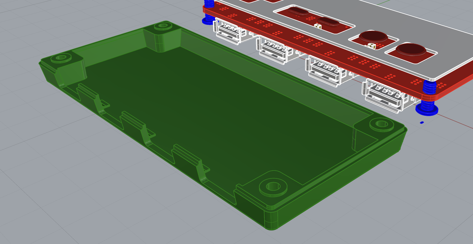

改良设计
1.0发现的结构问题在2.0改良(0528obj),
面板也已更新。(实物制作中)
2.0改进
增加加强筋。
厚度改良,咬合改良。
注意事项
面板打印记得镂空,0.8mm最好。
底盖螺丝用m3, 长8mm。
上盖用m3滚花土字螺母。
附件内容
附件1:贴纸面板.ai文件 0.8mm(可自定义,面板需要微微打磨一下误差)
附件2:0528上盖 (上盖)
附件3:0528下盖 (下盖)
