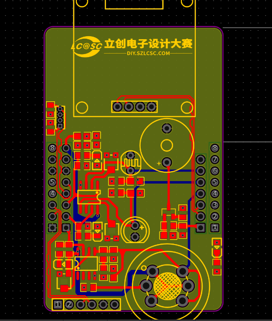

采用四层板结构,内1为GND,内二为vcc

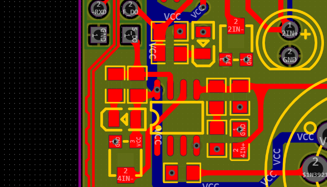

MQ2传感器部分,由lm393配合电位器实现指示灯灯亮灭
火焰传感器,和MQ2同理,公用一个393
光敏传感器,同理

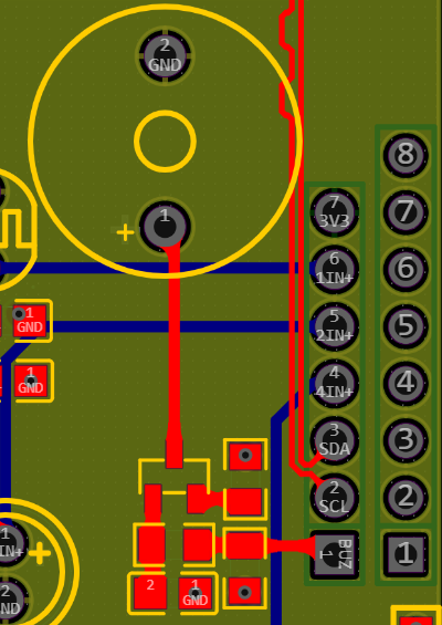

无源蜂鸣器,
sht40引脚,可以用第九届的
iic四针oled,用于调试或者显示传感器数值

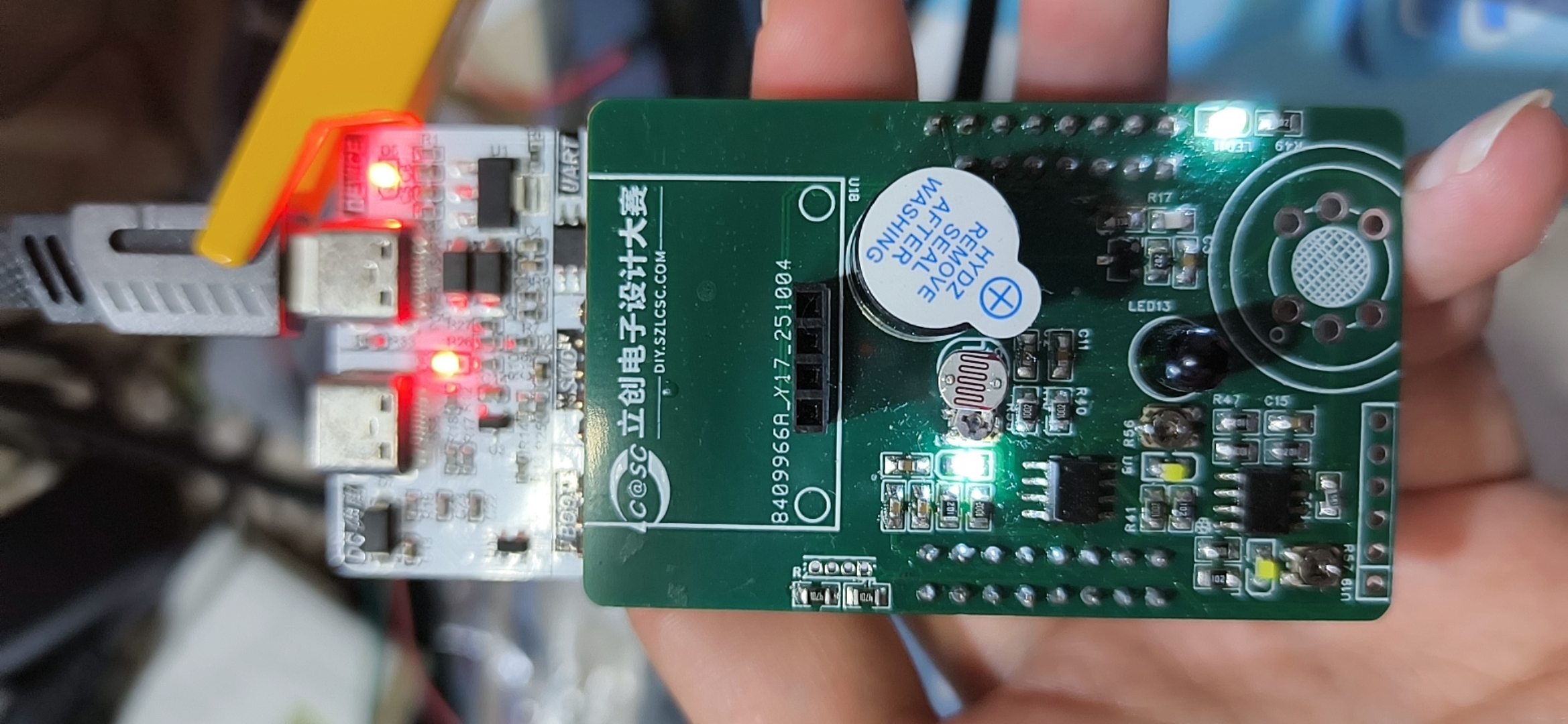

由于本人也是新接触,不太熟悉,加上时间不是很充裕,没有完全调试出来,后续调完会再发布。

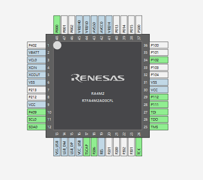

先在rasc配置引脚,

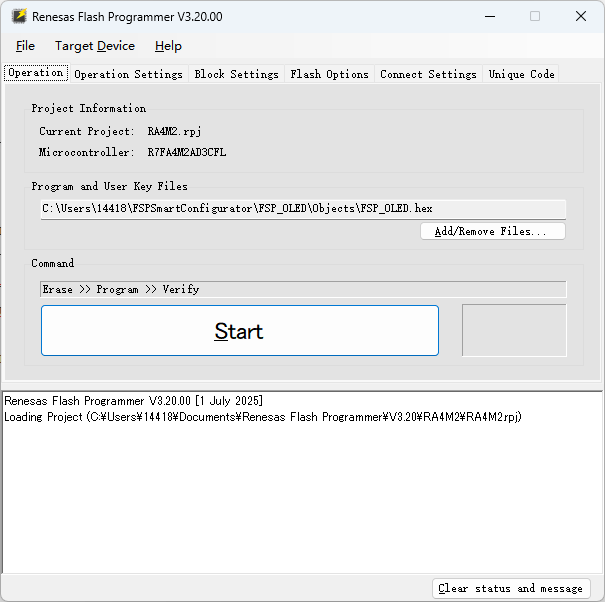

然后生成keil文件
在keil编辑主文件
通过typec串口烧录
