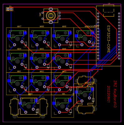

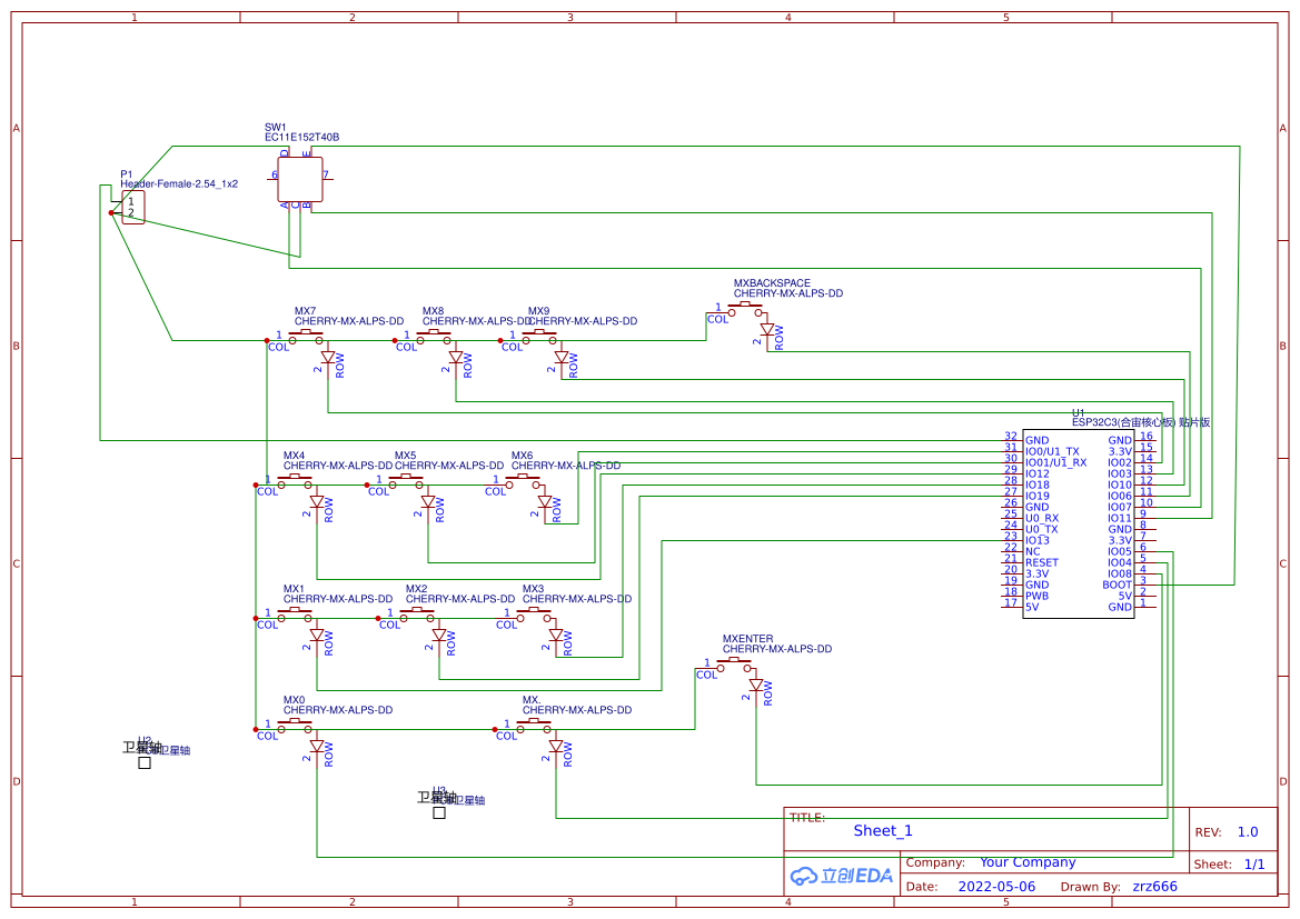

基于合宙Esp32C3开发板的蓝牙键盘,使用ESP-IDF开发,包含代码,建议使用主页新版本的Esp32supermini,稳定性更强。
简介:基于合宙Esp32C3开发板的蓝牙键盘,使用ESP-IDF开发,包含代码,建议使用主页新版本的Esp32supermini,稳定性更强。
克隆自Esp32C3键盘
创建时间:2022-05-07 22:58:53更新时间:2025-11-12 09:40:57
基于合宙Esp32C3开发板的蓝牙键盘,蓝牙有时候会断,有自动回连功能,代码替换Esp-idf的对应文件,然后刷机即可。
