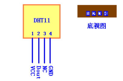

1.DHT11温度传感器
        DHT11 是一款温湿度一体化的数字传感器。该传感器包括一个电阻式测湿元件和一个 NTC测温元件,并与一个高性能 8 位单片机相连接。通过单片机等微处理器简单的电路连接就能够实时的采集本地湿度和温度。DHT11 与单片机之间能采用简单的单总线进行通信,仅仅需要一个 I/O 口。传感器内部湿度和温度数据 40Bit 的数据一次性传给单片机,数据采用校验和方式进行校验,有效的保证数据传输的准确性。DHT11 功耗很低,5V 电源电压下,工作平均最大电流 0.5mA。
        DHT11传感器模块连接简易,除去供电引脚,传感器只通过一个IO口即可与单片机实现数据交互。
        DHT11传感器模块如图1所示。

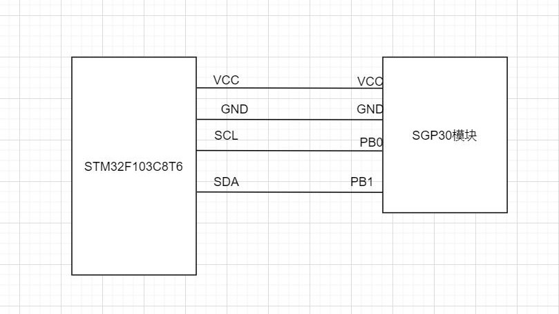

       SGP30与单片机之间通过IIC协议进行数据交互,使用方便且数据传输较快。传感器在获取气体数据时首先进行初始化操作,紧接着开始获取数据,先获取二氧化碳浓度值的高8位数据,在获取低八位数据,接下来获取一个数据校验值来进行检验数据获取的正确性;接下来同理先获取TVOC的高8位数据与低8位数据。数据获取完成后对数据进行一个整合操作,从而得到环境中甲醛浓度值与二氧化碳浓度值。
       STM32单片机与SGP30传感器的连接方式如图2所示。
图2 STM32与SGP30的连接方式

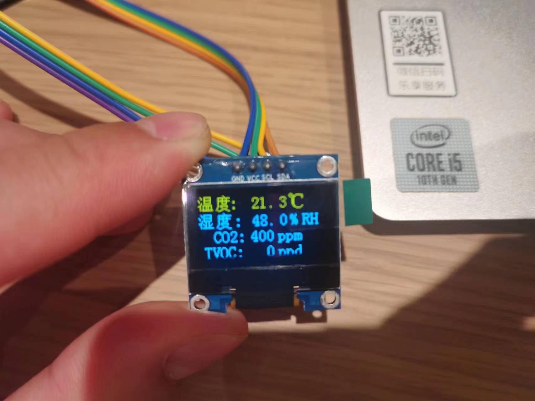

        OLED屏幕自上而下依次显示环境温度、环境湿度、环境中二氧化碳浓度与甲醛浓度值,如图3所示。
图3 数据显示与交互
