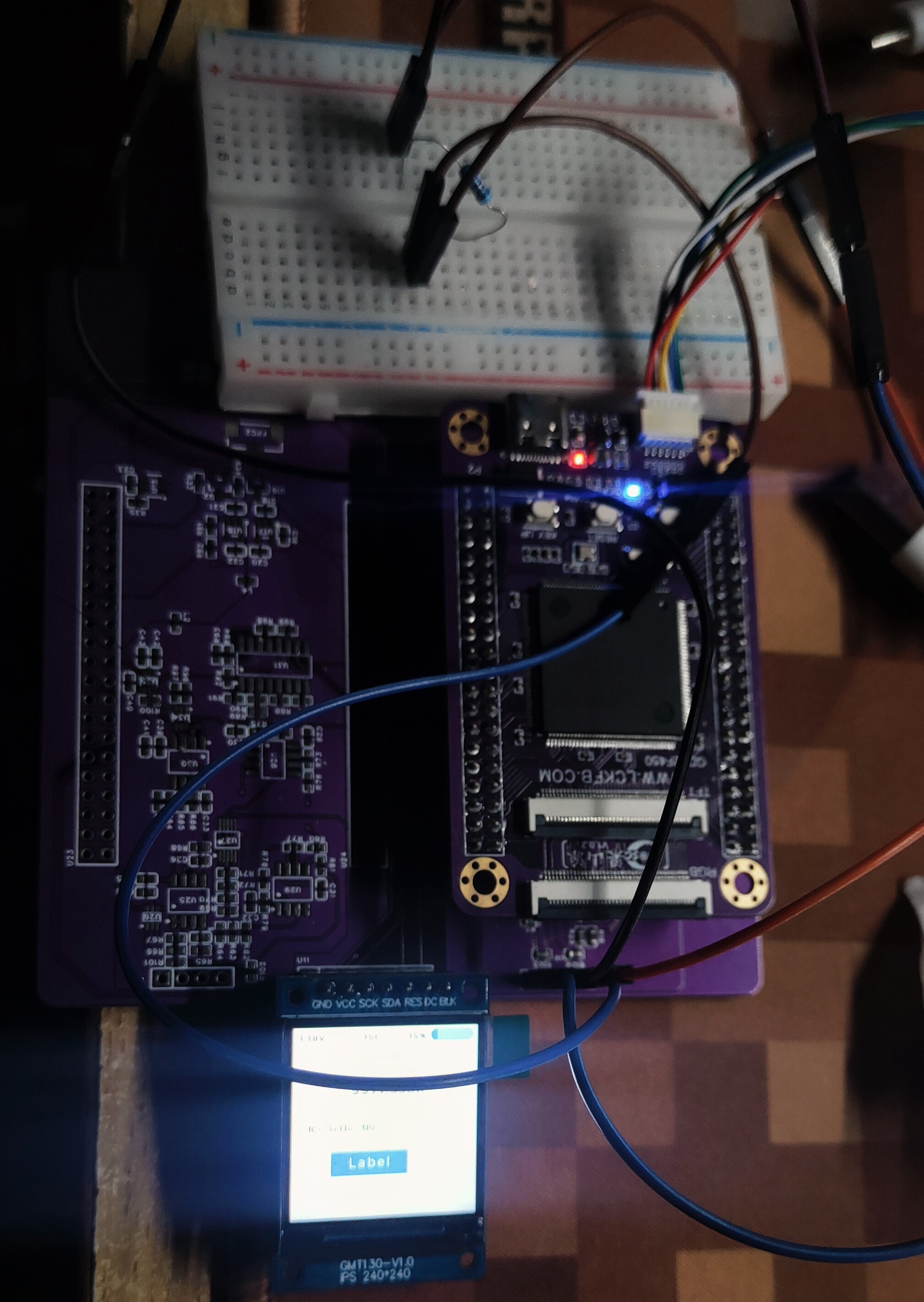

利用梁山派开发板的硬件复刻LCR测量
设计方案实现有两种测试了一种,问题较大
代码
在github开源:Diaosi1111/LCR (github.com)
软件基本架构
  • 代码使用eide开发
  • 整体基于Free RTOS
  • F470工作在240MHz,启用DMA传输ADC、SPI、DAC波形发生器的数据。
  • 整合ARM CMSIS-DSP库,数字信号处理
  • 使用LVGL库,硬件SPI DMA驱动
硬件基本架构
  • 参考现有LCR的测量电路,将尽可能多的元器件替换国产,对比的芯片有GS8552 TPH2502等,AD的芯片暂时没找到合适替换
  • 参考的视频有B站唐老师讲解LCR的视频和里面的电路
  • 参考的电路有票总的LCR电桥镊子
存在问题
  • 测量精度问题较大,可能是没有校准的原因
  • 目前测量方法的同步是通过DAC中断来同步电流采集和电压采集的,但是多次实验仍然存在相位差
