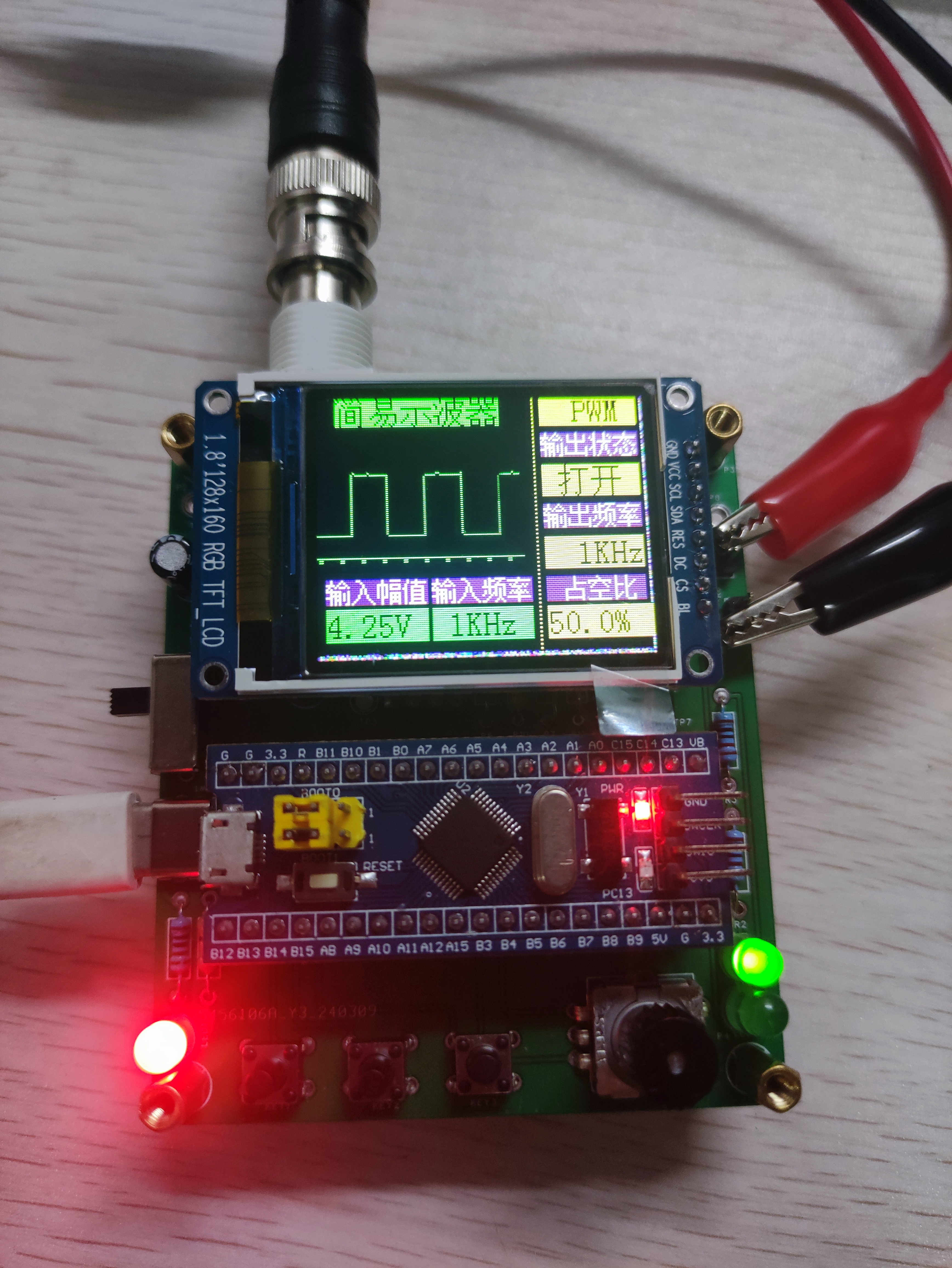

本项目基于stm32f103ct86完成的一款简易数字示波器,主要包括前端模拟电路,电源控制电路,单片机电路等电路

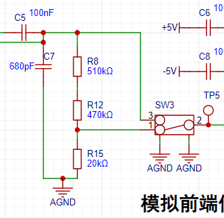

  • 前端模拟电路
SW2开关连接2和1时为DC耦合电路
SW2开关连接2和3时为AC交流电路
c5电容的截止频率fc=(1/5)*fo,其中fo为电路中工作频率
SW3开关3和2连接时信号直接流入
SW3开关1和2连接时衰减1/50

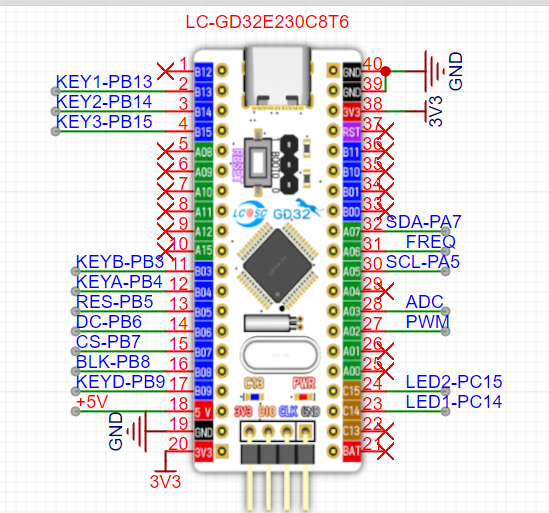

本次采用type-c输入供电,没有数据传输功能,为保障运算放大器对于负电压的测量性能,使用了XD7660负压产生电路得到一个 负电压
  • 单片机电路
电路上为GD32最小系统板跟stm32兼容。

  • 效果图
VID_20240315_213647.mp4
