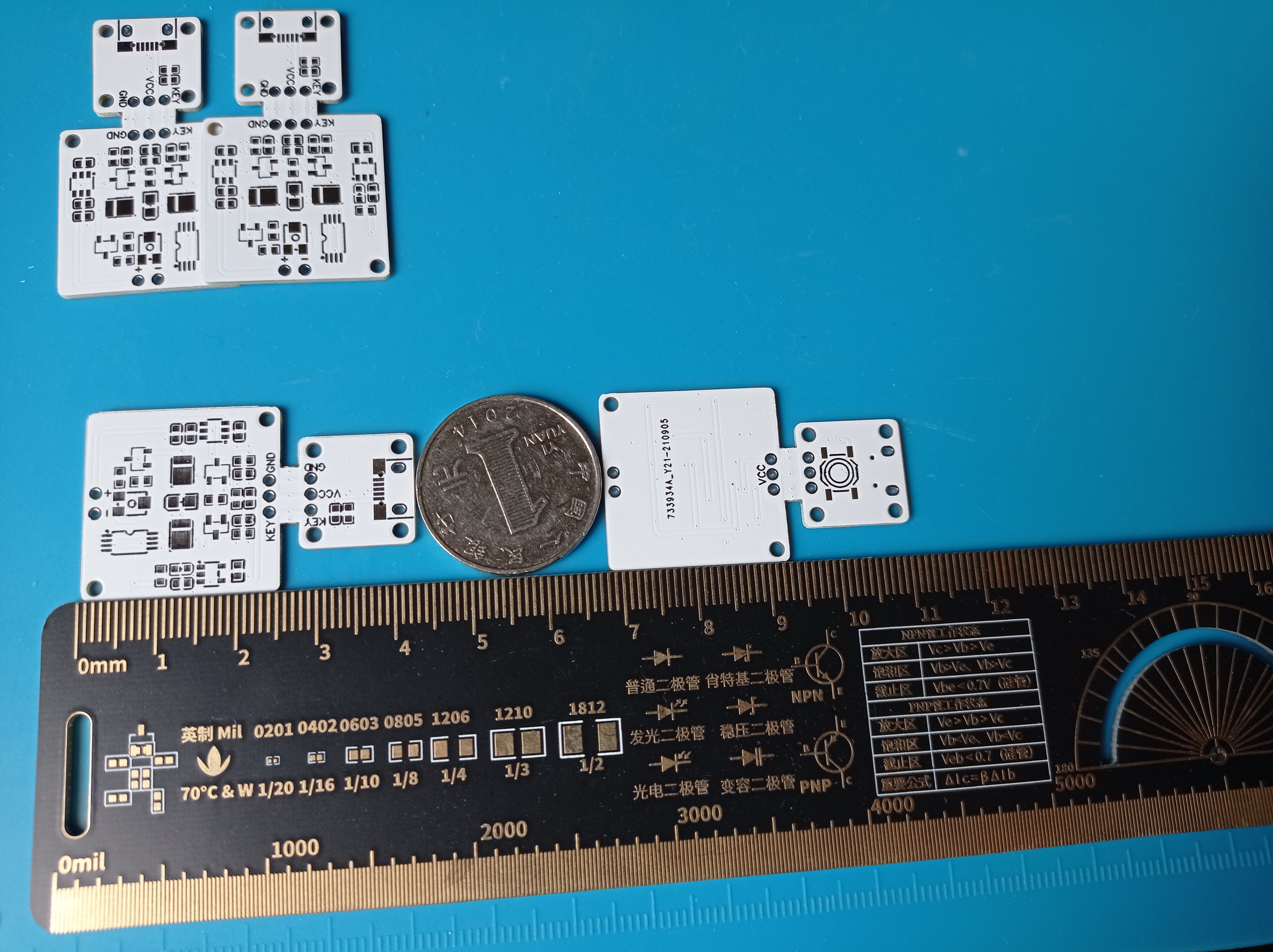

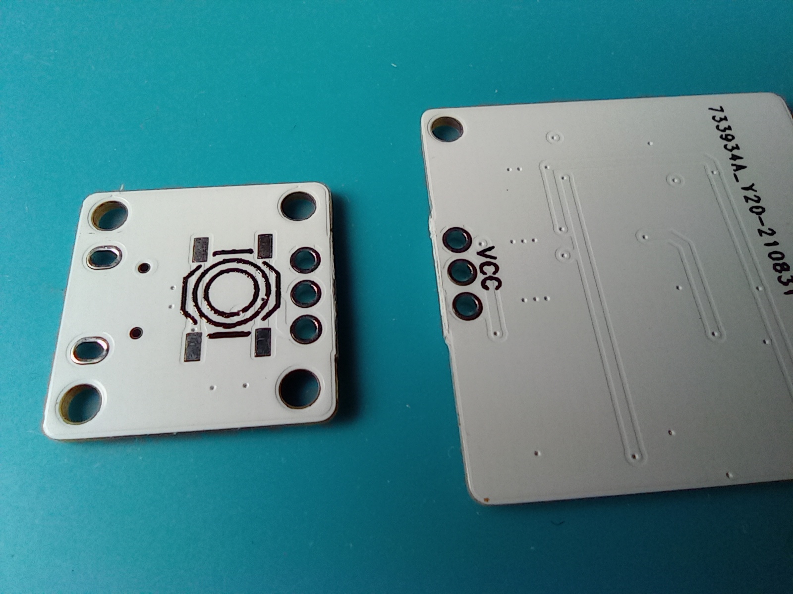

板子的设计十分小巧,而且为了使布局更加的灵活,我把按钮和充电接口另设置在了另一块小板子上,所以建议大家打板厚度选择1mm比较方便裁剪。
用普通的剪刀裁开的,小的那块是充电接口和按键的。

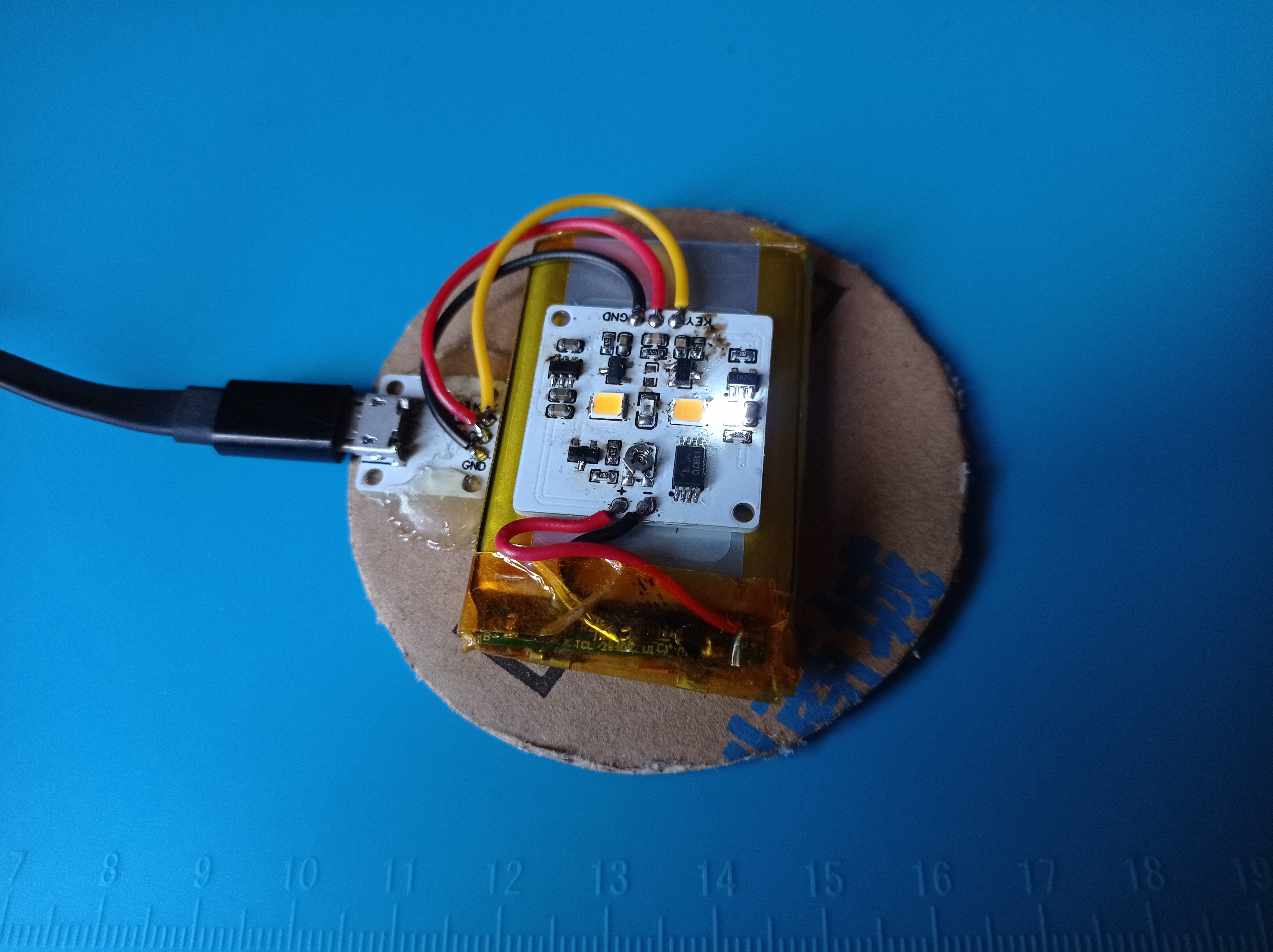

这是焊好后的样子,板子上我焊了两颗3000K的暖色灯珠,大家也可以选择焊一颗。

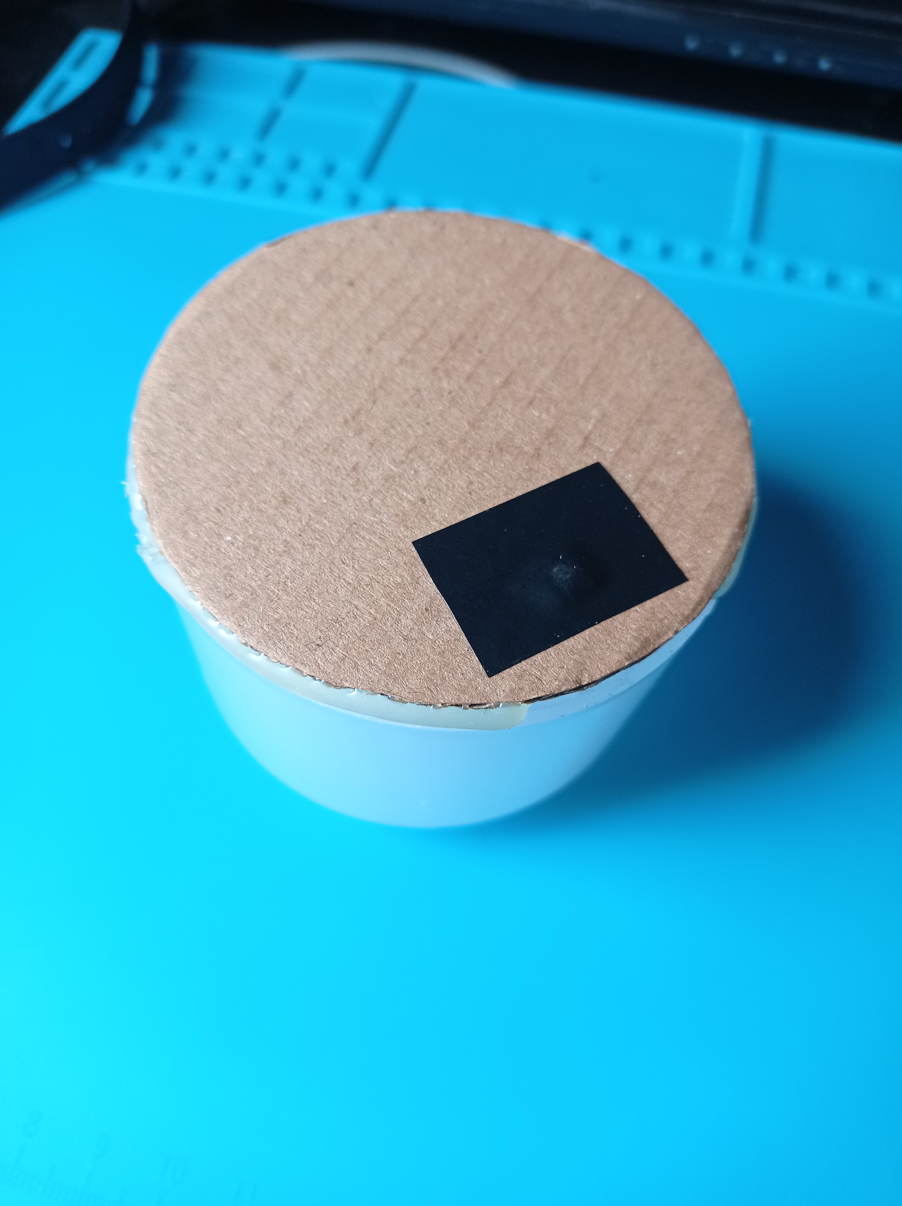

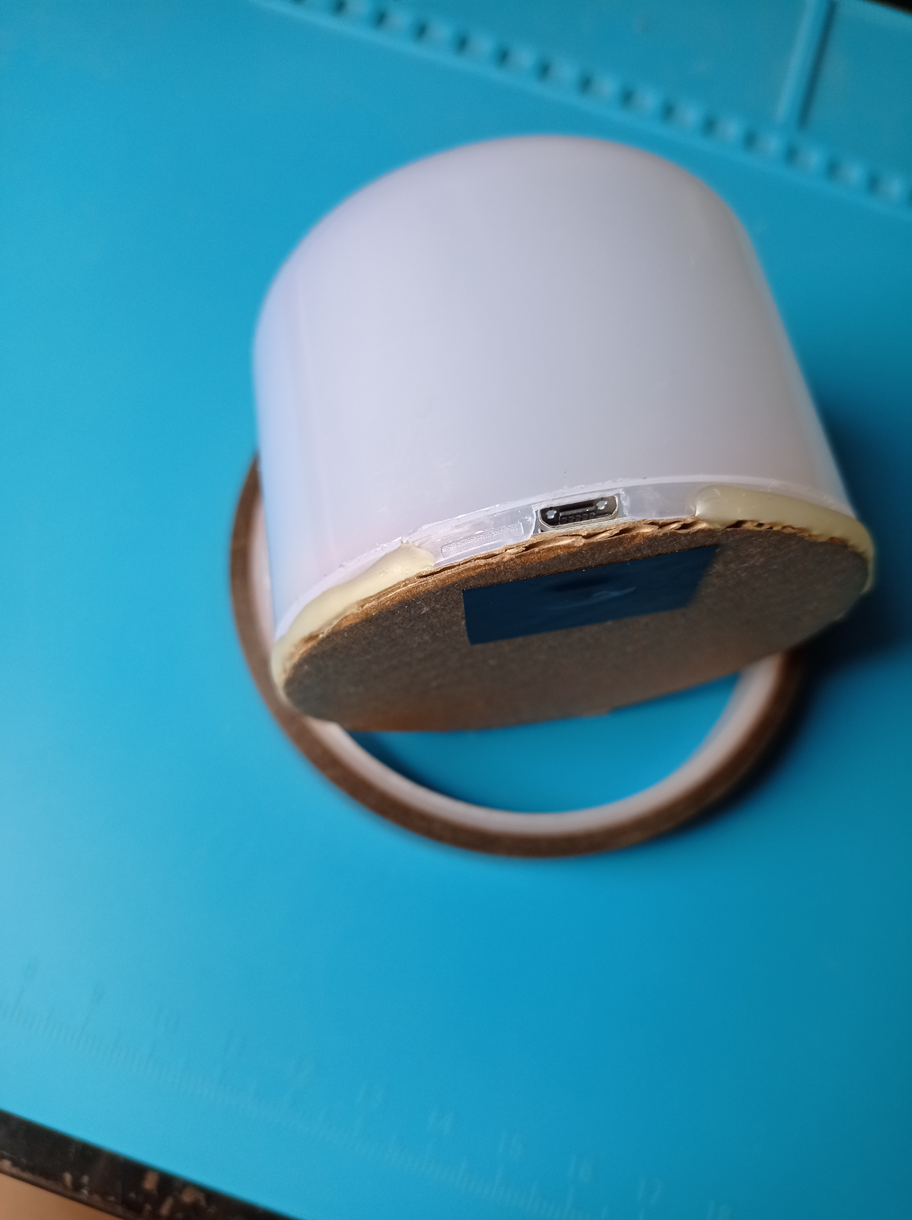

这是我用节能灯外壳作灯罩和立创商城的纸壳作底板包装后的样子。黑胶布底下就是按键。

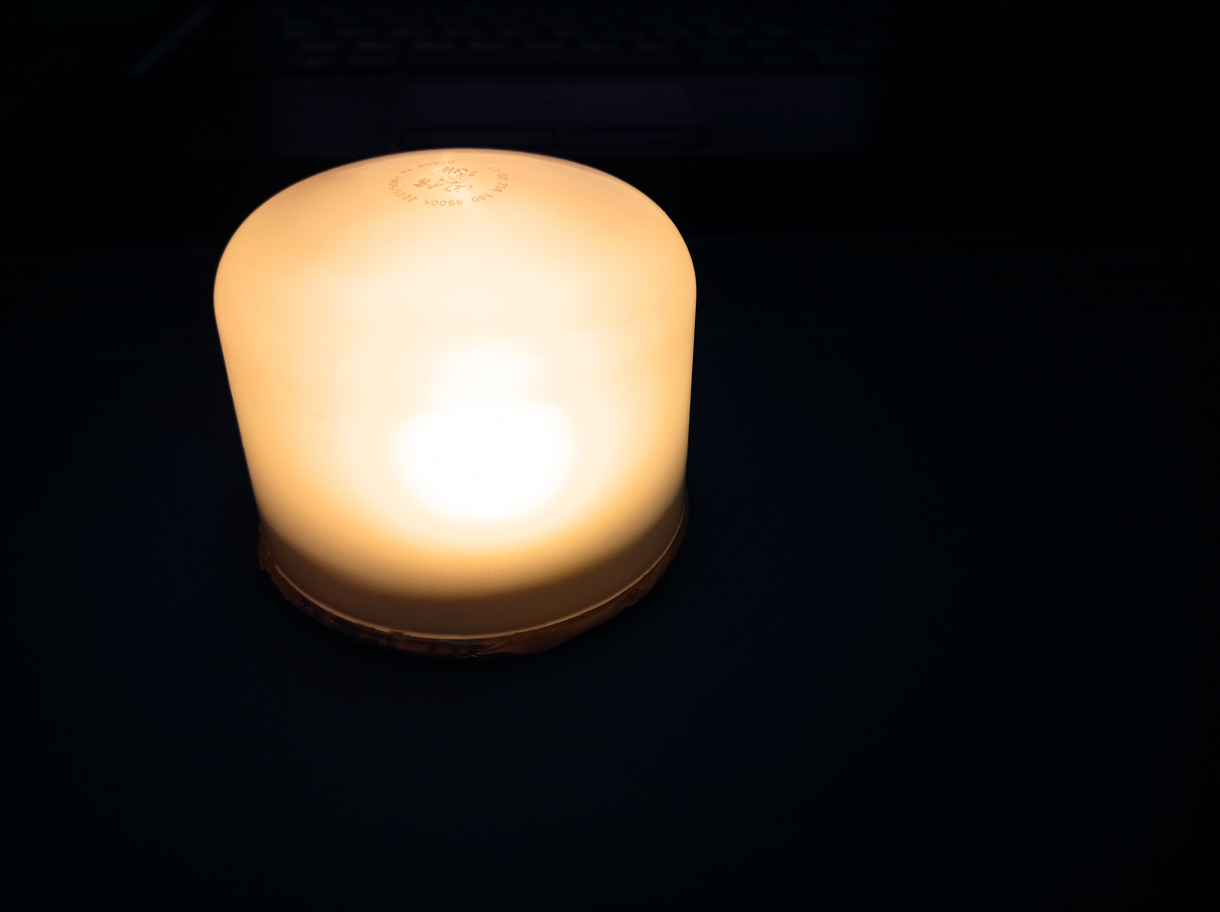

点亮的效果图。
