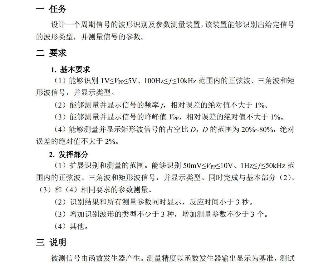

周期信号波形识别及参数测量装置(J 题)
一.前言
本次设计的周期信号波形识别及参数测量装置以ARM Cortex-M4处理器为主控器,由高速精密运算放大器搭建高速电压比较电路、电压放大电路、精密整流电路和电压跟随电路等,组成信号处理电路;并基于ARM Cortex-M4处理器通过相应算法,实现对信号波形类型的判别和频率、峰峰值等相关参数的测量。系统可以识别并测量频率为100Hz到10kHz,峰峰值在1V到10V范围内的信号波形的频率、峰峰值、占空比等相关参数。并增设了上下限声光报警功能,彩色显示,多~~~~界面切换等功能,以提升系统的实用性。

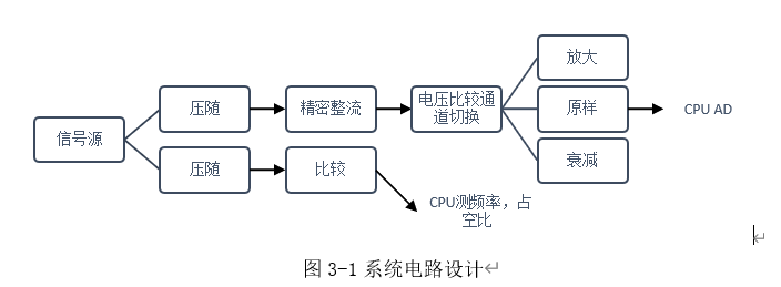

1.采用运算放大器对输入信号做精密整流,电压比较实现多通道切换,对输入电压做放大或衰减,使信号适合ARM Cortex-M4处理器的取样范围。由于ARMCortex-M4处理器能够接收的采样信号电压范围有限,如果待测量信号的电压值超过了ARM Cortex-M4处理器可采集的范围,若采用方案一的测量方法,就无法采集较高电压值。综合考虑,选择方案二。
经过对几种常见波形(正弦波、方波、三角波)的分析和比较。发现它们各自的峰值和有效值存在较大差异,而两者的比值即波峰系数始终为定值,不随输入信号幅度和频率的变化而变化。一般情况下,被测波形是对称的,因此可以根据被测波形的峰值和有效值的比值(波峰系数) ,利用波峰系数进行识别来确定其波形类型。常见波形信号的波形系数和波峰系数如表2-1所示。

2.对于峰峰值我们分成三路,小信号放大,大信号衰减。将信号保持在单片机能测量的范围内。
3.频率使用的是一个比较器出来用的单片机中断测。

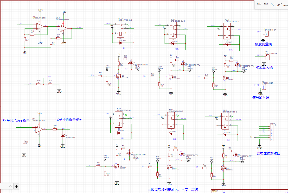

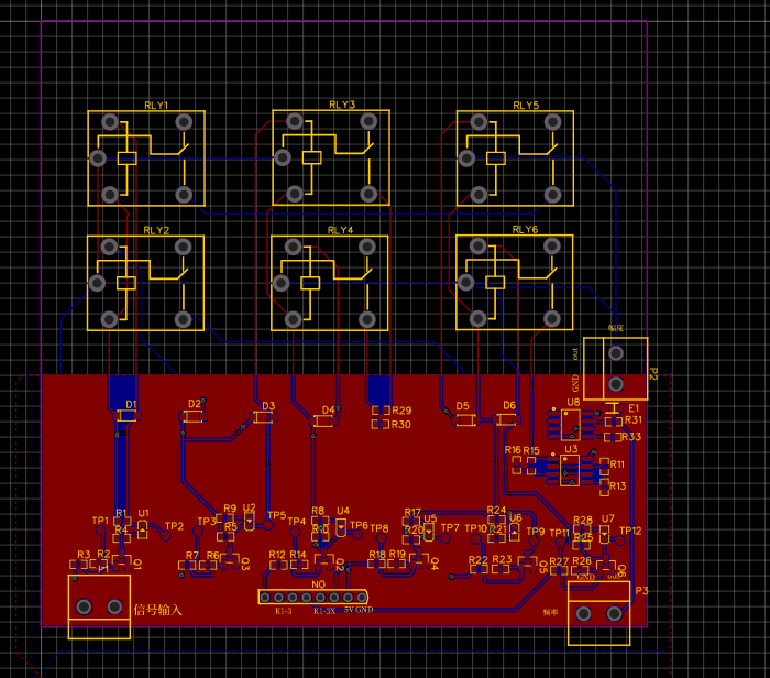

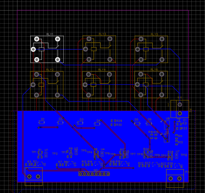

图1是实现信号处理的功能版,右边6路继电器实际上就是处理三路信号,如图3-1对信号进行放大,不变,衰减。
但是为什么要用6路呢?
因为我们实验发现如果直接用三路继电器不隔离,当信号切换到一路时另外2路运放 “浮地” 会导致信号干扰,于是加了三路继电器,单片机可控制任意一路信号供给"浮地"现象就可以消除。
原理图左边就是对信号进行放大,不变,缩小处理,因为单片机处理信号要么是5V要么是3V嘛。要控制在这个范围内。
信号处理后程序写时只是一个倍数问题就可以还原原信号的电压值。
经过实验,要处理1HZ-50KHZ的信号,LM358是可以满足要求的,当然当时我们也用过其他贵点运放也是可以,但LM358相对便宜点,处理这题完全够了。
这对不变的信号说明下,不用加压随,我们实验发现压随加上后对处理低频信号是不好,出来波形会有较大变化,这直接给单片机处理就行。
右边就是给单片机处理的接口:

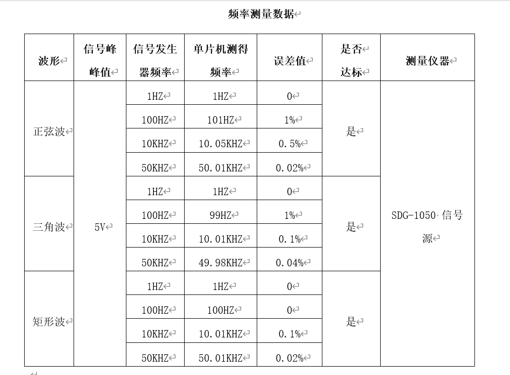

频率:因为都是比较器出来的,要么是高电平要么是低电平,单片机很好处理。
幅度:主要是ADC采样了,最好有高速ADC模块处理这样采集波形的点更加密集,波形差异更大识别率更准确。这次我们没准备,直接用的stm32f407ze自带的ADC功能。
改进建议:
1.这里用到的是用继电器来切换,其实是可以用模拟开关,这推荐几个模拟开关型号:四双向模拟开关CD4066,单八路模拟开关CD4051,双四路模拟开关CD4052,这样PCB体积会小很多。
2.建议用高速Adc模块来处理信号幅度,因为stm32f407ze采集50khz采集点数不均匀,虽然可以采用多次采集累加。但是采集是需要时间的。发挥题目要求三秒内完成,所以是为了减轻代码复杂度比赛能改硬件改硬件是最好的。
功能实现板如下图1 ![yjt.png](//image.lceda.cn/pullimage/8JtA6wYjlU9Avxasph1kHYVELsS2UHt9UiouUiOP.png)

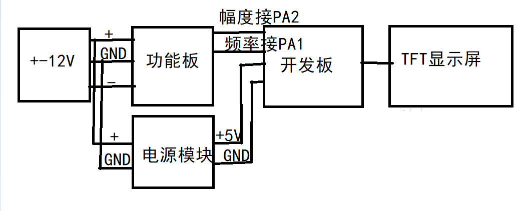

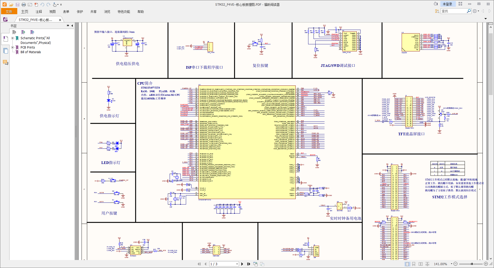

下面就是所用到的单片机开发板和5V电源块:用的stm32f407VE的板子这个是网上买的附上链接原理图,就不画出来了。 开发板购买链接:[https://m.tb.cn/h.f8qSFPF?sm=25c03f](https://m.tb.cn/h.f8qSFPF?sm=25c03f) 5V电源模块: [https://m.tb.cn/h.fjLDGHV?sm=53b407](https://m.tb.cn/h.fjLDGHV?sm=53b407) 程序所用屏幕模块: [https://m.tb.cn/h.fjpRMgi?sm=5c4546](https://m.tb.cn/h.fjpRMgi?sm=5c4546) 因为开发板上自带了5V转3.3V还有些存储电路所以比赛时省了很多硬件上的功夫,直接接线就行。 如何接线? 双路可调电源接出+-电源来(如图2-1)。因为运放需要+=12V,两路电源调节到12V参照以下接法:左边就是+12V中间是GND右边是-12V
12V接电源模块的+   ,   GND接GND
这是块可调电源模块直接按+-调节输出个5V给单片机开发板就行。
屏幕的话这次用的是1.8寸的TFT屏幕,因为发挥部分需要同时显示参数所以屏幕需要选大点的。
总体接线图如图2-2所示
图2-3是开发板原理图。
图2-1
![解法.png](//image.lceda.cn/pullimage/84SndvYNTfiO4EEsLHb9uMnK6XEak0Bl4SdYAegM.png)
图2-2
图2-3

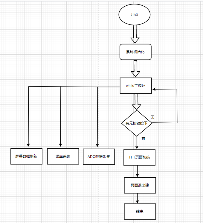

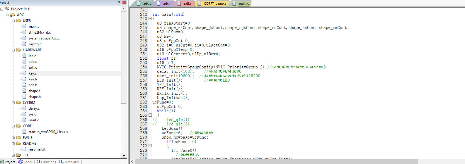

四.软件设计框图
用的标准库写,ADC用了DMA提高采样速度,频率测量用的外部中断。在下面附件。下面4-1是对于模块外设初始化

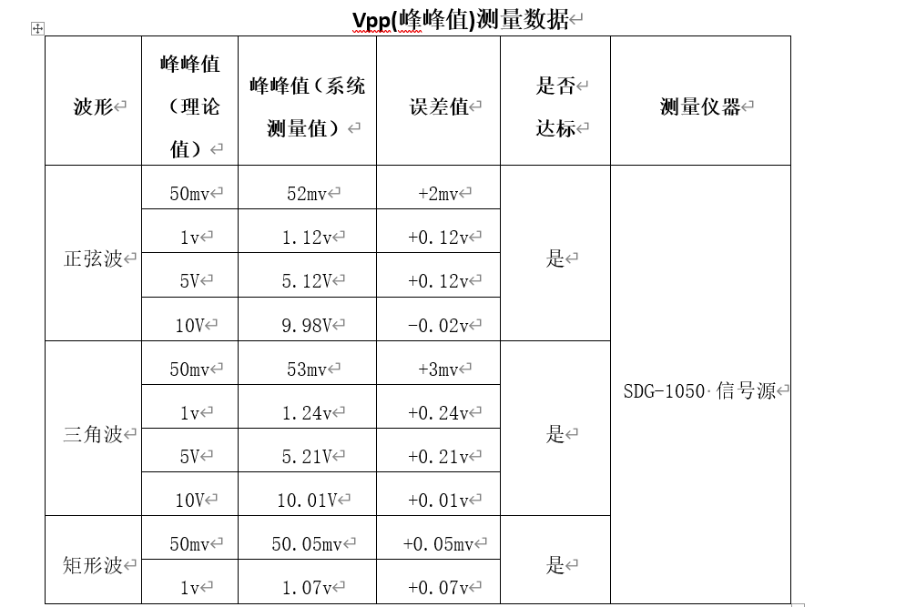

五.测量误差
六.测试结果分析
本作品采用STM32F407作为主控芯片,以高速精密运算放大器,搭成精密整流电路、高速电压比较器、电压放大器、电压跟随器等组建成整个系统硬件电路。通过测试检验,系统可检测判断50mV≤VPP≤10V,1Hz≤ f ≤100kHz各种波形,且检测速度快,精确度高,完成了题目的所有功能。同时,本作品还增加了上下限声光报警功能,彩色显示,多界面切换等功能。
七.信号测量识别PCB板
反面
