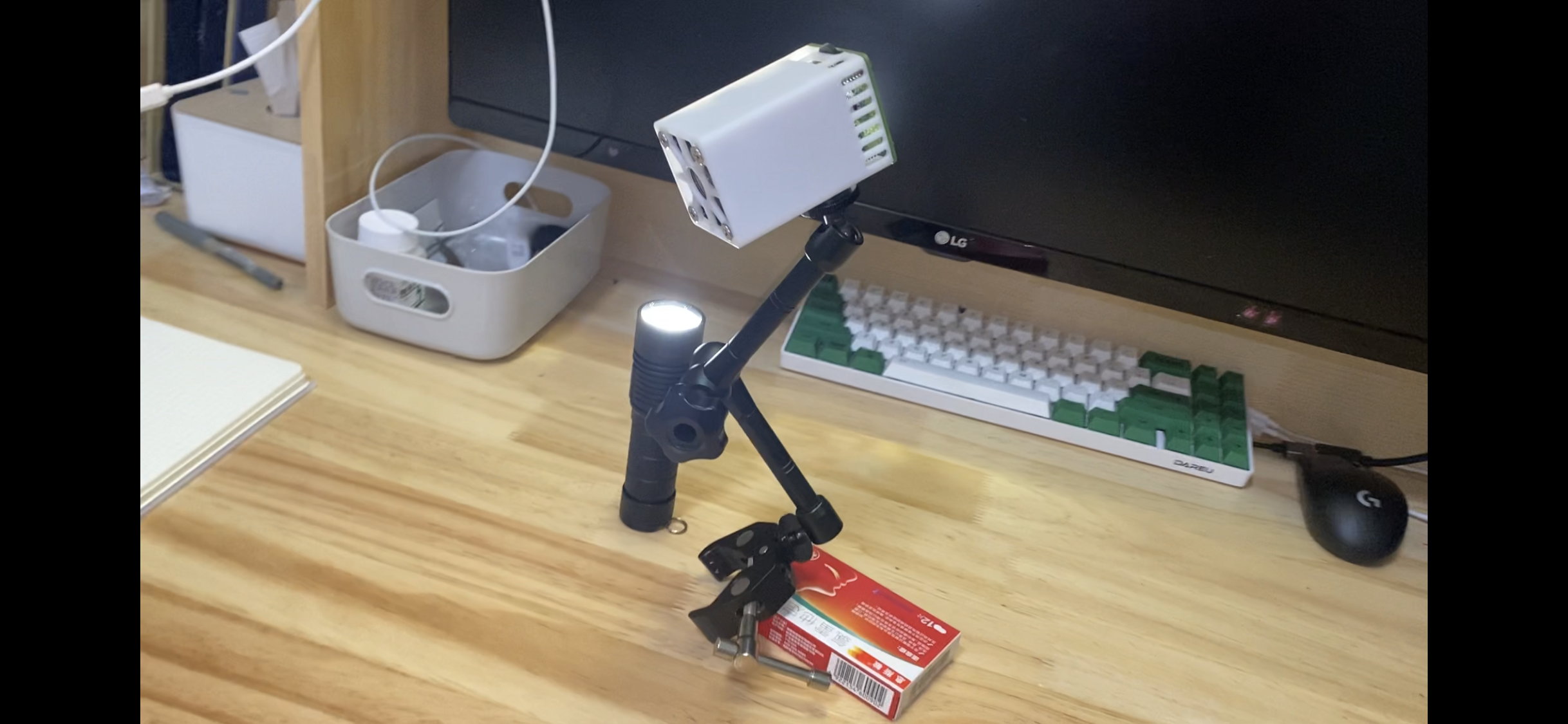

风扇采用支持快充的充电宝或充电头供电,旋钮无级调速,功率取决于风扇种类在10-20W左右。
简介:风扇采用支持快充的充电宝或充电头供电,旋钮无级调速,功率取决于风扇种类在10-20W左右。
创建时间:2022-09-08 16:14:07更新时间:2022-09-09 09:54:34

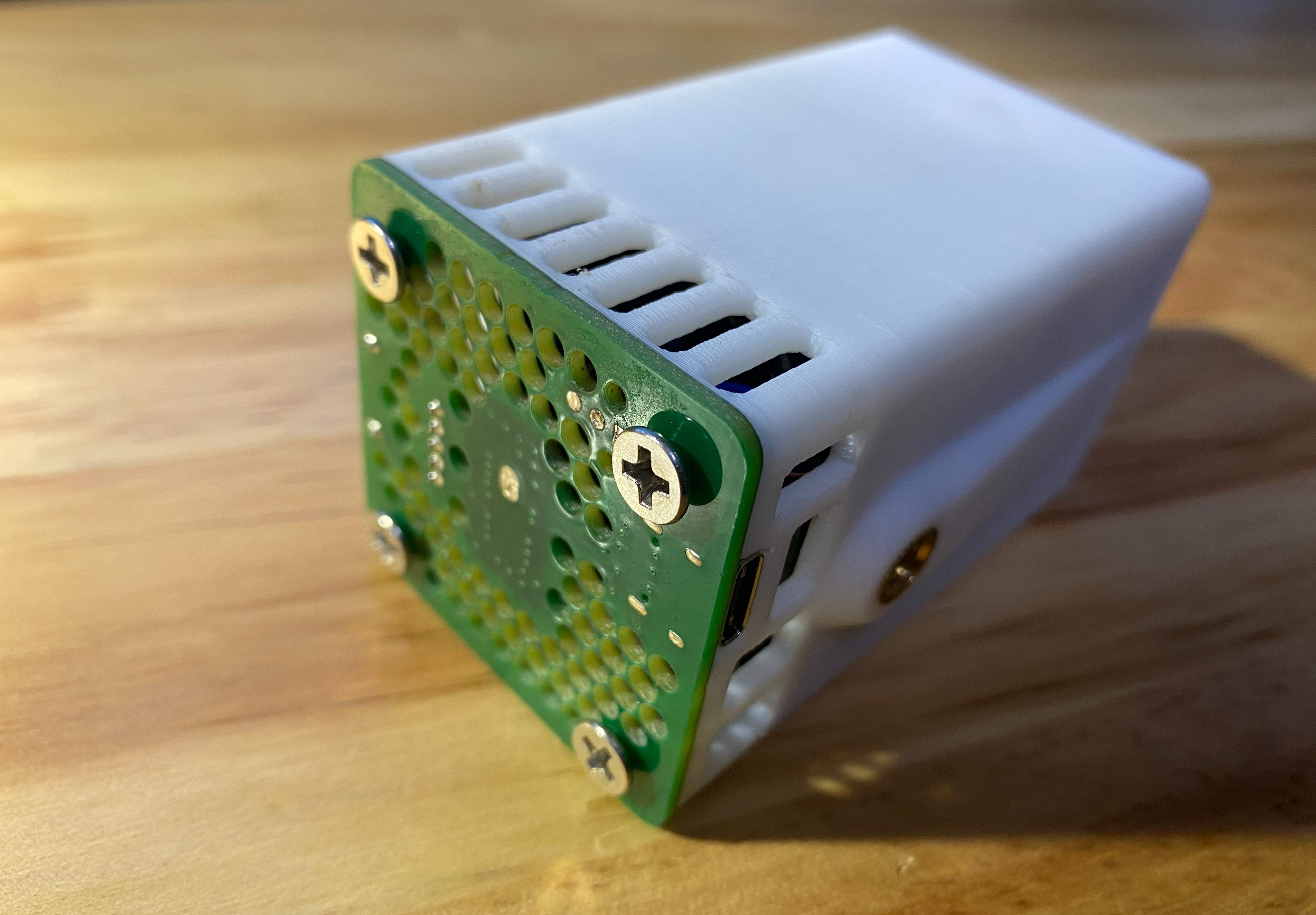

使用CH224K进行电压诱骗
使用555发生PWM进行调速
整体打印外壳,电路板直接封盖,极简零部件涉及
效果可参观视频:【可爱暴力小风扇!-哔哩哔哩】 https://b23.tv/DhJUkmH

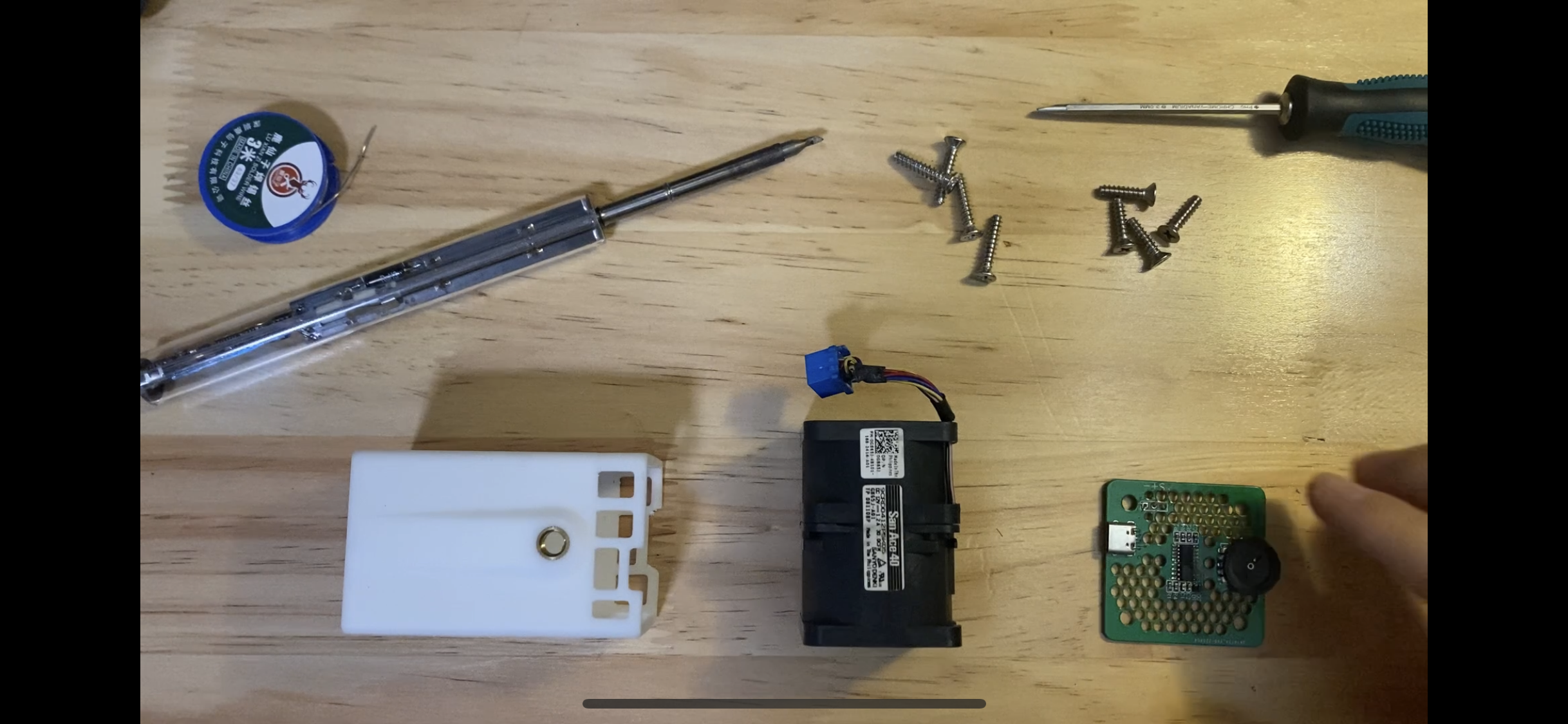

除电路板及元件外另需
螺丝8颗--M4*25--https://detail.tmall.com/item.htm?id=632395288727&spm=a1z09.2.0.0.457f2e8dm5pPMk&_u=8vihlag54d1
螺母1颗--1/4-20*5*8--https://detail.tmall.com/item.htm?id=610900272822&spm=a1z09.2.0.0.457f2e8dm5pPMk&_u=8vihlagacfe
服务器风扇一个  38*38*55
打印外壳一个 见附件
