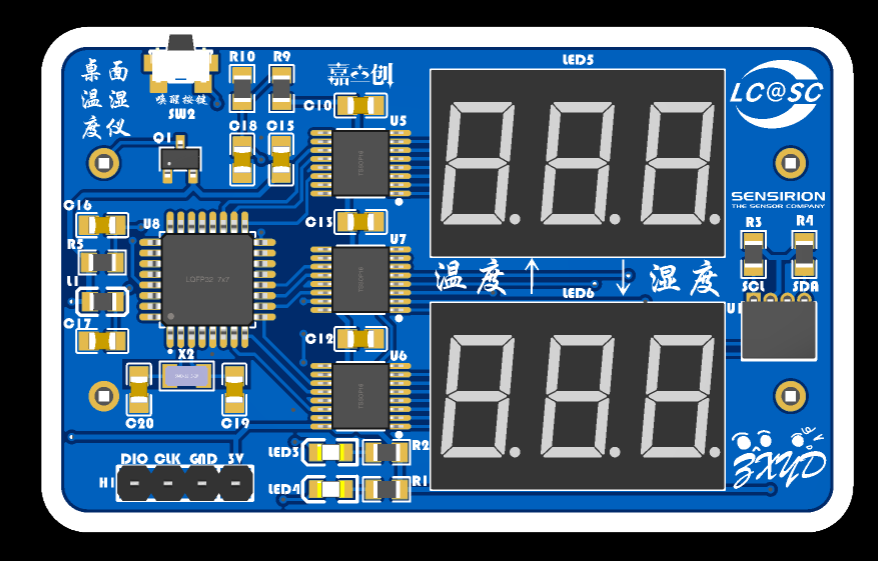

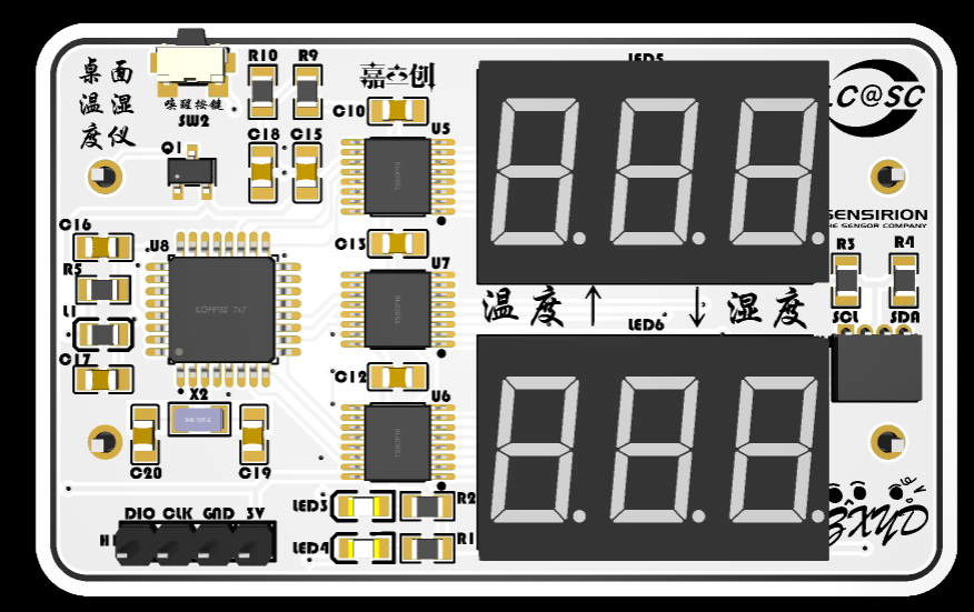

4、硬件部分
CB电路详见“设计图”,共三版:
“原版”:经实测,会导致位于下方的寄存器异常发热,推测是因为滤波电容未放置到位导致,已弃用。
“低功耗”:未经实测,去掉了与温湿度检测功能无关的部分,可以延长使用时间。
“优化设计”:3D外壳在设计时,对数码管对应顶盖挖槽区进行了放大,以适应数码管顶部膜片。
温馨提醒:若使用pwlink2,在有电池外部供电时可无视睡眠进行烧录。

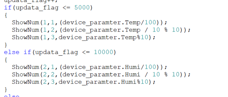

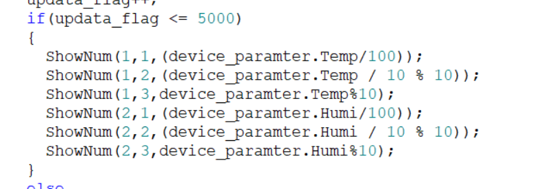

演示效果中,两数码管依次点亮与同时点亮的具体区分如下:
依次点亮对应代码:
同时点亮对应代码:
对应程序位置位于”tim.c“中断程序文件中。
