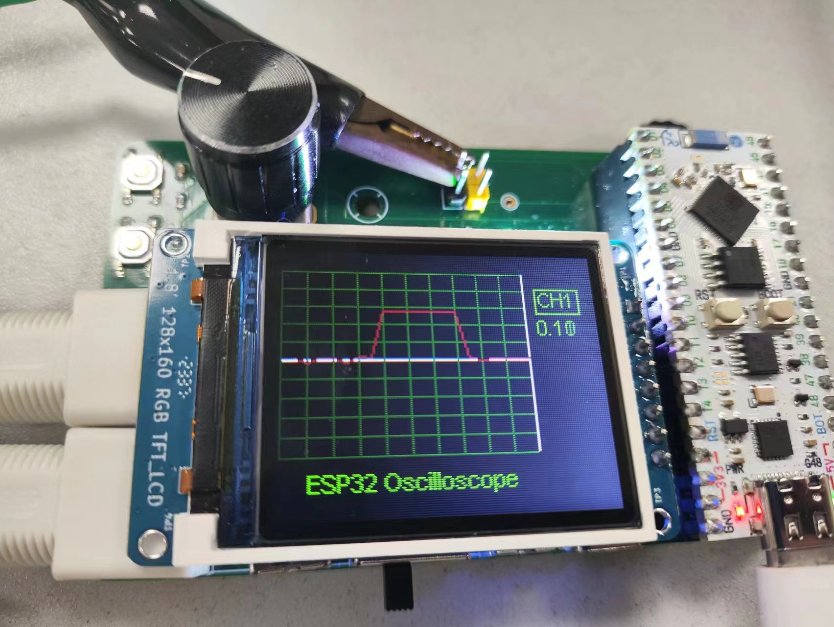

参考 简易数字示波器训练营 制作的双通道示波器
简介:参考 简易数字示波器训练营 制作的双通道示波器
简易数字示波器训练营
创建时间:2024-03-04 20:39:26更新时间:2024-04-01 14:31:42
基于立创ESP32S3的简易数字示波器
电路设计:

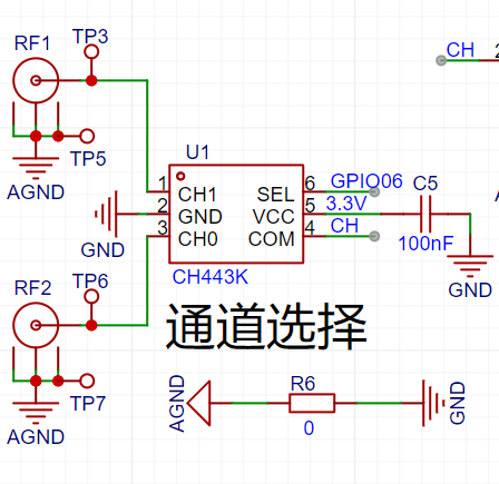

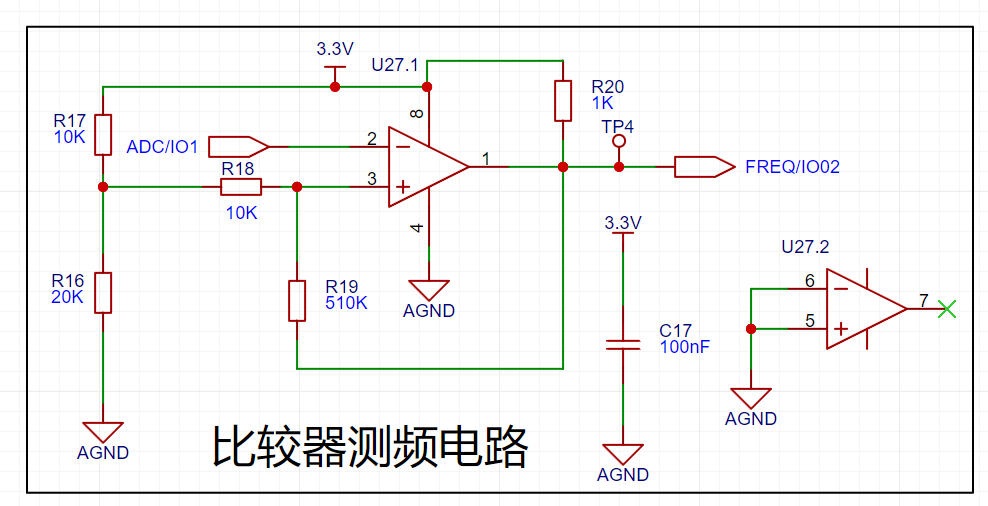

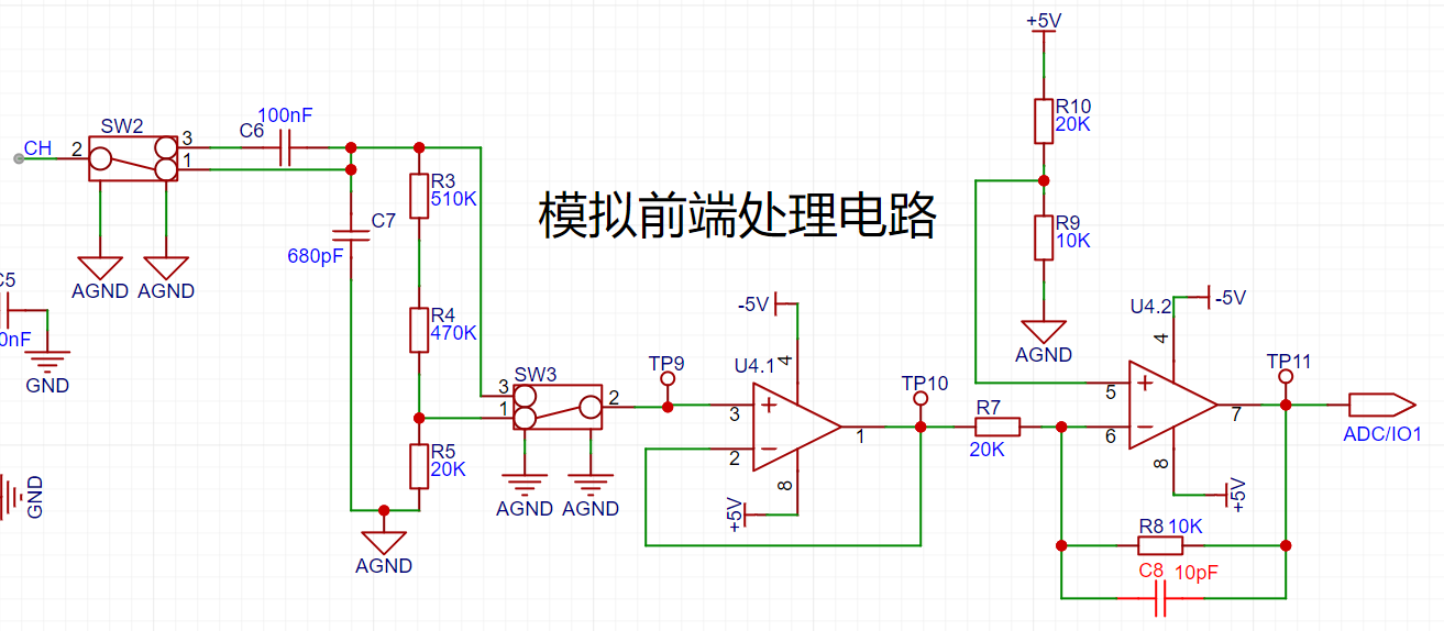

模拟前端电路参考训练营教程,封装改为了贴片
采用CH443K实现双通道切换

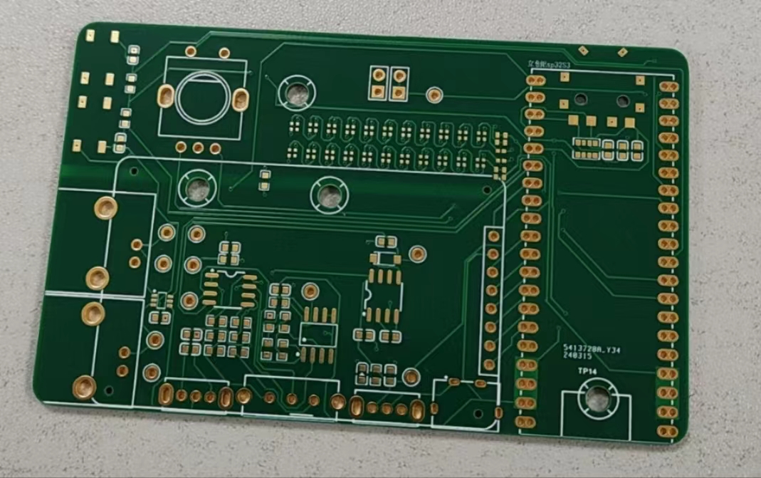

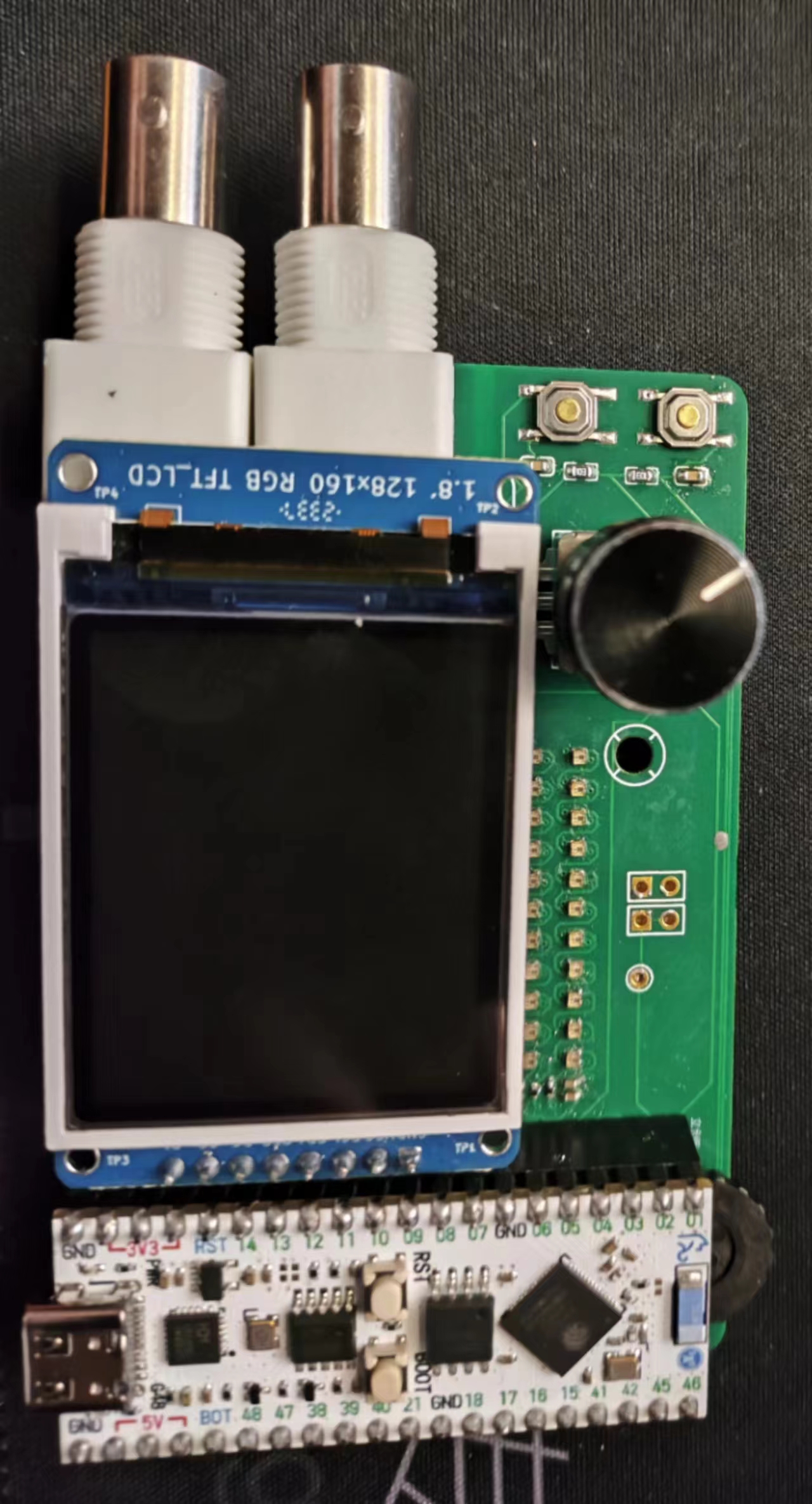

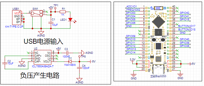

加了拨码轮盘和灯带 使用立创Esp32S3芯片作为主控芯片
使用立创EDA软件进行原理图PCB的制作

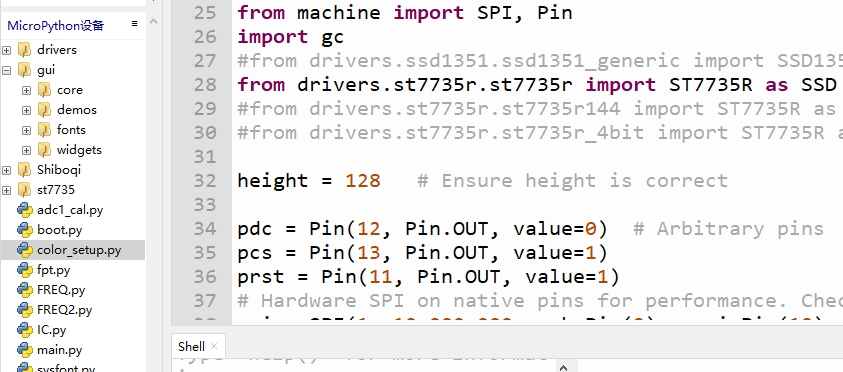

软件部分:
nano gui库实现示波器UI界面 Nano GUI:https://github.com/peterhinch/micropython-nano-gui
ST7735 1.8寸显示屏 可直接修改Color_setup中引脚定义来使用
待完善:
采样很慢,代码写的不好
信号放大功能
数据暂停及查看功能
