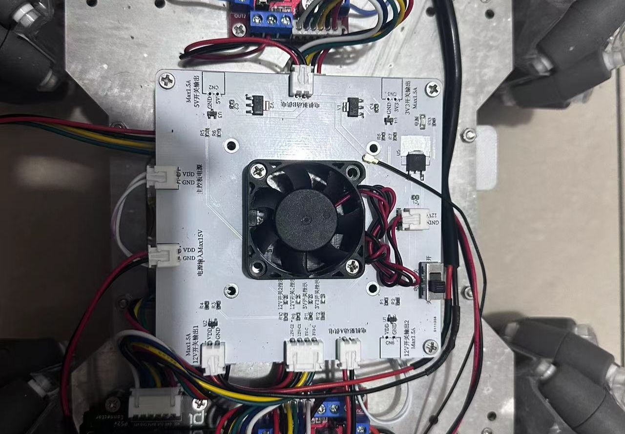

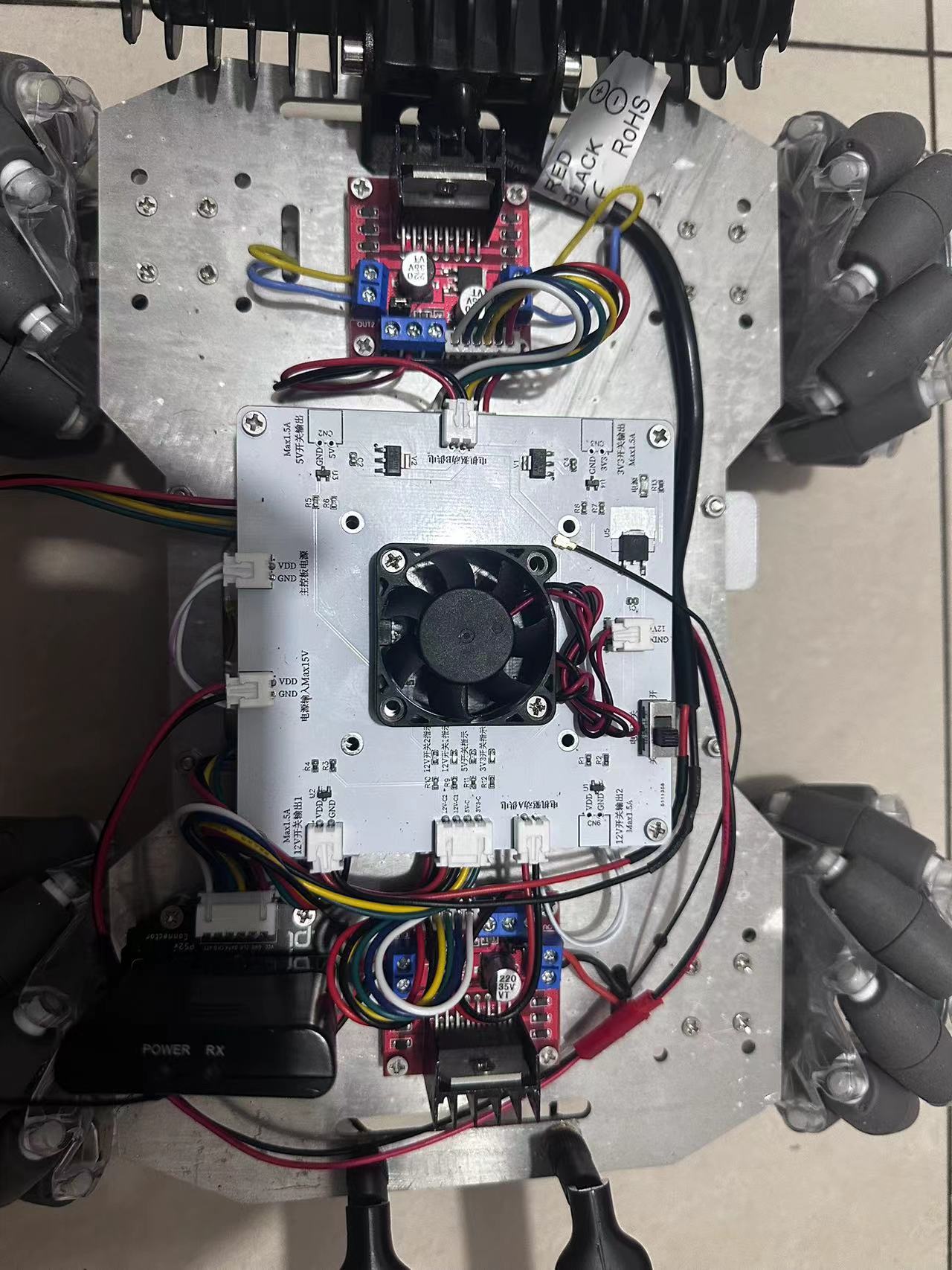

Arduino麦克纳姆小车主控-控制开关模块,集成三路控制开关模块
简介:Arduino麦克纳姆小车主控-控制开关模块,集成三路控制开关模块
创建时间:2024-05-09 09:56:01更新时间:2025-02-20 10:43:21
2S 8.4V电压输入,两路12V控制开关,单片机控制12V设备,电流最大1.5A,一路5V控制开关,电流最大1.5A,集成2S锂电可调升压电路,给主控板供电以及两路12V输出供电,集成12V散热风扇(40mm)
