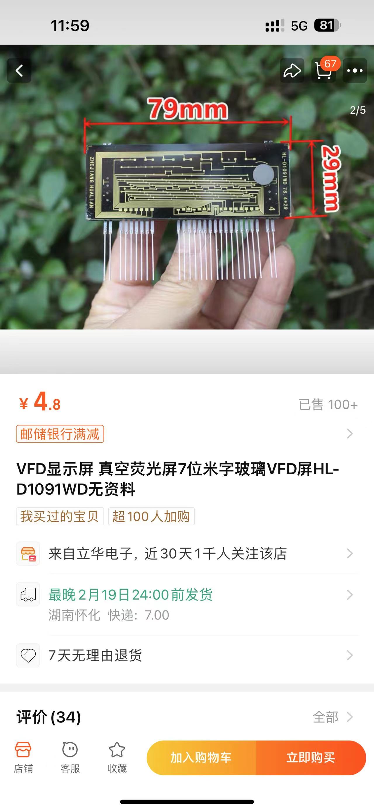

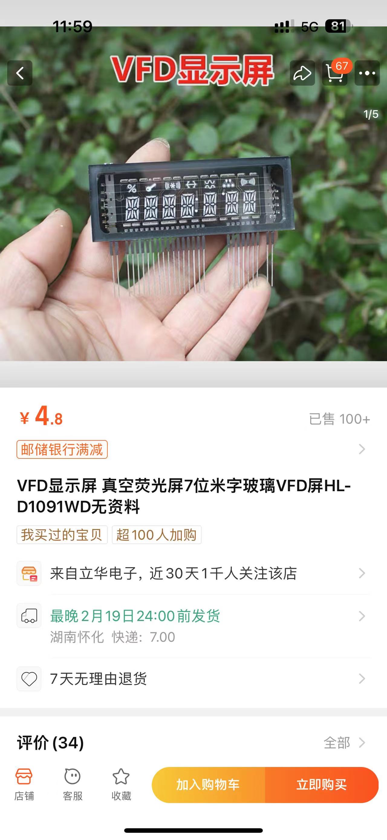

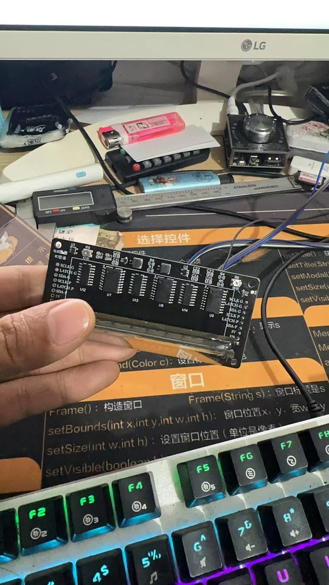

VFD屏显示模块,适用于米字屏,当前设计的是7位米字屏,灯丝和字符栅极电压通过电位器可调。
简介:VFD屏显示模块,适用于米字屏,当前设计的是7位米字屏,灯丝和字符栅极电压通过电位器可调。
创建时间:2024-01-25 14:28:25更新时间:2024-03-11 11:15:42

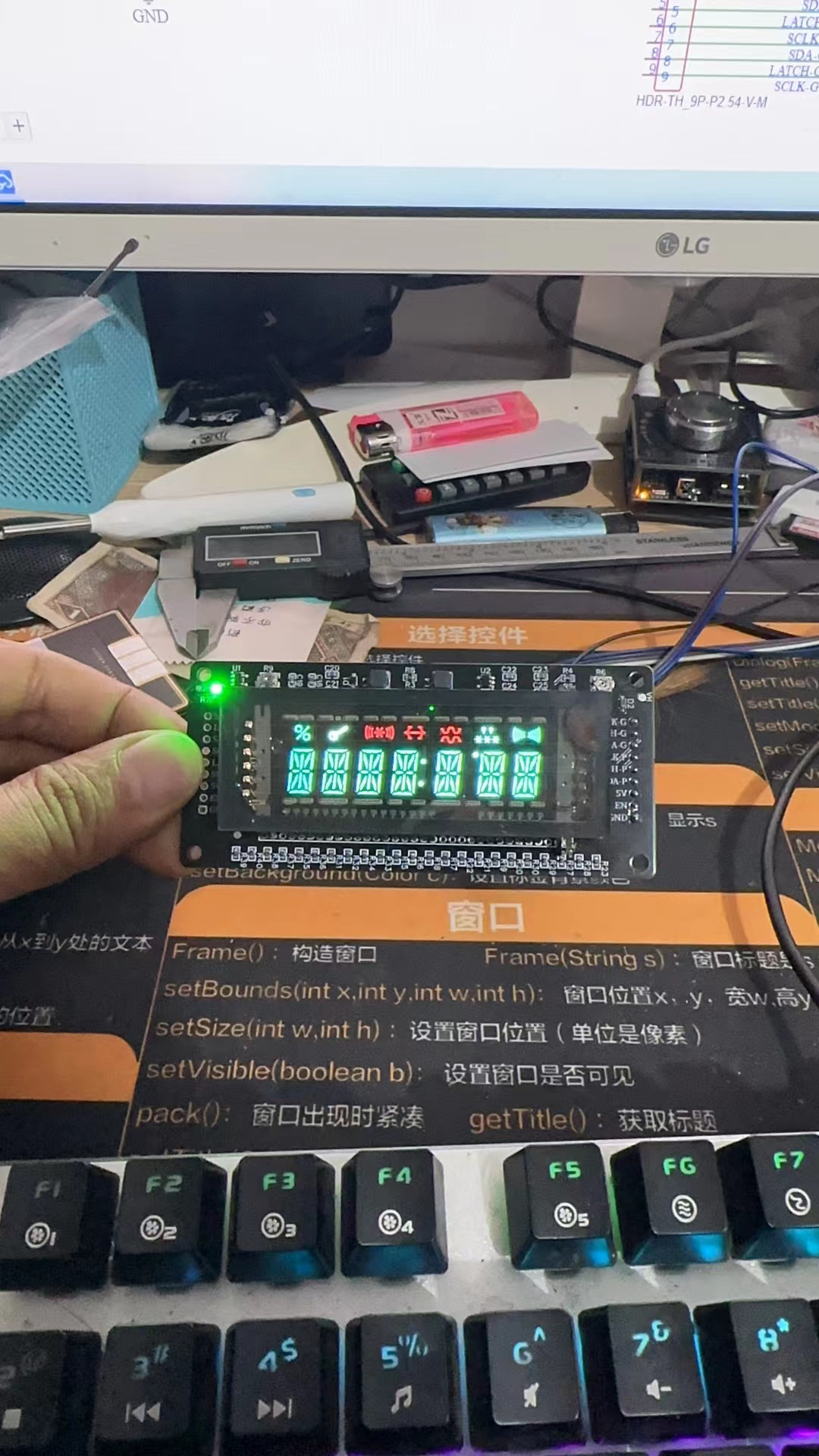

已打板验证过,无任何发热,运行稳定,可根据自己的VFD屏接口做修改,电压模块部分参考大佬的设计只是更新为可调电阻调节电压。

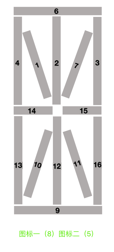

附件中已经给出常用数字和字符显示真值表,晚点上传arduino刷屏测试代码
HL-D1091WD VFD屏米字参考图(灯丝电压1.5-2V,字符栅极电压15-20V)

int seq[] = {8193, 9358, 9351, 12295, 5255, 5263, 9217, 13455, 13447, 13449, 256, 2048}; //0-9数字取模 11图标一  12图标二

代码只实现了全部显示1-9循环显示,有没有大神教导下怎么动态显示任意数字或者分享下我这个模块的时钟代码示例,感激不尽。
