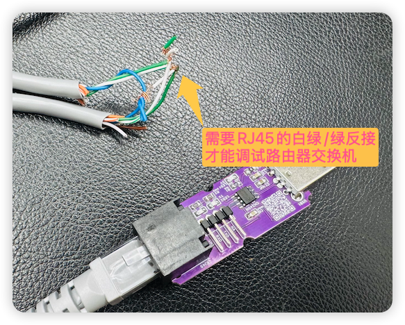

V1.1
打板后,发现RJ45口的TX/RX做反了。
所以需要把网线也反一下,才能正常连接路由器,交换机。
TTL是没问题的。
打算修改后重新打板,除了修正RJ45的TX/RX之外,发现有有可以不打穿PCB的排针,换这种排针,这样PCB反面就可以放元器件了。
20250302: 第二版更新:
使用Type-C接口,比第一版进一步缩小了尺寸。
