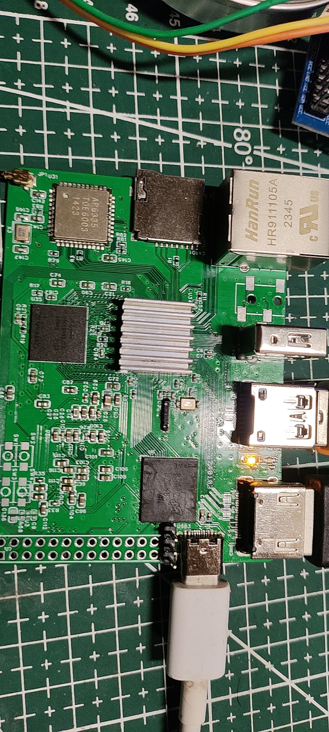

全志h6 四层,千兆/百兆
简介:全志h6 四层,千兆/百兆
创建时间:2023-12-11 00:30:47更新时间:2025-01-06 10:24:20

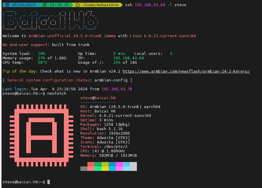

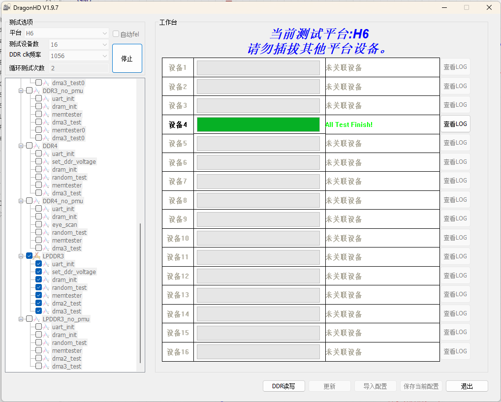

四层,千兆/百兆 lpddr3 drangonhd频率1056测试通过,蓝牙,WiFi,HDMI gpio 原理图借鉴全志H6开发板-从零入门ARM高速电路设计 - 嘉立创EDA开源硬件平台 (oshwhub.com)
