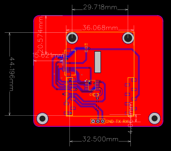

说明:
依照程欢欢OpenMV触屏扩展板的AD工程文件在嘉立创EDA标准版重新画了一遍,外接引脚仅保留串口,已打板验证,效果不错。
原链接:https://www.bilibili.com/video/BV19u411q7dX/?spm_id_from=333.999.0.0&vd_source=7cfd220e9b13fe1f255d880e23de344b
注意:Openmv定位孔的位置稍微没有和我复刻的这个板子对齐,可以自行修改。
这是3D渲染图。

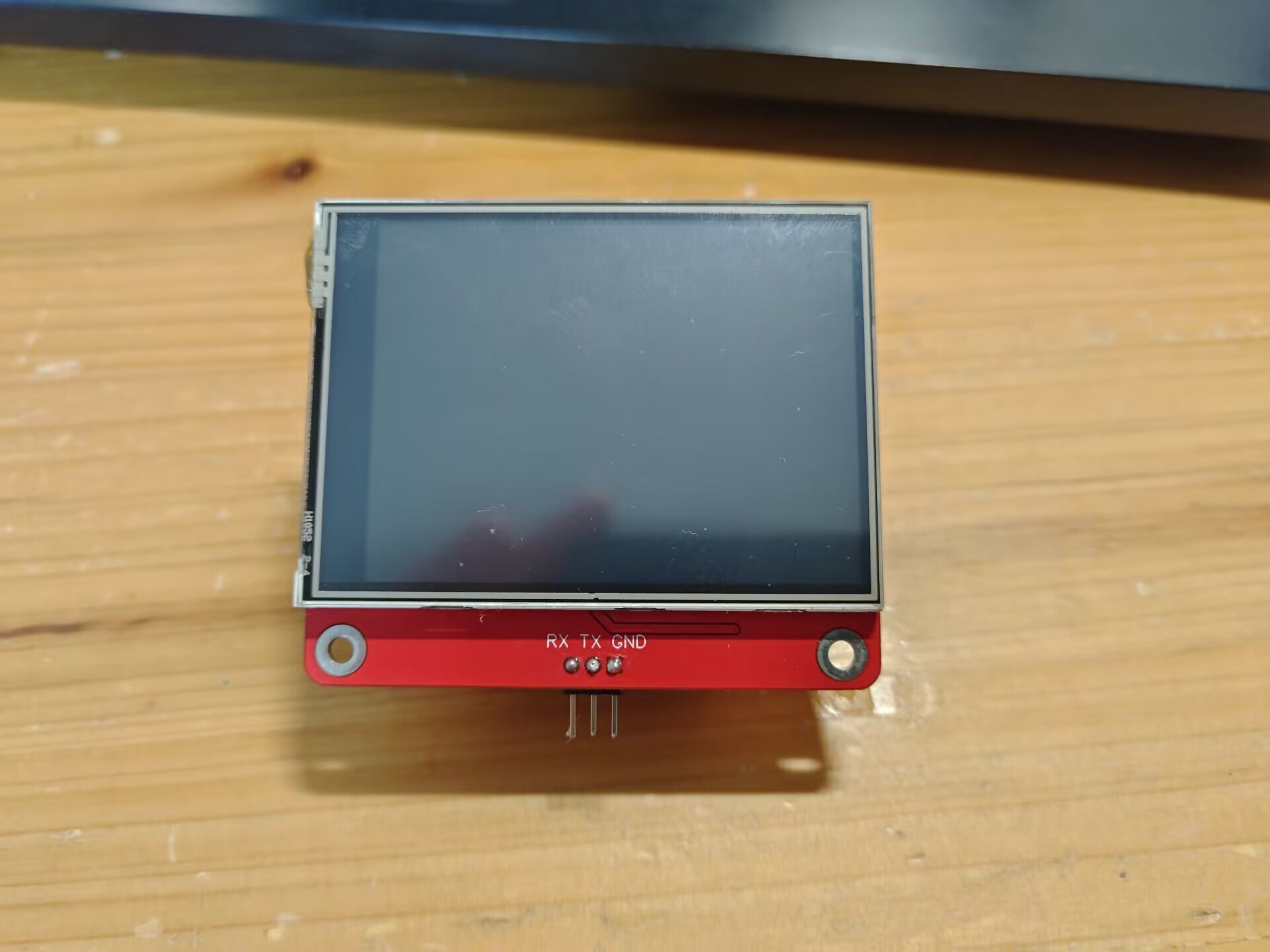

实物展示
效果展示
