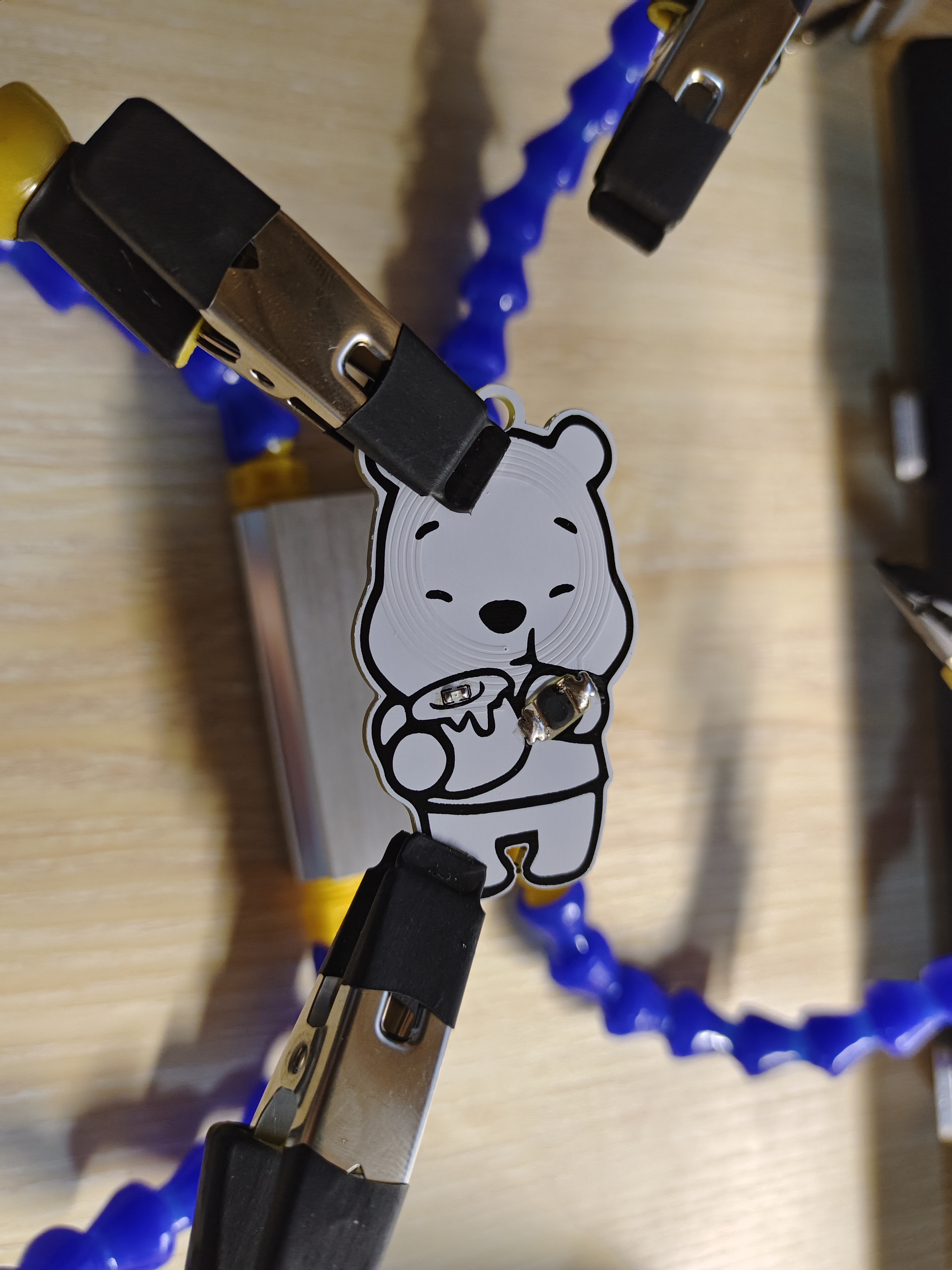

在网上可以找到自己喜欢的图片,将其导入到嘉立创EDA中,可设计出钥匙扣。
本案例为小熊维尼NFC钥匙扣,焊接上LED和NFC芯片后,将其靠近手机,LED会亮起,手机能够读取NFC芯片的信息。
图片素材
         NFC芯片在淘宝可以购买得到,链接:https://m.tb.cn/h.5da107e?tk=UdSQdDLTDId
         选择[COB-CUID芯片 带锡IC复制芯片] 或者 [黑色-cuid 3*5mm],他们的ic大小不一样,可以根据自身需要修改pcb里的焊盘间距。
         NFC读写步骤可参考b站的一位UP主的教程:https://www.bilibili.com/read/cv15847045?spm_id_from=333.999.0.0
